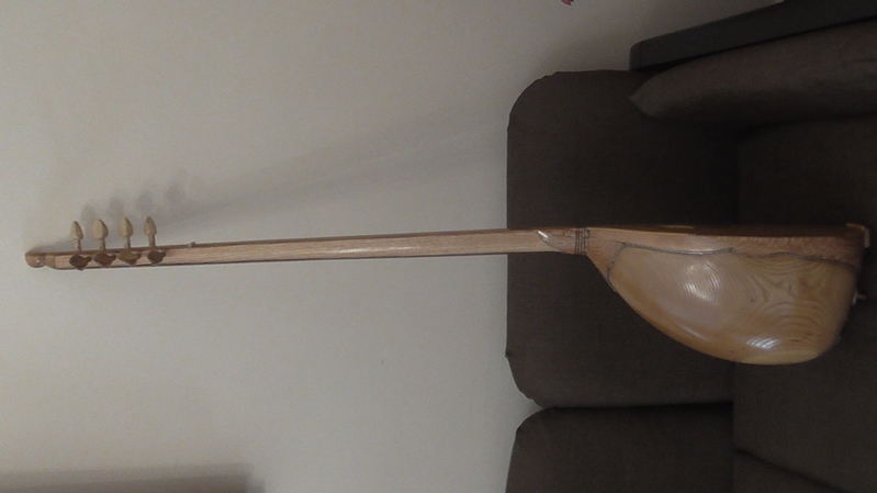

........τελείωσε κι αὐτό.....τρίφτηκε , λουστραρίστηκε μέ 2 χέρια σίλερ καί 3 χέρια σατινέ ( στόν γείτονά μου τόν λουστραδῶρο ) καί.......ἄρχισε ἡ παιδεμάρα μέ τό ταίριασμα τῶν χορδῶν , κατασκευή καβαλλάρη κ.λ.π......
Δυστυχῶς ὁ καβαλλάρης ἔγινε πολύ ὑψηλός ( Στέργιε παρηγορήσου ) 23 - 24 χιλ. !!! Δηλαδή κοντεύει νά παίζεται καί μέ δοξάρι !!!
Ὅ λόγος εἶναι ὅτι , στήν ἀρχή σκέφθηκα νά κρατήσω τό μανίκι πού εἶχε τό ὁποῖο προσπάθησα νά ἐπενδύσω μέ καστανιά , ἀλλά δέν τά κατάφερα . Ὡστόσο , ἐπειδή τό μανίκι ἦταν στήν εὐθεία μέ τό σκάφος καί δέν μποροῦσα νά τό πάω πίσω , κατέβασα λίγο τό σκάφος ἀπ΄τή μεριά τοῦ χορδοκράτη . Φαίνεται πώς πῆγα κατά λάθος πίσω καί τό νέο μανίκι , ἀφοῦ κατήργησα τό παλιό , καί τά δύο προστέθηκαν μέ ἀποτέλεσμα τόν ὑψηλό καβαλλάρη . Βέβαια , αὐτό πού λέμε action , δηλαδή ἡ ἀπόσταση τοῦ κάτω μέρους τῆς χορδῆς ἀπ' τό ἐπάνω μέρος τοῦ τελευταίου μπερντέ ( = δετό τάστο ἀπό πετονιά ) πρός τήν μεριά τοῦ σκάφους , εἶναι 5 - 6 χιλ. , διότι ἡ κλίμακα τοῦ ὀργάνου εἶναι 86 ἑκ. Ἄν μικρύνει τό action καί φυσικά κοντύνει ὁ καβαλλάρης , αὐτό θά ἔχη σάν ἀποτέλεσμα νά " βρίσκουν " οἱ χορδές στούς μπερντέδες πού εἶναι κοντά στόν ἐπάνω καβαλλάρη . Καί δυστυχῶς οἱ μπερντέδες , διατεταγμένοι κατά τήν βυζαντινή κλίμακα , εἶναι πολύ κοντά μεταξύ τους καί τό πρόβλημα τοῦ ἀκουμπήματος ἐπιτείνεται .
Αὔριο θ' ἀνεβάσω φωτογραφίες μέ δεμένους τούς μπερντέδες γιά νά καταλάβετε τί ἀκριβῶς ἐννοῶ .
Λίγο πού τό δοκίμασα μέ πρόχειρο καβαλλάρη , ἔχει γλυκό καί δυνατό γιά τ' ἀφτιά μου ἦχο , μᾶλλον μπουζουξίδικο . Αὐτό τό ἔκανα ἐπίτηδες , μιά καί ὁ ἰδιοκτήτης του παίζει μπουζούκι , καί μπορεῖ νά ὀφείλεται στό καμάρι πού ἔβαλα πρίν τόν καβαλλάρη .

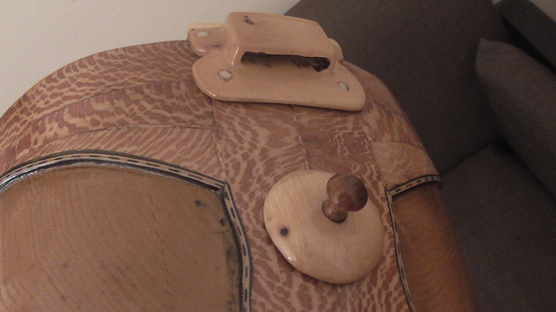

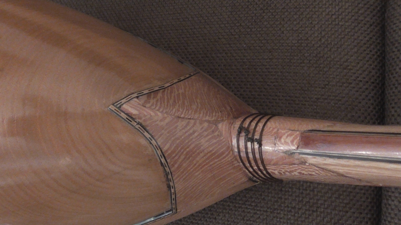

Μερικές φωτογραφίες ἀκόμη :
Ἡ ἐπένδυση τῆς ἐνώσεως σκάφους - μανικιοῦ γιατί ἦταν πολύ ἄσχημη :
Τό πίσω μέρος μέ τήν δεύτερη ἠχητική ὀπή σκεπασμένη μέ τήν " τάπα " , καί ὁ χορδοκράτης :

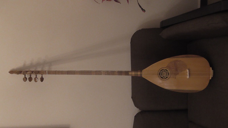

Τό ὄργανο ὁλοκληρωμένο:
Καί λίγος ἐρασιτεχνικός ἦχος :
