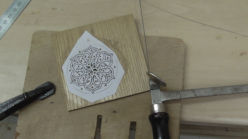

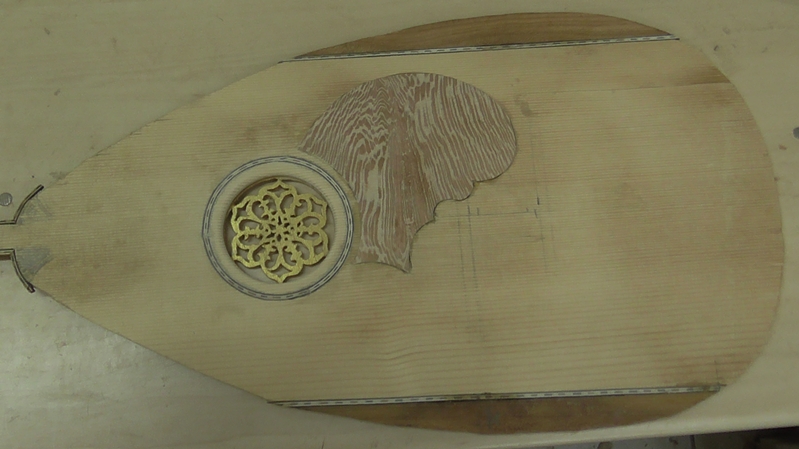

Συνεχίζω ( ἀσθμαίνοντας γιά νά προλάβω τήν ἔκθεση ) μέ τήν ροζέτα πού θά ἐνθέσω στήν ἠχητική ὀπή . Αὐτή τήν κόβω μέ πριονάκι ξυλοκοπτικῆς στό χέρι , ἀφοῦ μεγένθυνα ἕνα σχέδιο ἀπό καφάσι ( ἡ μία ἀπ' τίς δύο μικρές ροζέττες τοῦ οὐτιοῦ ) πού ἔχω , ἀνάλογα μέ τό μέγεθος τῆς ἠχητικῆς ὀπῆς τοῦ καπακιοῦ μου , τό ὁποῖο κόλλησα σέ μιά φέτα πάχους 2,5 χιλ. ἀπό καστανιά :
Χωρίς νά ἔχω μείνει καί πολύ ἱκανοποιημένος ἀπ' τό ἀποτέλεσμα , άφοῦ ἔτριψα τήν " καλή " τής ροζέττας νά καθαρίση ἀπό χαρτιά καί κόλλες , τήν ξεγύρισα ὥστε νά δημιουργηθῆ μιά πατούρα πού θά κολλήση στό πίσω μέρος τοῦ καπακιοῦ σέ τρόπο πού νά φαίνεται μόνο τό σχέδιο , χωρίς στρογγυλάδα γύρω γύρω . Μετά τήν χρύσωσα μέ χρυσῆ πατίνα :
Καί μιά γενική εἰκόνα τοῦ καπακιοῦ :
Συνεχίζεται.......

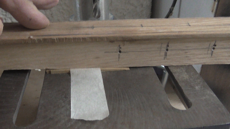

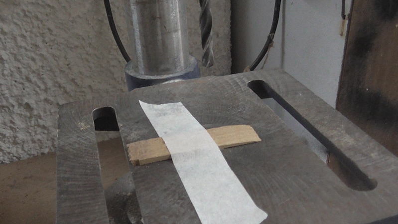

Ἀφοῦ σημείωσα καί ποντάρισα μέ μυτερό σουβλί τίς θέσεις τῶν 8 κλειδιῶν , τρύπησα τήν κλειδιέρα στό κάθετο δράπανο πρίν στρογγυλέψω τό μανίκι , ἀλλά ὑπό μικρή γωνία , ὥστε τά κλειδιά νά μήν εἶναι τελείως κάθετα , ἀλλά λίγο πλάγια πρός τά πίσω , ὥστε νά ὑπάρχη καλύτερη ἀντίσταση στήν ἔλξη τῆς χορδῆς . Αὐτή τήν κλίση τήν πέτυχα μέ μιά λεπτή σφήνα :
πού στερέωσα μέ χαρτοταινία στό " πάτωμα " τοῦ καθέτου δραπάνου , ὥστε ὅλες οἱ τρῦπες νά ἔχουν ἴδια κλίση :
Μετά κατασκεύασα καί τά κλειδιά , 4 ἀπό ξῦλο ἀμυγδαλιᾶς καί 4 ἀπό ξῦλο πουρναριοῦ με τή γνωστή  "ξυστῆρα" καί τά ταίριασα στίς τρῦπες πού τίς διάνοιξα μέ τό γνωστό κωνικό ἀλεζουάρ . Αὐτά θά τά δείξω αὔριο .

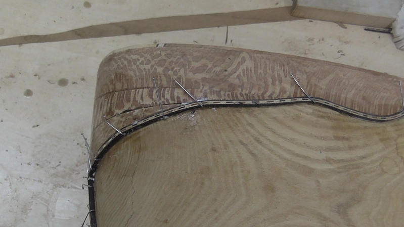

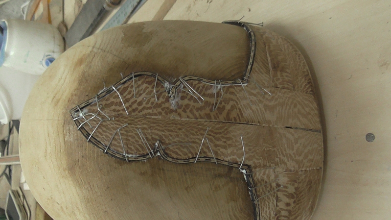

Μετά ἀσχολήθηκα μέ τό περιτρυγύρισμα μέ διακοσμητικό κορδονάκι ὅλων τῶν προσθέτων ξύλων ἀπό πλατάνι , πλαϊναριῶν καί κολάντζας , πού εἶχα κολλήσει στό σκάφος . Ἔδειξε βέβαια λίγο " βαρύ " αἰσθητικά , ἀλλά......
Τά διακοσμητικά κορδονάκια κόλλησα μέ λευκή κόλλα ξυλουργικῆς καί τά στερέωνα δίπλα στό πλατάνι μέ καρφίτσες , ὅπως βλέπετε . Ἦταν λίγο δυσκολούτσικη δουλειά , λόγω τῆς σκληρότητας τοῦ σκάφους ἀπό καστανιά .

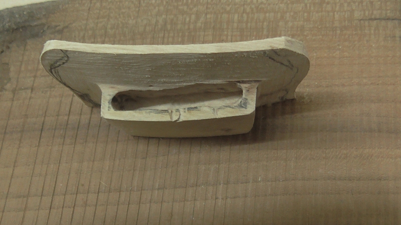

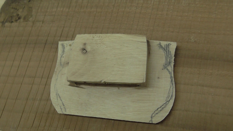

Μετά κατασκεύασα τόν χορδοκράτη ἀπό ξῦλο πουρναριοῦ . Ἔκοψα μιά φέτα ἀπ' αὐτό τό ξῦλο περίπου 2 ἑκ. πάχος , 8 ἑκ. πλάτος καί 6 ἑκ. ὕψος ( οἱ διαστάσεις εἶναι σύμφωνα μέ τόν τρόπο πού θά τοποθετηθῆ ) , κράτησα στό μέσο τόν κυρίως χορδοκράτη καί λέπτυνα τό ὑπόλοιπο ξῦλο ἀπ' τίς 3 μεριές :
Ἔτσι , ἐκτός ἀπό τό κόλλημα , θά ὑπάρχη χῶρος νά βιδωθοῦν 4 βίδες ἤ νά μπηχτοῦν 4 σφῆνες μέ κόλλα , γιά περισσότερη σταθερότητα .
Στό κάτω μέρος τοῦ κυρίως χορδοκράτη , ἄνοιξα ἕνα αὐλάκι βάθους 1,5 ἑκ. ὅπου θά κρύβονται τά μικρά κομματάκια ἀπό κόκκαλο πού θά σταθεροποιοῦν τίς ἄκρες τῶν χορδῶν :
Στήν προηγούμενη φωτογραφία , ὁ χορδοκράτης εἶναι ἀνάποδα .
Αὐτά . Ἡ συνέχεια αὐριο .

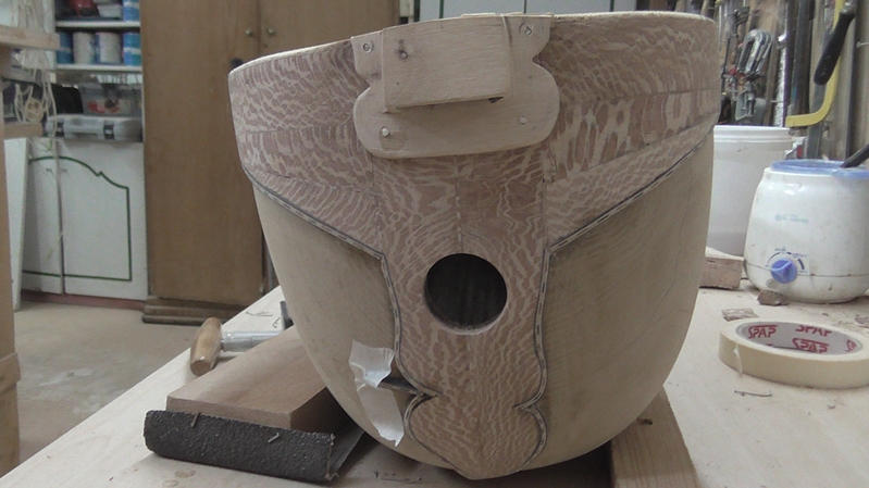

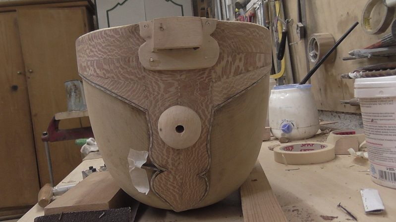

Συνεχίζοντας ἔτριψα πρόχειρα τό σκάφος μέ τό πλατάνι καί τό γύρω γύρω διακοσμητικό κορδονάκι νά καθαρίσουν ἀπ' τίς κόλλες καί ξαφνικά....θυμήθηκα τήν ἐπισκευή πού ἔκανε πρόσφατα ὁ Κώστας σέ κεῖνο τό.....μπουζουκοποιημένο σάζι , πού εἶχε μιά τάπα κάτω ἀπ' τόν χορδοκράτη , πού την ἔβγαλε ὁ Κώστας , πού τήν ἔκανε νά μπαινοβγαίνη , πού ὅταν ἔβγαινε εἶχε πιό γεμᾶτο ἦχο , ἔ , τό ἴδιο ἔκανα κι  ἐγώ . Ἄσε πού σ' ἐκείνη τή θέση εἶχε καί τό δικό μου τό σάζι τήν ἠχητική ὀπή . Τρύπησα λοιπόν μιά τρύπα μέ τό ποτηροτρύπανο περίπου στήν ἴδια θέση , καί κατασκεύασα καί μιά ξύλινη τάπα , πάλι μέ ποτηροτρύπανο :
Στήν τάπα , ἐκεῖ πού εἶναι ἡ τρύπα στή μέση , θά μπήξω ἔνα κυλινδρικό ξυλάκι γιά χερούλι .

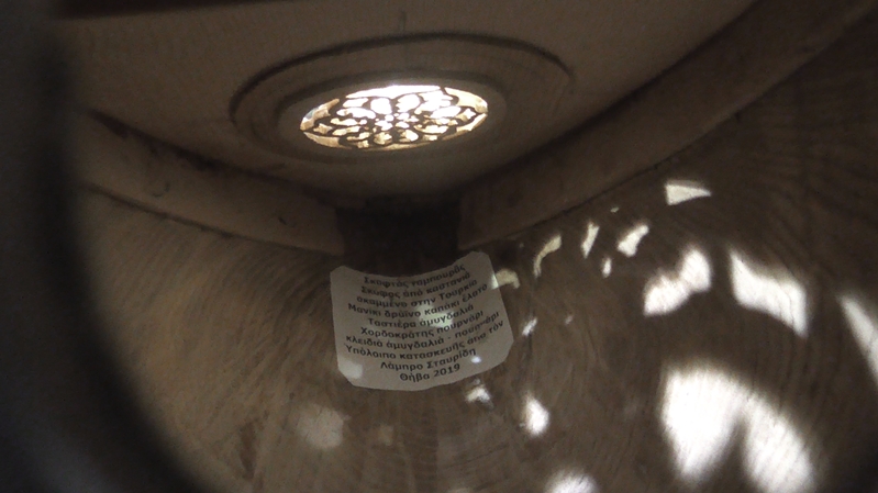

Νά λοιπόν πῶς φαίνεται τό σκάφος ἀπό μέσα , φωτισμένο μέ τό φακό τοῦ κινητοῦ ἀπ' τή ροζέτα :
.....καί τό " ἁμαρτωλό " καμάρι ( ναί ναί , τό ξέρω , δέν ἔπρεπε νά τό βάλω , ἀλλά πειραματίστηκα ) :
....καί ἡ ἐπιγραφή :

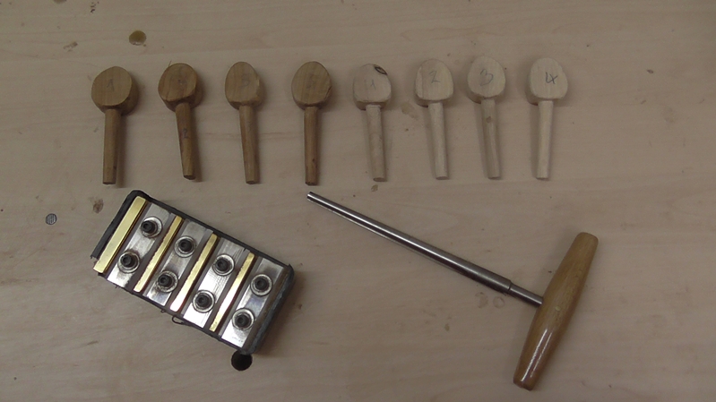

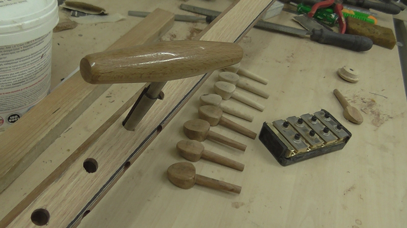

Στή συνέχεια κατασκεύασα καί τά 8 ξύλινα κλειδιά , ὅπως περιέγραψα σέ προηγούμενο μήνυμα :
Ἡ διάνοιξη τῶν ὀπῶν στό μάνικο καί στήν ταστιέρα , πρῶτα μέ τρυπάνι 7 χιλ. καί μετά μέ τό ἀλεζουάρ :

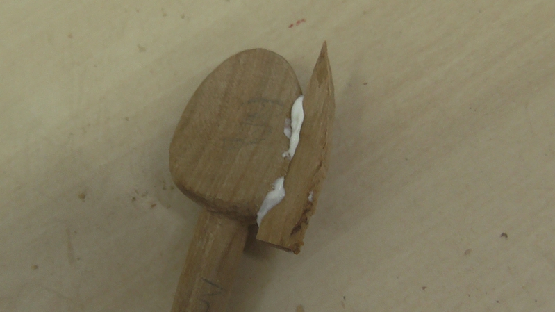

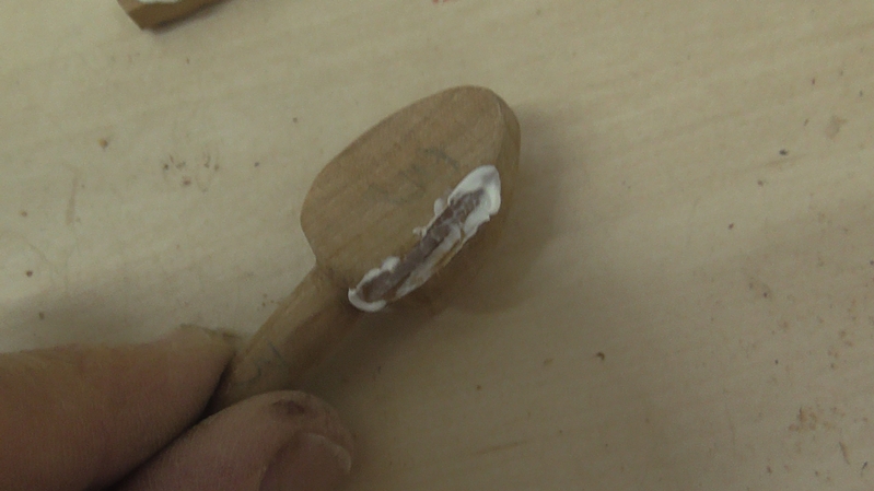

Τό ξῦλο τῆς ἀμυγδαλιᾶς ἀπό τό ὁποῖο κόπηκσν τά 4 κλειδιά , εἶχε σ' ἕνα σημεῖο λίγο χάλασμα ἀπό σαράκι , πού ἔμεινε στό χερουλάκι τοῦ ἑνός κλειδιοῦ . Ἀφοῦ τό καθάρισα κι ἀφαίρεσα τήν σκόνη πού τό σαράκι δημιούρησε , λιμάρισα τό σημεῖο καί πρόσθεσα μέ κόλλα ἕνα κομμάτι ἴδιο ξῦλο :
Συνεχίζεται......Σήμερα ἐλπίζω νά τρίψω ὅλο τό ὄργανο........
