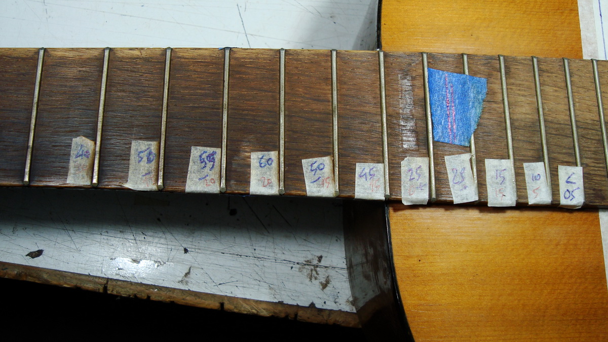

νεώτερα από το μέτωπο
και η κιθάρα
που κατέληξε με ένα ικανοποιητικό (νομίζω) action στο 12ο : 3 mm στο καντίνι και 4 mm στην μπάσα ΜΙ
κι εδώ το άλλο μυστικό μου όπλο για ίσιωμα μπράτσου
βασισμένο σ' αυτήν την πατέντα της Aria
εδώ το manual
http://ariaguitarsglobal.com/wp-content/uploads/xa0002mc_manual_eng.pdf
εδώ τα αποτελέσματα στην κιθάρα (στην πρώτη φάση, ακολούθησε και δεύτερη): με μπλε οι αποκλίσεις όπως την πήρα και με κόκκινο η διόρθωση στο πρώτο ζέσταμα
για να δώσω feedback, έχω χρησιμοποιήσει αυτό το εργαλείο πέντε - έξι φορές με ανάμικτα αποτελέσματα: το μανίκι ξαναγυρνάει (η διόρθωση δεν είναι μόνιμη) σε πιο "μαλακά" ξύλα (φλαμούρι) και είναι πιο σταθερό σε σκληρότερα (μαόνι).
Για αυτήν εδώ δεν ξέρω ακόμα - δεν κατάλαβα τι ξύλο είναι επειδή είναι όλα βαμμένα (πάντως έχει και μια "καλή" κόντρα) - αλλά γενικά μάλλον άλλαξα γνώμη για την κιθάρα. Δεν την βλέπω να κρατάει (γενικά) και πολύ, είχε και άλλα προβλήματα που είδα δοκιμάζοντας το μανίκι (ξεκολλημένη πλάτη στην ένωση) γι αυτο και έκανα τα απολύτως απαραίτητα μόνο (εκτός από το μανίκι : τάστα (λιμάρισμα), κλειδιά και κόκκαλα), αφού ο ιδιοκτήτης την προορίζει απλώς για να δει αν ο γιός του θα ενδιαφερθεί - και η κιθάρα μάλλον δεν αξίζει τον κόπο για κάτι παραπάνω

Αυτή η einhell ποια είναι ; Πρέπει να είναι παλιό μοντελο . Η μικρή που έχω δει στα 120€ έχει πλαστικό οδηγό επάνω...
και η κιθάρα
εδώ το manual
Αυτό το πάνω πάνω οργανάκι....είναι όλα τα λεφτά...!!!!! Μάνο συγχαρητήρια ειλικρινά. Τα όργανα αυτά έχουν ταυτότητα...είναι αναγνωρίσιμα πλέον...!!!  {celebrate004}

μπραβο μανο! σπεσιαλε!
τωρα για το μπρατσο εχω αμφιβολιες με δαυτα, χρειαζονται ριζικες αλαγες (εμπρος στο δρομο που χαραξ ο πλιακωνης  {celebrate015}) γιατι δεν ειναι μονιμα μετρα , πηρε μια φορα θα παρει και 2η...
η σφαξιμο τακουνι-κολλημα-αλλαγη ταστιερας το βλεπεις για φρετλεβελινγκ, αν παει μπροστα, ή βγαλσιμο ταστα-τριψιμο ταστιερας-βαλσιμο ταστα-διορθωση καβαλαρη αν εχει παει μπρατσο πισω. παιζει και αλλαγη καπακι.
και ολα αυτα στις καλες κιθαρες...
παντως χαρα στην υπομονη σου που καθισες κι ασχοληθηκες...

Παράθεση από: steliosguitar
 "γράφω ώρες" για τις επόμενες, έχω δυο κιθάρες Γερμανικές του μεσοπολέμου που κάποια στιγμή θα τις πιάσω
