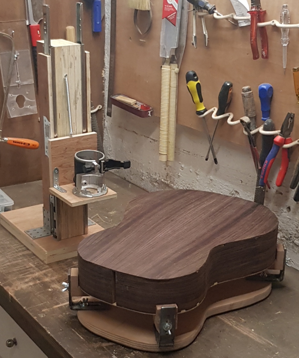

Έφτιαξα μια πατέντα αντιγραφή από τον songless bird ώστε να ανοίγω τέλεια αυλάκια για τα φιλέτα.
Σε ευχαριστώ πολύ Δημήτρη για τις πληροφορίες κατασκευής..
Απ: Φωτογραφίες και Βίντεο από Εργαστήρια : Σεπτέμβριος 2019
« Απάντηση #41 στις: Σεπτεμβρίου 24, 2019, 11:59:20 μμ »
Παρακαλώ. Αν την έκανες την δουλειά σου τότε πέτυχα τον σκοπό μου .

Να σου πω την αλήθεια πριν δύο ώρες τελείωσα την πατέντα.. Δεν έχω κόψει ακόμη.. θέλω να πάρω ένα καινούργιο ποιοτικό κοπτικο..Ότι έχω μέχρι τώρα είναι φθηνά και πολυχρησιμοποιημενα..ας πάρω ένα νέο γιατί καραδοκεί...
