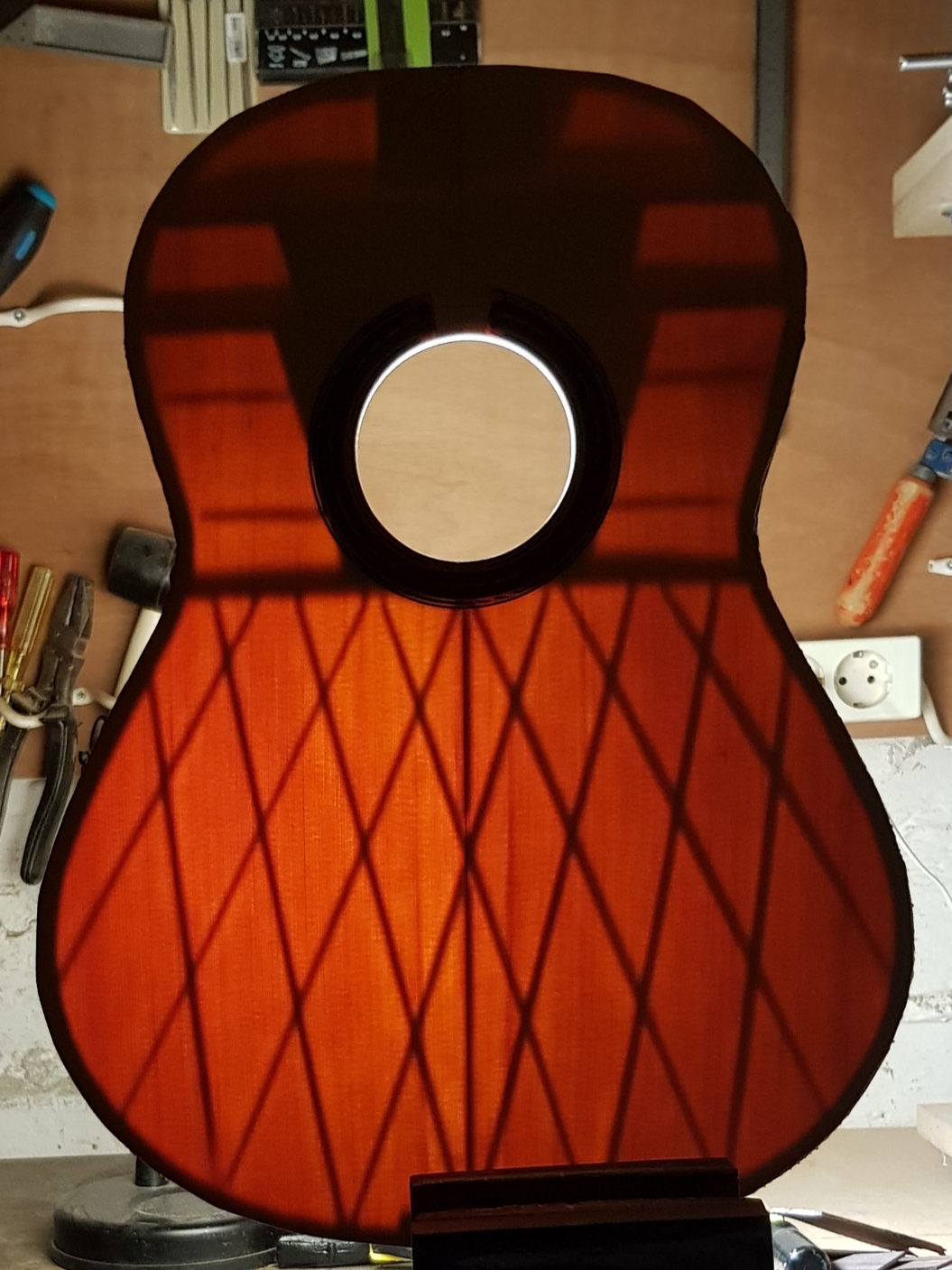

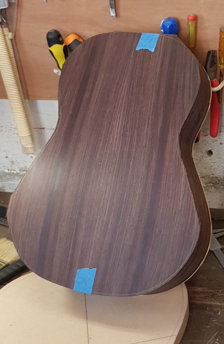

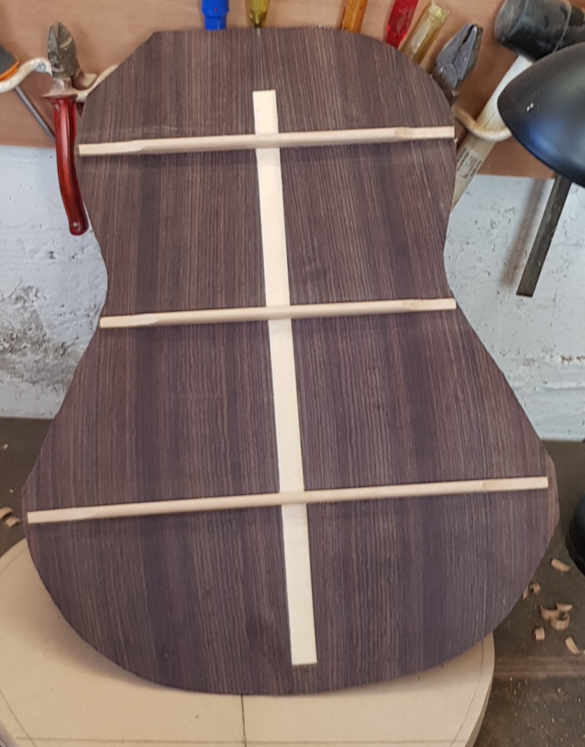

Μερικές φωτο εξέλιξης..

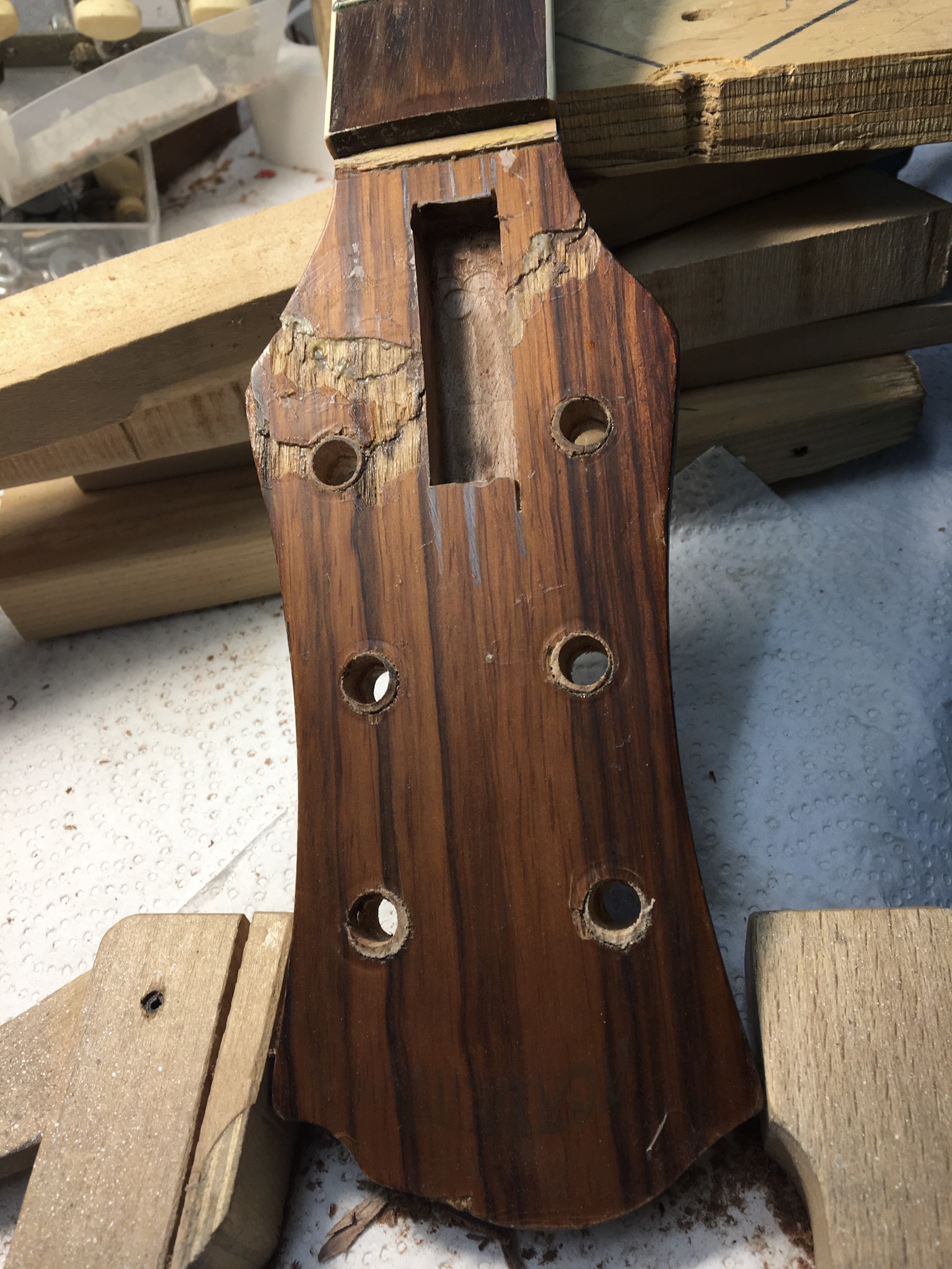

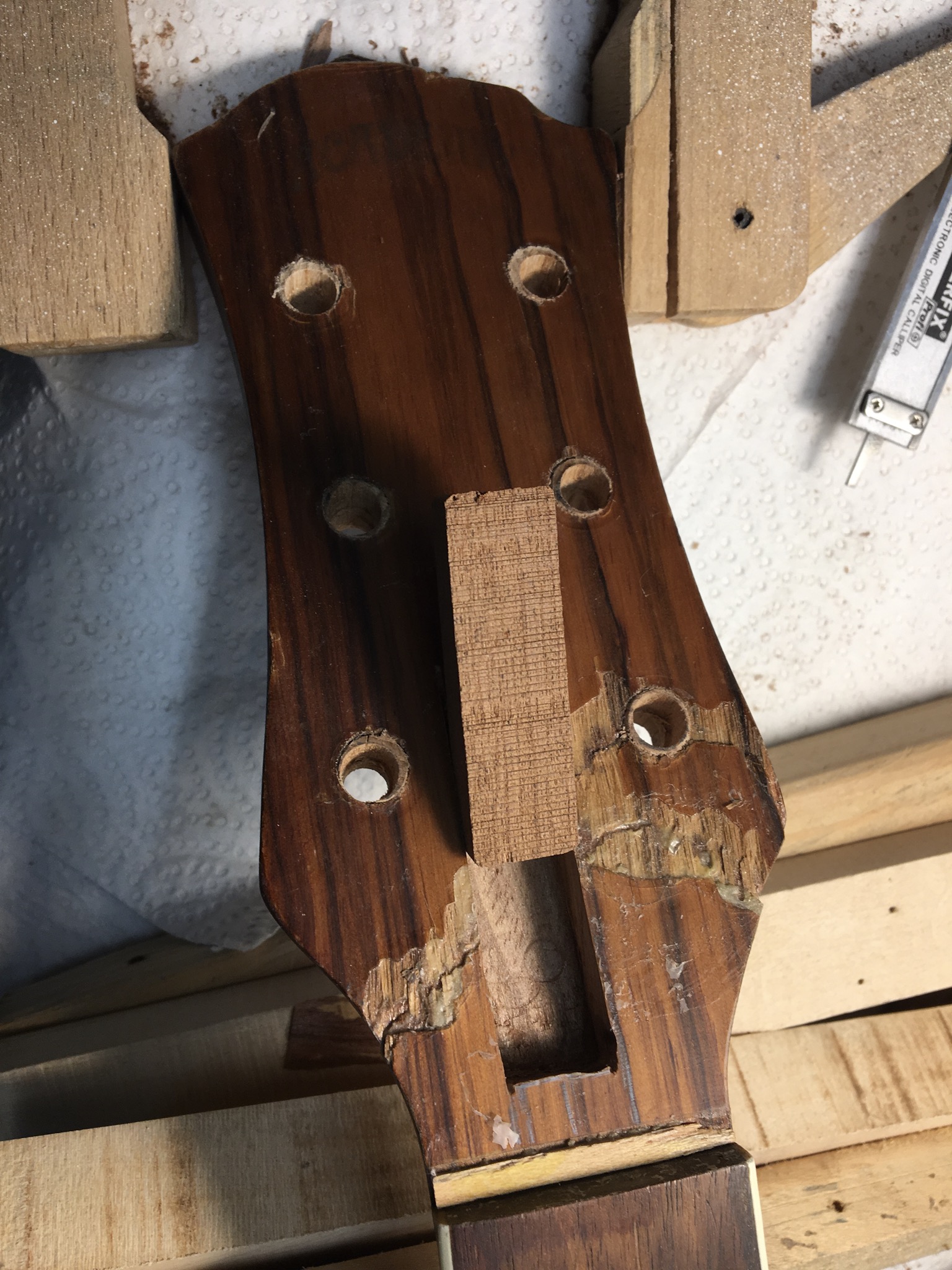

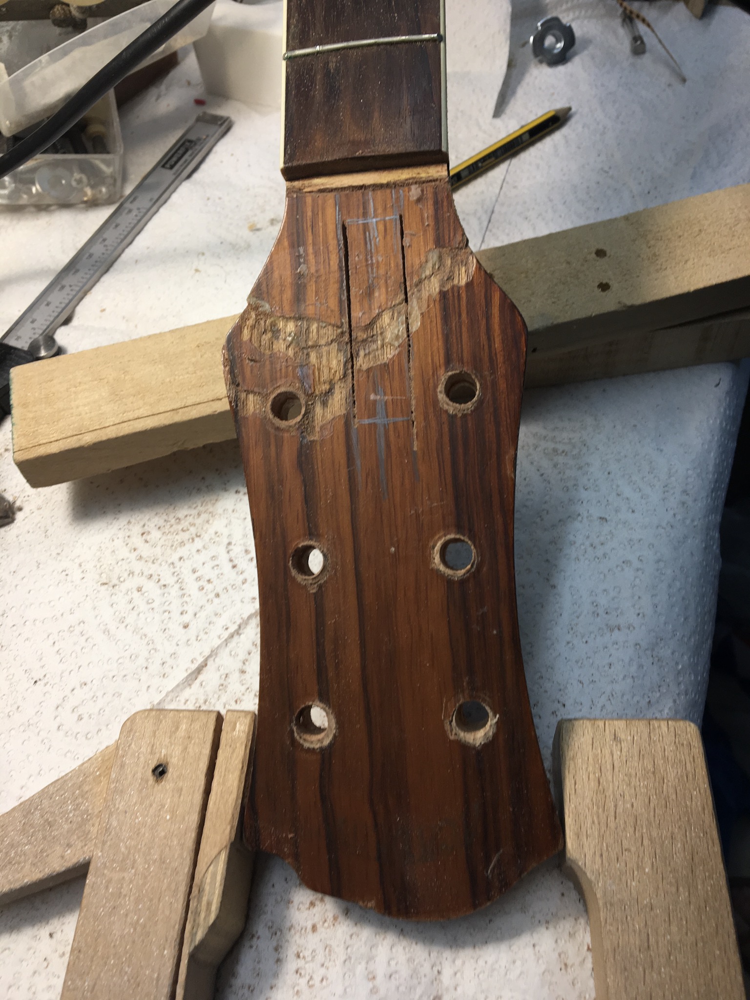

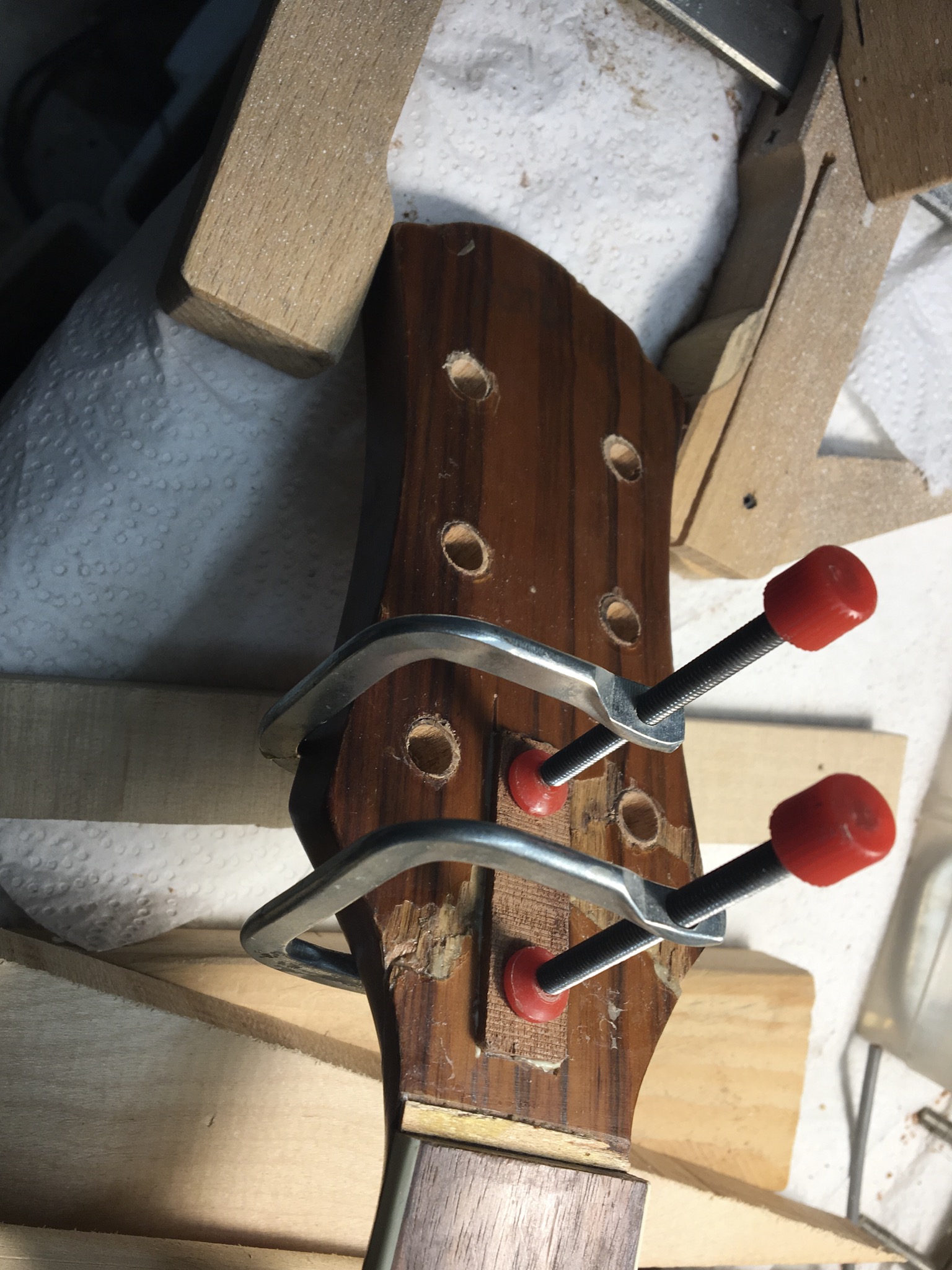

Καλησπέρα κι από μένα
Επισκευή κιθάρας με σπασμένο λαιμό
Την είχα κολλήσει παλιότερα αλλά ξεκόλλησε και τώρα θα μπεί σφήνα
Καλή συνέχεια!

Απ: Φωτογραφίες και Βίντεο από Εργαστήρια : Σεπτέμβριος 2019
« Απάντηση #4 στις: Σεπτεμβρίου 04, 2019, 07:11:45 πμ »
εξυπνο νασο, μπραβο!

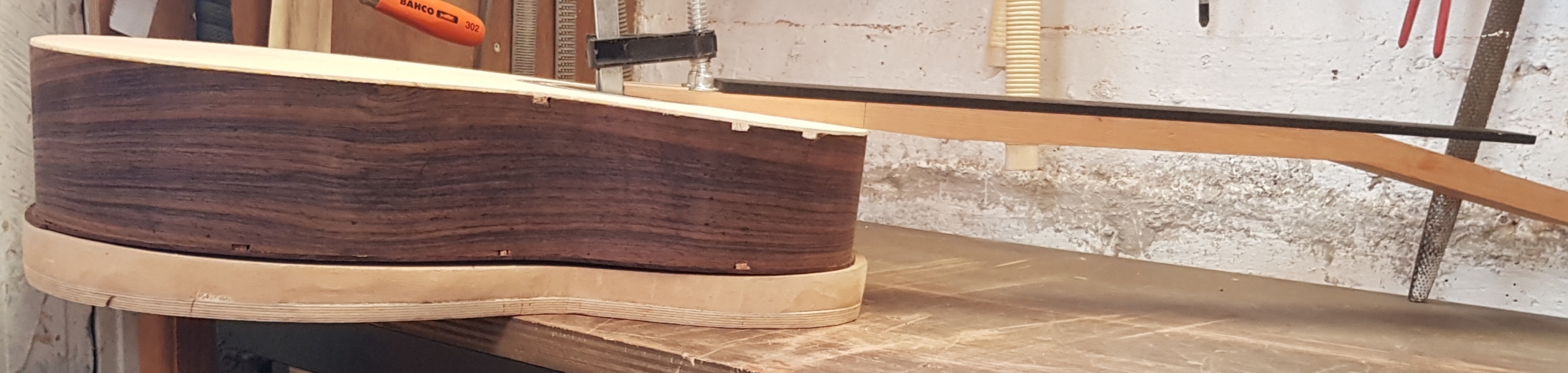

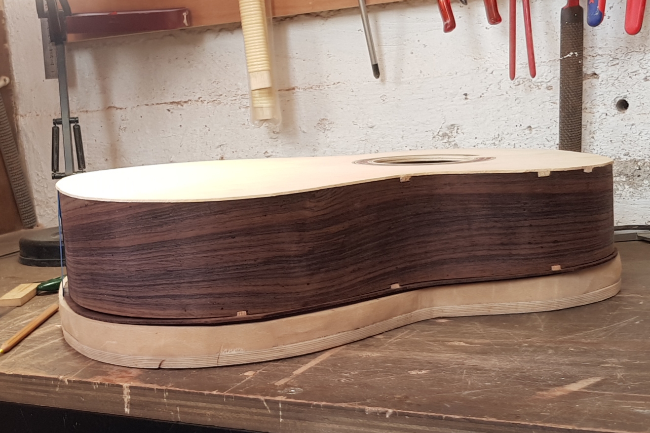

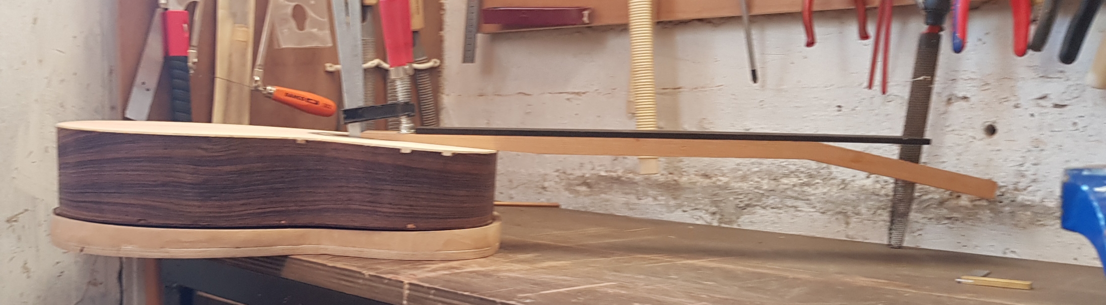

Baklavas.... bracing baklavas....  ;)
« Απάντηση #6 στις: Σεπτεμβρίου 08, 2019, 06:49:21 πμ »
ααυτος ειναι μπακλαβας και μαλιστα σοροπιαστος-σοροπιαστος.... {celebrate009}
μπραβο γρηγορη
τελικα οι ακτινες με τα πλαϊνα τι εκανες ; εκοψες ακτινα η πατησανε τα πλαϊνα αφου τα πηρες λιγο;
αυτος κατω ειναι ο γιαλαντζι.......
« Απάντηση #7 στις: Σεπτεμβρίου 08, 2019, 07:59:52 πμ »
Και τα δύο μαζί.. έκοψα ακτίνες για να πατήσουν στο καπακι τα πλαινα και οι πατουρες και τις ξύρισα πάλι τις ακτίνες στο τελείωμα τους ώστε να φθάνουν στο σημείο μηδέν...Γιατί όταν τις έκοψα το τελείωμα είχε ύψος.. Ο γιαλαντζί πολύ καλύτερος!!χαχαχαχα..

« Απάντηση #8 στις: Σεπτεμβρίου 08, 2019, 10:20:02 πμ »
Μπράβο Γρηγόρη πρέπει να πέτυχες μεγάλη λεπτότητα στο καπάκι...έπαιξες με τα όρια του ε;
« Απάντηση #9 στις: Σεπτεμβρίου 08, 2019, 01:26:57 μμ »

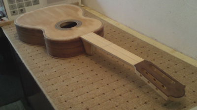

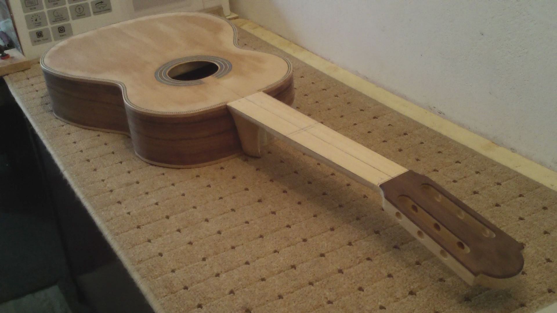

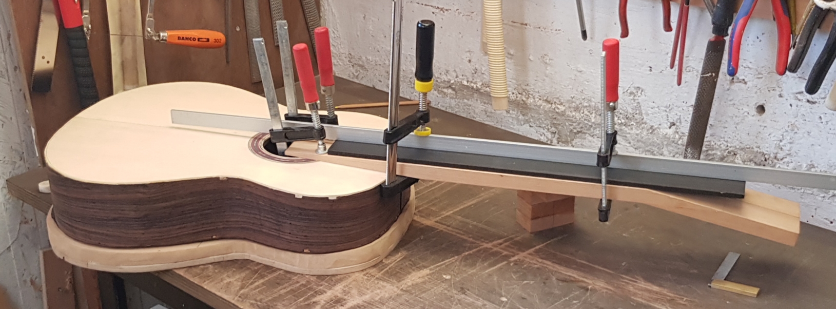

Είναι στα δύο χιλιοστά και ίσως θέλει κι άλλο κατέβασμα.. ίσα ίσα πατιεται στο σημείο της γέφυρας..ξερουμρ πόσο πρέπει να είναι το ύψος των χορδών από το ηχείο???πρόβαρω τον λαιμό..
« Απάντηση #10 στις: Σεπτεμβρίου 08, 2019, 05:15:48 μμ »
se ποιο σημειο
« Απάντηση #11 στις: Σεπτεμβρίου 08, 2019, 05:35:24 μμ »
Ας πούμε στη μέση του ηχείου?Η να που με στα δύο άκρα του ηχείου να έχουμε δύο σημεία αναφοράς??
« Απάντηση #12 στις: Σεπτεμβρίου 08, 2019, 05:36:44 μμ »
Υπερυψωμένος ο λαιμός μην ξεχνιόμαστε..!!
« Απάντηση #13 στις: Σεπτεμβρίου 11, 2019, 02:57:26 μμ »
Έχει πρέπει στον υπερυψωμενο λαιμό; ο κανόνας λέει βάζοντας έναν χάρακα πάνω στην ταστιέρα (χωρίς τάστα ) η άκρη του χάρακα να απέχει από το καπάκι στο σημείο που θα είναι το κόκκαλο της γέφυρας , 3.5μμ. μάλιστα μερικοί κάνουν την πλευρά των μπάσων στα 3μμ. Από εκεί και πέρα η απόσταση των χορδών από το καπάκι εξαρτάται από το σημείο που η κιθάρα είναι ευκολοπαιχτη με χαμηλο action αλλά να μην μπαζαρει . Αυτά ισχύουν με υπερυψωμενη και με κανονική ταστιέρα .
« Απάντηση #14 στις: Σεπτεμβρίου 11, 2019, 05:07:18 μμ »
Έβαλα αυτή την ριγα που λες και μου είναι στα 6 χιλ στο σημείο του κόκαλού..Δεν πειράζω το μπράτσο όμως θα δώσω την κλίση που του λείπει από την ταστιερα..για να πέσει 2,5 χιλιοστά θέλει μια διαφορά ενός χιλιοστού στις άκρες της ταστιερας αν υπολόγισα καλά..
