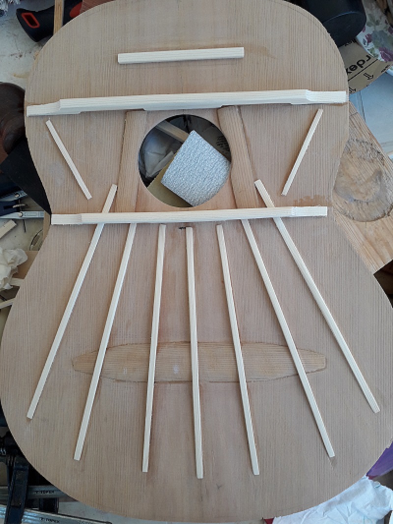

Καλησπέρα στους απανταχού ερασιτέχνες οργανοποιούς ...αποφάσισα ναξεκινήσω μια νέα κιθάρα γιατί σκούριασα...Λοιπόν καπάκι κεδρος (καλός) και πλατη bubinga δίχρωμη (κόκκινη και στο κέντρο ασπροκίτρινη) ...στέλνω κάποιες φωτο με το καμάρωμα....απλά το καπάκι μετά το καμάρωμα είναι 200gr μάλλον πάρα πολύ... πρέπει να κόψω λίγο ξύλο.....καμια άποψη για το τι να κάνω ;;ευχαριστώ.....

Για άλλο λόγο διαμορφώνει τα καμάρια αλλά ίσως σε βοηθήσει από που να ξεκινήσεις..

αν θες μπορεις να αφαιρεσεις λιιιιγο απο τα καμαρια (να τα στρογγυλεψεις , μην ειναι πολυ τερτραγωνιζε)
τς ακτινες τις κολλησες; αν ναι, γεμισε το κενο εκει που πατανε στο μπριτζπλεϊτ με μια κολλα οπως π.χ. uhu wootide

ααααα μια και βρήκα αφορμή, αν καταλαβαίνω καλά δεν πρέπει να έχουν κενά (αν δεν είχε κολλήσει τις ακτίνες θα έπρεπε να γίνουν άλλες κατάλληλες ή να γεμίσουν το κενό με ίδιο ξύλο ?)
αν είναι έτσι, πως εξηγείται επιστημονικά (ξέρεις εσύ) το "γεφύρωμα" μεταξύ ακτινών και bridgeplate ? είναι καλύτερα (για τον ήχο) από το να είναι ανεξάρτητα ?

Εβαλα και τα καμάρια στην πλάτη και συνεχιζω ...μονο που είναι πολύ βαρύ το ξύλο αυτό και η πλατη είναι 410gr..σκέφτομαι ότι θα δυσκολευτώ να λυγίσω πλαινά

Στέλιο μπηκα και είδα ότι η κόλα αυτή έχει 23 ευρουδάκια ουκ ολίγα ...πες μου είναι απαραίτητο να το κάνω και αν ναι εξηγησέ μου λίγο τους λόγους....ευχαριστώ

η πλατη πολυ σπεσιαλε, μπραβο! πολυ μεγαλη εξελιξη!
μην ξεχασεις να αφαιρεσεις απο το μπακστριπ το σημειο που θα πατησει το τακουνι... και ο τακος... (μου εχει συμβει-ξεκολαγα για να το αφαιρεσω και να ξανακολλησω... ;D)
αυριο για τις ακτινες...
μην με τρελαινεις τωρα με τη κολλα σιγα μην κανει τοσο, 4-5 ευροπουλακια την πηρα απο πρακτικερ, ειδες μηπως την πολυσυσκευασια; (που χει μεσα 5-6.......)

οκ, αυτά τα καταλαβαίνω σαν γενική αρχή, ίσως διατύπωσα λάθος την ερώτηση αλλά εννοούσα ειδικά για την πλάκα (bridgeplate) αν είναι καλύτερα (από άποψη ήχου και μόνο και όχι βάζοντας και τον "στατικό" παράγοντα) να είναι ανεξάρτητη ή "πακτωμένη" με τις ακτίνες.
Γιατί βλέπω κάτι "περίεργα" καμαρώματα, όπου προφανώς οι κατασκευαστές - επιλεκτικά, δεν ξέρω τον λόγο -  δεν ακολουθούν τα παραπάνω, όχι παντού τουλάχιστον - αν και στις bridgeplates φαίνονται πακτωμένα χωρίς κενά
βέβαια αυτά είναι σε άλλα σημεία και αναρωτιόμουν ειδικά για την γέφυρα, μήπως οι ακτίνες "κόβουν" δονήσεις από την πηγή

στα μπριτζ πλεϊτ οπωσδηποτε παλτωμενα μην κρυωσουνε, ειναι ενεργη περιοχη. στα καμαρια πανω αφηνουν να περασει καμια ακτινα μπας και ενεργοποιηθει η πανω περιοχη.
οι ακτινες περα απο τον ρολο που εχουν να στηριξουν το καπακι σε σχεση με την λεπτοτητα-ελαστικοτητα αυτου, ειναι αυτες που ευθυνονται για την μεταδοση του ηχου και ποσο γρηγορα θα διοχετευθει αυτος, δηλ. δεν κοβουν αντιθετα την μεταφερουν με πιο γρηγορη ταχυτητα, θα μου πεις γιατι δεν βαζουμε 100 ακτινες, γιατι μετα γινεται δυσκαμπτο και δεν παλεται καθολου, θελει τη χρυση τομη μεταξι* βαρους καπακιου-ακτινων
