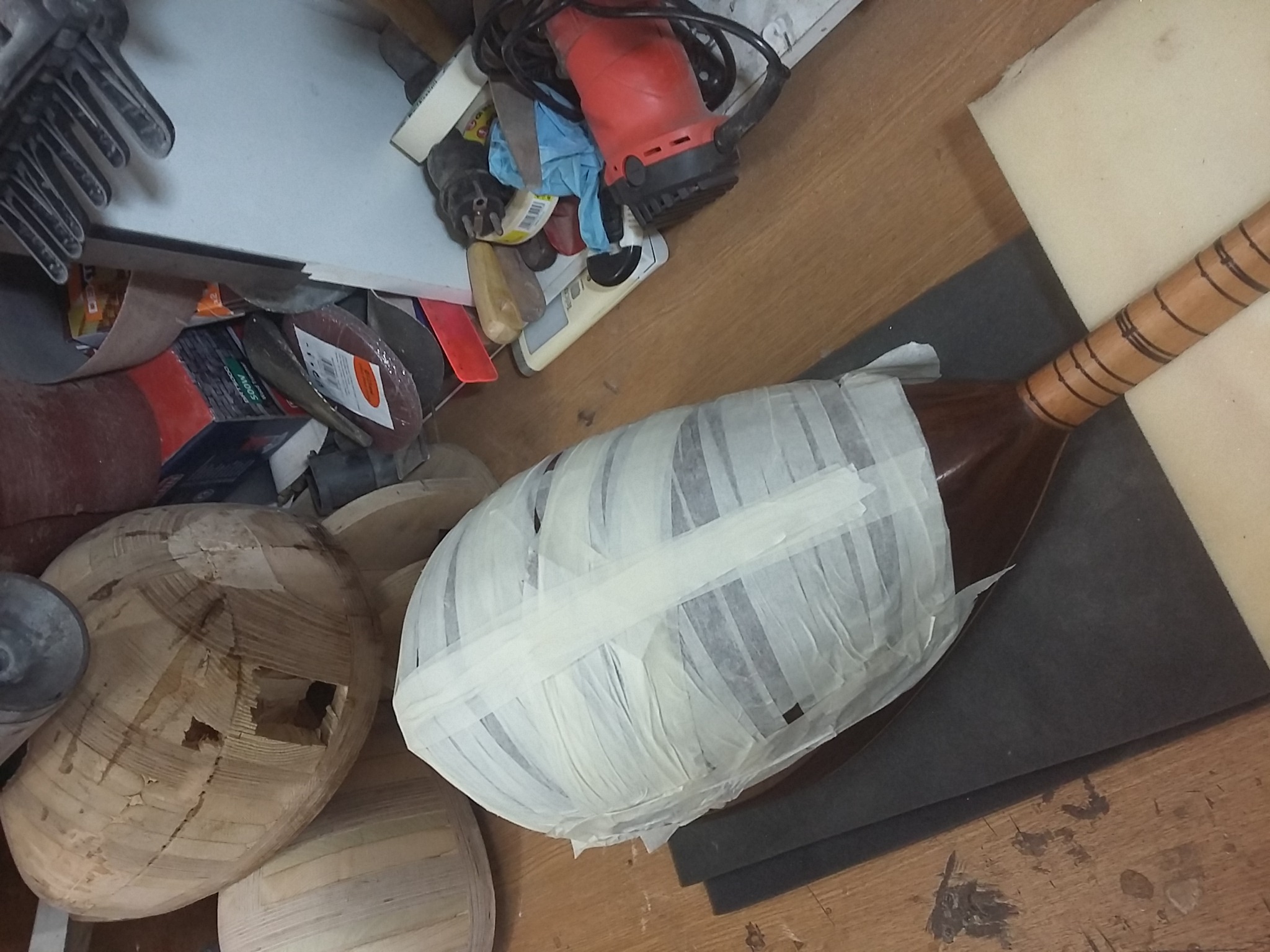

Επισκευη ταμπουρα .τον κοπανισε ενας μαθητης. {celebrate000}

Γιωργο ελπιζω μονο να μην τον κοπανισε στο κεφαλι του δασκαλου του.

Δεν ξερω δημητρη μου τον εδωσε ο δασκαλος!!!!μπορει να τον κοπανισε ο δασκαλος {celebrate010}
