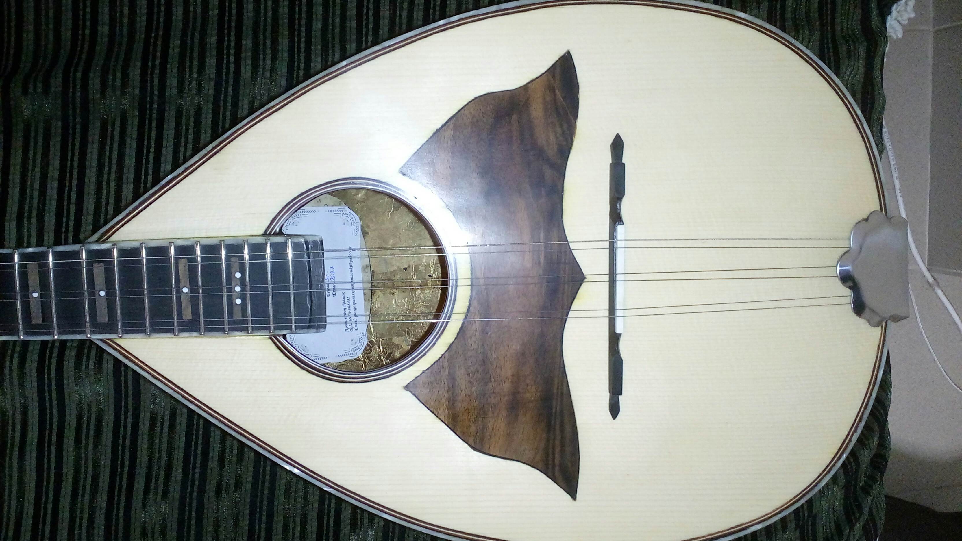

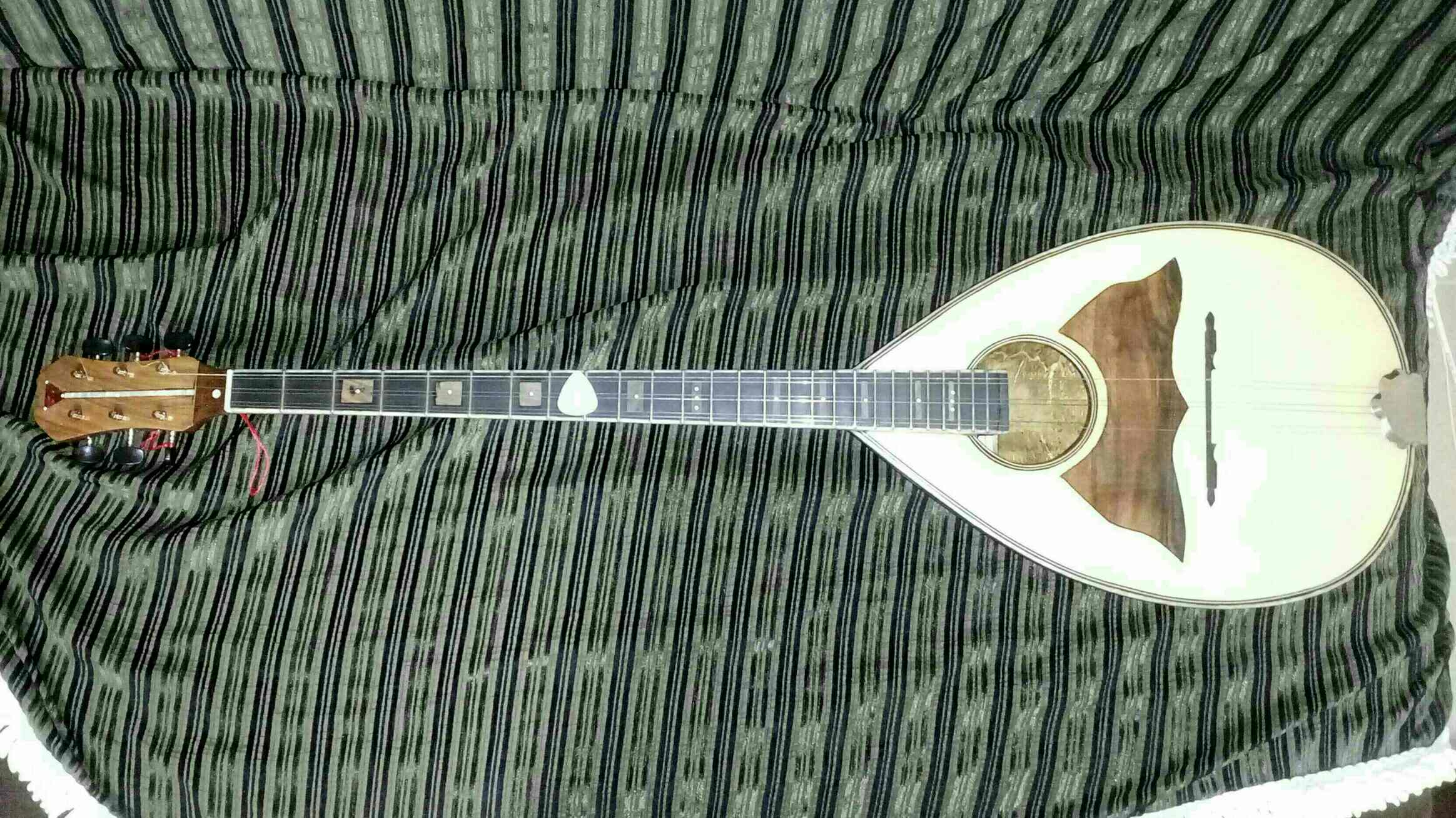

Τελείωσε το τρίχορδακι..... Έτοιμο.  Ένα καινούριο σετ χορδές κ βούρ για ρεμπεταδικο....
Τα λουστρα τελικά τα άφησα έτσι όπως ήταν μια μέρα, να ξεραθούν κ την επόμενη ετριψα ελαφριά,
 και με το πινέλο έβαλα εκεί που είχε πάθει την ζημιά λίγο παραπάνω ποσότητα. Το άφησα μέχρι να το πιάνω κ να μην κολλάει κ στην συνέχεια με την μπάλα κ λίγο οινόπνευμα  ετριψα όλο το καπάκι για να γίνει ομοιόμορφο....
Απ: Φωτογραφίες και Βίντεο από Εργαστήρια : Φεβρουάριος 2018
« Απάντηση #66 στις: Φεβρουαρίου 21, 2018, 09:59:51 μμ »
Και ένα ling με ηχητικό δείγμα...
Είναι γύρο στης 3ωρες περασμένες οι χορδές (μεταχειρισμένες) από τετράχορδο....😁😁😁τσιριζουν λίγο... Δεν είχα άλλες. Και θέλει ακόμα να. Κάνω ένα καλό τρίψιμο τον καβαλάρη από κάτω εκεί που πατάει στο καπάκι. (Το έκανα πρόχειρα) αν και νομίζω θα βάλω άλλον γιατί αυτός είναι αρκετά χοντρός.
https://youtu.be/IgL9Zl8la0M

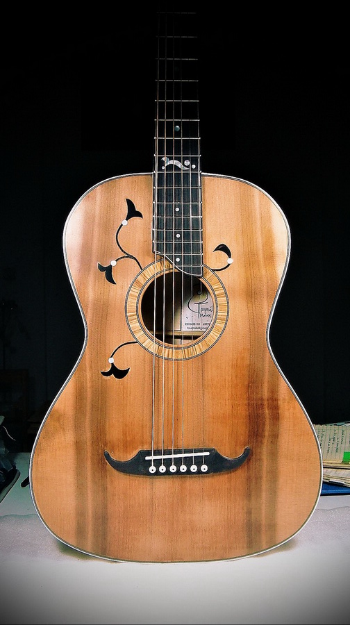

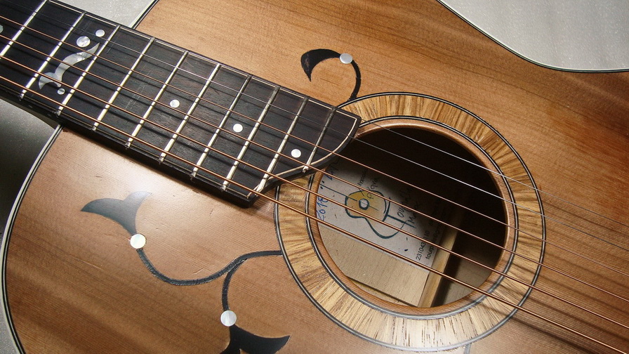

πήρα την κιθάρα από τον λουστραδόρο... δυστυχώς την πάτησα αγρίως (κι έχει καλό ήχο γμτ, 12άρες γαρ)
- καταρχάς έβγαλε αυτές τις "σκιές" στην περιοχή ανάμεσα στην θέση της πεναριάς και του καβαλάρη (δεξιά), σαν νάχα τρίψει κόντρα στα νερά (δεν το ΄κανα βέβαια)
- δεύτερον την πάτησα με τα μαύρα φιλέτα (και να μην το' ξερα ? το ΄ξερα, την είχα ξαναπάθει)...
τα φιλέτα είναι πλαστικά ABS (άσε που δεν έπιασε και το βερνίκι, κι είχα πει να μην ξαναβάλω ABS) και πολύ πιο σκληρά από τον κέδρο.
Τρίβοντας :
α) κατέβαινε ο κέδρος πιο πολύ, στην προσπάθεια να τα ισιώσω κάπως έκανα και σημάδια (πολύ άτιμο πράμα ο κέδρος, έπιανε το γυαλόχαρτο έναν μόνο κόκκο από το ίδιο το γυαλί που τριβότανε και - τσούπ - να μια χαρακιά, τρίβε ξανά, στο τέλος έκανα γούβες γύρω γύρω στα φυλλαράκια)
β) από αυτό το τοπικό τρίψιμο χάλασε η επαφή (ασετόπαστα - κέδρος) και εκεί που τάχα βάλει τέλεια (χωρίς στόκο) ξαφνικά εμφανίζονταν "τρύπες" στην επαφή, κατά τη φορά των νερών, που ήθελαν στοκάρισμα
γ) αμέλησα να την περάσω με νέφτι πριν την πάω στον λουστραδόρο - αυτή τη φορά του έδωσα να κάνει και το πρώτο χέρι με sealer, συνήθως το κάνω εγώ κι έχω καλύτερο έλεγχο αλλά στον τελευταίο κέδρο πάλι μου έκανε σκιές (το sealer) κι είπα να το δώσω στον επαγγελματία... φεύ, δεν φταίει ο άνθρωπος).. αφού λοιπόν δεν την πέρασα με νέφτι, δεν είδα ότι ο στόκος φαίνεται, όχι τόσο στην πεερίμετρο αλλά είχε μπει (με το τρίψιμο ρε γμτ) μέσα στα νερά γύρω - γύρω και κάνει ανοιχτόχρωμα "συννεφάκια"
τα λέω για να προλάβει κανείς τα αντίστοιχα... να δω πως θα τη μαζέψω τώρα... πάω για ξύσιμο πάλι μάλλον
