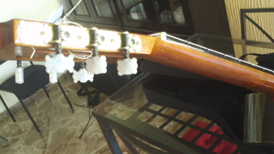

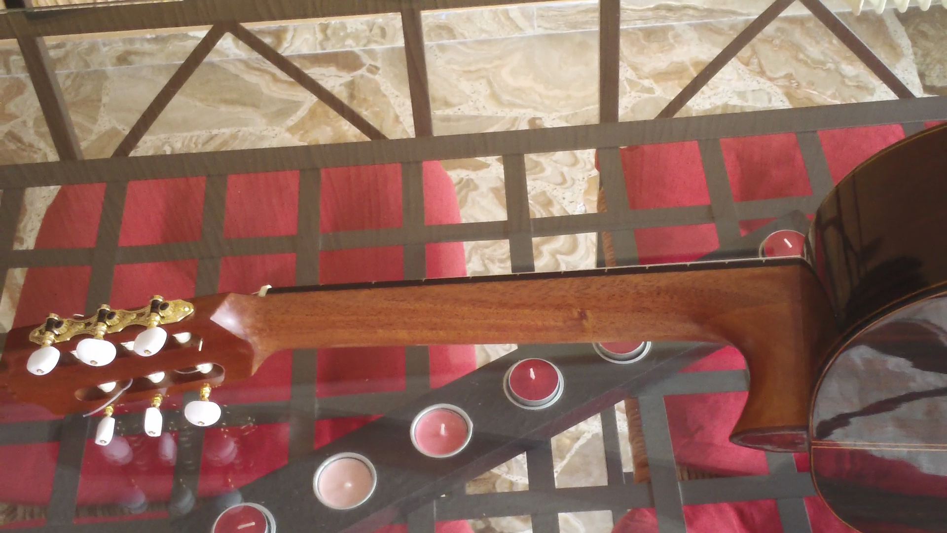

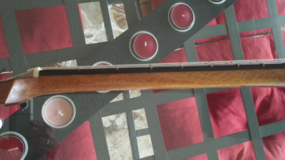

δεν είναι τίποτα περίεργο, Ιωσήφ, είναι απλώς αυτό που φαίνεται: ένας καπλαμάς κολλημένος κι από πάνω ένα φιλέτο 2 χλστ. Συνήθως το φιλέτο είναι άσπρο πλαστικό, στην περίπτωση αυτή από ξύλο ίδιο με της ταστιέρας (παλίσανδρος). Ζήτησα από τον Γιώργο στον Σοφιανό να μου "κατεβάσει" κάτι ρετάλια παλίσανδρου στα 2 χιλστ. να τα εχω για φιλέτα (τα βάζω και περιμετρικά στο σκάφος). Απλώς αν έχεις "νάζι" (καμπύλες) στο τελείωμα, τα ξύλινα πρέπει να γυρίσουν με θέρμανση στο σωλήνα (εγώ τα γυρνάω στον ίδιο σωλήνα που γυρνάω τις ντούγες και τα πλαϊνά της κιθάρας) - ενώ τα πλαστικά γυρνάνε και με σεσουάρ ή με ζεστό νερό.
Μπορείς να κάνεις ο,τι συνδυασμό σκεφτείς.  Εδώ μια ταστιέρα τζουρά με παλίσανδρο, κόκκινη τριανταφυλλιά και σφεντάμι
οι Αμερικάνοι το κάνουν πολύ συχνά αυτό - βασικά μάλλον θεωρείται "εκ των ων ουκ άνευ" στις κιθάρες, πλαϊνό φιλέτο που κολλιέται μετά την χάραξη των τάστων και δεν χαράσσεται το ίδιο
σε συνδυασμό με το κόψιμο του "τακουνιού" του τάστου ώστε να μην φαίνεται στα πλάγια της ταστιέρας, που γίνεται με κατάλληλο εργαλείο, κάτι σαν αυτό στην φωτογραφία ...
... γίνεται και με κόφτη και λίμα, αλλά μου παίρνει πολύυυυ χρόνο (έκανα σε επισκευή) και δεν έχω τόση υπομονή... μ΄ αρέσει όμως, κάποτε θα το πάρω το εργαλείο και θα κάνω και τέτοιες ταστιέρες (αυτές με το φιλέτο εξωτερικά εννοώ, στις "απλές" προφανώς δεν έχει νόημα γιατί θα φαίνεται η χαρακιά)

νομιζω οτι μας πηρανε χαμπαρι και μας πουλανε οτι να ναι οσο να ναι...τες πα...εγω τις ακρες των ταστων τις κωβω με το δισκακι του dremel σα βουτυρο...το ιδιο θα εκανα και για τα δοντια στα ταστα...

Καλά τα έργαλεία αλλά μην φτάσουμε και στο άλλο άκρο ;D
Όλα μου τα όργανα γίνονται με αυτό τον τρόπο δλδ ακόμα και χωρίς φιλέτο στην άκρη του τάστου, να μη φαίνεται το Τάστο στο πλάι, τα κόβω με το πενσάκι και λιμάρω με ψιλή λίμα
Εχω δοκιμάσει και με τροχούς,Dremel αλλά όλο και κάποιο Τάστο θα αχρηστέψεις αν το παρακάνεις γι αυτό λοιπόν απόλυτα χειροποίητο ;D

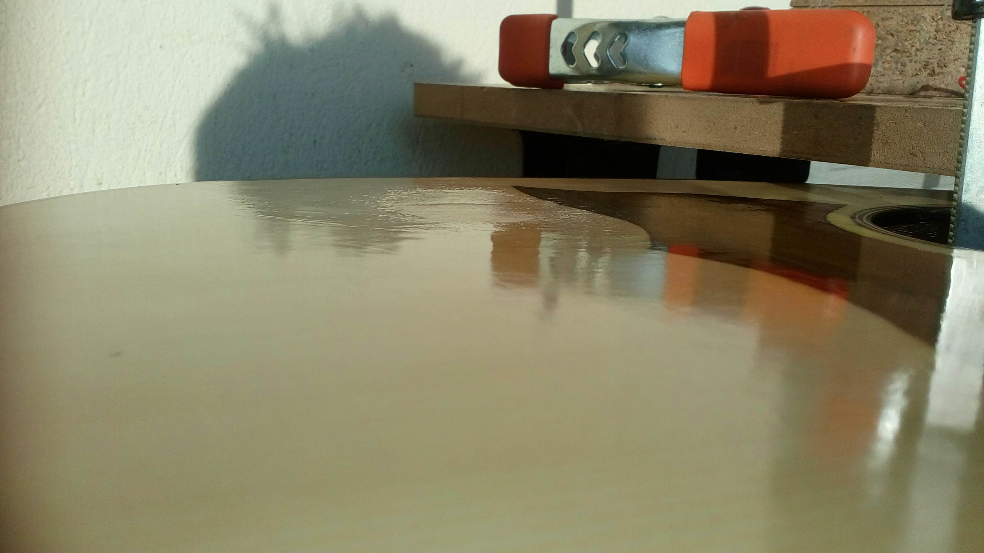

Καλησπέρα.... Πριν λίγο καιρό είχα ένα πρόβλημα με ένα τριχορδακι και δεν στεγνωνε το βερνίκι,  στο τέλος με αυτά που μου είπαν κάποιοι γνωστές εδώ, (ευχαριστώ πολύ). Έβγαλα όλο το βερνίκι και έβαλα αλλο, αφού το είχα βερνικωσει αρχές του μήνα και μέχρι κ εχθές στεγνωνε  σήμερα ετριψα καλά με υαλοχαρτο για να κάνω φινίρισμα  (επειδή λόγο δουλειάς μένω εκτός πατρικού, και όλα τα πιστόλια αεροσυμπιεστες είναι εκεί το έκανα με πινελακι και μπάλα...    Λοιπόν......   Σε ένα μέρος ετριψα κατά λάθος παραπάνω και έγινε μια κοιλιδα (φάνηκε το ξύλο...  Ε λέω εντάξει έμεινε πολύ λεπτό στρώμα βερνικιου,.  Θα κάνω κάνα δυο περάσματα με μπάλα και όλα οκ......       (Έτσι νόμιζα......). Βάζω βάζω βερνίκι και τίποτα.... Εξαφανίζεται.... Το ρουφάει.... Πολύ πράμα...
Διάβασα εδώ μέσα ότι αυτό γίνεται συνήθως από τα γάντια τα λαστιχένια... Από το ταλκ που έχουν, θέλουν πλησιμο..... (Δεν το ήξερα και δεν το έκανα).  Και δεν ξέρω αν έγινε από αυτό η από άλλη αιτία.   Αλλά δεν βρήκα και κάπου να λέει την λύση....   Ξέρει κανείς τι πρέπει να κάνω τώρα;;;;;;   Να συνεχίσω να βάζω βερνίκι;;;; [ Invalid Attachment ]

γιωργο στη θεση σου θα ετριβα καλα το καπακι κ θα ξαναλουστραριζα...
