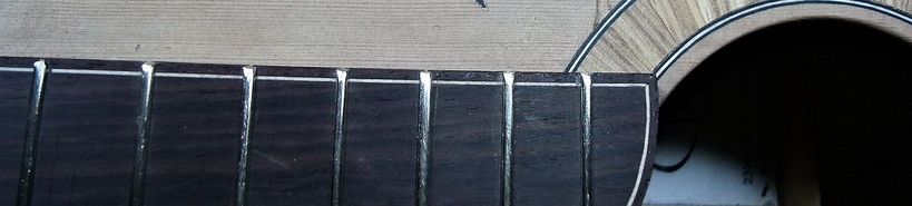

Συχνά το έβλεπα και το καμάρωνα αυτό το φιλετάκι σε ταστιέρες .
Μάνο , πώς το φτιάχνεις ; πώς το καταφέρνεις τόσο ωραίο ;   {celebrate004}
Απ: Φωτογραφίες και Βίντεο από Εργαστήρια : Φεβρουάριος 2018
« Απάντηση #32 στις: Φεβρουαρίου 06, 2018, 08:37:56 πμ »
δεν είναι τίποτα περίεργο, Ιωσήφ, είναι απλώς αυτό που φαίνεται: ένας καπλαμάς κολλημένος κι από πάνω ένα φιλέτο 2 χλστ. Συνήθως το φιλέτο είναι άσπρο πλαστικό, στην περίπτωση αυτή από ξύλο ίδιο με της ταστιέρας (παλίσανδρος). Ζήτησα από τον Γιώργο στον Σοφιανό να μου "κατεβάσει" κάτι ρετάλια παλίσανδρου στα 2 χιλστ. να τα εχω για φιλέτα (τα βάζω και περιμετρικά στο σκάφος). Απλώς αν έχεις "νάζι" (καμπύλες) στο τελείωμα, τα ξύλινα πρέπει να γυρίσουν με θέρμανση στο σωλήνα (εγώ τα γυρνάω στον ίδιο σωλήνα που γυρνάω τις ντούγες και τα πλαϊνά της κιθάρας) - ενώ τα πλαστικά γυρνάνε και με σεσουάρ ή με ζεστό νερό.

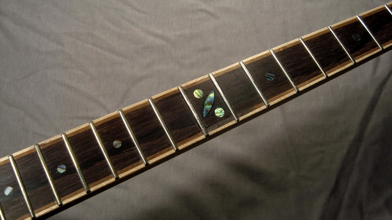

Μπορείς να κάνεις ο,τι συνδυασμό σκεφτείς.  Εδώ μια ταστιέρα τζουρά με παλίσανδρο, κόκκινη τριανταφυλλιά και σφεντάμι
οι Αμερικάνοι το κάνουν πολύ συχνά αυτό - βασικά μάλλον θεωρείται "εκ των ων ουκ άνευ" στις κιθάρες, πλαϊνό φιλέτο που κολλιέται μετά την χάραξη των τάστων και δεν χαράσσεται το ίδιο
σε συνδυασμό με το κόψιμο του "τακουνιού" του τάστου ώστε να μην φαίνεται στα πλάγια της ταστιέρας, που γίνεται με κατάλληλο εργαλείο, κάτι σαν αυτό στην φωτογραφία ...
... γίνεται και με κόφτη και λίμα, αλλά μου παίρνει πολύυυυ χρόνο (έκανα σε επισκευή) και δεν έχω τόση υπομονή... μ΄ αρέσει όμως, κάποτε θα το πάρω το εργαλείο και θα κάνω και τέτοιες ταστιέρες (αυτές με το φιλέτο εξωτερικά εννοώ, στις "απλές" προφανώς δεν έχει νόημα γιατί θα φαίνεται η χαρακιά)

  ....  στην περίπτωση αυτή από ξύλο ίδιο με της ταστιέρας (παλίσανδρος). Ζήτησα από τον Γιώργο στον Σοφιανό να μου "κατεβάσει" κάτι ρετάλια παλίσανδρου στα 2 χιλστ. να τα εχω για φιλέτα (τα βάζω και περιμετρικά στο σκάφος). ...
Οπότε,  αν κατάλαβα ,  θέλουμε καπλαμά (ανοιχτόχρωμο πιθανόν σφενδάμι) και από πάνω του  φιλέτο ( σκουρόχρωμο με ξυλάκι σαν της ταστιέρας ) και βέβαια αυτά τα δυο να έχουν πλάτος , τόσο όσο το πάχος της ταστιέρας μας.
Είναι ωραίο το "κέντημα" και θέλει τη κατάλληλη προετοιμασία ...
Ευχαριστώ πολύ Μάνο !

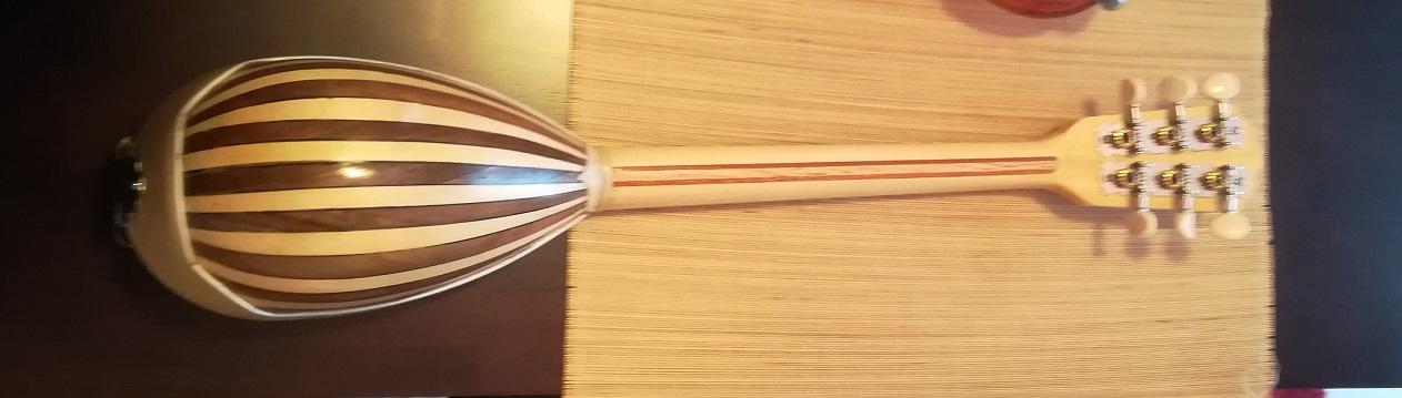

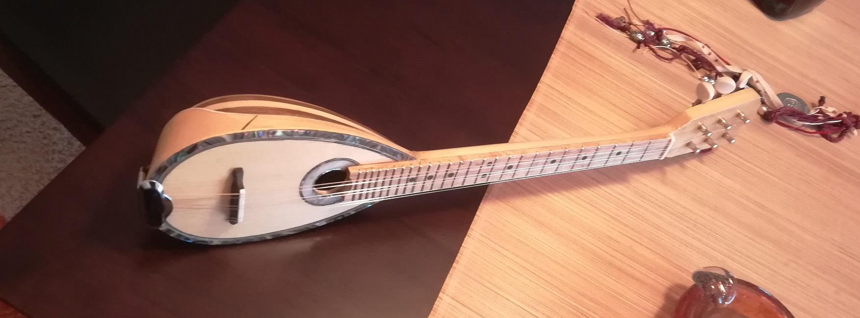

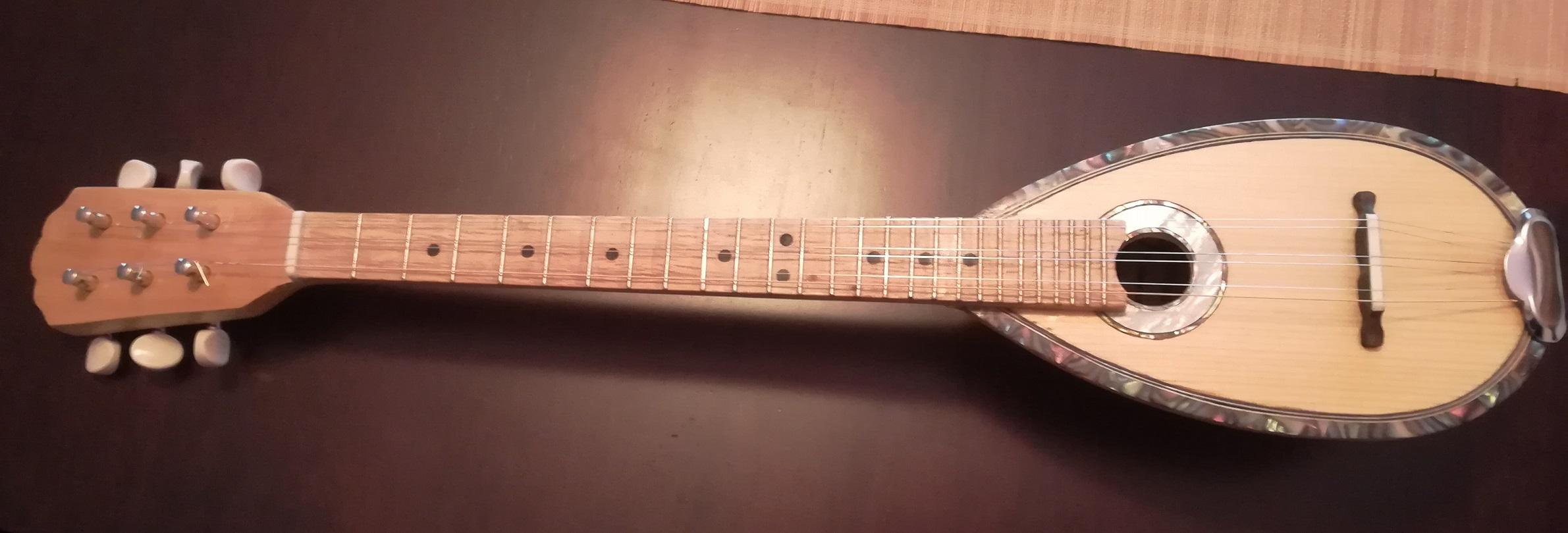

Μπαγλαμαδάκι τέλος!!!!!!!!!!!!
ΓΙΑΝΝΗ ΠΟΛΥ ΟΜΟΡΦΟΣ Ο ΜΙΚΡΟΣ
ΚΑΛΟΠΑΙΧΤΟΣ
ΒΑΛΕ ΚΑΙ ΛΙΓΟ ΗΧΟ ΟΜΩΣ

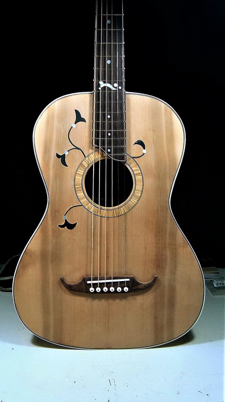

... χορδές, 12άρες (εκείνη η Μι η μπάσα είναι κοντά 1,5 χιλιοστό, τρομάζω να την χώσω στο αξονάκι του κλειδιού αλλά βγάζουν ήχο οι σκασμένες)
το ΣΚ σετάρισμα και μετά γιαλόχαρτο - ξυράφια, πλαϊνά dots, στοκαρισματάκια, γιαλόχαρτο, πεναριά, γιαλόχαρτο, ξυράφια, κι άλλο γιαλόχαρτο κτλ. ουφ δεν έπρεπε να τα γράψω, μου έπεσε το ηθικό - νόμιζα πως τελείωνα

Πανέμορφη κιθάρα !  Αψογος  φωτισμός  !  illuminati  !
