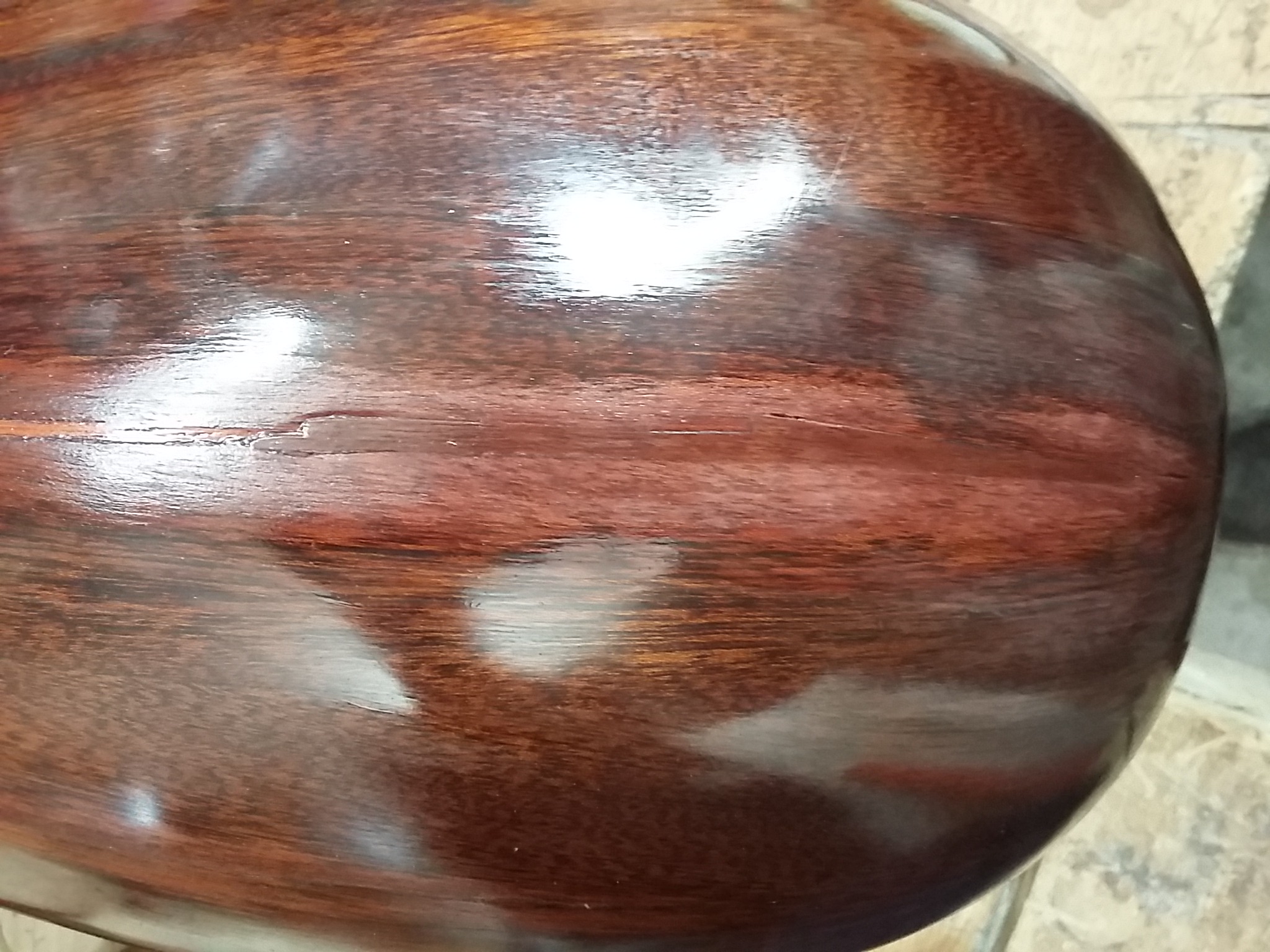

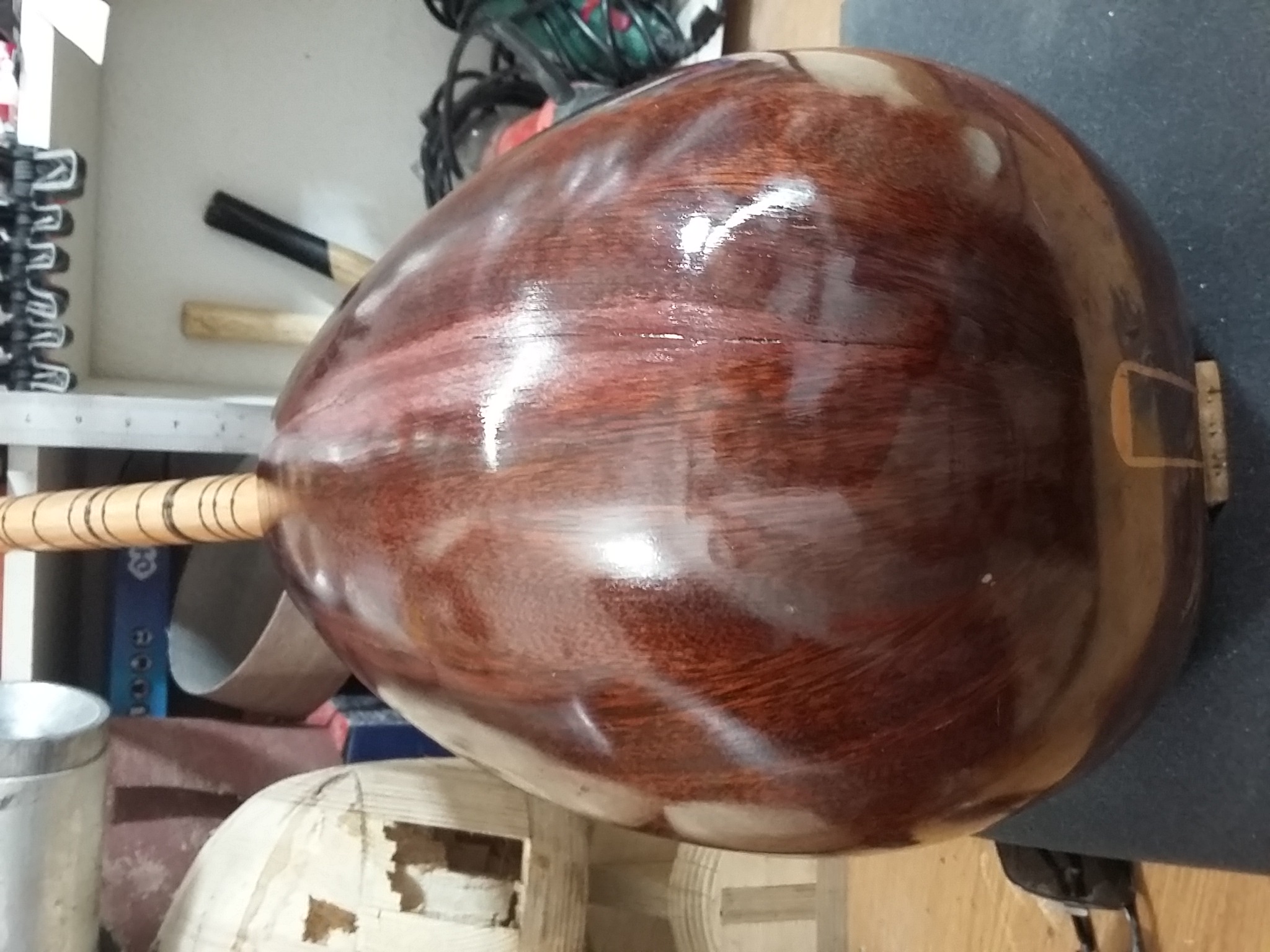

Δεν ξερω δημητρη μου τον εδωσε ο δασκαλος!!!!μπορει να τον κοπανισε ο δασκαλος {celebrate010}

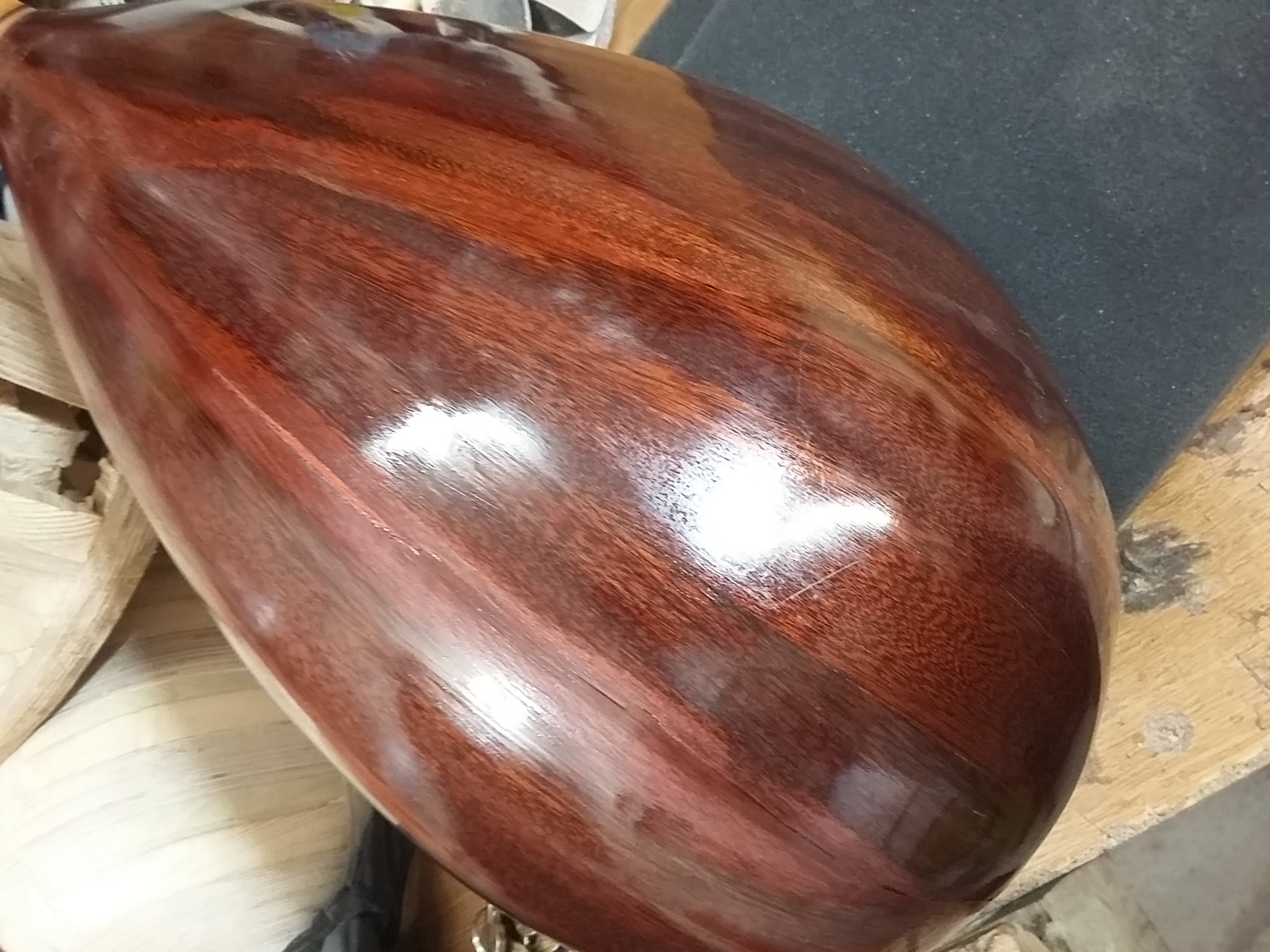

Λόγω έλλειψης χρόνου και απ' την αγωνία μου να το ακούσω, τράβηξα πατούρα για τα περιφερειακά φιλέτα του καπακιού, κόλλησα ταστιέρα κι έβαλα χορδές.....ο ήχος του με άριστα το 10 ......του βάζω 6

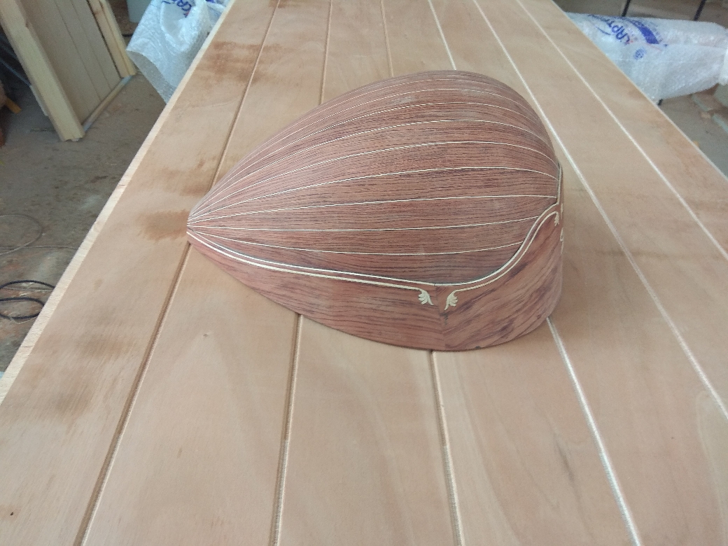

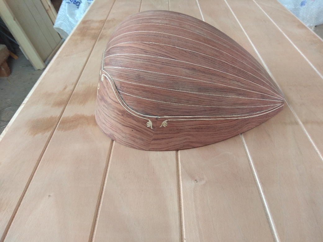

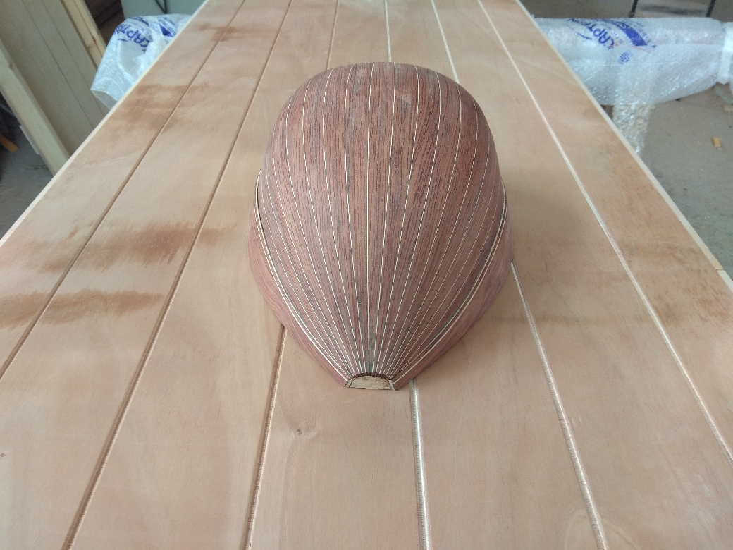

Πριν ένα μήνα τελείωσα και αυτό το σκάφος , στο καινούριο καλούπι που ανέβασε ο Βαγγέλης, το ξύλο είναι τριανταφυλλιά
Επειδή ξεκινάει η σαιζόν για μας και δεν θα υπάρχει χρόνος , από Σεπτέμβριο με το καλό!

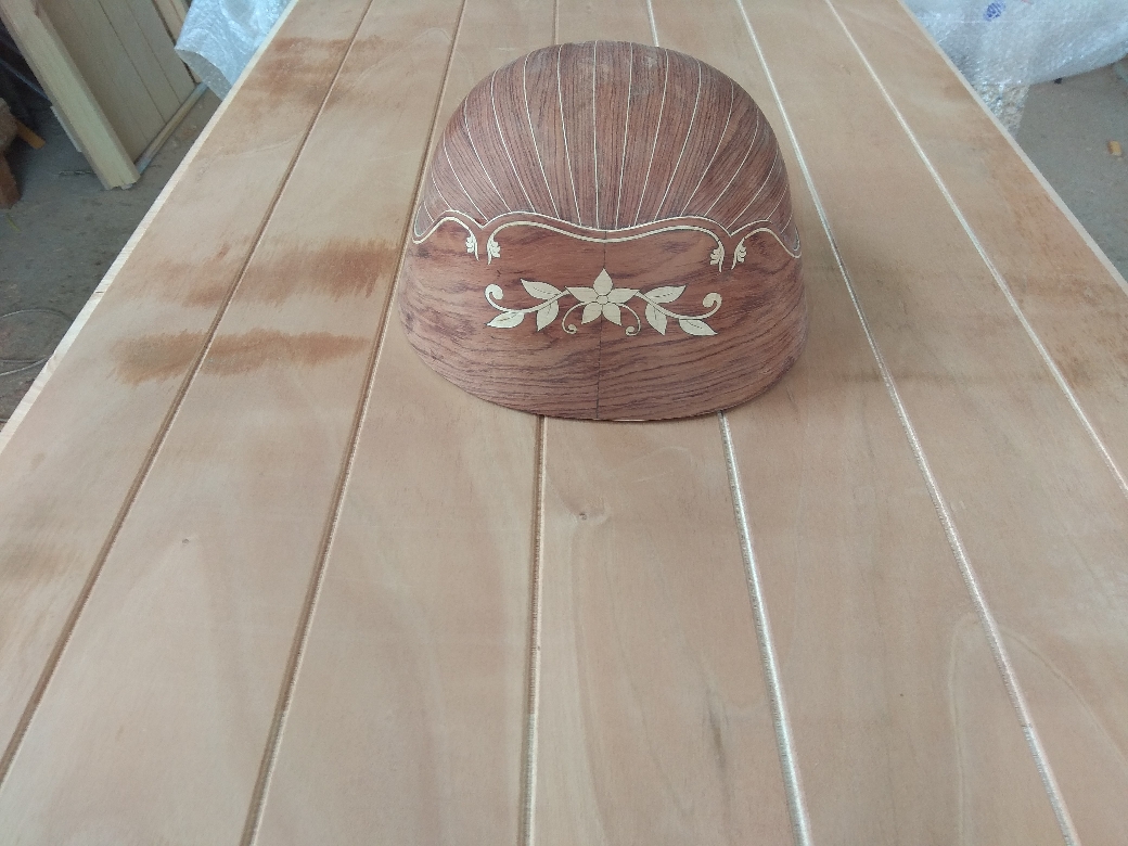

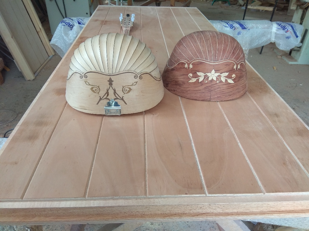

Μπραβο γιωργο εισαι μεγαλος καλιτεχνης!!!!πολυ ωραια και τα
δυο!!!!Της φιγουρες απο που της περνεις?

Τις φιγούρες τις σχεδιάζω στο Corel draw.
Δεν υπάρχει φυσικά "παρθενογένεση" .... Βρίσκω απ'το ίντερνετ δύο τρία σχέδια και μοτίβο που μου αρέσουν και τα ανακατεύω .....μετά λέω ότι είναι δικά μου ;). Ίδια πάντως με την πρωτότυπα δεν ειναι ;D
Μετά κόβονται σε laser!
Φαντάζομαι ότι έκανες την απαραίτητη ενίσχυση στο σκάφος για μελλοντικό "κοπανισμα" ;D

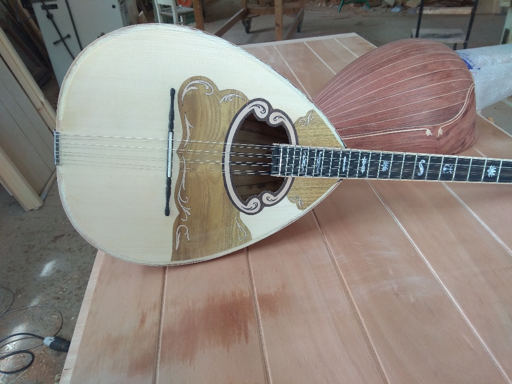

Τι λες τώρα Γιώργο ! Εφτιαξες ακόμα δυο κουκλιά, δυο καλλονές και μας αφήνεις έτσι σκέτους ;
Ας είναι , καλή σεζόν να έχετε όλο το νησί , να βγούνε τα "σπασμένα" και οι ζημιές του χειμώνα

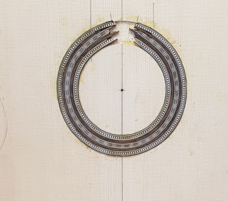

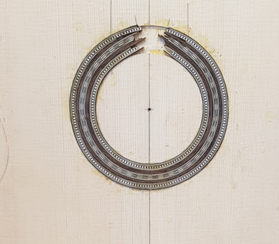

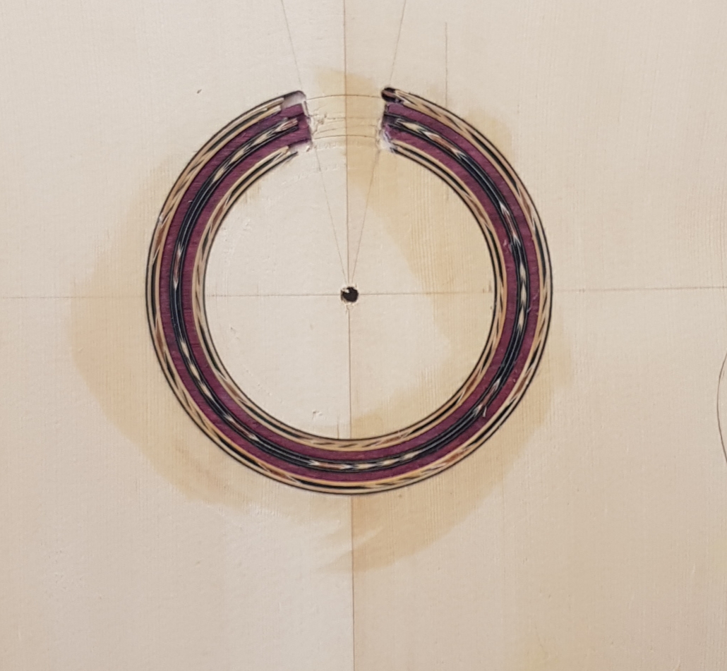

Καλησπέρα κι από μένα! Έφτιαξα δύο ροζετες για κλασσική κιθάρα..Η μια από έτοιμα κορδόνια και η άλλη από χειροποίητα κορδόνια.. σε ευχαριστώ sakkalis για την περιποίηση των φιλετων μου!
Η πρώτη είναι τελειωμένη.. έτοιμο για τριβειο το καπάκι αυτό.. Το δεύτερο απλά έχω βάλει τα φιλέτα.. πρόβα δλδ..φοβάμαι να τα βγάλω να βάλω κόλλα..σκέφτηκα να βάλω logo από πάνω.. Μετά στο τριβειο θα αντέξει η logo όμως..?Θα τα βαστηξει τα φιλέτα..?

Όμορφες Γρηγόρη.  Εγώ πιστεύω ότι θ αντέξει η logo (προφανώς εννοείς κυανοακρυλική ). Θα εισχωρήσει μέχρι μέσα πιστεύω και δεν πρέπει να τη φοβάσαι.

Γρήγορη το καπάκι της δεύτερης ροζετας φαίνεται ποιοτικά ανώτερο....

Είναι διαφορετική ποιότητα..Το πρώτο είναι ευρωπαϊκό έλατο και το δεύτερο είναι engelmann..Αλλά το δεύτερο είναι και παλιό αρκετά.. κοντά 10ετια..με αυτό θα ξεκινήσω.. Ευχαριστώ Γιάννη κι εγώ αυτό πιστεύω..

Όχι βρε στο είπα . Δεν θα πάθει τίποτα . Η κυανοακριλικη θα εισχωρήσει μέσα . Πέρασε γύρω από την ροζέτα λίγο γομαλακα για αν μην ποτίσει το καπάκι αν σου ξεφύγει . Και να πέσει από πάνω θα φύγει μετά με το τρίψιμο , αλλιώς θα έχεις λεκε.

μπραβο γρηγορη (για την 2η)
γνωμη μου μη το κανεις αυτο που λες (θα περασεις ενα χερακι το καπακι γομαλακα αφου το τριψεις μεχρι ψιλο γυαλοχαρτο - κι ας "χαλασει" μετα στα φιλετα, θα βαλεις την ταΙτμποντ, οχι ενα φορτωμα να ξεχιλιζει ο πηνειος, θα βαλεις τα κορδονια της ροζετας, θα σκουπισεις με ενα βρεγμενο πανακι της περισσιες κολλες - αν εχει, θα βαλεις ενα ναϋλονακι απο πανω, θα βαλεις και μια πλακα ξυλο με ενα βαρος απο πανω, και μετα 2 ωριτσες ειναι κομπιλε)
