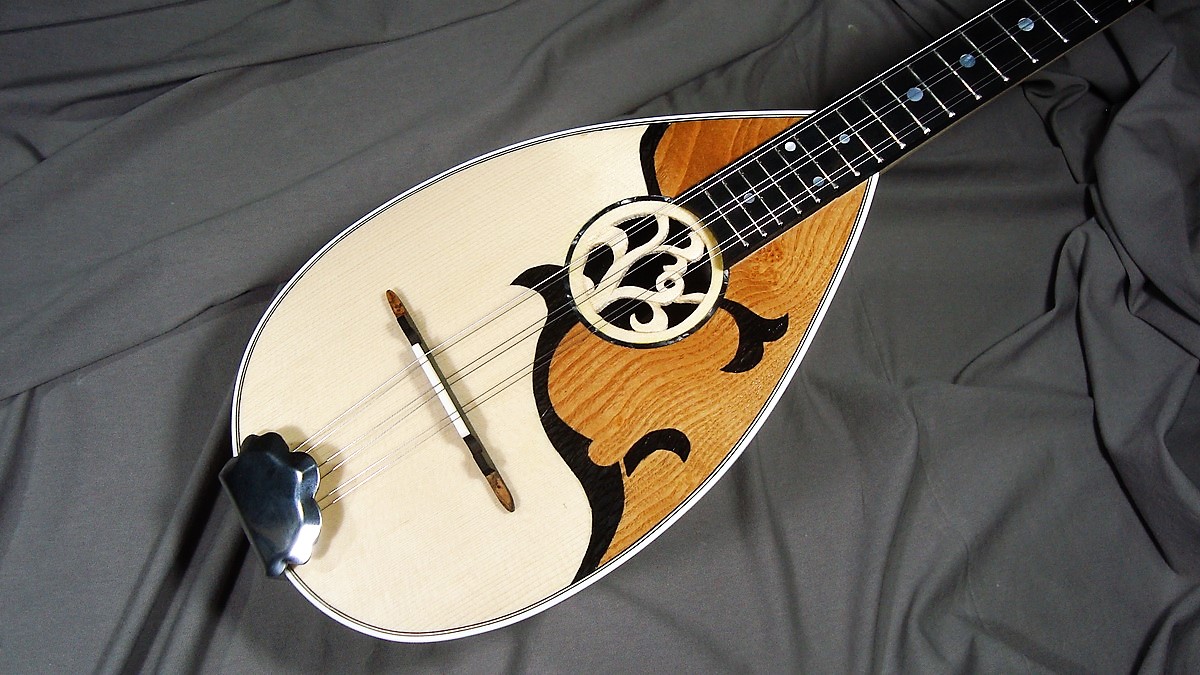

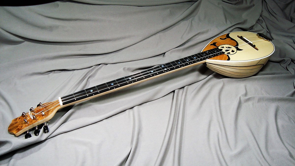

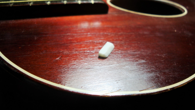

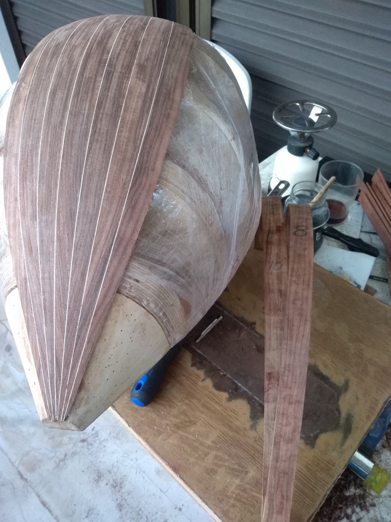

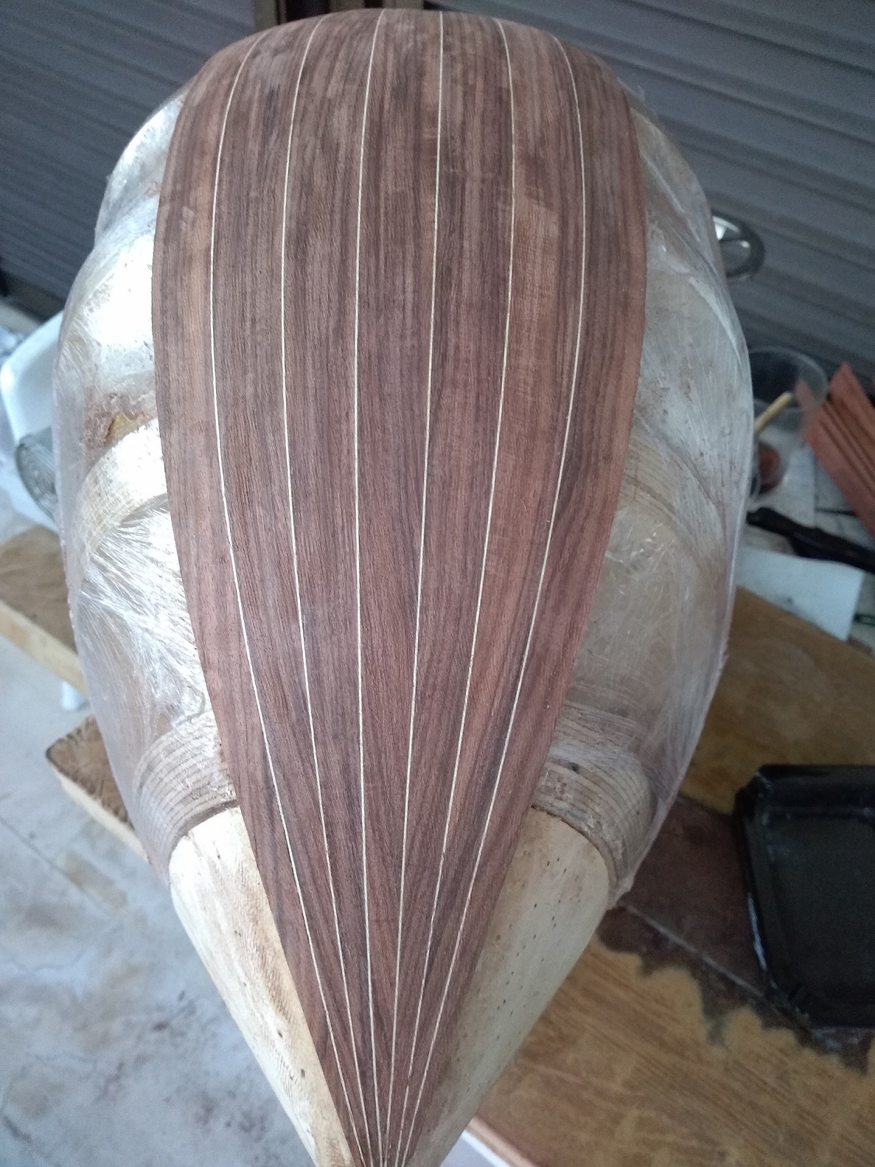

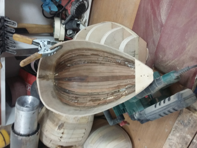

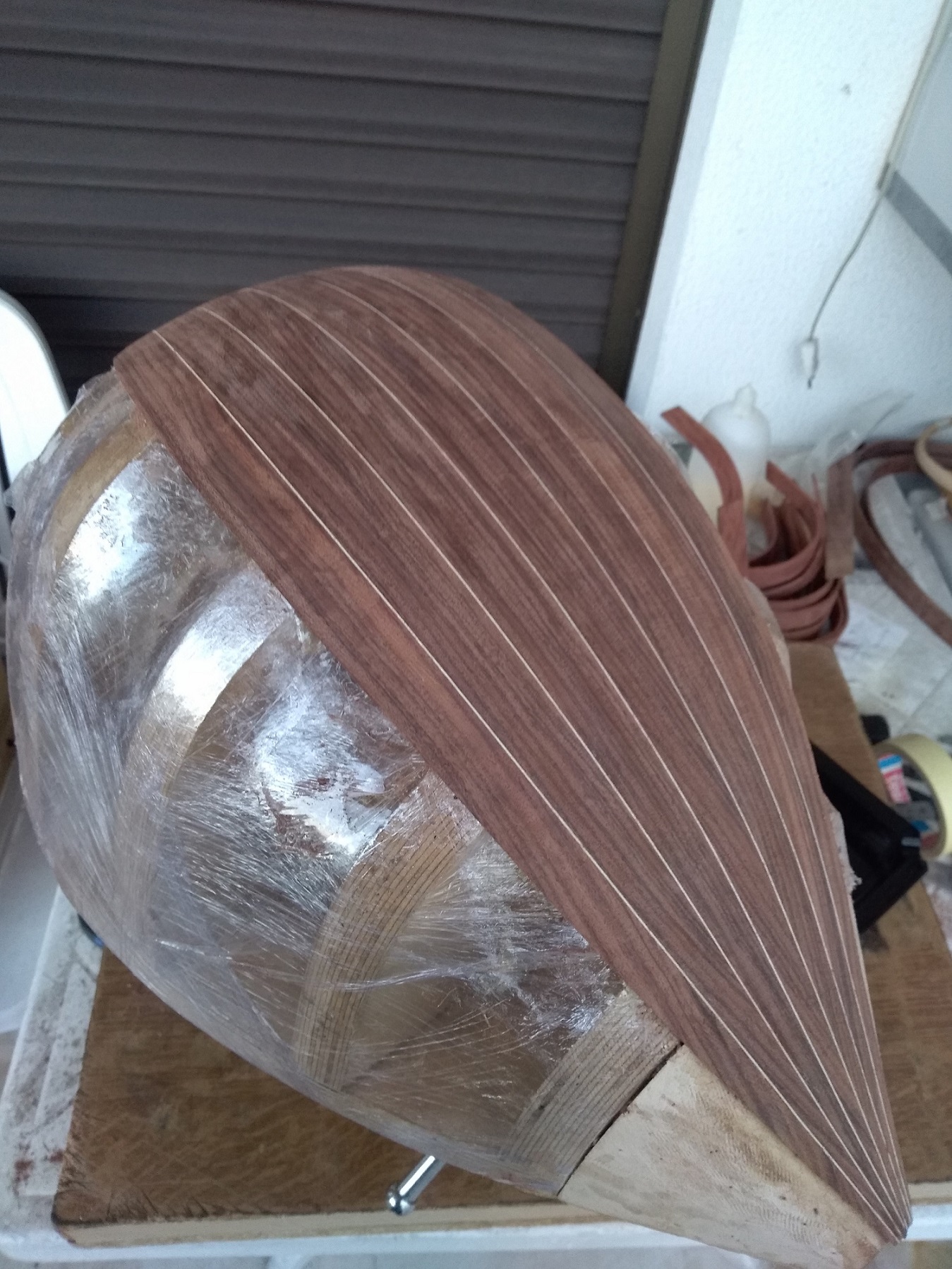

Νέο τριχορδάκι. Είναι παλίσανδρος santos. Το ξύλο εκτός από πανέμορφο, είναι πολύ σκληρό αλλά δουλεύεται σχετικά εύκολα στο λύγισμα. Με σωστό μούλιασμα και σχετική υπομονή οι δούγες παίρνουν εύκολα το σχήμα του καλουπιού.

Μπράβο Γιάννη !  Μου φτιάχνει η διάθεση όταν βλέπω τέτοια καθαρή, επιμελημένη εργασία !

Μπραβο γιαννη αψογη εφαρμογη στο καλουπι το ξυλο ειναι αυτο που κοψαμε?ειναι πολυ ομορφο!!!!!!!!το καλουπι αυτο ειναι το καινουργιο?
Απ: Φωτογραφίες και Βίντεο από Εργαστήρια : Μάιος 2019
« Απάντηση #6 στις: Μαΐου 02, 2019, 10:54:32 μμ »
Φίλε Ιωσήφ να είσαι πάντα καλά να μας δίνεις κουράγιο να συνεχίζουμε με τον καλό σου λόγο. Γιώργο όχι αυτό το ξύλο το είχα στην αποθήκη μου κομμένο εδώ και δυο χρόνια. Αυτό που κόψαμε μαζί θα είναι το επόμενο τρίχορδο. Το καλούπι αυτό είναι του τρίχορδου σαν αυτό που έφτιαξες κι εσύ. Το καινούριο είναι για τετράχορδο...θα ξεκινήσω σε λίγες μέρες ένα σκαφάκι από τριανταφυλλιά. Κανόνισε να κόψουμε και τον υπόλοιπο παλίσανδρο να ξεκινήσεις κι εσύ ένα μ αυτόν.

πολυ ομορφο το ξυλο και παρα πολυ καλη εφαρμογη στις δουγιες. Πολυ ωραια δουλεια μεχρι εδω.  Μηπως ομως επρεπε το μεγιστο φαρδος των δουγων να ηταν λιγο πιο πισω?
Θα μπορουσαμε να δουμε και μια οψη το πισω μερος, στη μερια της κολαντζας?

« Απάντηση #9 στις: Μαΐου 02, 2019, 11:12:04 μμ »

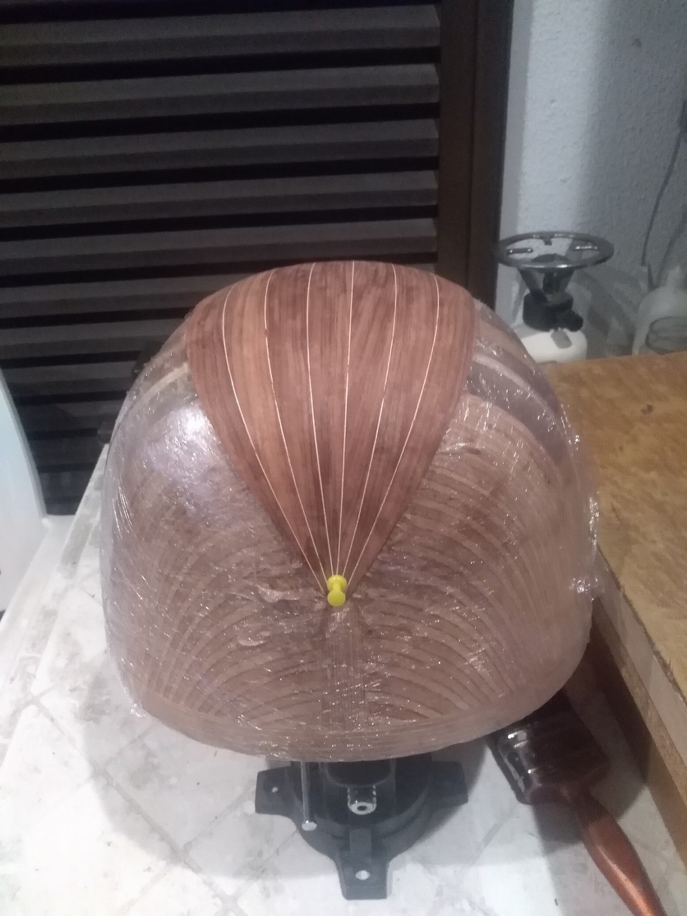

Φίλε John 2004 το μέγιστο φάρδος είναι 1.9 και είναι στο σημείο του καλουπιού με το μέγιστο φάρδος. ίσψς δεν φαίνεται καλά από τις φωτογραφίες. Βγήκα μπαλκόνι και έβγαλα και μία από μπροστά...Σ ευχαριστώ για τα σχόλια σου γιατί έχω δει τη δουλειά σου και είναι πραγματικά όμορφη.
« Απάντηση #10 στις: Μαΐου 02, 2019, 11:37:01 μμ »
αυτη η φωτογραφια μου δινει την εντυπωση πως ειναι πολυ μπροστα το μεγιστο φαρδος.
(στην κοκκινη περιοχη)
Μπορει και να κανω λαθος!
Καλη συνεχεια, αν και ειμαι σιγουρος για το καλο του αποτελεσματος.
« Απάντηση #11 στις: Μαΐου 02, 2019, 11:49:43 μμ »
Ναι τώρα που το βλέπω όπως το επισημαίνεις έχεις δίκιο, αλλά απλά ξεγελάει η φώτο μάλλον....Τα πλάτη της δούγας που δουλεύω σ αυτό το καλούπι ( σύνολο 17 δούγες) είναι : 1,5 στην κολάντζα 1,9 στον τέταρτο νομέα 1,8 στον τρίτο , 1,7 στον τέταρτο κι 1,1 στον τάκο. Λίγο ψυχαναγκαστικό φαίνεται αυτό με τα χιλιοστά αλλά πάνω κάτω μετά από μερικά σκάφη στο ίδιο καλούπι (και μερικά πεταμένα...)δεν είναι δύσκολο, βγαίνει μόνο του.
Να είσαι καλά John.

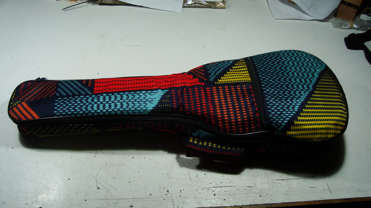

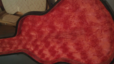

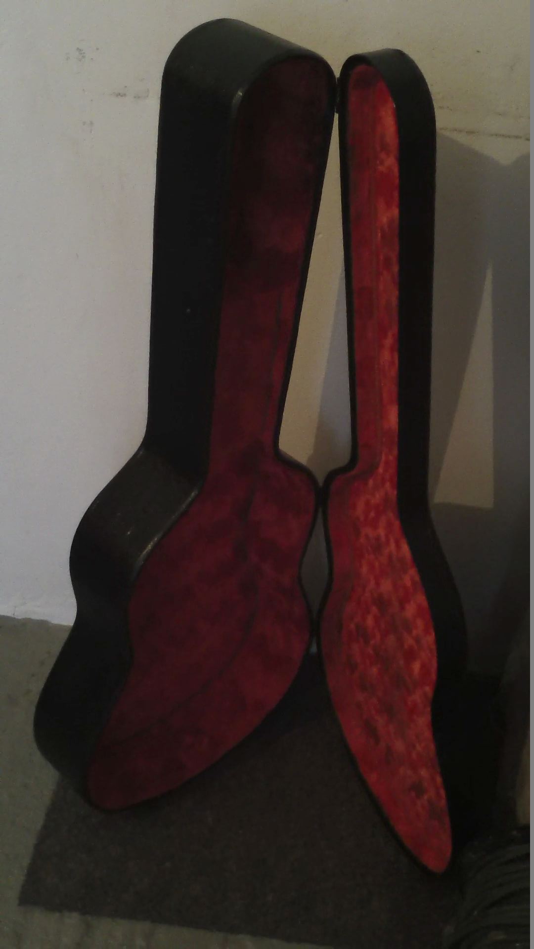

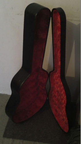

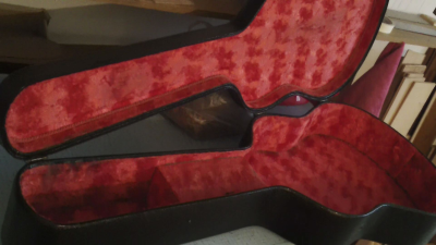

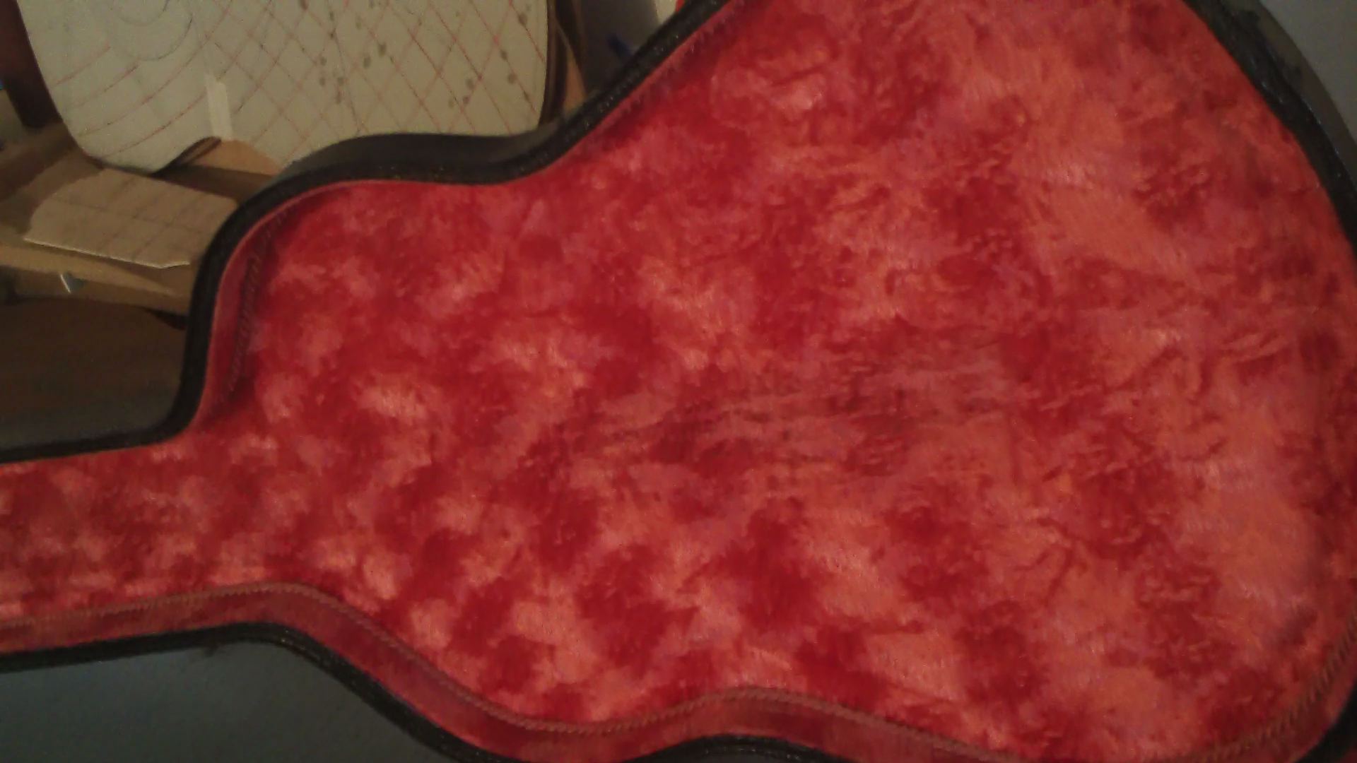

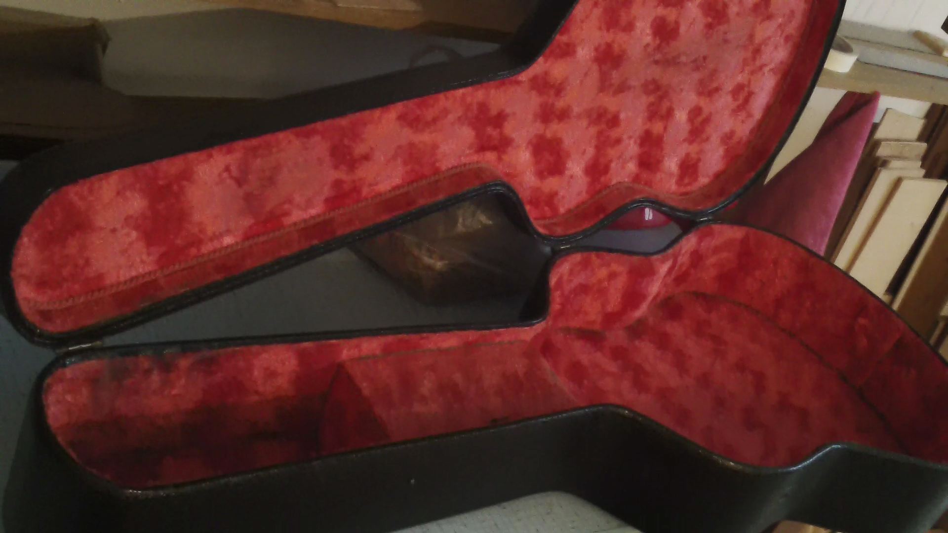

εφτιαξα και μια θηκη κιθαρας (ιστορικης σημασιας-ραμιρεζ 1960...)
κολλησα ολες τις αποληξης της δερματινας, το βελουδο μεσα με τα κορδονια του, μιας και ηταν ολα ξεκολλημενα.
εφυγαν 4 σωληναρια μεγαλα ουχου.
κατοπι βαφτηκε η δερματινη με αραιωμενη (γουαϊτσπιριτ) περα του κανονικου (40%) λαδομπογια μαυρη, και περιμενω χειρολαβη (που δεν υπηρχε) αλλα και τα 3 κλιπ  οπου αφαιρεθηκαν και θα αντικατασταθουν με καινουρια.
δυστηχως δεν ειχα καμερα οταν την παρελαβα την θηκη να βγαλω τα μαυρα  ;D της τα χαλια

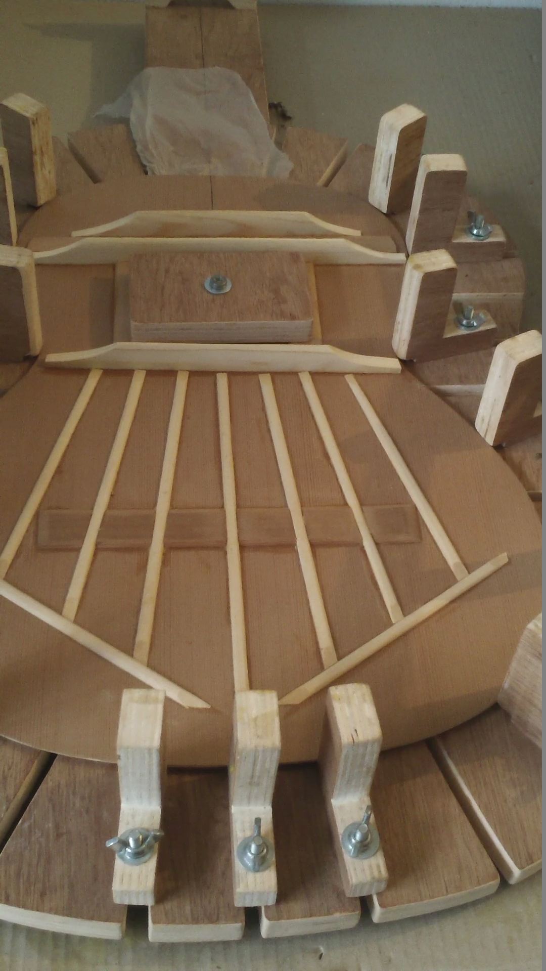

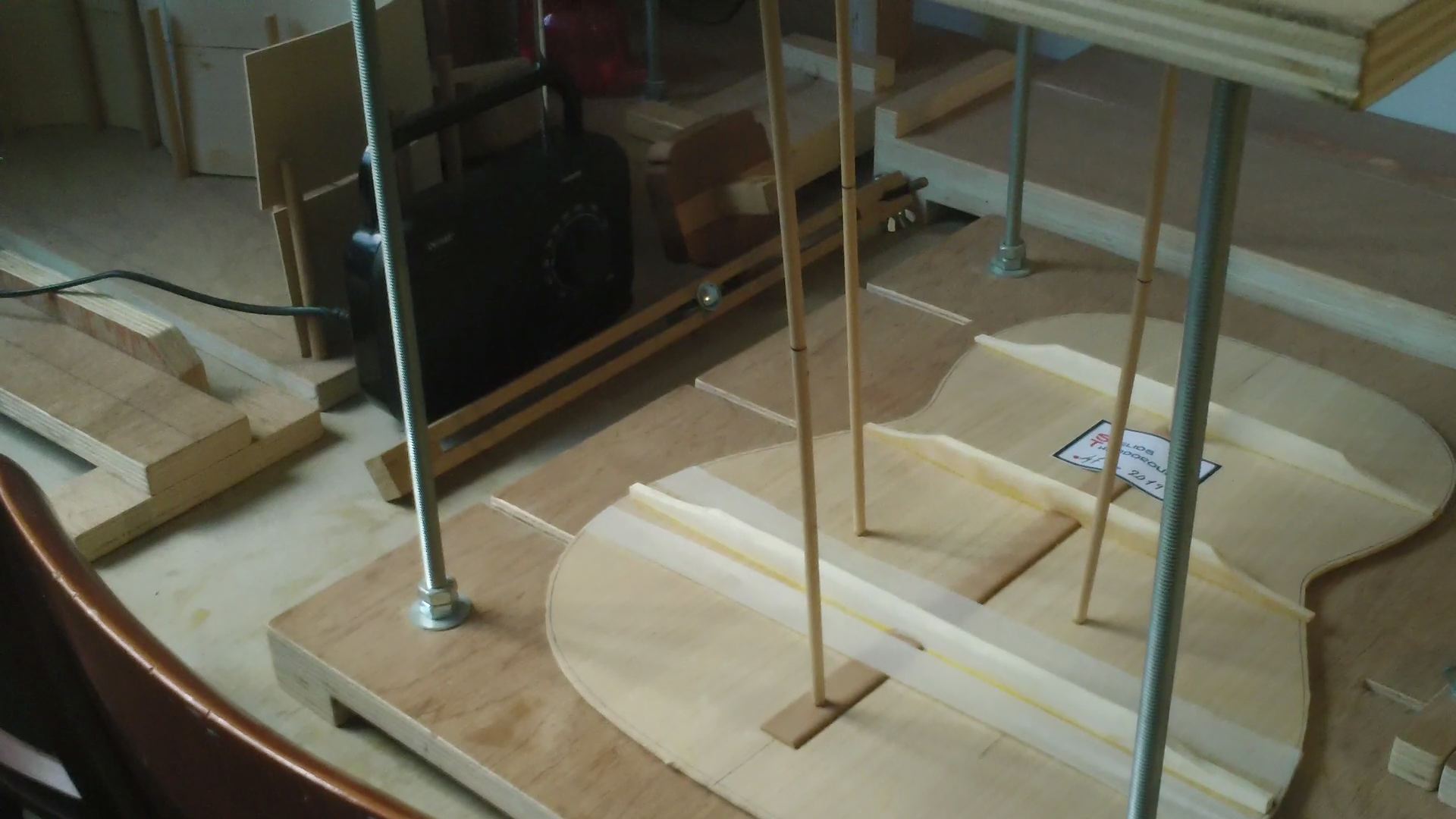

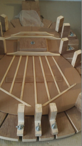

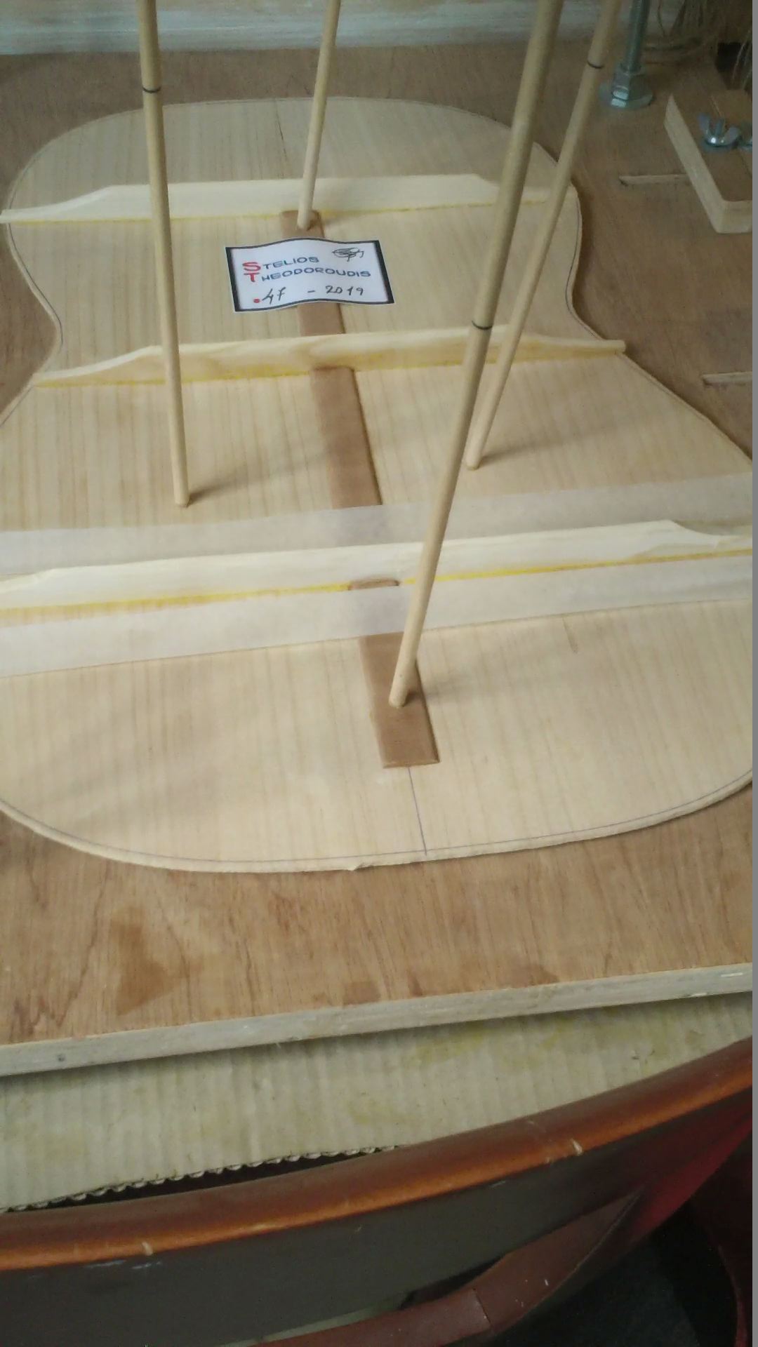

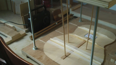

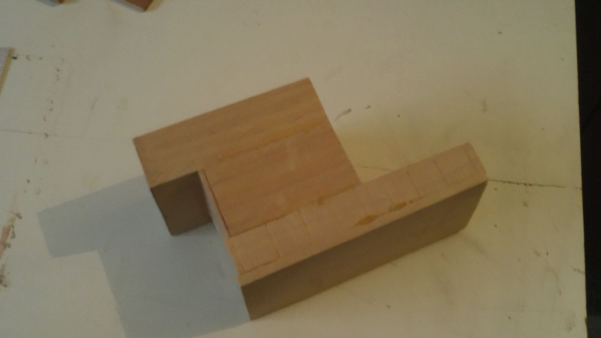

επισης ξεκινησα και μια κλασικη, ετσι να μην ξεχνιομαστε
καπακι (μεγαλο ευχαριστω-για αλλη μια φορα στο Βασιλειαδη) σαντουιτς, απ εξω ελατος απο μεσα κεδρος .
να σημειωσω το εξωπραγματικο βαρος του (ελαφρυ) στα 100γρ...

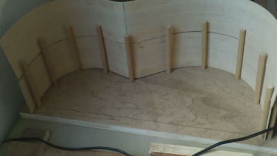

πλατη πλαϊνα κυπαρισσενια (μεγαλο ευχαριστω στο μελος του φορουμ Κατεχος, οπου η ξυλεια που θα αξιοποιηθει πηρε αρκετα χρονακια...)
στη πλατη μπηκαν καμαρια, και τα πλαϊνα κοπηκαν γυριστηκαν ξαποστασανε...
το κυπαρισσι πεντακαθαρο, με αυτο θα βγει και μπρατσο-τακουνι, θα ειναι μια ολολευκη κιθαρα (με καφε διακοσμητικα)
ραντεβου το καλοκαιρι παλι ;D ;D ;D
