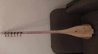

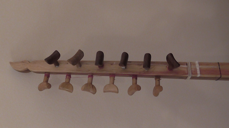

Συνεχίζω φίλοι μετά ἀρκετές μέρες γιατί συνάντησα δυσκολίες μέ τό βερνίκι ( γομαλάκα ) καί τελικά κράτησα τήν γομαλάκα στό καπάκι καί στά κλειδιά , ἐνῶ τό ὑπόλοιπο ὄργανο λουστράρισα μέ σατινέ ( πού μᾶλλον μάτ ἔγινε ) 2 συστατικῶν .

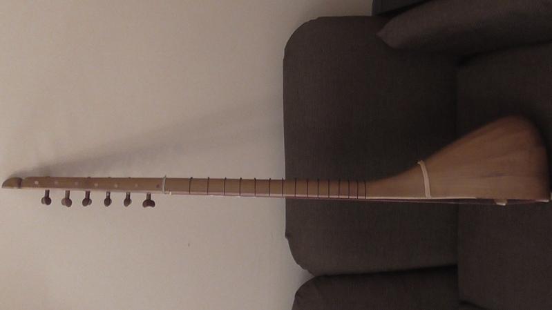

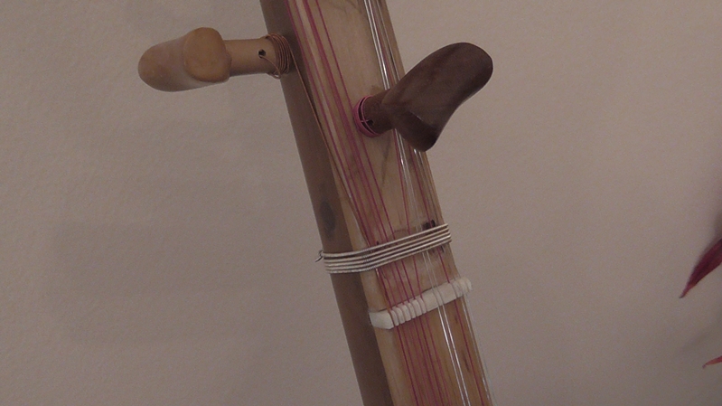

Μετά 2 μέρες , ἔδεσα τούς μπερντέδες κατά τό συγκερασμένο σύστημα ( πρᾶγμα πού προτείνει ὁ κ. Φρονιμόπουλος ) . Χρησιμοποίησα μαύρη πετονιά 0,60 χιλ. πού βρῆκα μέσω διαδικτύου σ' ἕνα μαγαζί μέ εἴδη ἁλιείας στήν Πάτρα .
Παρακάτω τό ὄργανο τελειωμένο . Ἀπό λίγο πού τό ἄκουσα , γιά τό μέγεθός του ἔβγαλε δυνατό καί ὡραῖο γιά τ' ἀφτιά μου ἦχο . Θέλει σετάρισμα καί μᾶλλον ἀλλαγή καβαλλάρη :

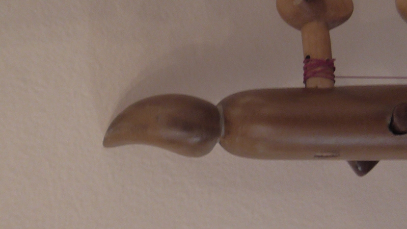

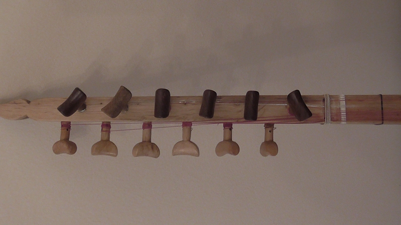

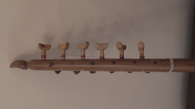

Μερικές ἀκόμη φωτογραφίες ἀπό μέρη τοῦ ὀργάνου χωρίς σχόλια :

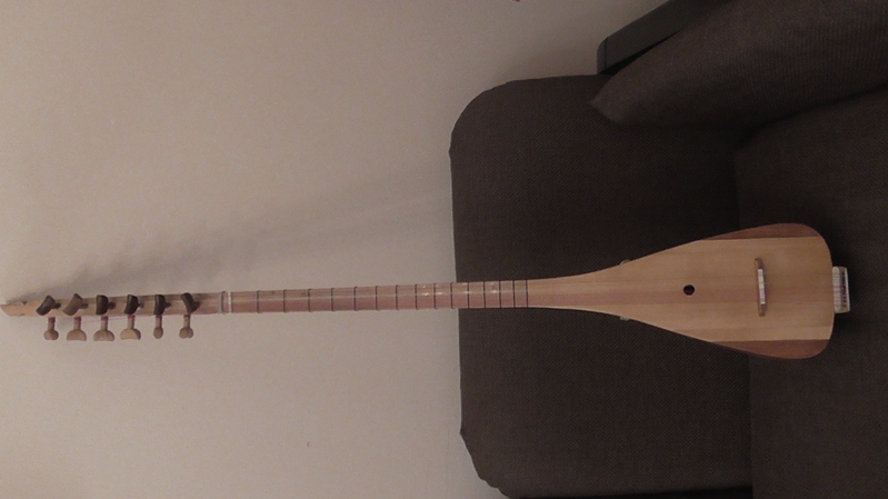

Μερικές φωτογραφίες ἀκόμη :
Ἐλπίζω νά καταφέρω ν' ἀνεβάσω καί ἦχο πρίν τήν ἔκθεση .

Ἀγαπητοί φίλοι Γιάννη , Στέργιε , Κώστα , Ἰωσήφ , Δημήτρη , Νικηφόρε , Patsis , Παναγιώτη , καλημέρα σας καί εὐχαριστῶ πολύ γιά τά καλά σας λόγια , ὄχι μόνο καλά , ἀλλά γεμᾶτα ἐνθουσιασμό καί χαρά γιά τήν ἐπιτυχία τοῦ συναδέλφου !!!
Ἔχω πολύ συγκινηθεῖ μ' αὐτά !!!
Οἱ χορδές Νικηφόρε εἶναι συρμάτινες , ἄλλες γυμνές , ἄλλες ( οἱ ρόζ ) μέ περιέλιξη .
Ἀπό τή μεριά τῶν μπάσσων ἔχω βάλει 7 συμπαθητικές μέ πρώτη κουρδισμένη σέ do , γιά μεσαῖες 2 γυμνές κουρδισμένες σέ la , καί γιά καντίνι 1 τυλυχτή σέ re καί 2 γυμνές σέ re ὀκτάβα .
Τό κούρδισμα εἶναι καραντουζένι : do - la - re .
Δέν ξέρω βέβαια κατά πόσο θά παίζεται εὔκολα , λόγω τῆς παρουσίας τῶν συμπαθητικῶν .
Ἐννοεῖται ὅτι δέν μπορεῖ νά παίξη συγχορδίες παρά μόνο διφωνίες .
Ἐπίσης ὁ καβαλλάρης μοῦ βγῆκε λίγο ὑψηλός , 14 χιλ. ἐπειδή εἶχα φέρει λίγο πίσω τό μανίκι . Ἐπίτηδες δηλαδή ὥστε νά πατάη αὐτός δυνατώτερα τό καπάκι καί νά δυναμώση ὁ ἦχος , πρᾶγμα πού νομίζω συνέβη .
Να δῶ ἄν θά προλάβω γιά ἦχο.....ἀλλιῶς στήν ἔκθεση,,,,,,
tseros
  • Μηνύματα: 283
  • Αριθμός κατασκευών: 4
Πολύ όμορφο όργανο. Μου αρέσει που έβαλες και τις δώδεκα χορδές.Συγχαρητήρια για την πολύ ωραία δουλειά και την εξαιρετική παρουσίαση. Εύχομαι πολλά και καλά παιξίματα!
Φίλε tseros , καλημέρα κι εὐχαριστῶ γιά τά καλά σου λόγια καί τίς εὐχές !!!
Γιά τίς συμπαθητικές χορδές ἤθελα νά πῶ ὅτι , αὐθαίρετα τίς ἔβαλα , μιά καί ὁ κ. Φρονιμόπουλος δέν συμφωνοῦσε ὅτι στό πρωτότυπο ὑπῆρχαν τέτοιες . Μᾶλλον ἦταν ἀσαφής ἡ διάταξη καί ὁμαδοποίησή τους , καί πολύ περισσότερο τό κούρδισμά τους . Γι' αὐτό ἔκανα αὐτήν τήν αὐθαιρεσία .
Ὅσον ἀφορᾶ τήν ἔνταση τοῦ ἤχου τοῦ ταμπουρᾶ  , ὅταν διάβασα τό μήνυμα τοῦ Στέργιου πού καί σ' αὐτόν ἔγινε ὑψηλός ὁ καβαλλάρης τοῦ 5ου μπουζουκιοῦ του , λίγο ἀμφιταλαντεύτηκα . Πάντως γιά τό μέγεθός του μοῦ ἀκούγεται ἀρκετά δυνατά . Σημειωτέον ὅτι , ὅπως ὁ Στέργιος ἔβαλε ἐκεῖνο τό μετάλλινο τεμάχιο ἐπάνω στόν χορδοκράτη ὑψώνοντας τίς χορδές , ἐγώ συμπτωματικά εἶχα κολλήσει στήν ἴδια θέση ἕνα κοκαλλάκι πάχους ( ὕψους ) 3 χιλ.
