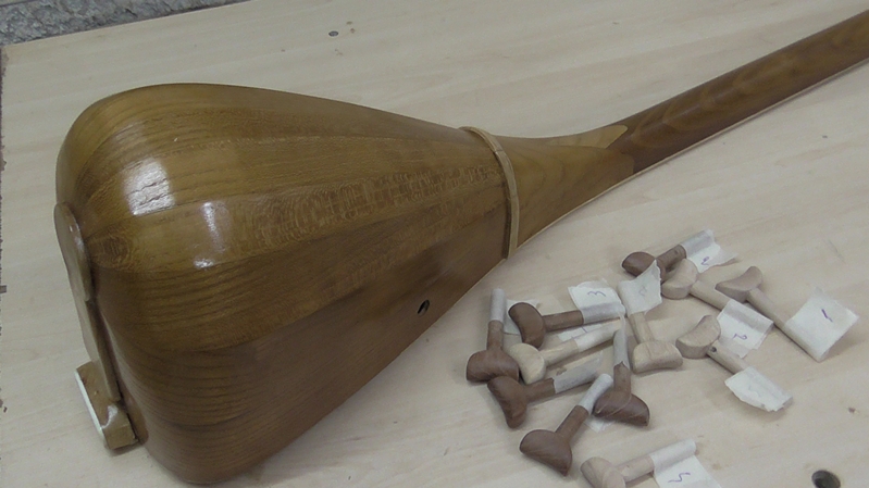

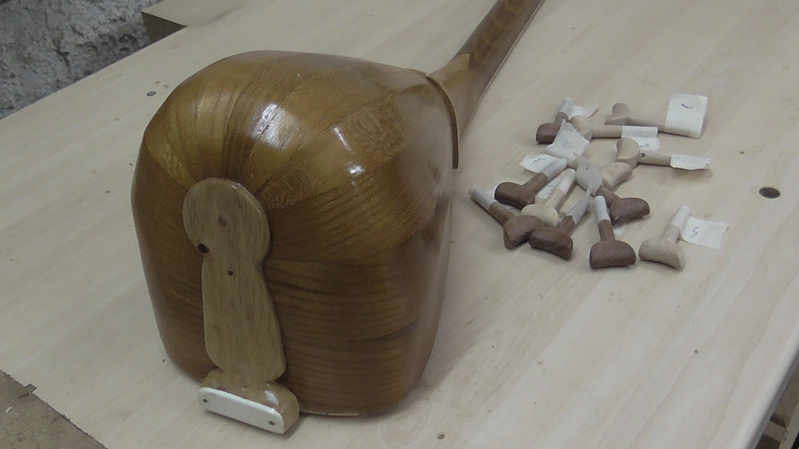

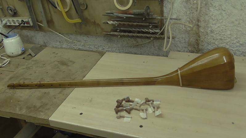

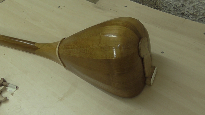

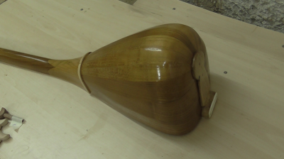

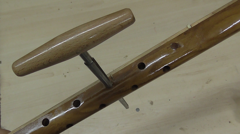

Σήμερα τό πρωί ἄρχισα τά βερνίκια . Χθές πέρασα τό μεῖγμα ἐμποτισμοῦ ( venice bianca ) , καί σήμερα , ἀφοῦ ἔτριψα ἐλαφρά , πέρασα 1ο καί 2ο χέρι γομαλάκα ( αὐτήν τήν ἴδια πού πέρασα καί τό yaylı tanbur πέρισυ , διατηρημένη θαυμάσια παραπάνω ἀπό χρόνο ( !!! ) στό ψυγεῖο ) .
Ὄχι ὅτι θά σᾶς δείξω κάτι διαφορετικό ἀπό χθές , ἁπλῶς τονίστηκε πολύ τό χρῶμα τῆς μουριᾶς καί ἀναδείχθηκαν τά νερά της :

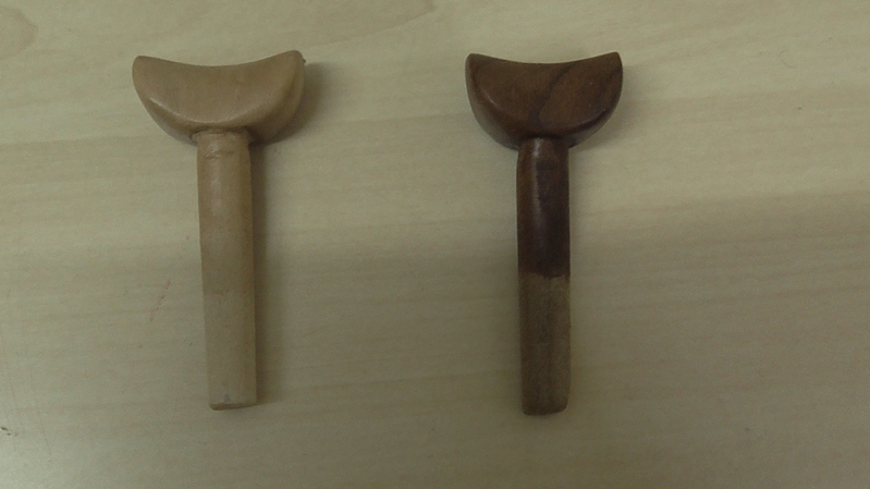

Τά κλειδιά τά ἔβγαλα γιά νά λουστράρω , ἀλλά κόλλησα στήν ἄκρη τους ἀπό μία χαρτοταινία μέ ἀριθμό στό καθένα , διότι καθένα ἔχει τή θέση του . Θά λουστραριστοῦν κι αὐτά .
Τήν παραπανίσια τρύπα τήν βούλωσα μέ ἕνα κωνικό κομμάτι μουριᾶς , ἀλλά διακρίνεται τό σόκορό του . Ἴσως ὅμως νά σκεπαστῆ ἀπό τό χάλκινο σύρμα πού θά τυλιχτῆ πίσω ἀπ' τό ἄνω καβαλλάρη , κάτω ἀπ' τό ὅποῖο θά περνοῦν οἱ χορδές πρίν πατήσουν στίς σχισμές τοῦ κοκκάλου .

Αξιοθαύμαστη πραγματικά δουλειά κύριε Λάμπρο. Μπράβο! Προσοχή με το λούστρο στα κλειδιά. Η τριβή του ξύλου στην τρύπα θα αλλάξει μετά. Ίσως να μέναν γυμνά τα κλειδιά εκεί.
Φίλε Γιῶργο καλημέρα καί εὐχαριστῶ γιά τά καλά σου λόγια καί γιά τήν εὔστοχη παρατήρηση !!!
Ὅσον ἀφορᾶ λοιπόν τά κλειδιά , δέν τά λουστράρισα στό τμῆμα τοῦ κώνου πού θά περιστρέφεται μέσα στήν κωνική ὀπή , ἀκριβῶς γι' αὐτό πού ἐννοεῖς : Θά παρεμβληθῆ τό βερνίκι μεταξύ κλειδιοῦ καί ὀπῆς , θά χαθῆ ἡ ἄμεση ἐπαφή αὐτῶν τῶν δύο , καί τό χειρότερο , θά καταστραφῆ τό βερνίκι μά ἀποτέλεσμα νά κολλάη τό κλειδί κατά τήν περιστροφή του .
Ἕνας λόγος πού περιτύλιξα μέ χαρτοταινία τό συγκεκριμένο τμήμα κάθε κλειδιοῦ , ἐκτός τοῦ ὅτι μ' αὐτόν τόν τρόπο τ' ἀρίθμησα , ἦταν καί γιά νά μήν βαφτοῦν ἐκεῖ μέ βερνίκι .
Ἐπίσης , πέρασα μέ τό ἀλεζουάρ ἐλαφρά κάθε ὀπή , προσέχοντας μήν τήν διευρύνω , ἁπλῶς καί μόνο γιά νά " σκουπιστῆ " ἡ ἐλάχιστη ποσότητα βερνικιοῦ πού " σκάλωσε " στήν εἴσοδό της κατά τό λουστράρισμα τοῦ καράβολου , ὥστε νά μήν ὑπάρχει τίποτε κολῶδες πού νά ἐμποδίζει τήν ἐλεύθερη περιστοφή τοῦ κάθε κλειδιοῦ .
Αὐτές τίς μέρες , μιά κι  ἔχω σχεδόν τελειώσει μέ τά βερνίκια , θά δέσω καί τούς μπερντέδες .

πολύ  ωραία και προσεγμένη δουλειά.Πανέμορφο όργανο , εύχομαι να βγάλει και τον αντίστοιχο ήχο. Μία παρατήρηση μόνο επειδή γράφεις ότι έκλεισες μία τρύπα για κλειδί,ελπίζω να έκλεισες την πρώτη τρύπα που είναι προς την μεριά του άνω καβαλάρη και πλάγια προς αυτόν (με τα άσπρα κλειδιά). Επειδή έχω φτιάξει και εγώ τον εν λόγω ταμπουρά είχα θέμα με τις χορδές που δένονται στα κλειδιά πλάγια στο μπράτσο επειδή 1ον γλιστρούσαν από την θέση τους (παρά την ύπαρξη του σύρματος χαλκού και 2ον πλήγιαζαν το ξύλο του μπράτσου  στο σημείο που έρχονταν σε επαφή με αυτό.Κατέληξα στο συμπέρασμα ότι τα κλειδιά πρέπει να πακτώνονται όσο το δυνατό πιο μακριά από το κόκκαλο του άνω καβαλάρη.
Φίλε tseros καλημέρα κι εὐχαριστῶ γιά τά καλά σου λόγια!!!
Ναί , πράγματι αὐτήν τήν ὀπή ἔφραξα , αὐτό φαίνεται καί στήν τελευταία φωτογραφία , ἄν παρατηρήσεις ( δεξιά τῶν ὀπῶν ἕνα σημάδι στρόγγυλο καφέ ) .
Ὅσον ἀφορᾶ τό ἄλλο θέμα πού ἀναφέρεις , μέ προβλημάτισε κι ἐμένα . Σκέφτομαι ὅτι ἴσως , οἱ χορδές τῶν ἄσπρων κλειδιῶν , λόγω τῆς πλαγίας θέσεώς τους , νά μή χρειαστῆ νά περάσουν κάτω ἀπ' τό χάλκινο σύρμα , ἀλλά μόνο τῶν καφέ .
Στό προηγούμενο ὄργανο ( ταμπουρᾶς μέ δοξάρι ) πού εἶχε τήν ἴδια διάταξη κλειδιῶν , οἱ χορδές τῶν ἀντιστοίχων αὐτῶν , δέν ἀκουμποῦσαν πουθενά . Ἐκεῖ βέβαια τά κλειδιά ἦταν μεγαλύτερα καί ὑπῆρχε δυνατότητα ἡ ἀρχή τῆς χορδῆς νά εἶναι μακρυά ἀπό τήν προέκταση τῆς ταστιέρας καί νά μήν τήν ἀκουμπᾶ .
Ἀλλά κάθε ὄργανο ἔχει τήν δική του " γεωμετρία " . Πάντως , ἄν ὑπάρξη πρόβλημα τήν ὥρα πού θ' ἁρματώσω , ἔχω κι ἄλλη λύση......

Ο κυριος Φρονιμόπουλος μετά τον πάνω καβαλάρη έχει δέσει χάλκινο σύρμα για να συγκρατεί τις χορδές πάνω στον καβαλάρη.Σηκώνοντια γιατί τα κλειδιά πακτώνονται στην ευθεία προέκταση του μπρατσου.Λόγω της πλάγια θέσης των άσπρων κλειδιών οι χορδές που δένονταν στα άσπρα δεν είχαν σημείο επαφής μόνο τον άνω καβαλάρη και το κλειδί αλλά λόγω της τάσης  γλιστρούσαν προς τα πλάγια .Στο μπουζούκι παράδειγμα έχουμε την χορδή στον καβαλάρη και μετά στο κλειδί λόγο της κλίσης που υπάρχει εκεί στην κλειδιέρα. Σκέφτηκα αντί για σύρμα να τοποθετήσω κόκκαλο με τρύπες για κάθε μία χορδή αλλά λόγω του ότι δεν έπαιζα ταμπουρά το έχω αφήσει όπως είναι αφού τον έχω κρεμασμένο σε κάποιο τοίχο.

Βλέποντας τώρα το γιαλι ταμπουρ που έχεις κάνει βλέπω ότι εκεί μάλλον δεν έχεις το χάλκινο σύρμα και ότι από την πλάγια πλευρά των κλειδιών έχεις επενδύσει με κόκκαλο; για να μην πληγιάζεται το ξύλο. Η φωτογραφία που έχεις εκεί δεν δείχνει μέχρι τον καβαλάρη. Από ότι φαίνεται έχεις λύσει το πρόβλημα εκεί. Βάλε μία φωτογραφία αν μπορείς.Οπότε μάλλον η παρατήρηση μου δεν ισχύει.
Φίλε tseros καλημέρα καί συγνώμη γιά τήν καθυστερημένη μου ἀπάντηση , ἀλλά ἤμουν σέ ( ὄψιμες ) διακοπές γιά μιά ἑβδομάδα , καί γι' αὐτό δέν τό προχώρησα τό ὄργανο .
Αὐτό μέ τό τρυπητό κοκκαλάκι πρός τό μέρος τῶν κλειδιῶν τό εἶχα ἐφαρμόσει ἐπιτυχῶς πρίν χρόνια σέ καναδυό ταμπουράδες , ἀλλά μέ κίνδυνο κάποια στιγμή νά πεταχτῆ πιεζόμενο ἀπό τήν τάση τῶν χορδῶν . Κατέληξα στό συμπέρασμα ὅτι δέν εἶναι καί ἡ καλύτερη μέθοδος .
Άφοῦ εἶδες τό yaylı tanbur , ἔχω νά σοῦ πῶ τά ἑξῆς :
Ἐκεῖ δέν ἐφήρμοσα τό χάλκινο σύρμα , πρῶτα πρῶτα γιατί δέν γνώριζα αὐτήν τήν μέθοδο . Στό ὄργανο αὐτό ὅμως , εἶχα δώσει μιά ἀνεπαίσθητη καί ἀόρατη μέ τό μάτι κλίση στήν ταστιέρα ἀπ' τόν καβαλλάρη καί πίσω ( ἄς ποῦμε 2 μοῖρες ) , ὥστε , ἡ γωνία τῆς χορδῆς πού τυλίγεται στό 1ο κλειδί πού " φυτεύεται " στήν προέκταση τῆς ταστιέρας , νά εἶναι : 2 μοῖρες + ἄλλες 3 - 5 λόγω τοῦ ( μικροῦ ) ὕψους τοῦ καβαλλάρη . Αὐτή ἡ μικρή γωνία ὅμως ἦταν ἱκανοποιητική ὥστε νά πατάη μέ δύναμη ἡ χορδή στόν καβαλλάρη . Φυσικά , ὅσο προχωροῦσα πρός τά πίσω κλειδιά , ἡ κατάσταση βελτιωνόταν . Καί αὐτά , δεδομένου ὅτι , πρόσεχα ὅταν τελείωνε τό τύλιγμα τῆς χορδῆς στό κάθε κλειδί , αὐτή νά βρίσκεται στό κατώτερο μέρος του , σχεδόν νά ἀκουμπάη στήν προέκταση τῆς ταστιέρας .
Στήν περίπτωση τοῦ ταμπουρᾶ ἡ προηγουμένη γωνία δέν ὑπάρχει , εἶναι εὐθεῖα . Γι' αὐτό τό χάλκινο σύρμα σ' αὐτά τά κλειδιά , θά χρειασθῆ ὁπωσδήποτε .
Ὅσον ἀφορᾶ τά πλαϊνά κλειδιά στό yaylı tanbur, ἡ " ἐπένδυση " μέ τό κόκαλλο δέν χρειάστηκε , διότι οἱ χορδές αὐτῶν τῶν κλειδιῶν δέν ἀκουμποῦσαν στό ξῦλο γιά νά τό πληγιάζουν , ῆταν μακρυά του . Νομίζω ἐπίσης ὅτι , καί στόν ὑπό κατασκευή ταμπουρᾶ δέν θά χρειαστῆ ἡ " ἐπένδυση " , ἀλλά καί οὔτε ἡ διέλευση τῶν χορδῶν αὐτῶν τῶν κλειδιῶν νά γίνεται κάτω ἀπό χάλκινο σύρμα , διότι ἡ γωνία πού σχηματίζουν οἱ χορδές μέ τό ἐπίπεδο τῆς ταστιέρας καί κορυφή τόν ( ἔστω τόσο κοντό ) καβαλλάρη , εἶναι ὑπεραρκετή , δεδομένου ὅτι αὐτές βρίσκονται πολύ κάτω ἀπ' αὐτό τό ἐπίπεδο .

Με κάλυψες απόλυτα.Όσο για την πολυλογία, πιστεύω ότι πολλές φορές χρειάζεται για να περιγράψουμε με σαφήνεια κάτι.Περιμένω με ανυπομονησία το αρματωμένο οργανάκι. Καλή συνέχεια.
