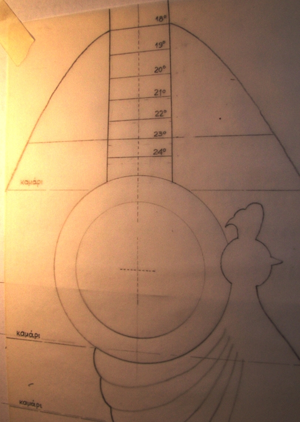

Είχαμε μείνει κάπου εδώ , με κακούς υπολογισμούς στις μετρήσεις και με μια κάπως αμήχανη , αβέβαιη αισθητική εικόνα ...
Οταν όμως έχεις φίλους τόσο καλά ψαγμένους στις διαστάσεις , και σου προσφέρουν τη γνώση και την εμπειρία τους , όλα πάνε ρολόϊ !
Εχω μήκος σκάφους 37, 9 εκ.
Μέτρησα λοιπόν από τη χορδιέρα 13,5 εκ , άφησα ΝΕΚΡΟ ΣΗΜΕΙΟ 3 χιλ. πάχος καβαλάρη - κόκαλου και έβαλα τη κλίμακα του οργάνου στα 68 εκ.  Αρχίζουν τα ωραία .
1. Η ένωση μάνικου σκάφους ήρθε σαν καλή κυρία και έκατσε στο 18ο τάστο ( εντάξει όχι τέλεια - ακριβώς , αλλά πολύ πολύ κοντά )
2. Απόσταση καβαλάρη απο το καμάρι φωνής έδειξε 2,7 εκ. Δεν την πειράζω καθόλου.
3. Ανεβάζοντας τη θέση του καβαλάρη ήρθε λίγο πιο κοντά στη πεναριά ( οχι πολύ ) τόσο όσο να μοιάζει ότι το πουλί πάει να κάτσει στο "κλαρί ". Μ΄αρέσει.
4. Εχω ολόκληρη τη ροζέτα και η ταστιέρα θα τερματίσει στο εξωτερικό όριο του κύκλου της . Επίσης μ΄αρέσει .
5. Επειδή είχα κολλήσει το καράολο στο μανίκι ( σύμφωνα με τη αρχική μέτρηση - που ήταν βέβαια πανηγυρικά λάθος ) όπως ήταν φυσικό ανέβηκε λίγο
    η θέση της ταστιέρας που είναι ήδη χαραγμένη καθώς και η θέση του ζυγού  ...  Εκεί πιθανότατα πρέπει να κάνω προσεκτικά μια μικρή σφηνούλα από φλαμούρι για
    να έρθουν τα πράγματα στη θέση τους .  Ευτυχώς στο καράολο οι τρύπες που είναι κοντά στο ζυγό θα απέχουν περίπου 4,5 εκ. από το κοκαλάκι.
Γιώργο Χ. ευχαριστώ πολύ για αυτή τη χαρά που μου έδωσες !
