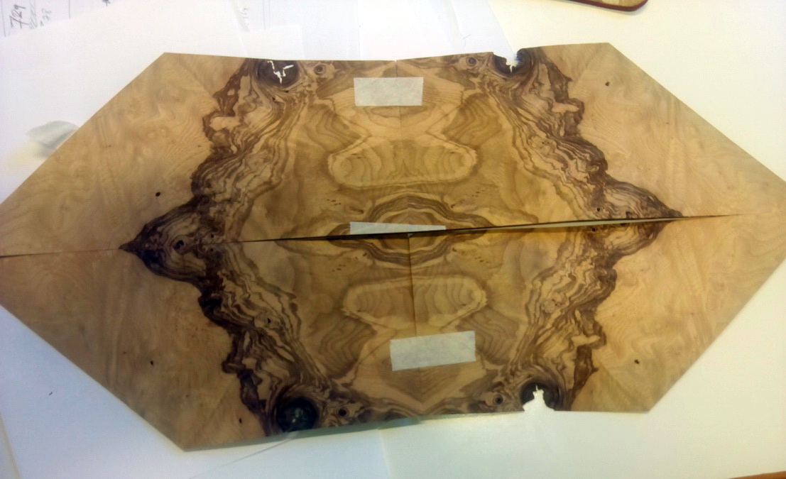

καπου διαβασα (μανος νομιζω) κολλητα σαντουιτς σταυρωτα (οποτε αν βαλεις 3-4 τετοια φυλλαρακια σταυρωτα, νομιζω εισαι οκ, θα τα κοβεις και με το κοπιδι ή σεγατσακι κ εισαι οκ!)
Αν ήθελα αυτή την πορτοκαλί απόχρωση αλλά με χάλαγε το πάχος του καπλαμα εγώ προσωπικά θα το κόλλαγα σε καπλαμα 0,80 και μετά θα το δούλευα σαν να είχε πάχος 1mm..Η θα κόλλαγα από τον συγκεκριμένο καπλαμα 4 κομμάτια ώστε να έφτανα στο 1 mm..
μόνο έτσι μπορεί να γίνει, και δεν είναι απαραίτητο οι κάτω καπαλαμάδες να είναι ίδιοι, μπορείς να κολλήσεις και κομμάτια από άλλους καπλαμάδες.
ΑΛΛΑ θέλει προσοχή στο κόλλημα (στο 0,25 πολύ πιθανόν η κόλλα να περάσει από τους πόρους και να σου βγει επάνω) και ΚΥΡΙΩΣ πολύ (ή πολλή ?) προσοχή στο γιαλοχαρτάρισμα.
Το 0,25 θα φαγωθεί για πλάκα, και το πρόβλημα δεν είναι μόνο ότι "τρώς" τον επάνω καπλαμά - γιατί πες ότι δεν βάζεις σταυρωτά τα νερά αλλά παράλληλα ώστε αν φαγωθεί ο επάνω να σου βγει το ίδιο σχέδιο από τον παρακάτω - το πρόβλημα είναι ότι δεν πρέπει να εμφανιστεί καθόλου η κόλλα που θα υπάρχει ενδιάμεσα. Αφήνει περίεργη επιφάνεια όταν τρίβεται - γυαλίζει, είναι πιο σκούρη, δεν έχει ίδια υφή με το ξύλο, και ακόμα κι αν βάλεις τα νερά παράλληλα πάντα υπάρχει μια μικρή μετάθεση των νερών - κι όλα αυτά δεν συμμαζεύονται μετά. Όπως καταλαβαίνεις την έχω πάθει περισσότερες από μία φορές (*).
Πρέπει λοιπόν να φροντίσεις να μπει η φιγούρα λίιιιιγο πιο κάτω από το καπάκι ώστε να τρίψεις πραγματικά ελάχιστα τον καπλαμά.
Κάνε δοκιμές πριν την τελική εφαρμογή.
(*) από τότε που φτιάχνω κιθάρες και μου περισσεύουν κομμάτια από το σκάφος (τα οποία είναι γύρω στα 2-2,5 χιλ. πάχος) τα κρατάω και τα κατεβάζω στα 0,80-1,00 χιλ. με το ρούτερ για να έχω "μασίφ" κομμάτια για τις φιγούρες. Δεν μπορώ να τα χρησιμοποιήσω παντού, αλλά όταν μπορώ συμπεριφέρονται πάντα καλύτερα από τους κολλημένους καπλαμάδες.

σήμερα πήρα αυτά τα κομμάτια (0,50 πάχος) από τον Σοφιανό. Έτσι θα γίνουν κι αυτά, θα μπει άλλος καπλαμάς απο κάτω εννοείται (μάλλον κάτι οξιές που έχω σε αφθονία) και θα τριφτεί πρώτα από κάτω (η οξιά) να φτάσει συνολικά στο 0,80.

Ευχαριστώ πολύ Μάνο !  Διαφωτιστική και διδακτική η προσωπική σου εμπειρία.
Από όσο μπόρεσα να δω στη φωτογραφία αυτός ο τόσο λεπτός καπλαμάς αφήνει να περνάει το φως , είναι σχεδόν διαφανής !  Θα είναι καλός για DIY φωτιστικό   ;)

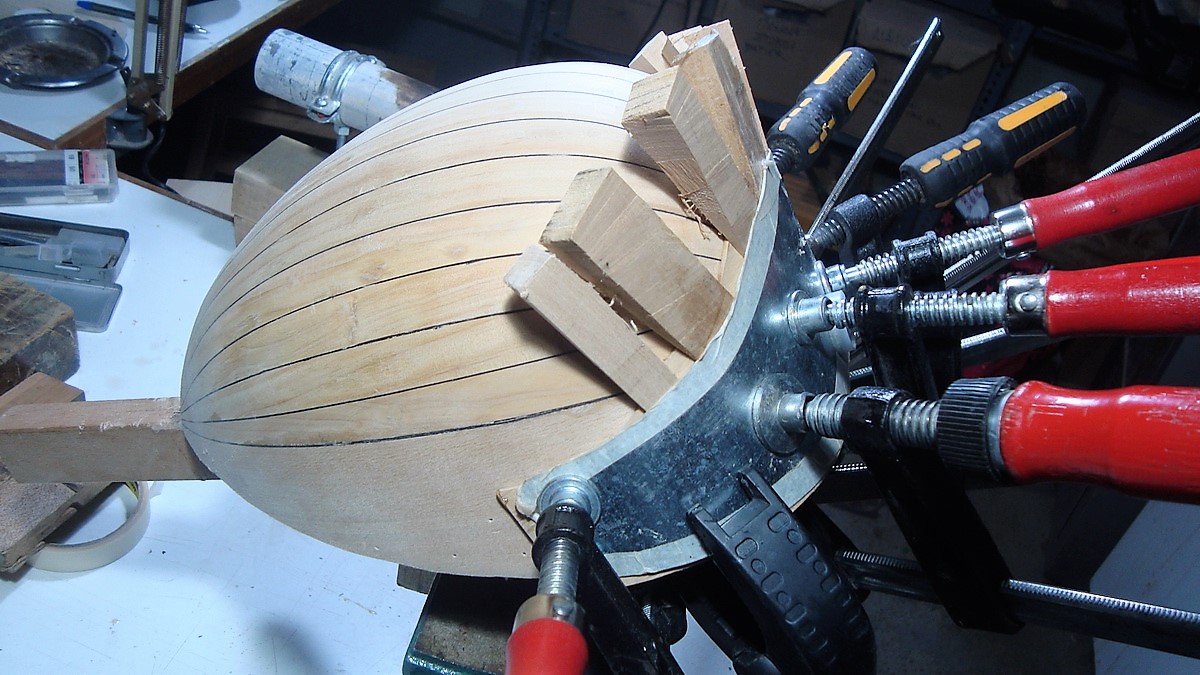

λαμαρίνα για την κολλάντζα Νο 2 - και για τζουρά. Το κομμάτι είναι 0,75 πάχος και μάλλον δεν θα έκανε για μπουζούκι (παραμορφώνεται πιο εύκολα και σε μεγάλο φάρδος - ύψος κολλάντζας θα ήταν πρόβλημα), αλλά στον τζουρά μια χαρά βολεύει κι αυτό. Το σκαφάκι είναι νέο (κυπαρίσσι, πολλά προβλήματα στο ροκάνι), το μπουζούκι δεν θα το προχωρήσω ακόμα, μάλλον θα κάνω μια απόπειρα για καπάκι με τσάκιση - και βλέποντας και κάνοντας.

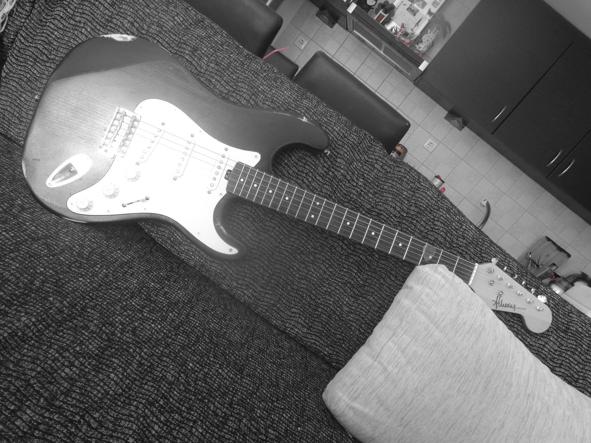

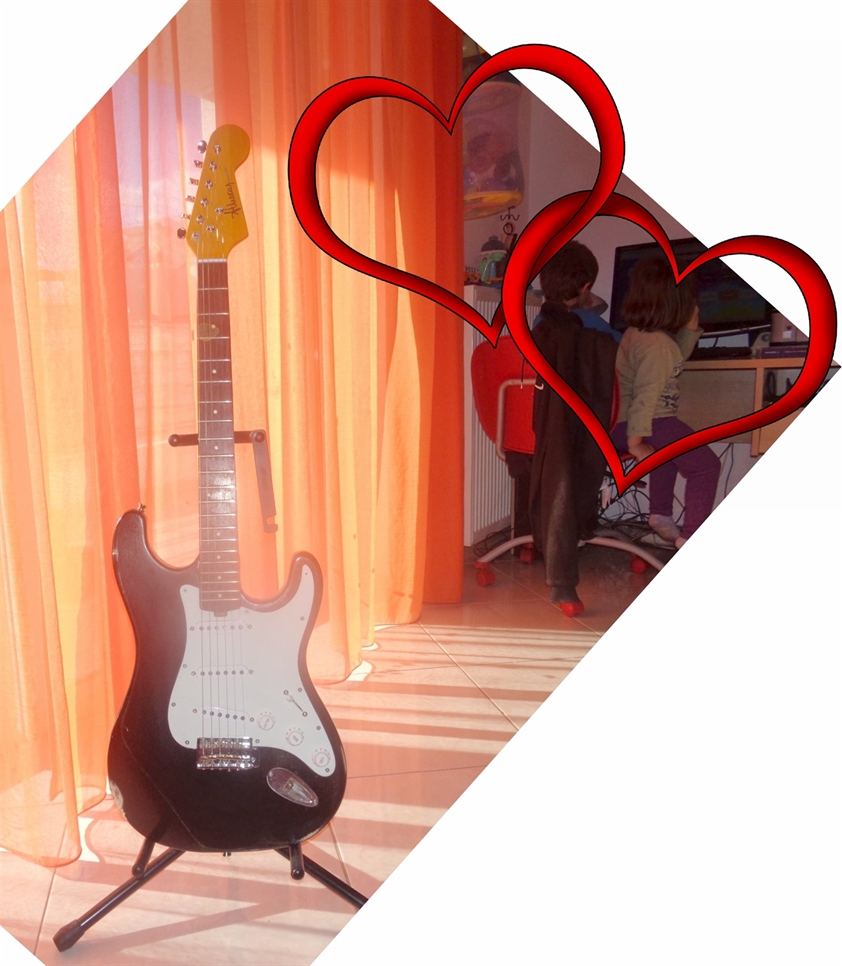

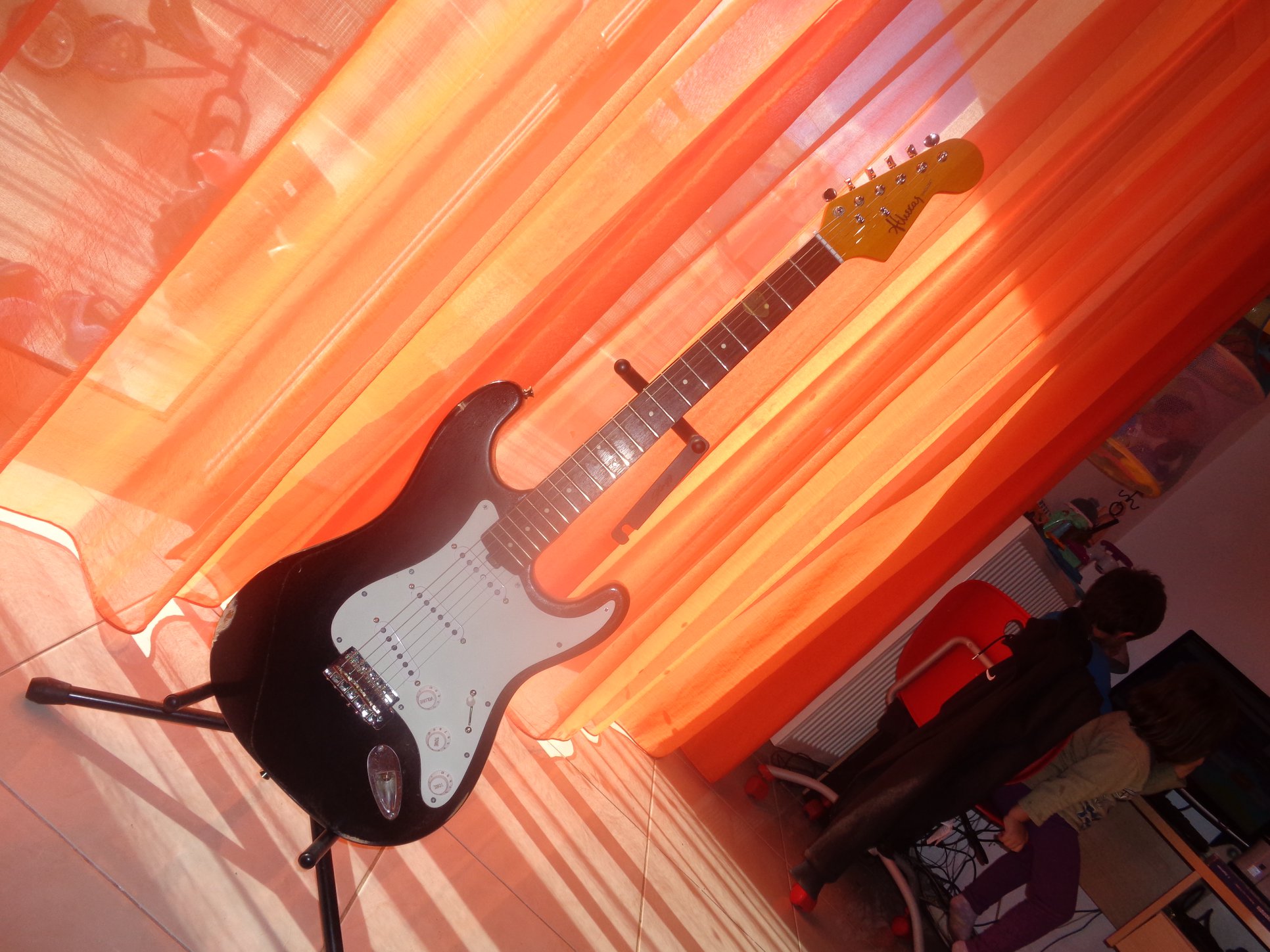

Η πρώτη μου ηλεκτρική κιθάρα, κατασκευής Ανατολικής Γερμανίας αγορασμένη το 1984!!!! Την είχα παροπλίσει για πάααααααρα πολλά χρόνια
όμως η πρώτη αγάπη δεν ξεχνιέται ποτέ...γι αυτό άλλαξε χρώμα, απέκτησε ''ρέλικ'' ύφος αναβαθμίστηκε σχεδόν παντού (κλειδιά μαγνήτες ηλεκτρικά μπριτζ) και τώρα ήρθε για να μείνει.......
ΥΓ.... επειδή τα parts είναι όλα αμερικάνικα δεν ταίριαζε σχεδόν τίποτα πάνω της για αυτό το nut είναι λίγο ''όρτσα'' οσονούπω θα αλλαχτεί με χειροποίητο από κόκκαλο...

" H πρώτη αγάπη " ...  τα παιδάκια σου ...  κι ένας ήλιος όλος δικός σας !

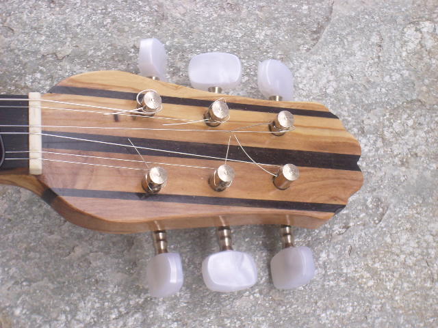

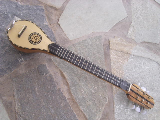

Εχοντας «γενεθλια» στο φορουμ την περασμενη Κυριακη ( εγινα δυο χρονων !!! ) ηθησθαι να κερασω . Ευκαιρια μαλιστα αφου οι ναυαρχιδες , τα αεροπλανοφορα και τα καταδρομικα του φορουμ τουτες τις μερες είναι λιγο στο ρελαντι ( πριν την επομενη «εκριξη» παρουσιασεων ) , ας ψελισσω και γω ενα μικρουλι , φτοχουλι , φτοχοερασιτεχνοπληντιμιο βαρκακι δυο κατασκευουλες . Δυο μπαγλαμαδακια λοιπον σκαφτα με τα οποια εσημπληρωθηκεν η πρωτη δεκας . ( Να δουμε τι θα τα κανω ο αμοιρος και δε μπορω να σταματησω ….  {music024}   ) . Παμε ...

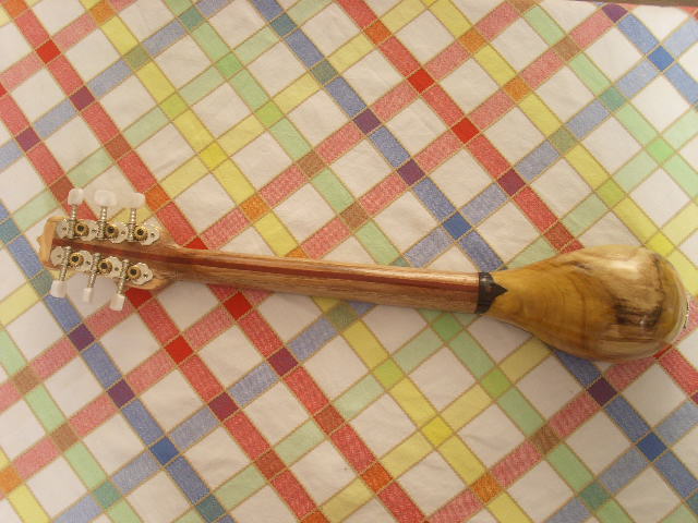

« Απάντηση #42 στις: Νοεμβρίου 18, 2018, 10:12:33 μμ »

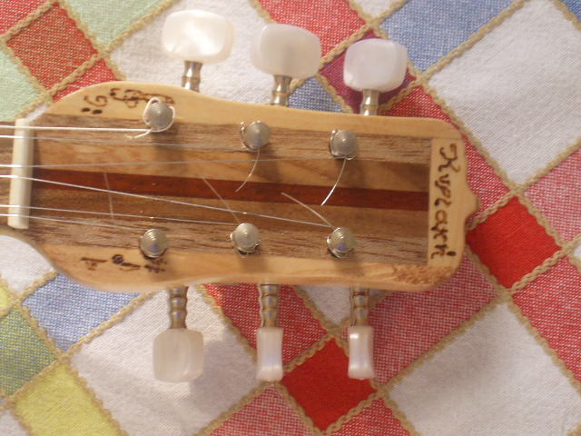

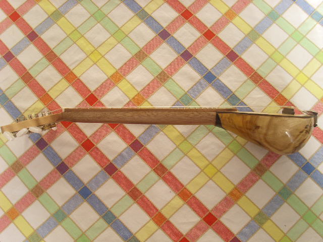

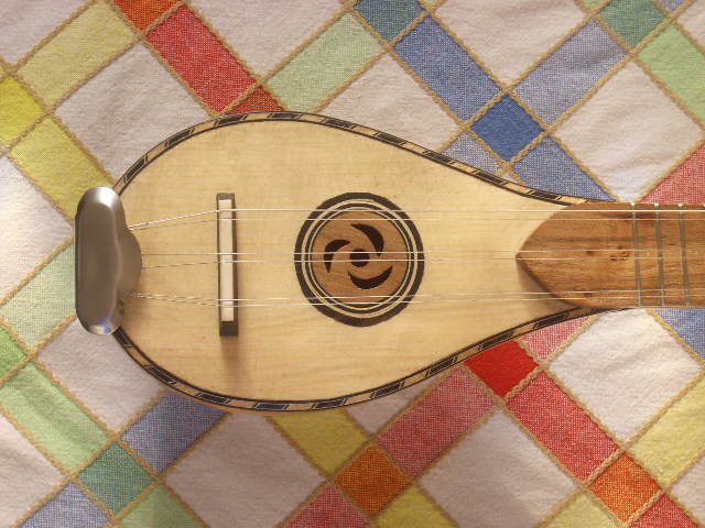

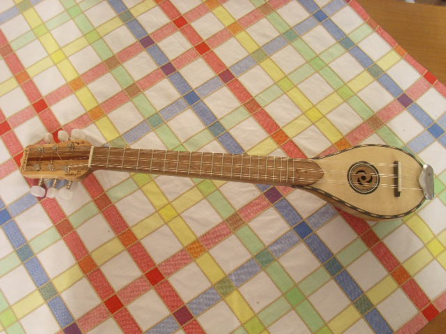

Η «Κυριακη» , δωρο στην ανηψια μου , που το ζητησε με ευκαιρια ληψης πτυχιου στο πιανο . Σωμα μουρια ( «σπιτικη» από κλαδι του γειτωνα , που το εκοψε προπερσυ γιατι εμπαινε στο διπλανο οικοπεδο ) , μπρατσο παντουκ σε σανρουιτς με καραγατσι και μεραντι , καραολο συμπληρωσα μ’ότι ξυλαρακια ειχα ( πευκο ) προχειρα , ταστιερα καραγατσι , καπακι το ιδιο μ’ολες τις προηγουμενες παρουσιασεις μου .

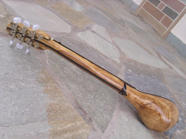

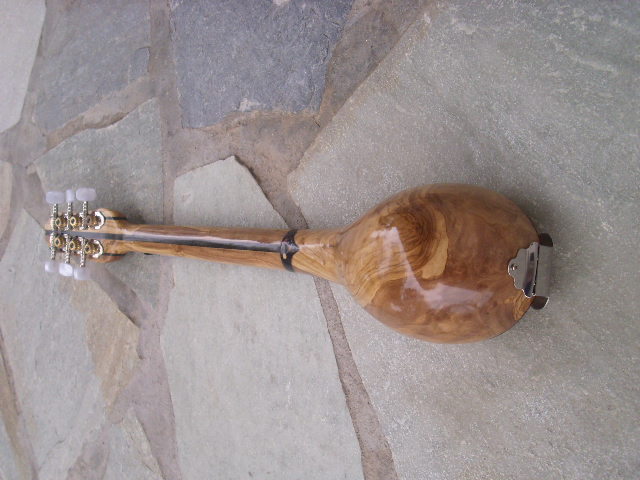

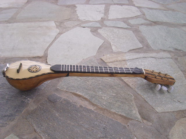

« Απάντηση #43 στις: Νοεμβρίου 18, 2018, 10:18:35 μμ »

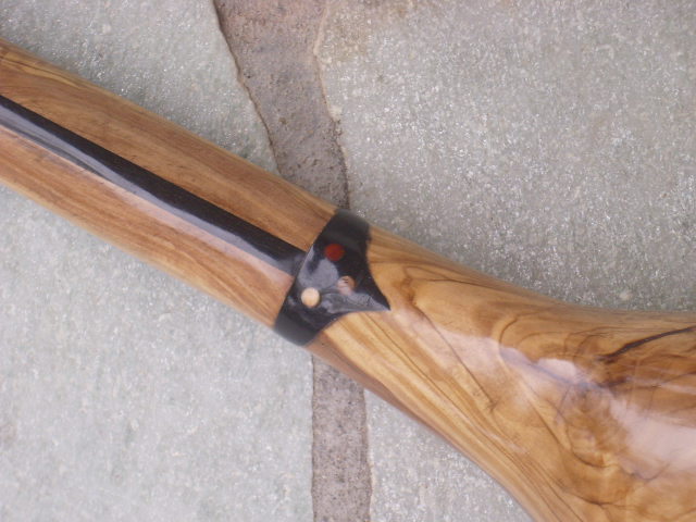

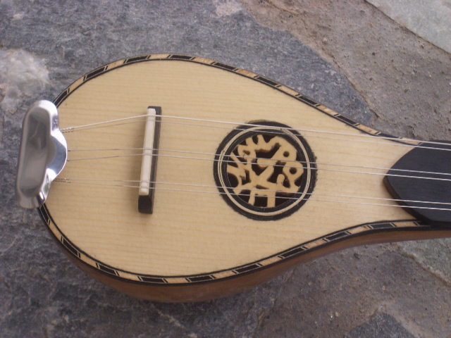

Ο «Μαυρος» , δωρο σε καλο φιλο από σοι ξυλουργων βαρελοποιων της περιοχης , πολύ καλο γνωστη ξυλου και αφθαστο οινοποιο φυσικης καλιεργιας αμπελου . Σωμα ελια ( "παγωμενη " και κομμενη προπερισυ ) , μπρατσο εβενος σε σαντουιτς με ελια ( να δενει με το σωμα ) , καραολο το αυτό με το μπρατσο , ταστιερα εβενος , καπακι μνιαν κι άλλο ιδιο με τα προηγουμενα .

Μπράβο ρε φίλε Τάσο !  Να είσαι πολύχρονος στο φόρουμ και στη ζωή ! Να φτιάχνεις και να χαίρεσαι !
Πολύ όμορφα και τα δυο οργανάκια !
Καλόπαιχτα και καλοτάξιδα να είναι στα αγαπημένα πρόσωπα που τα χαρίζεις !   :)
