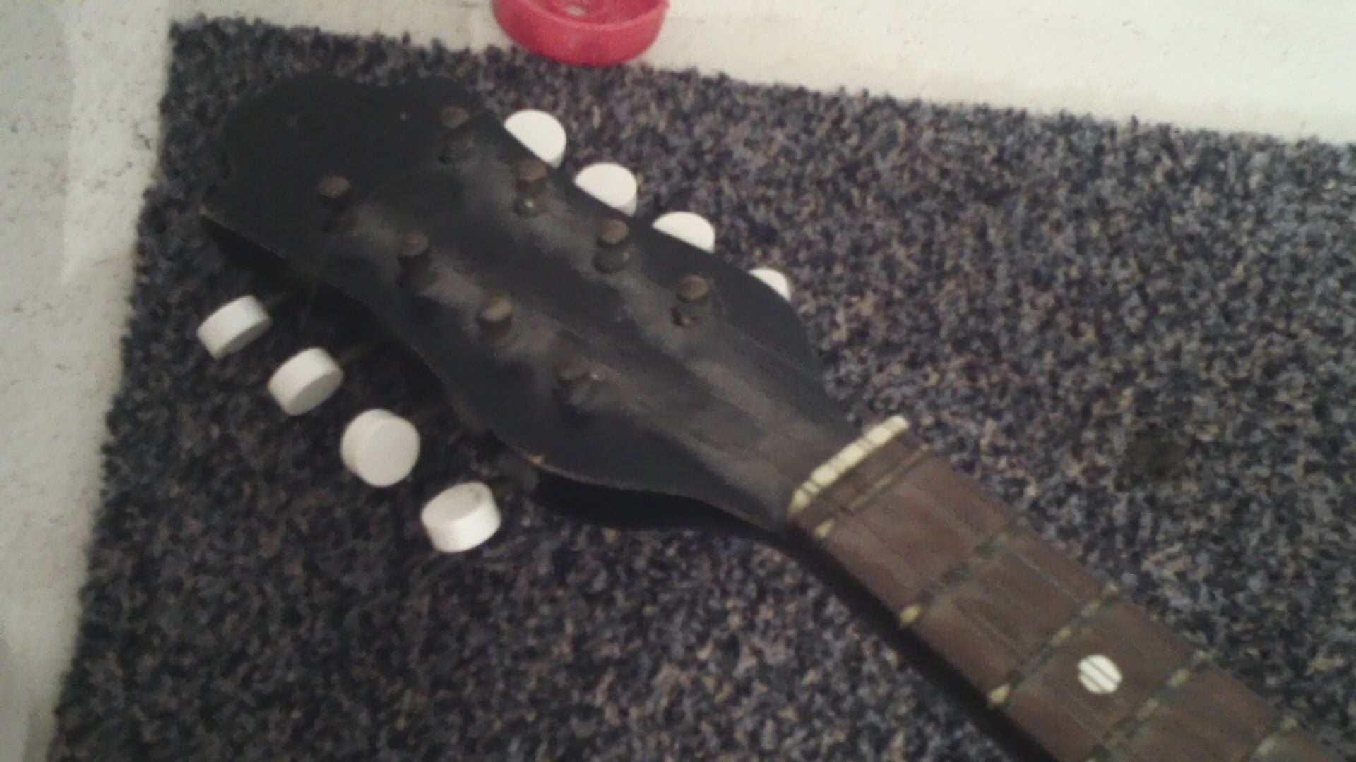

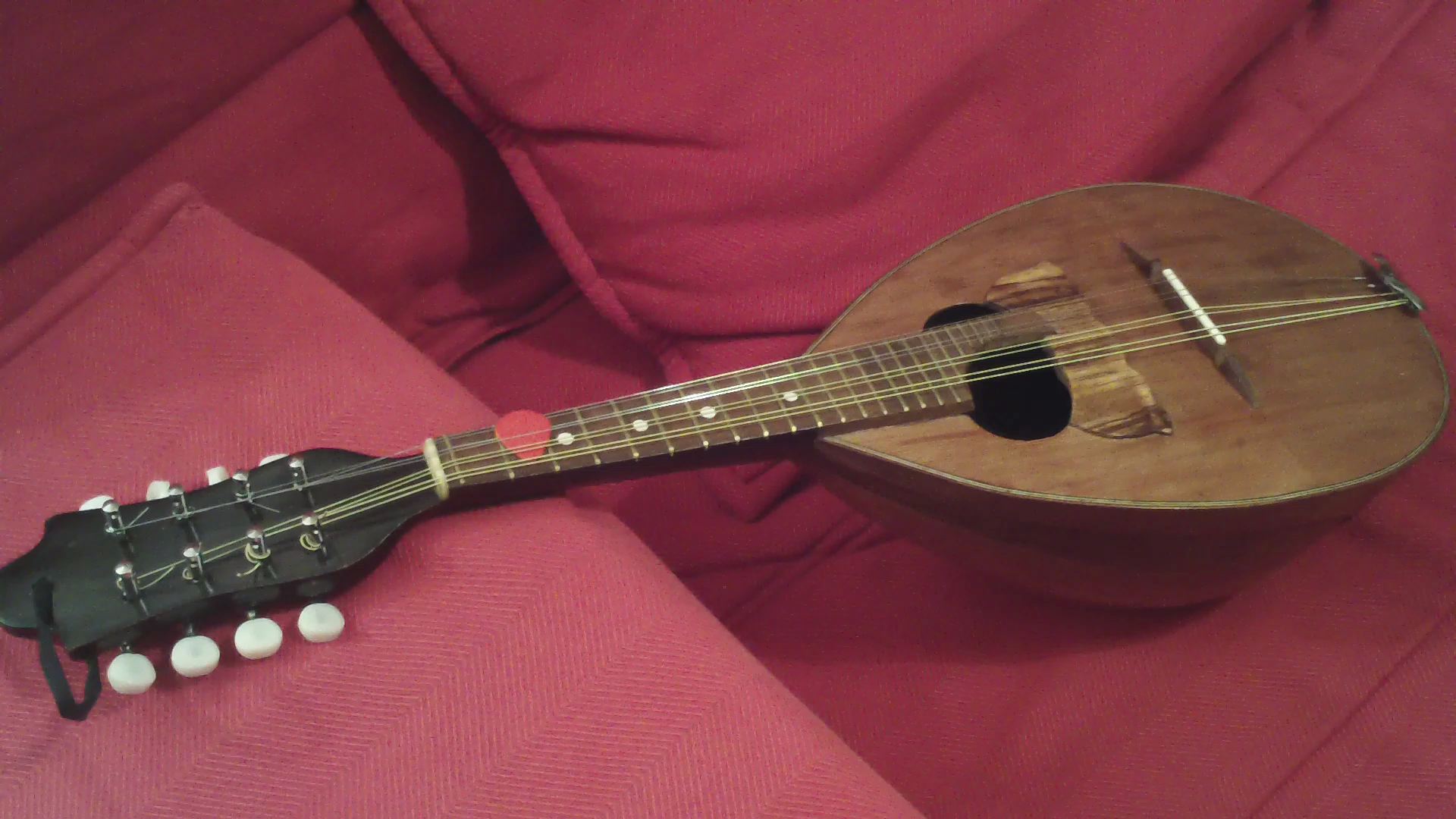

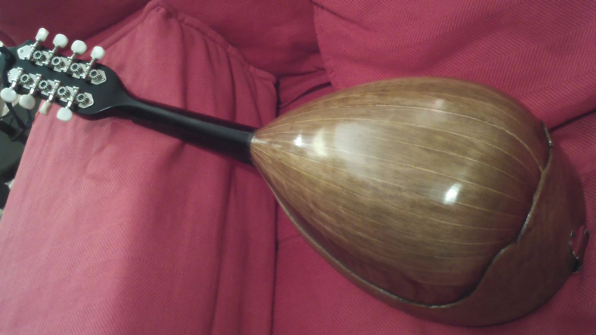

βρε πως τρεχουν τα χρονια (3-4)...  ::)
σαν σημερα μου φαινεται που πηρα τηλ τον Τζων και του πα για το μαντολινο...
ετσι θα κανεις-εκει θα κολλησεις-εκει θα ξηλωσεις, κλπ κλπ, αλλα κατι η κιθαροπληξια, κατι η βαρεμαρα, κατι η έλλειψη υλικων εμεινε στην ακρη τοσο καιρο...
το καλοκαιρακι ειχε πεσει αλλο ενα για φτιαξιμο στα χερια μου, και ετσι προχωρησα την μαραγκοδουλεια...
μετα και την δωρεα των κλειδιων (απο τζων) - (σακαλις να παρεις εσυ πισω τα δικα σου... ;D)
και την αγορα χορδων-κλειδιερας, εφτασε επιτελους στην ιθακη  ;D

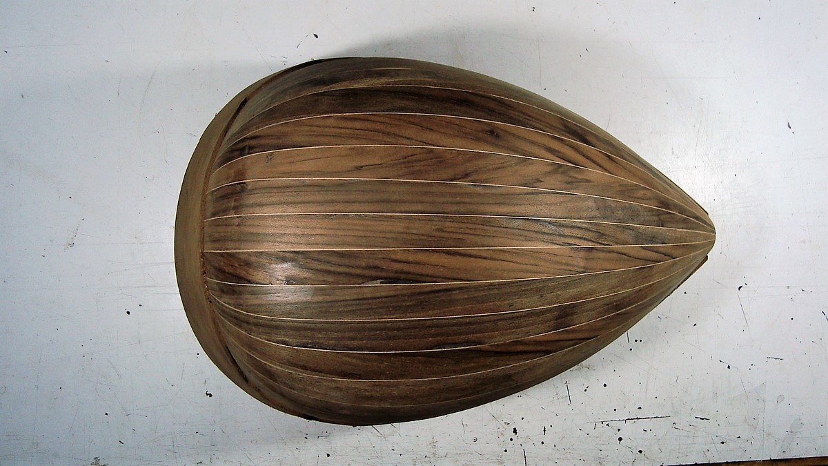

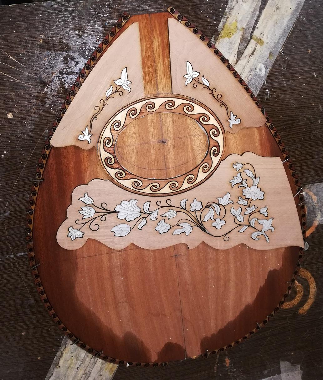

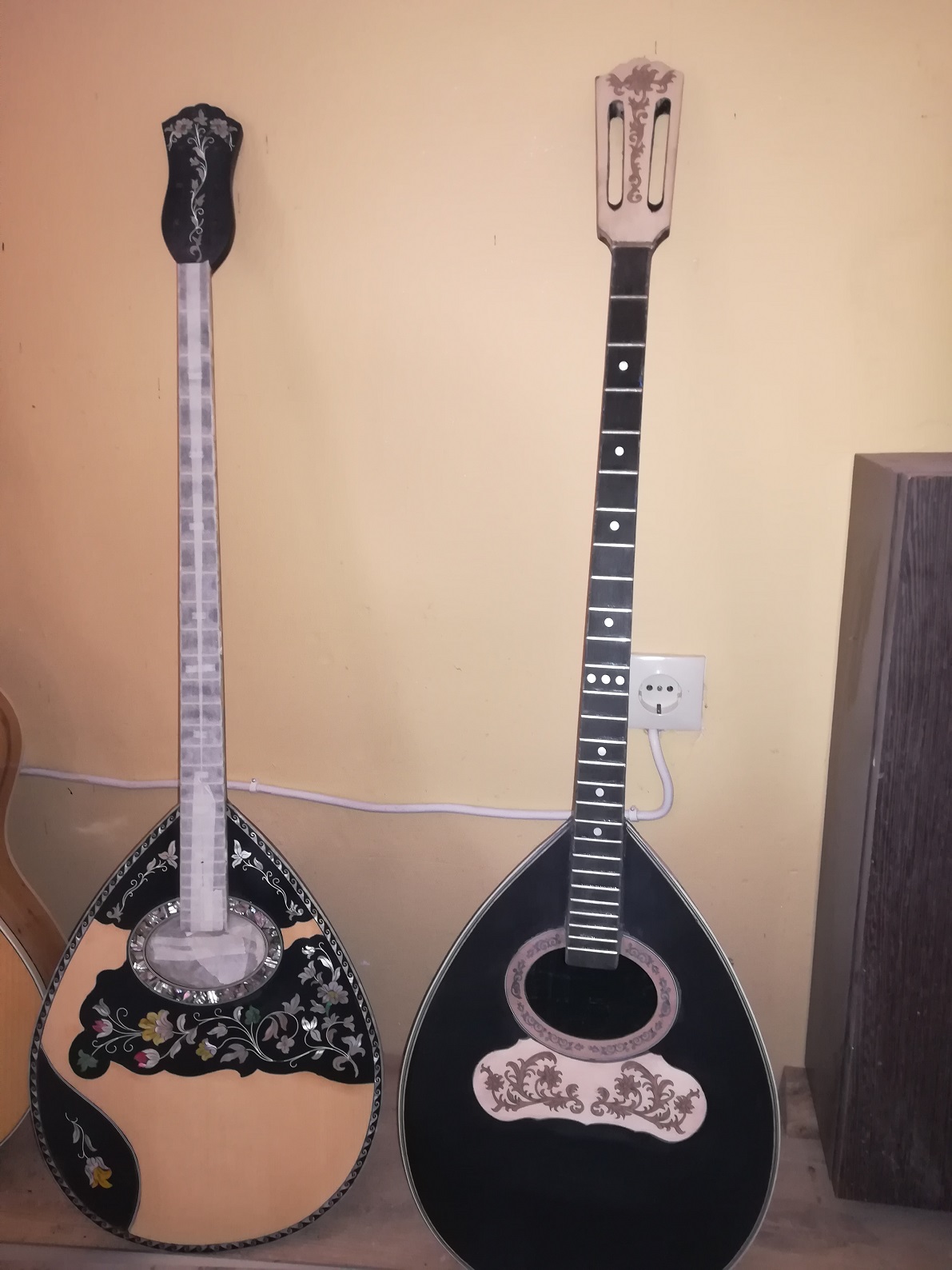

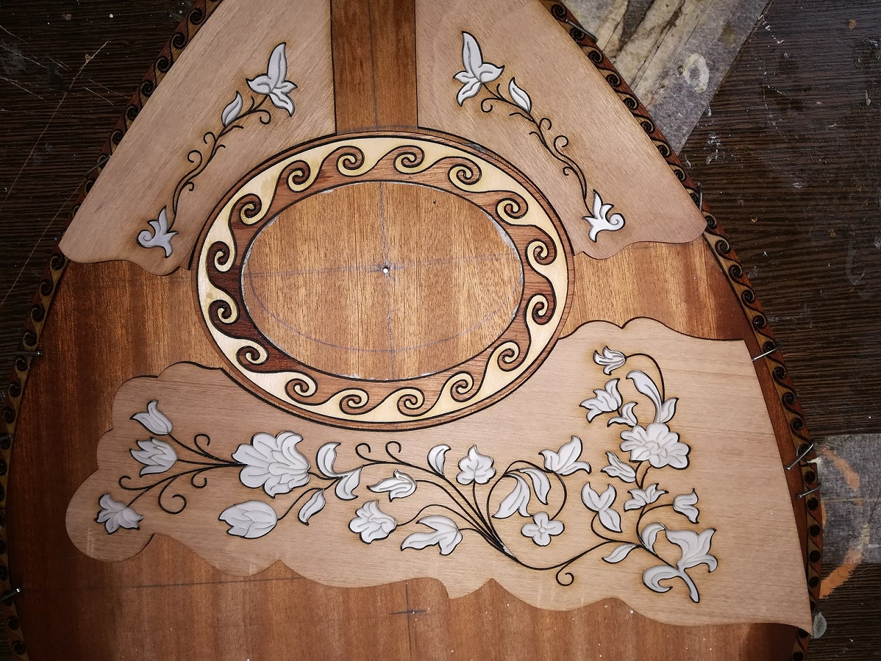

Καινούριο σχέδιο φιγούρα, ροζέτα και φιλετάκια σετάκι (είναι ίδια με του αριστερού μπουζουκιού αλλά καρυδιά με πέρλα) για τρίχορδο - την έχω βγάλει και για τετράχορδο. Και δύο τρίχορδα σχεδόν έτοιμα για βερνίκια.

Γιαννη ! Φανταστικες οι φιγουρες , τα φυλετακια , οι ροζετες που φτιαχνεις !!!
...Αλλα ... για πολλους απο μας ειναι σαν τα περιεχομενα του Playboy : τις βλεπουμε ,τις θαυμαζουμε , τις λιγουρευομαστε  , μα δεν δυναμεθα  να τις απολαυσομεν παρα μονον δια των οφθαλμων και μας τρεχουνε τα σαλια ...

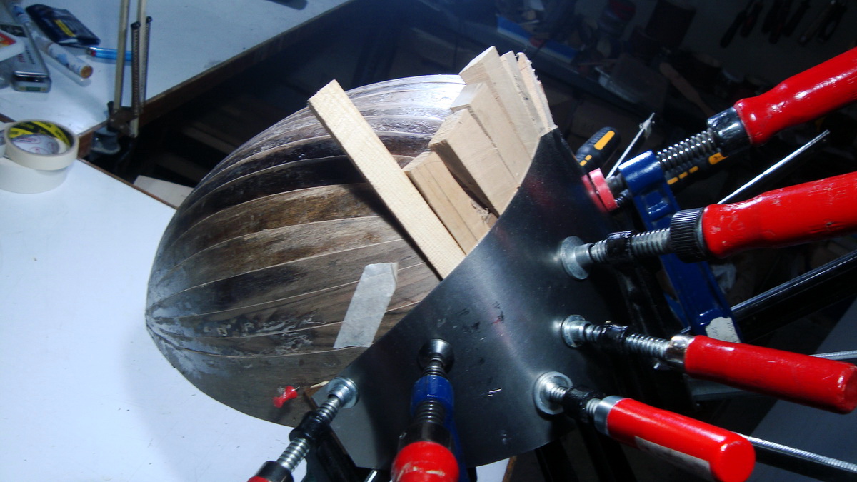

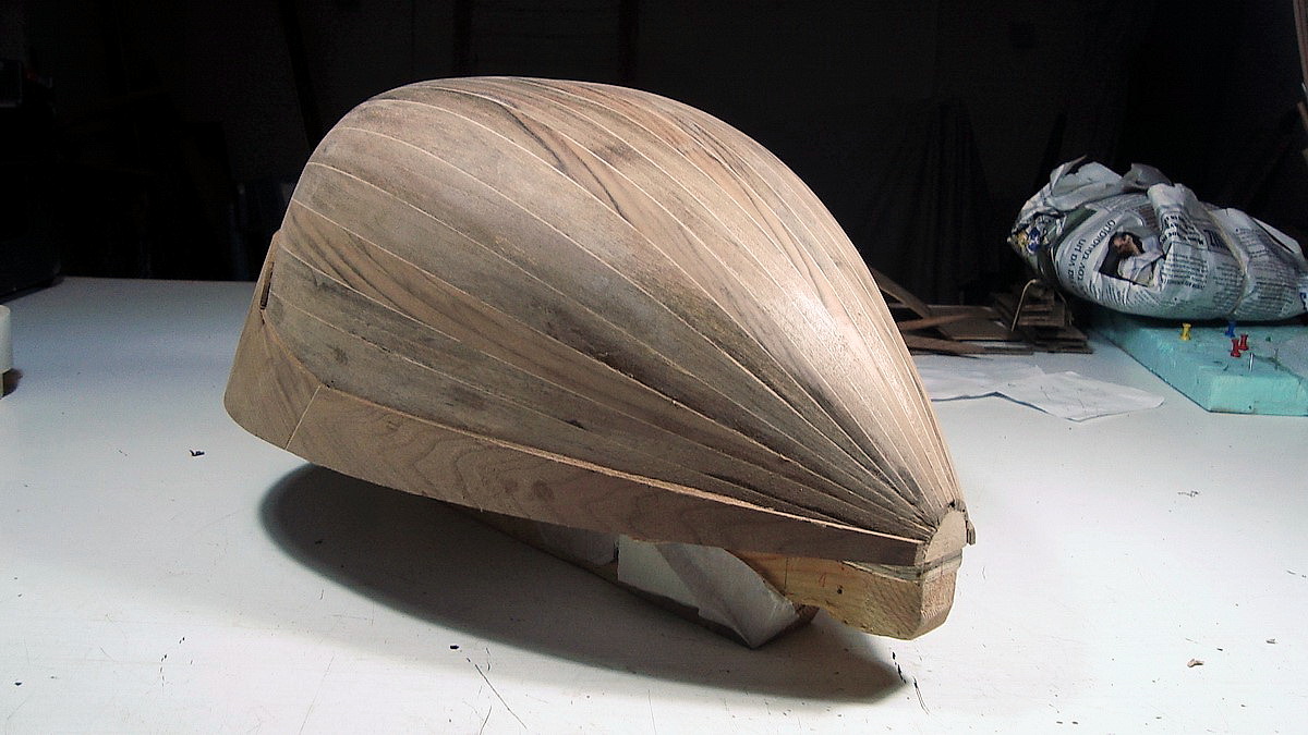

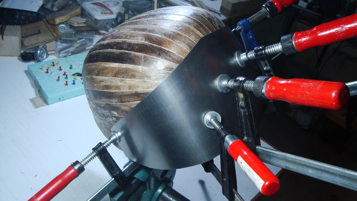

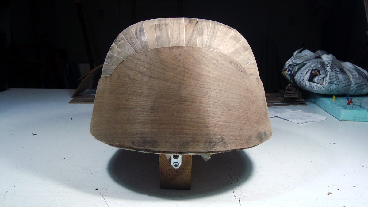

το σκαφάκι έκλεισε
με μια νέα για μένα τεχνική, λαμαρίνα (1,5 χιλ.) για την κολλάντζα

Μια χαρά Μάνο !    :)
Απ: Φωτογραφίες και Βίντεο από Εργαστήρια : Νοέμβριος 2018
« Απάντηση #6 στις: Νοεμβρίου 05, 2018, 01:36:38 μμ »
Αμαν....
Τι νερα είναι αυτα....
Μανο κανει δουλεια η λαμαρίνα; Το σκεφτομουνα πριν απο λιγες μερες. Ειδα στο βιντεακι του κ. Σπουρδαλακη με το αντιγραφο σκαφους του Μούρτζινου που χρησιμοποιεί κατι αντίστοιχο απο ανθρακονήματα που φυσικα για μας είναι πολυτέλεια ...
« Απάντηση #7 στις: Νοεμβρίου 05, 2018, 01:47:40 μμ »
είναι πολύ καλό κόλπο (κι εγώ στον Αλεξανδρή το είδα)
στο 1,5 χιλ. γίνεται πολύ εύκολα, γυρνάει με το χέρι και αντέχει και τους σφιγκτήρες και τις σφήνες χωρίς παραμόρφωση.
Απλώς χρειάζεται να πας σε "στράντζα - ψαλίδι" να στο κόψει και να καθαρίσεις καλά την λαμαρίνα πριν την χρήση (έχουν πάνω κάτι σαν γράσσο - λάδι για να μην σκουριάζουν στο μαγαζί).
Εγω του πήγα πατρόν σε ένα περίπου ρομβοειδές σχήμα (το ψαλίδι δεν μπορεί να κόψει καμπύλες), σ' αυτήν την φωτο φαίνεται καλύτερα το σχήμα
άλλωστε δεν χρειάζεται περισσότερη λεπτομέρεια, αρκεί στην τοποθέτηση να βλέπεις την κολλάντζα από μέσα για να μπορείς να βάλεις τις σφήνες

Τελεια. Ευχαριστω Μανο

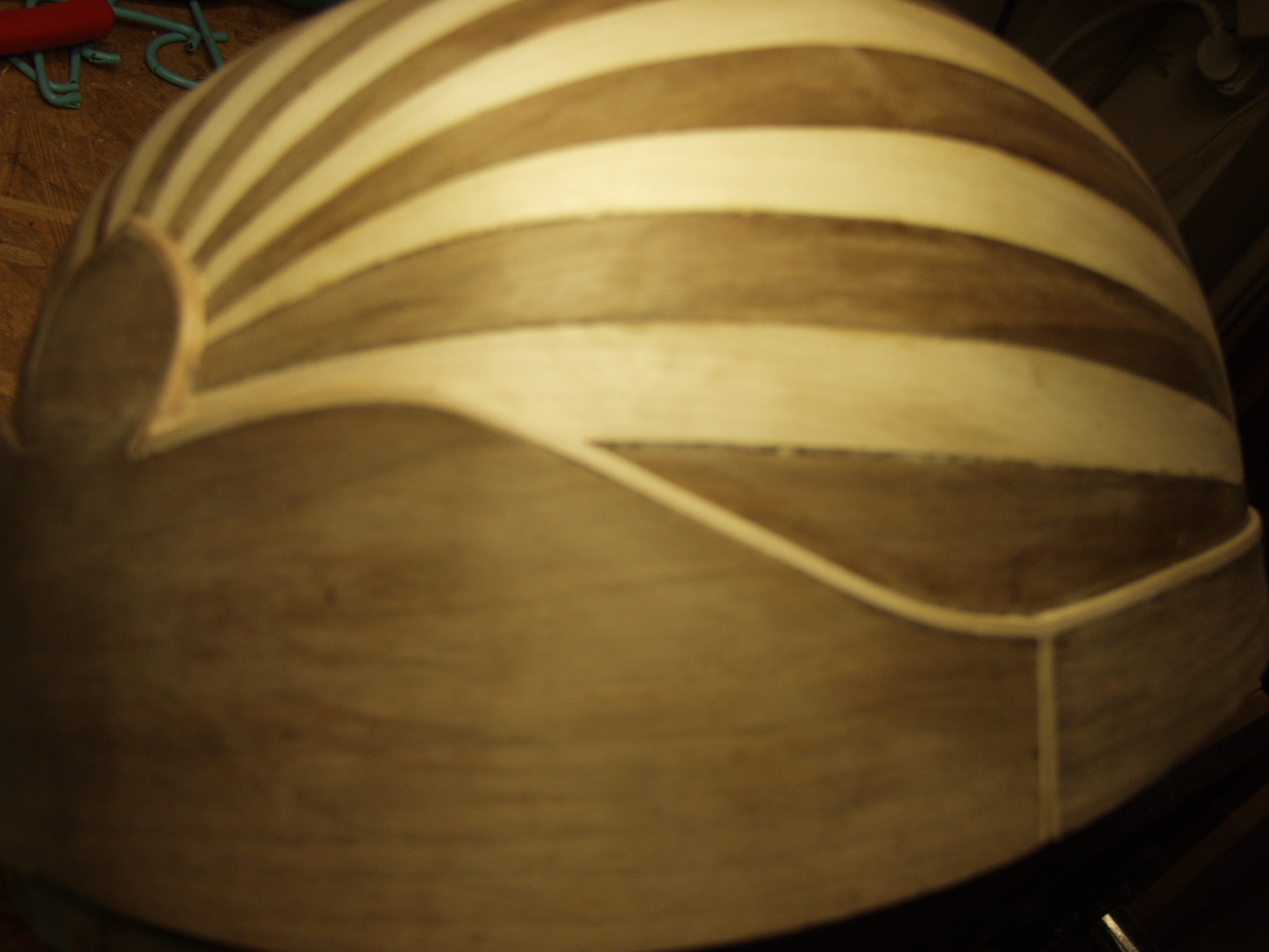

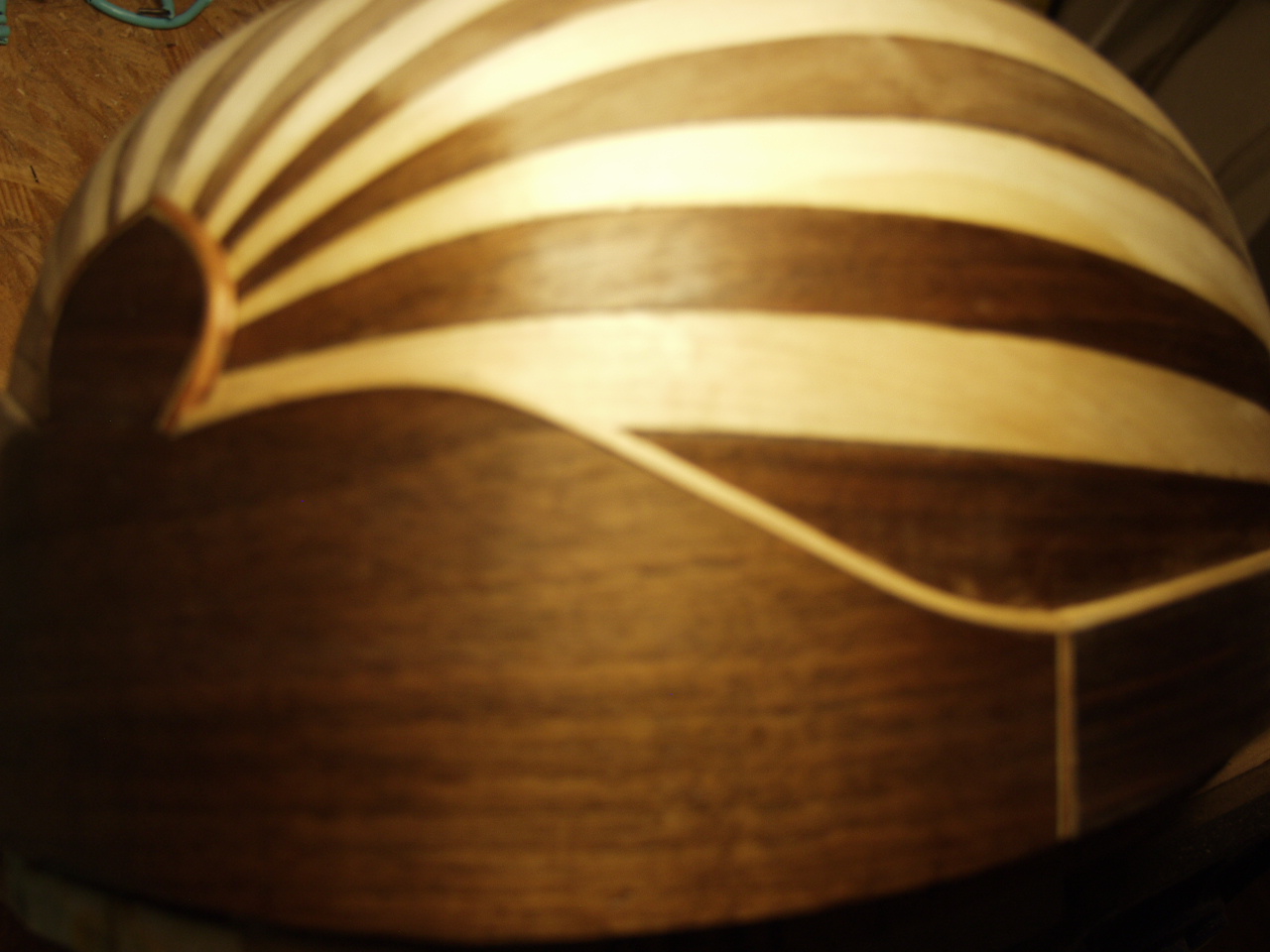

« Απάντηση #9 στις: Νοεμβρίου 05, 2018, 06:01:12 μμ »
Φιλετάκι από σφενδάμι  3 Χ 3  mm  ( περίπου ! )  για να καλύψει μια
μικρή ατέλεια στην εφαρμογή της κολάτζας με το σκάφος
και να γλυκάνει λίγο η μόστρα του  ;)

... και δυο πινελιές με white spirit

Μπράβο Μάνο, ωραίο καλούπι και σκάφος!!
Ιωσήφ πολύ όμορφο και το δικό σου! Συγχαρητήρια!!
« Απάντηση #12 στις: Νοεμβρίου 05, 2018, 10:27:38 μμ »
μπραβο ιωσηφ μου αρεσει πολυ το σκαφακι σου εχεις κανει πολυ ωραια δουλεια!!!!!!!!!!!!!!!!!!!!!!!!

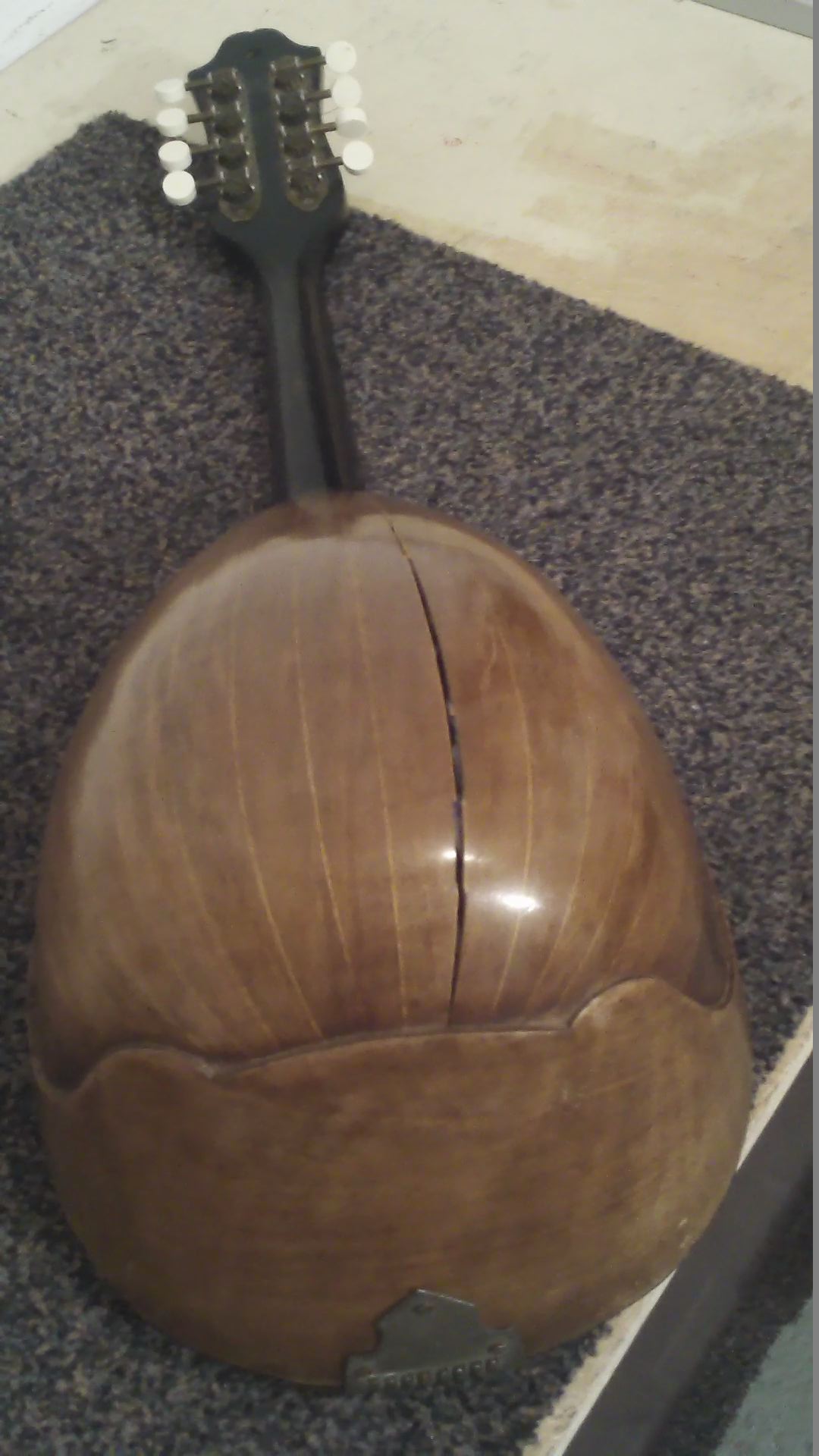

μανο το σκαφος που εφτιαξες μου θυμιζει τα προπολεμικα μαντολινα που ειχαν χαρακτηριστικο τετραγονο σκαφος.θα κανεις και την χαρακτηριστικη τσακιση στο καπακι?μου αρεσουν πολυ αυτο το ειδος σκαφων!!!!!!!!!!ΜΠΡΑΒΟ!!!!!!!!!!!!!!!
Όμορφο φαίνεται Ιωσήφ. Μπράβο σου...!!! γιατί το πέρασες με white spirit ;;;
