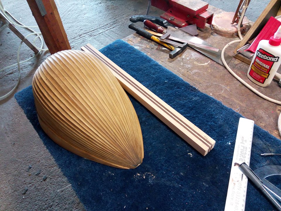

Γιώργο Χ. , geo ,  Γιάννη ,  χαίρομαι που σας αρέσει ! ( αν και οι φωτο χάνουν στην εστίαση )
Απ: Φωτογραφίες και Βίντεο από Εργαστήρια : Νοέμβριος 2018
« Απάντηση #16 στις: Νοεμβρίου 06, 2018, 10:09:45 πμ »
Ιωσήφ κούκλα (ή κούκλος ?) έγινε! και το φιλετάκι επιπλέον "διόρθωσε" (αν μου επιτρέπεις) την χρωματική εναλλαγή των ντουγών, εμφανίστηκε πάλι "άσπρο" ανάμεσα στα σκούρα. Αυτό είναι κάτι που εγώ τουλάχιστον προσέχω αυτομάτως - αντανακλαστικά θα έλεγα - εκεί πάει το μάτι μου.
Στα δίχρωμα σκάφη, αν η κολάντζα είναι μαύρη η φέτα από κάτω καλά είναι να είναι άσπρη και αντίστροφα.
Πασχάλης
  • Μηνύματα: 328
« Απάντηση #17 στις: Νοεμβρίου 06, 2018, 10:15:45 πμ »
Μπράβο Μάνο, Μπράβο Ιωσήφ κι από μένα.
[...] γιατί το πέρασες με white spirit ;;;
Γιάννη, είναι τεχνική για να φανεί πως θα είναι με τα λούστρα χωρίς όμως να μεταβάλεις το ξύλο από τώρα.
Ο βλάκας, ποτέ...
« Απάντηση #18 στις: Νοεμβρίου 06, 2018, 10:16:56 πμ »
μανο το σκαφος που εφτιαξες μου θυμιζει τα προπολεμικα μαντολινα που ειχαν χαρακτηριστικο τετραγονο σκαφος.θα κανεις και την χαρακτηριστικη τσακιση στο καπακι?μου αρεσουν πολυ αυτο το ειδος σκαφων!!!!!!!!!!ΜΠΡΑΒΟ!!!!!!!!!!!!!!!
έτσι είναι, αυτά τα σκάφη μ' αρέσουν και μένα. Το πρώτο μου καλούπι είναι σχεδόν σφαιρικό και ήθελα άλλο με "γωνίες". Είχα κάνει παλιότερα ένα για τζουρά κι αυτή είναι η "συνέχεια" για μπουζούκι.
Και - ναι, αυτό προοριζόταν για καπάκι με τσάκιση, αλλά θέλει κι αυτό δουλειά, έχω μεν σχεδιάσει καλούπι (για το καπάκι) αλλά πρέπει να το φτιάξω κιόλας και δεν ξέρω αν θα το κάνω σ' αυτή τη φάση. Από τη μια ανυπομονώ να φτιάξω μπουζούκι να το ακούσω (τελευταία όλο κιθάρες έφτιαχνα) κι από την άλλη βαριέμαι λιγάκι τα καλούπια γενικώς - μου παίρνουν και πολύ χρόνο. Μπορεί να το αφήσω λίγο καιρό να κάνω κάνα τζουρά να μου φυγει το μεράκι και μετά.
« Απάντηση #19 στις: Νοεμβρίου 06, 2018, 11:41:01 πμ »
Ετσι ακριβώς όπως τα εντοπίζεις και τα γράφεις φίλε Μάνο !
Το πρώτο μου σκαφάκι που έγινε το 2010 στο μπαλκόνι και με πρωτόγονο τρόπο είχε άσπρη κολάτζα και εξωτ πλαϊνά από σφενδάμι και από μέσα σκουρόχρωμη μουριά. Επειδή θυμάμαι πολύ καλά τη δυσκολία που είχα για να λυγίσω τότε εκείνη τη κολάτζα και επειδή γλυκάθηκα τώρα και προτίμησα την ευλύγιστη καρυδιά , είχα προετοιμάσει κάπου μέσα στο κεφάλι μου αυτή τη χρωματική εναλλαγή με το φιλετάκι από σφενδάμι .

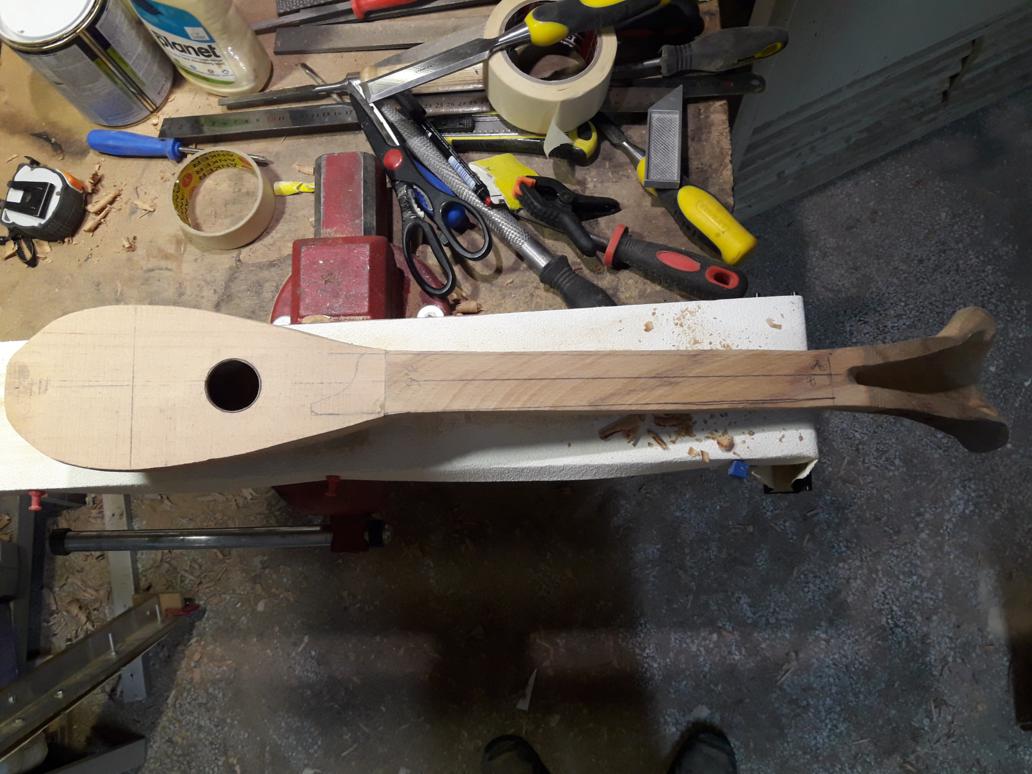

Καπακώθηκε και ο μπαγλαμάς.
Καπάκι σίτκα από ρετάλι που μου έδωσε ο Στέλιος.
Πρώτη φορά δουλεύω σίτκα και μου φάνηκε μαλακό αρκετά.
Γίνανε και οι τρύπες στο καράολο. Περίεργο βγαίνει λόγω της ιδιομορφίας του (κράτησα το αρχικό σχήμα και σκάλισμα).
Στη φώτο δεν φαίνεται αλλά έχω περάσει και σειρίτια στο σκάφος (είναι ακόμα στο σφίξιμο με λάστιχα). Ετοιμάζω και μια ταστιέρα μουαρέ.
Για να δούμε τι θα βγει στο τέλος
