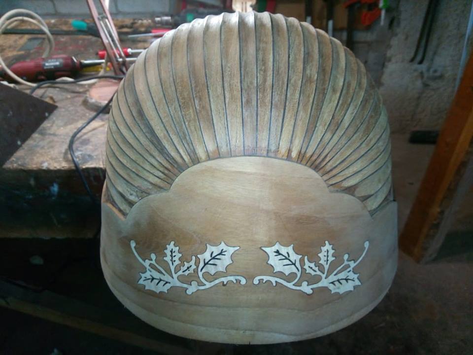

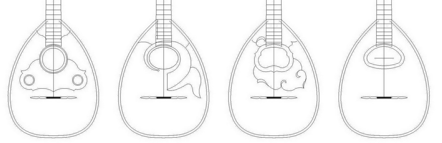

καλησπέρα σας.
Προχώρησα κάπως τον τζουρά και είμαι στη φάση επεξεργασίας του καπακιού.
Όμως ενώ στην αρχή είχα σκοπό να τον κάνω ίδιο με τον πρώτο στο ίδιο καλούπι - έχει μια ιδιομορφία το καλούπι αυτό, το σχήμα του καπακιού μου θυμίζει λαούτο ή ούτι - δηλαδή έτσι, μάλιστα ήδη κόλλησα boobkmatched και τους καπλαμάδες
μου μπήκαν διάφορες ιδέες και μου αρέσουν κι αυτές - οι δυο πρώτες εναλλακτικές είναι από τα πρώτα μου μπουζούκια και η τελευταία με τρύπα "D hole" α-λά gypsy guitar.
Έτσι, τελείως διαισθητικά - δεν κάνω σφυγμομέτρηση - τι ύφος θα προτιμούσατε ? (το πρώτο είναι ακόμα το επικρατέστερο, απλώς πάντα προτιμάω κάτι νέο να μην βαριέμαι)

Απ: Φωτογραφίες και Βίντεο από Εργαστήρια : Νοέμβριος 2018
« Απάντηση #61 στις: Νοεμβρίου 22, 2018, 04:04:10 μμ »
το 1 και 3 κλασικά και πολύ όμορφα....το 2 πολύ ιδιαίτερο - επίσης πολύ όμορφο..εγώ θα έλεγα το 2 γιατί θα ήθελα να έχω ένα ''ξεχωριστό'' όργανο....οι πιο κλασικοί παίχτες μάλλον θα προτιμούσαν τα 1 και 3 νομίζω....

« Απάντηση #62 στις: Νοεμβρίου 22, 2018, 05:33:47 μμ »
Για το 2ο  ( όταν το ανακάλυψα ) έχω εκφράσει τον ενθουσιασμό μου εδώ
http://www.luthier.gr/index.php?topic=2830.0
Τώρα βέβαια αν εσένα το συγκεκριμένο σκάφος,  σου θυμίζει κάπως λαούτο ή ούτι ,
και θέλεις να ενισχύσεις αυτήν την αρχική ιδέα , τότε  προφανώς  το 1ο  δείχνει να είναι το επικρατέστερο .

μανο, μπηκανε και οι καλπες...  ;D
αντε να μαζευτουν τα ψηφαλακια, πες μας τι μας δινεις...  {celebrate015}
« Απάντηση #64 στις: Νοεμβρίου 22, 2018, 06:02:21 μμ »
Αφού μιλάμε για προτιμήσεις, βρίσκω τη D hole αρμονική και κομψότατη αν και "δύσκολη" διότι απαιτεί τελειότητα στην κατασκευή επειδή ακριβώς είναι απλή. Αλλά εσύ το έχεις!
Με μια διάφανη πεναριά τύπου golpeador (από τις φλαμένκο) τα συνδυάζεις όλα: Ανατολή (οι μπουζουκοπρόγονοι γαρ), Gypsy, σύγχρονη "Ευρωπαική" απλότητα καθώς και λειτουργικότητα…  {celebrate013}
« Απάντηση #65 στις: Νοεμβρίου 22, 2018, 06:25:35 μμ »
Εγω ψηφιζω με χιλια το νουμερο 1.
Νταξει παντα ειχα μια ταση για τα παλαιικα.
Το 2 βεβαια, φωναζει απο μακρια Μανος...
« Απάντηση #66 στις: Νοεμβρίου 22, 2018, 07:13:31 μμ »
Μου αρέσει η σκέψη του Στέργιου ...  παρατηρώ και αυτή τη τσιγγανούλα από τη Γρανάδα με τη χαρακτηριστική της πόζα . Αν ήθελα να τη σχεδιάσω με μια μονοκοντυλιά , νομίζω ότι θα έφτιαχνα κάτι παραπλήσιο με το δικό σου  Νο 2  ( κάτι σαν μαντήλα ) ...
οπότε - αν γίνεται - μήπως θα ήθελες να συνδυάσεις το 2 με το 4 ;
« Απάντηση #67 στις: Νοεμβρίου 22, 2018, 08:56:48 μμ »
       +1
......κι αν όχι !  μετά το 3 {celebrate001}
« Απάντηση #68 στις: Νοεμβρίου 22, 2018, 09:10:02 μμ »
Μάνο πολλά μπράβο από μένα για το μεράκι σου !!!!! Προσωπική μου άποψη είναι το 4 για τον απλούστατο λόγο ότι δεν είναι κάτι τόσο "φορεμένο" και δεν έχει κουράσει το μάτι μου. Είμαι πιο πολύ των λιτών και διακριτικών σχεδίων , αλλά είναι θέμα γούστου αυτό. Καλή συνέχεια στην κατασκευή σου φίλε Μάνο ότι κι αν αποφασίσεις.  {celebrate012}

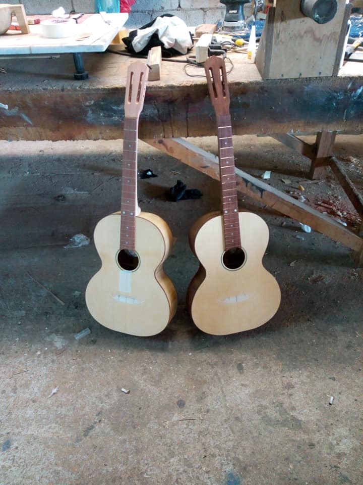

« Απάντηση #70 στις: Νοεμβρίου 27, 2018, 02:45:05 μμ »

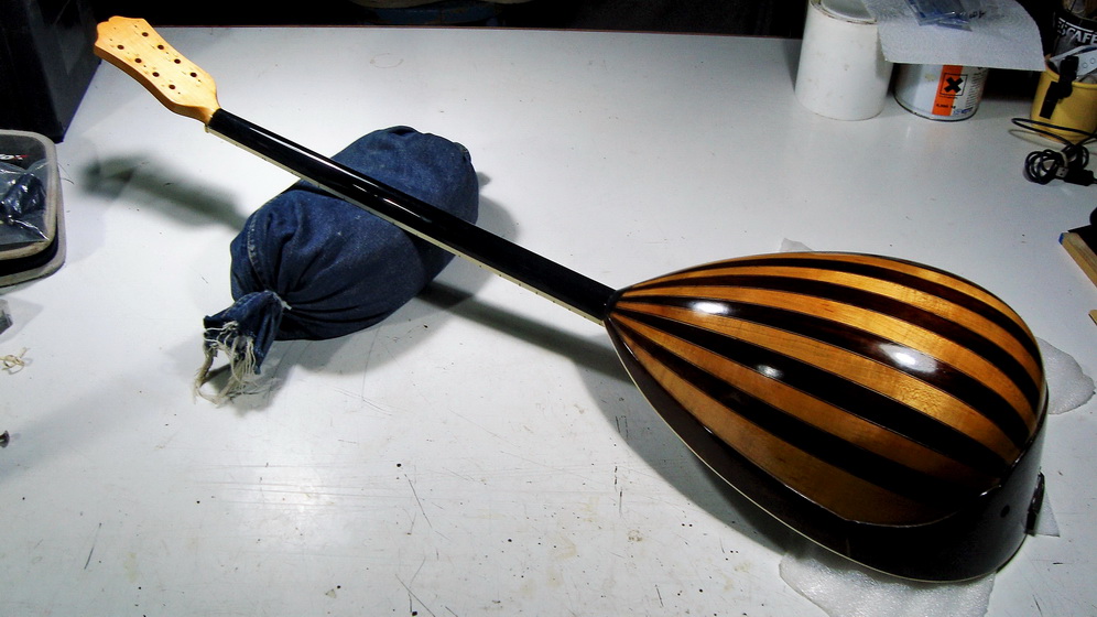

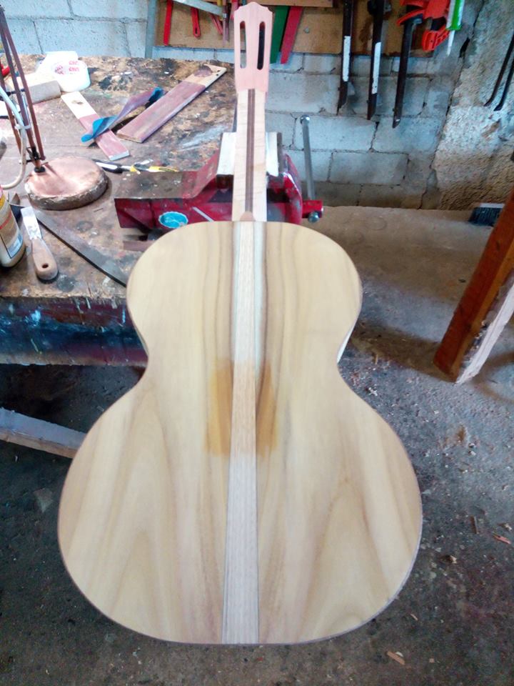

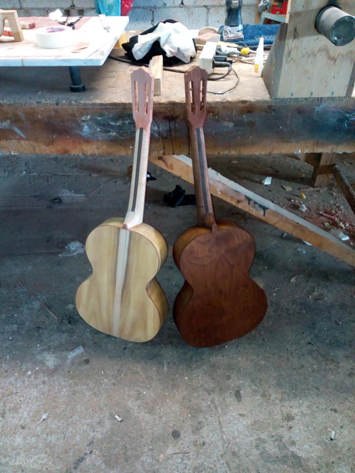

Δυο κιθαρονια που εχουν ξεκινησει σχεδον απο την ανοιξη .Πλαινα πλατες απο μουρια, καπακια ελατο, και κελεμπεκι με wege  τα μανικια τους.Η  μια βαφτηκε με κασια καφε.Η αλλη θα βαφτει το ιδιο σε ποιο ανοιχτο ετσι για συγκριση.
Το μπουζουκι που προχωραει ειναι με σκαφος μουρια τσι Κρητης, μανικι κελεμπακι με wege,  και το καραολο ειναι σαντουιτς καρυδια αμερικης με κελεμπεκι
« Απάντηση #71 στις: Νοεμβρίου 27, 2018, 07:37:47 μμ »
Εγώ πάντως το ψηφαλάκι μου το έριξα στο 1ο σχέδιο παρόλο που όλα είναι όμορφα.
Γενικά οι δουλειές είναι όλες που ανεβαίνουν είναι πολύ όμορφες.
Κώστα βλέπω στροφή στις κιθάρες παλικάρι μου, ε;

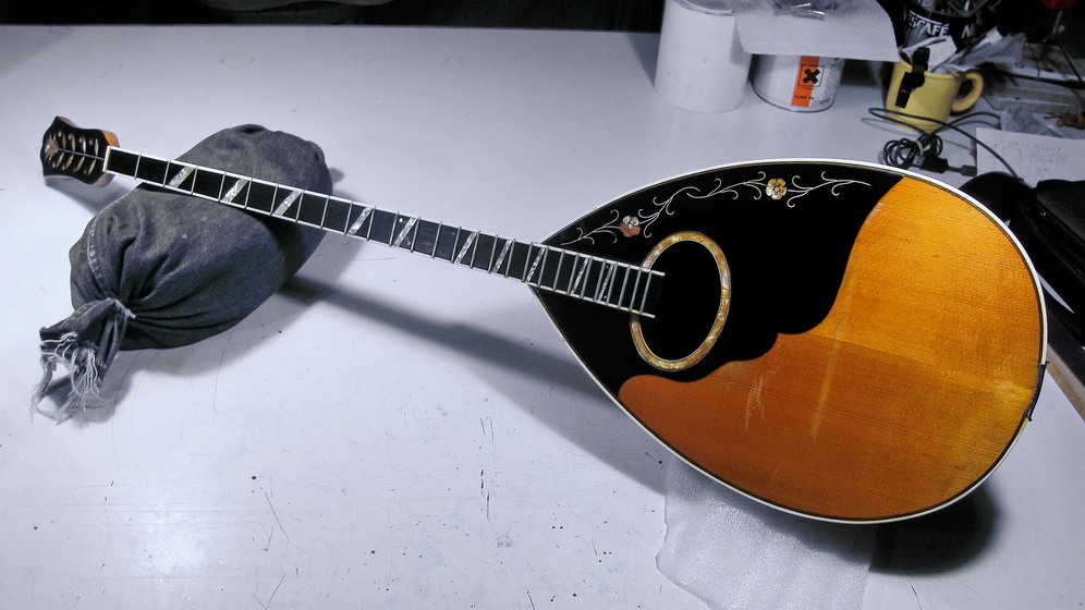

« Απάντηση #74 στις: Νοεμβρίου 28, 2018, 10:25:06 πμ »
buonjorno a tutti.

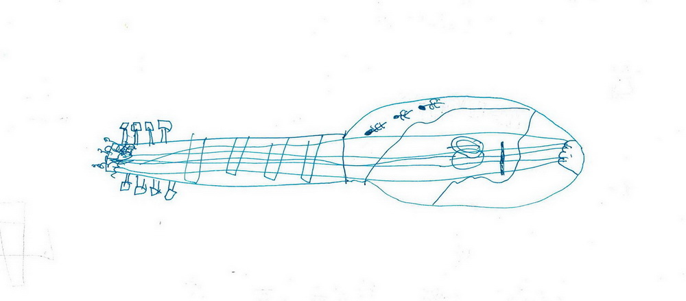

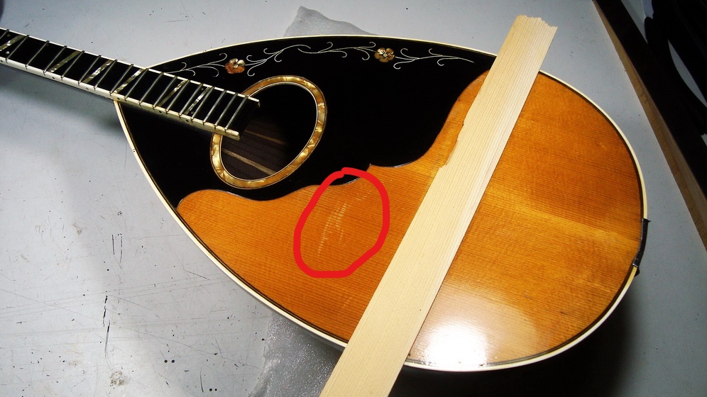

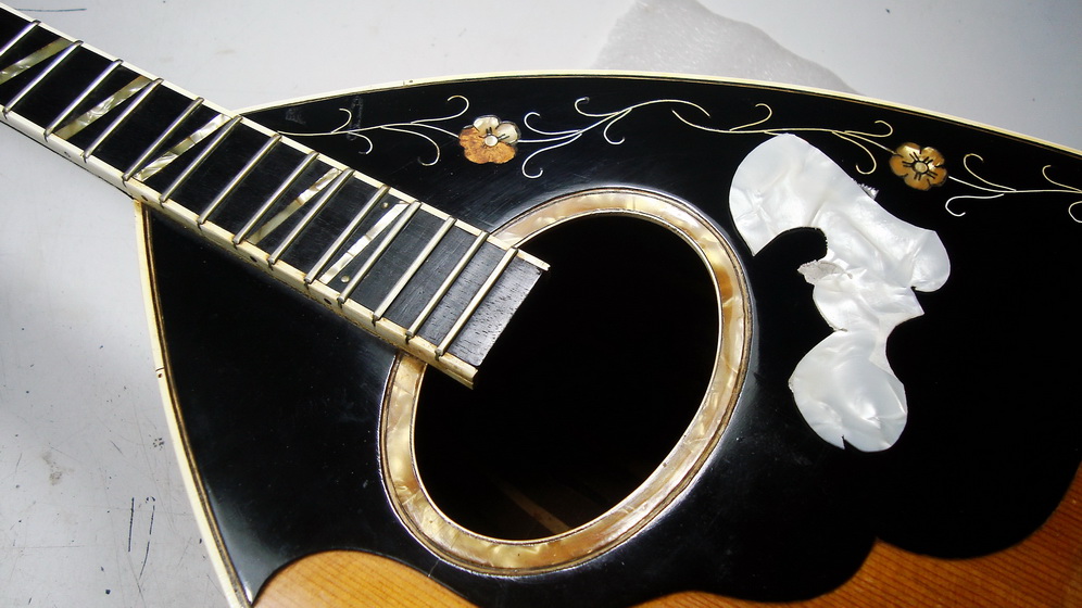

"το ξεκρέμασα κι απόψε το παλιό μου μπουζουκάκι', Αλεξανδρή 1993, παλίσανδρος / σφεντάμι και έλατος. Αποφάσισα να το σενιάρω λιγάκι, μιας και από τότε που άρχισα με τα δικά μου το παραμέλησα και δεν του αξίζει.
Την τελευταία φορά που έπαιξα μ' αυτό μου το ζήτησε ένας Ταλιμπάν και παίζοντας έκανε διάφορες ασελγείς πράξεις: τα σημάδια στο καπάκι, ξεκόλλησε ένα λουλουδάκι απ' τη φιγούρα και άλλα που δεν φαίνονται (παρένθεση: επαγγελματίας μπουζουξής, με χρόνια δικό του μαγαζί στην Θεσσαλονίκη. Έπαιζε τόσο άγρια που ο καβαλάρης βρέθηκε στο πάτωμα. Δεν τόχω ξαναδεί αυτό - να φύγει καβαλάρης κάτω απ' τις χορδές, παίζοντας με κουρδισμένο το όργανο)
Έχω ερωτήσεις για τα σημεία που προανέφερα:
το καπάκι έχει γίνει σχεδόν πορτοκαλί με τα χρόνια και εννοείται δεν θέλω να το τρίψω κλπ. Καμιά ιδέα για τις γρατζουνιές ? ύγρανση και ζέσταμα "δουλεύει" πάνω απ΄ τα βερνίκια ?
το λουλουδάκι είναι ασετόπαστα, αλλά κάπως κίτρινη σε σχέση με αυτήν που έχω (το ορίτζιναλ χρώμα, δεν είναι από βερνίκι κτλ.). Ο Μαυρομουστάκης δεν έχει, ο Αλεξανδρής δεν θυμάται, θα έψαχνε αλλά μάλλον δεν θα έχει κι αυτός (πια). Έχετε ιδέα που μπορώ να βρω
 - ή - μπορώ να κάνω κάτι για να "κιτρινίσω" την άσπρη ?
κι άλλη παρένθεση: αυτό είναι το μπουζούκι  ;D ζωγραφισμένο από "τον μικρό" όταν ήταν "πιο μικρός"  {celebrate014}
