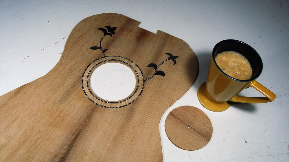

Πολύ μου αρέσει που τα φιλετάκια της ροζέτας , εξελίχθηκαν σε κοτσανάκια για τα φυτά !
Απ: Φωτογραφίες και Βίντεο από Εργαστήρια : Οκτώβριος 2018
« Απάντηση #35 στις: Οκτωβρίου 09, 2018, 12:23:30 μμ »
είχα μεγαλεπήβολα σχέδια να τα κάνω να μπλέκονται και να "μπαινοβγαίνουν" ατη ροζέτα αλλά δεν είχα αρκετό μήκος στο φιλέτο (ευτυχώς το κατάλαβα πριν ανοίξω τα κανάλια, δε λες.... αυτά είναι με τις δουλειές της νύχτας και του ΣΚ)

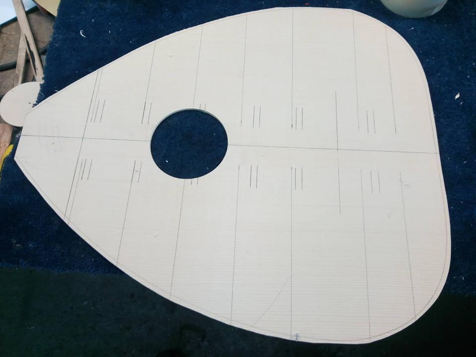

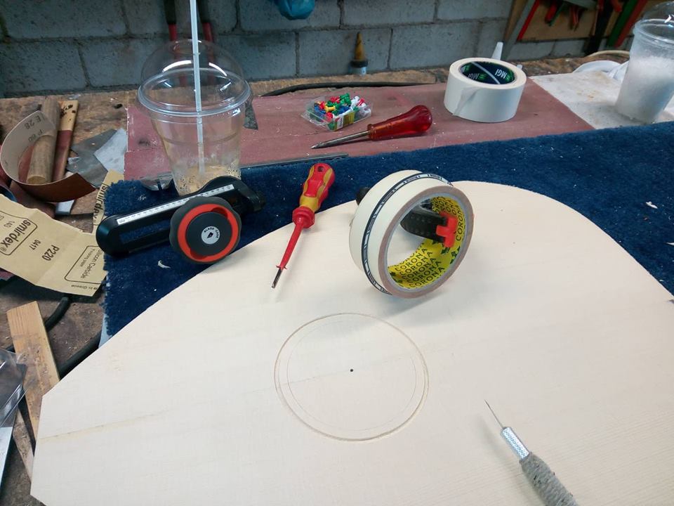

Ας βαλω κατι κι εγω..................................
Στην τελευταια φωτο ανακατεμενες δυο εκδοχες του καμαρωματος

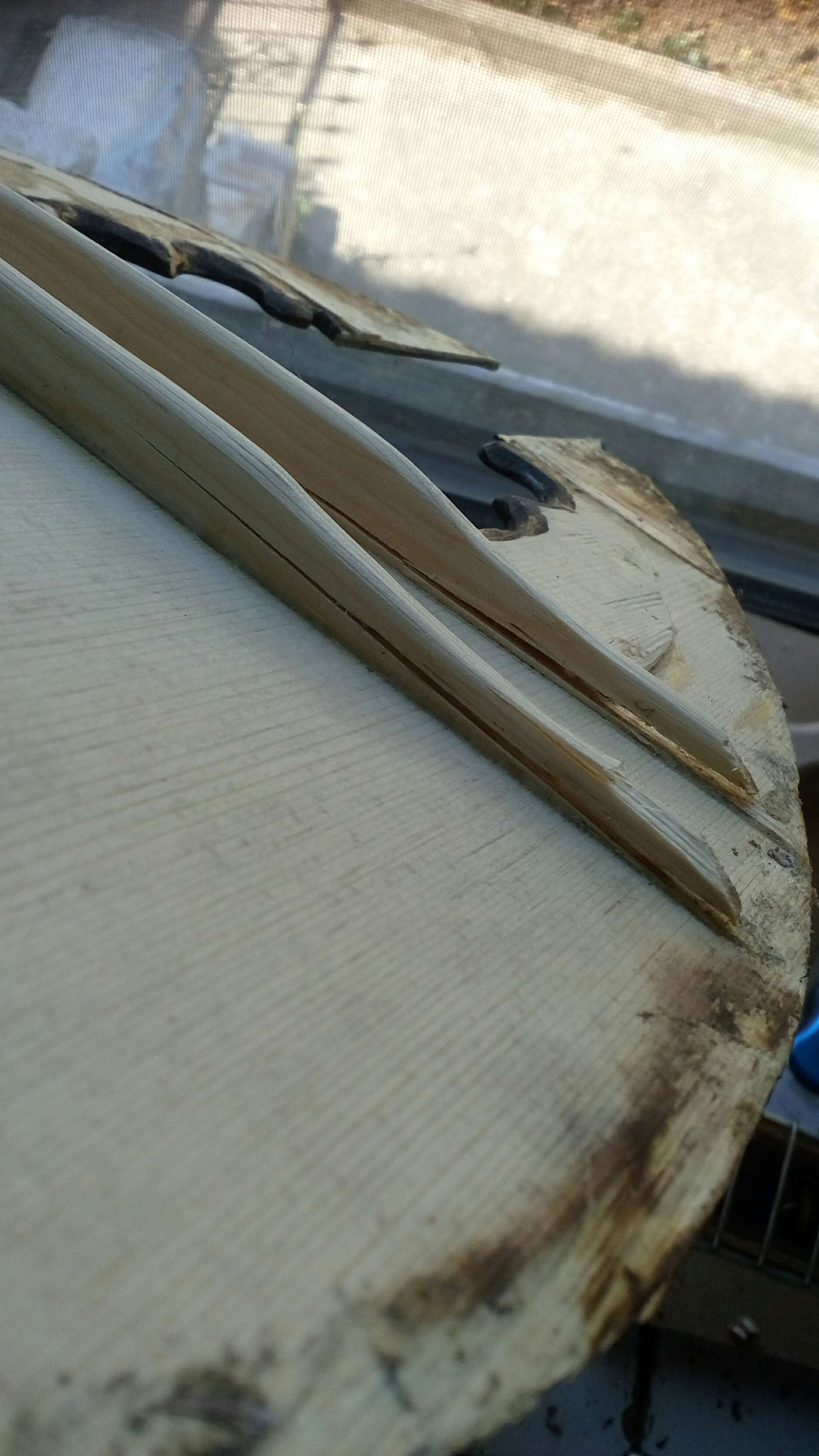

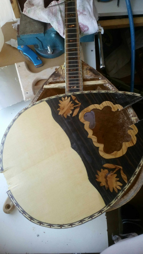

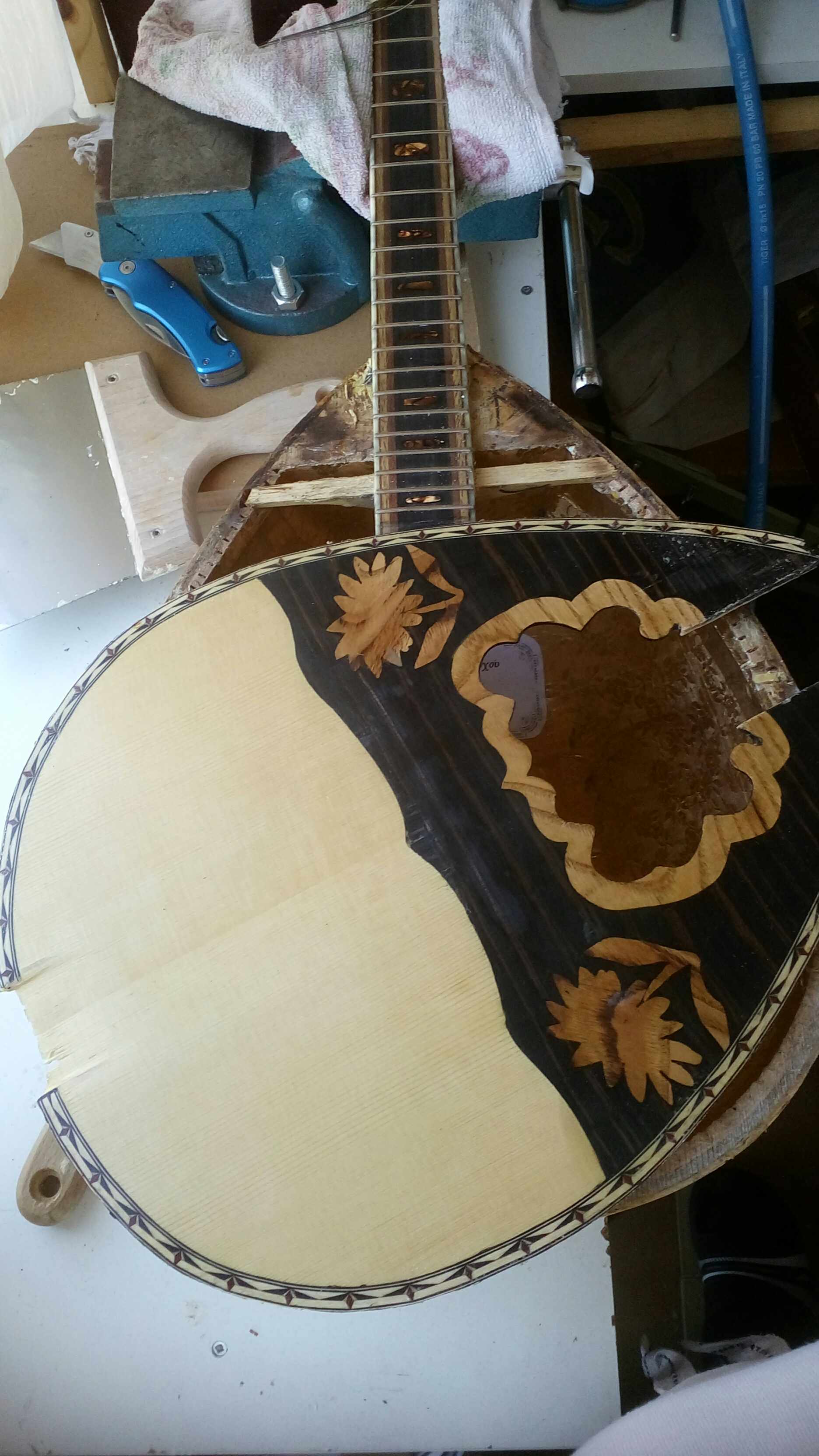

Είπα και γω να κάνω καμιά δουλειά σιγά σιγά  αφού χειμωνιαζει....  Καλο το καλοκαίρι αλλά ας πιάσουμε κάνα σκαρπελο...😂😂😂😂

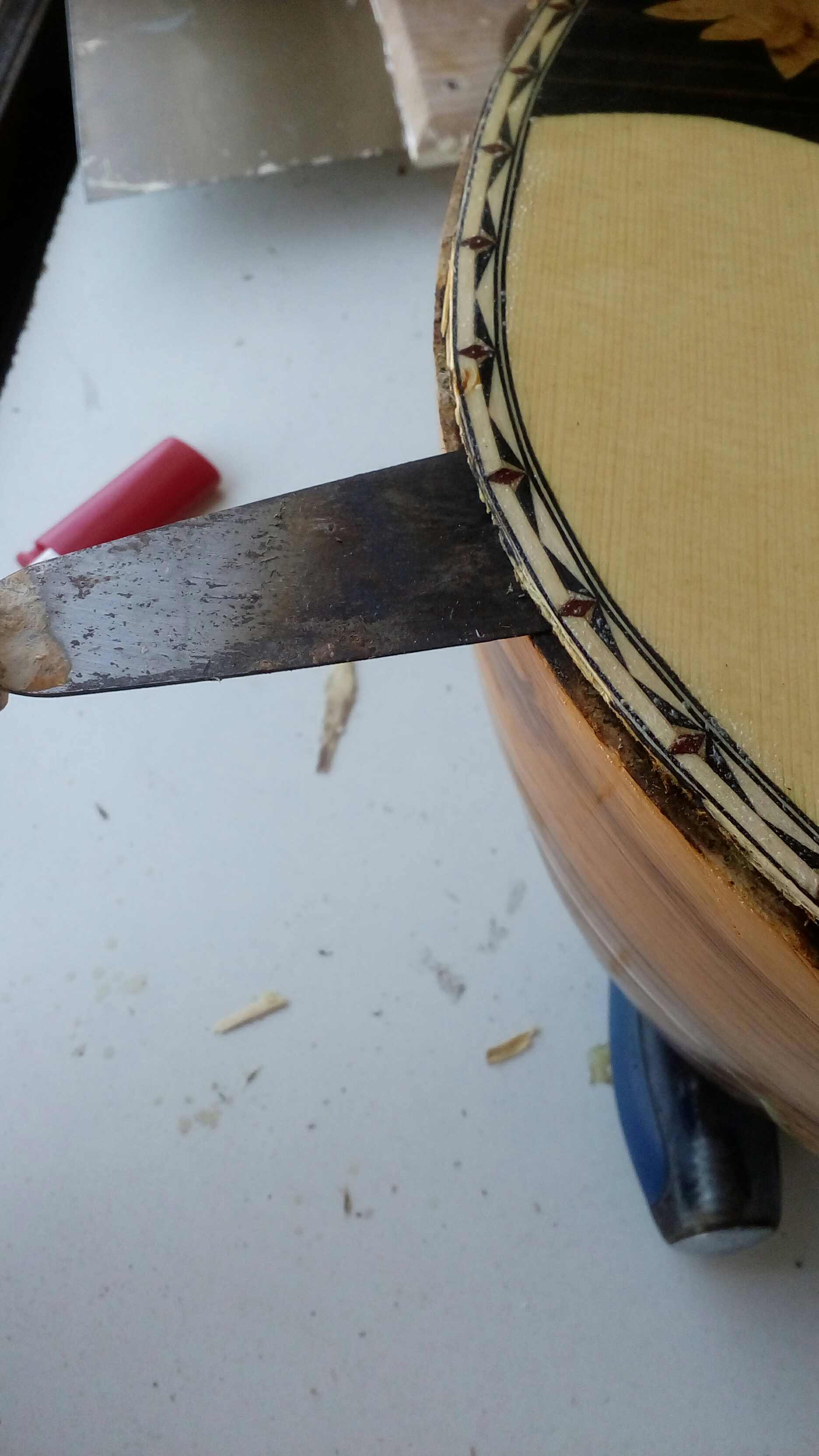

Ένα όργανακι που είχα κάνει παλαιότερα, δεν είχα υπολογίσει καλα την καμπύλη που έδωσα στα καμάρια με αποτέλεσμα να μου βγει ο καβαλάρης 7mm........
Όταν έπαιζα (αυτός χόρευε)....
Πήρα λοιπόν την απόφαση και έβγαλα το καπάκι προσεκτικά (ευτυχώς δεν έσπασε)
Τα καμάρια δεν κατάφερα να τα γλυτώσω.... Η αλήθεια είναι ότι δεν μπόρεσα να τα ξεκολλήσω από την πατούρα στο σκάφος....ξεκολλησα όλο το καπάκι γύρω γύρω κ ""κόλλησα" "στο πώς θα ζεστάνω την κόλλα μέσα στο αυλάκι του σκάφους...   (Ακόμα δεν βρήκα τον τρόπο)......
Το καπάκι θα Μπει το ίδιο με καινούρια καμάρια χωρίς καθόλου καμπύλη...
Το καπάκι ήταν κολλημένο με tidebon. Και σκευτομαι  να το κολλήσω με ψαροκολλα απλά δεν ξέρω  αν θα προλάβω να την απλώσω και να το κλείσω.... Πρώτη φορά θα την δουλέψω σε καπάκι...
από την θέση της τρύπας (που ήδη έγινε αξονικά σε μια από τις μονές γραμμές) να υποθέσω ότι κατέληξες σ' αυτήν με τις συνεχείς μονές γραμμές ? (7 καμάρια αντί 6 με τις διπλές)... θες να πεις τον λόγο ? βλέπω διαφορές εκτός από τον αριθμό και στις αποστάσεις μεταξύ καβαλάρη κει των εκατέρωθέν του καμαριών
η titebond μπορεί να ξεκολλήσει με θέρμανση στους 90-95° (FAQ και τεχνικές πληροφορίες στο site τους), ενώ η ψαρόκολα "χαλαρώνει" πολύ νωρίτερα. Για αυτό εγώ τουλάχιστον χρησιμοποιώ μόνο ψαρόκολα σε σημεία που ενδεχομένως χρειαστούν στο μέλλον ξεκόλλημα.
...σκευτομαι  να το κολλήσω με ψαροκολλα απλά δεν ξέρω  αν θα προλάβω να την απλώσω και να το κλείσω....
στο μπουζούκι γενικά προλαβαίνεις, εγώ είχα το ίδιο πρόβλημα με τις κιθάρες...
σε ανάλογη συζήτηση έχουν αναφερθεί δυο συνταγές για επιμήκυνση του "χρόνου εργασιμότητας" της ψαρόκολας
Παράθεση
Διάβασα άρθρα για προσθήκη αλατιού ή ουρίας στην κλασική ψαρόκολλα. Θα ήθελα να το δοκιμάσω στο μέλλον μιας και ειναι μια φθηνή και πιθανόν πολύ καλή λύση. Το έχει δοκιμάσει κανείς?
Παραθέτω 2 λίνκς προς σκέψη:
Με ουρία: http://www.workbenchdiary.com/2013/06/its-easy-to-make-your-own-liquid-hide.html
Με αλάτι: https://www.mortiseandtenonmag.com/blogs/blog/how-to-make-your-own-liquid-hide-glue
εγώ πλέον κάνω την πρώτη με την ουρία (βρίσκεις στα φαρμακεία, πάμφθηνη) και απεσταγμένο νερό.
Η συνταγή στο link είναι :
1 μέρος ψαρόκολα (σε "κόκκους" όπως την αγοράζεις) - ή δυο κουτάλια σούπας ~ 2*10= 20 γρ
0,2 μέρη ουρία - ένα κουταλάκι του γλυκού ~ 4 γρ,
1,5 μέρος νερό - περίπου 4-5 κουταλ. σούπας αλλά αυτό δεν είναι και πολύ "δεσμευτικό", εγώ βάζω διαφορετικές ποσότητες ανάλογα με την κόλληση που έχω να κάνω. Για καπάκια την κάνω συνήθως λίγο πιο αραιή, θα πρέπει να δεις την αναλογία που βολεύει εσένα.
Επίσης σε άλλο νήμα ο john 2004 λέει κι αυτά, λάβε τα υπόψη, ισχύουν :
Παράθεση
Γιατρε οταν κολλαμε με ψαροκολλα, δεν νομιζω οτι υπαρχει θεμα χρονου. Απλωνουμε την κολλα ρευστη και τοποθετουμε το καπακι. Στη συνεχεια σφιγγουμε τα λαστιχα. Διαλειμα......   περνουμε το πιστολι του ζεστου αερα και ζεστενουμε περιμετρικα να ξαναρευστοποιηθει η κολλα. Τεντωνουμε τα λαστιχα ξανα και η κολλα εχει παει και στην πιο μικρη χαραμαδα!
 την "υγρή ψαρόκολα" της titebond την δοκίμασα και δεν μου άρεσε καθόλου
http://titebond.com/product/glues/9e9995b4-08eb-4fc6-8254-c47daa20f8ed
