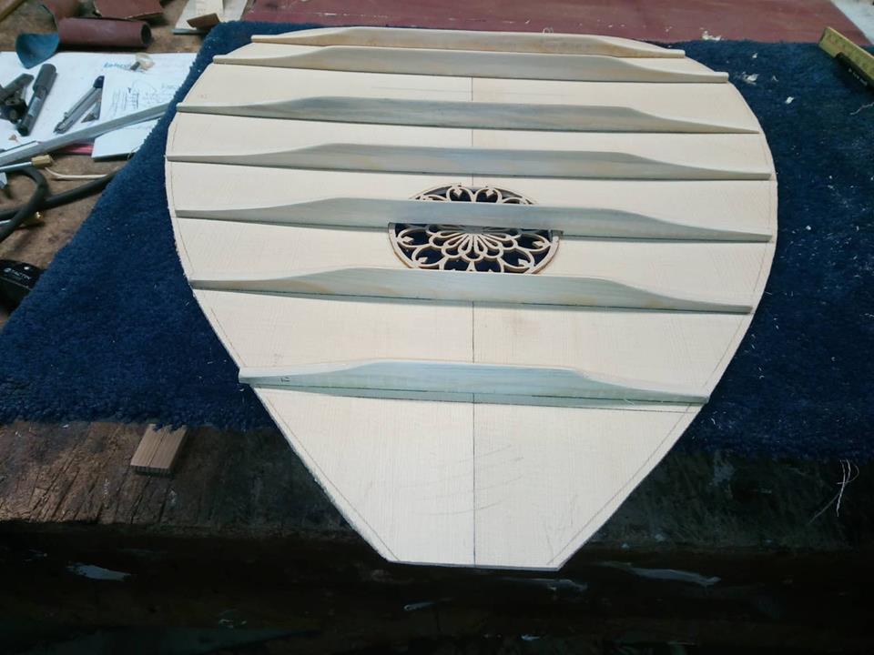

Ας βαλω κατι κι εγω..................................
Στην τελευταια φωτο ανακατεμενες δυο εκδοχες του καμαρωματος
από την θέση της τρύπας (που ήδη έγινε αξονικά σε μια από τις μονές γραμμές) να υποθέσω ότι κατέληξες σ' αυτήν με τις συνεχείς μονές γραμμές ? (7 καμάρια αντί 6 με τις διπλές)... θες να πεις τον λόγο ? βλέπω διαφορές εκτός από τον αριθμό και στις αποστάσεις μεταξύ καβαλάρη κει των εκατέρωθέν του καμαριών
ναι κατεληξα στις μονες γραμμες δηλαδη στα 7 καμαρια οπως ολα τα λαουτα.Τις ακρες τις κατεβασα λιγακι ακομα

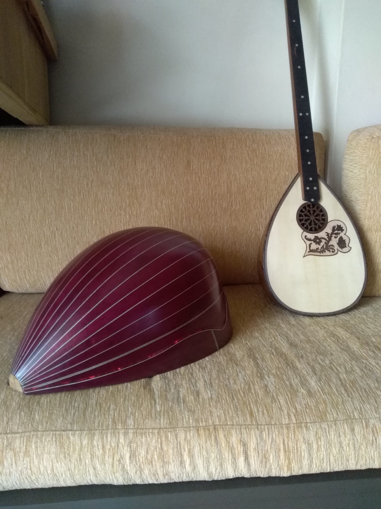

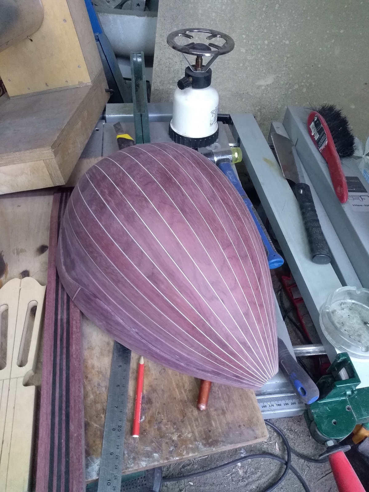

Αυτό από εμένα για τον μέντορα ΖΑΡΚΑΔΑ.  ;)
Τρίχορδο...
Σκάφος από Purple Heart 17 δούγες ( πολύ σκληρό ξύλο , δύσκολο στην επεξεργασία, μυρίζει κάπως άσχημα όταν το τρίβεις κόβεις ).
Σε αποζημιώνει η εμφάνισή του κατά την άποψή μου όταν το δεις τελειωμένο.
Το παλεύω ακόμα ....θέλει τα τελευταία βερνίκια του , τάστα χορδές και κλειδιά.

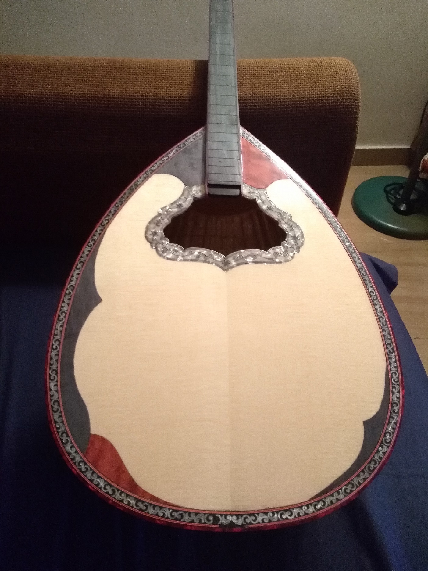

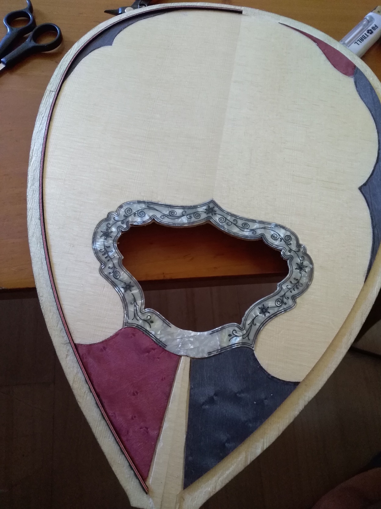

Κι άλλες δύο με κολλημένο το καπάκι και την ταστιέρα.

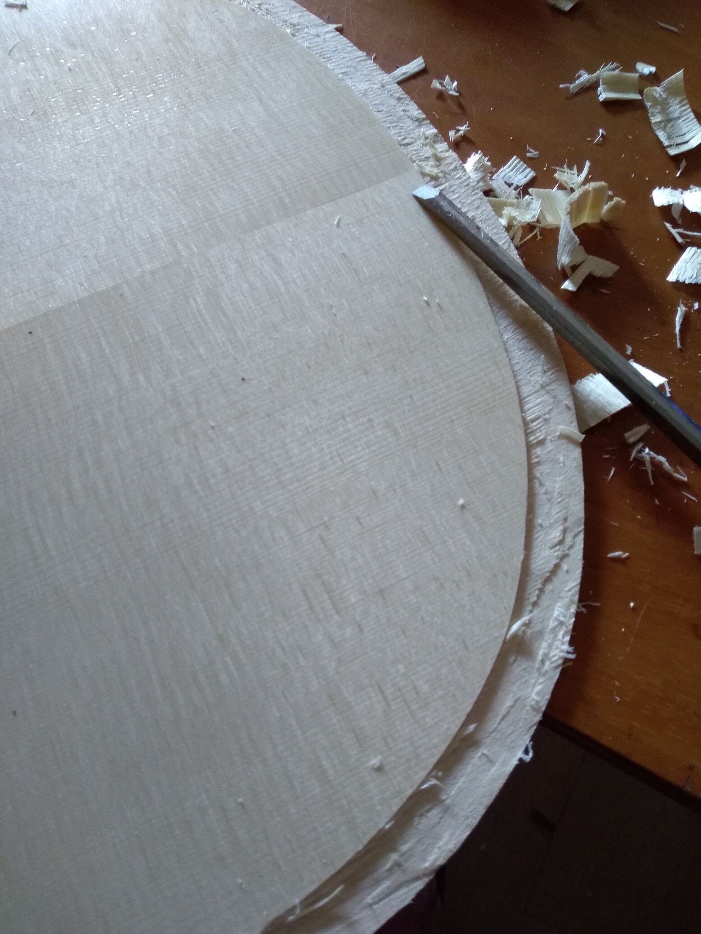

Καλή είναι Ιωσήφ κι ας γκρινιάζει....Όχι αυτά τα χοντρά τα κάνω πάνω στο καμαράκι της ταράτσας αλλά είναι 2Χ2 και το χειμώνα το δαγκώνω απ το κρύο....Άμα δεις όμως τις φώτο με το καπάκι είναι στο τραπεζάκι του σαλονιού.....εκεί να δεις τι φρίκη έφαγε η καημένη που μπήκε και με είδε με τα σκαρπέλα..... ;D

πολυ μ αρεσει το σχεδιο στο καπακι σου βρε Γιαννη.Ναι ξεφευγει απο την πεπατημενη αλλα .......σκιζει

Κώστα ειλικρινά να είσαι καλά για την κουβέντα σου. Μου προέκυψε τυχαία....βλέποντας διάφορα σχέδια στο ιντερνετ και προσπαθώντας να σχεδιάσω κάτι δικό μου και κλέβοντας ότι μπορούσα...( ξέρεις.... την είχα ψωνίσει στην αρχή κι έλεγα να πρωτοτυπήσω....) Μου άρεσε όμως πολύ και το έχω εφαρμόσει σε αρκετά οργανάκια. Αυτή είναι από τζουραδάκι. Θέλω να καταφέρω να βρω το χρόνο να φτιάξω κάτι για την έκθεση που θα μας έρθει κι εκεί να γνωρίσω κι όλους εσάς που κάθομαι και διαβάζω όλα αυτά τα χρόνια.

Καλα εε αυτο το purple heart...κοσμημα. Και με το λουστρο εδειξε απιστευτα.
Πανεμορφο!!!

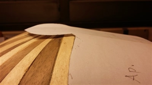

Καλησπέρα !
Κάποια λάθη στο καλούπι , μεταφέρονται - αναπόφευκτα - στο σκάφος , οπότε αυτό που φαίνεται
στο πατρόν της κολάτζας , σαν απόληξη μιναρέ , δεν είναι όπως καταλαβαίνετε σχεδιαστικό καπρίτσιο ...
αλλά μια σκέψη για να καλύψω την "περιοχή" των σημείων σύγκλισης, που είναι πιο μέσα από την ευθεία.
Η κολάτζα θα είναι από Ελληνική καρυδιά και θα δοκιμάσω να την τσακίσω ελαφρά στη βάση του "μιναρέ"
Δεν μπόρεσα να βρω κάτι άλλο ...  Δεν τοχω ξανακάνει . Τι λέτε ;  Να προχωρήσω ;
