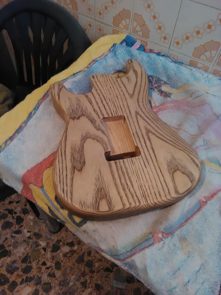

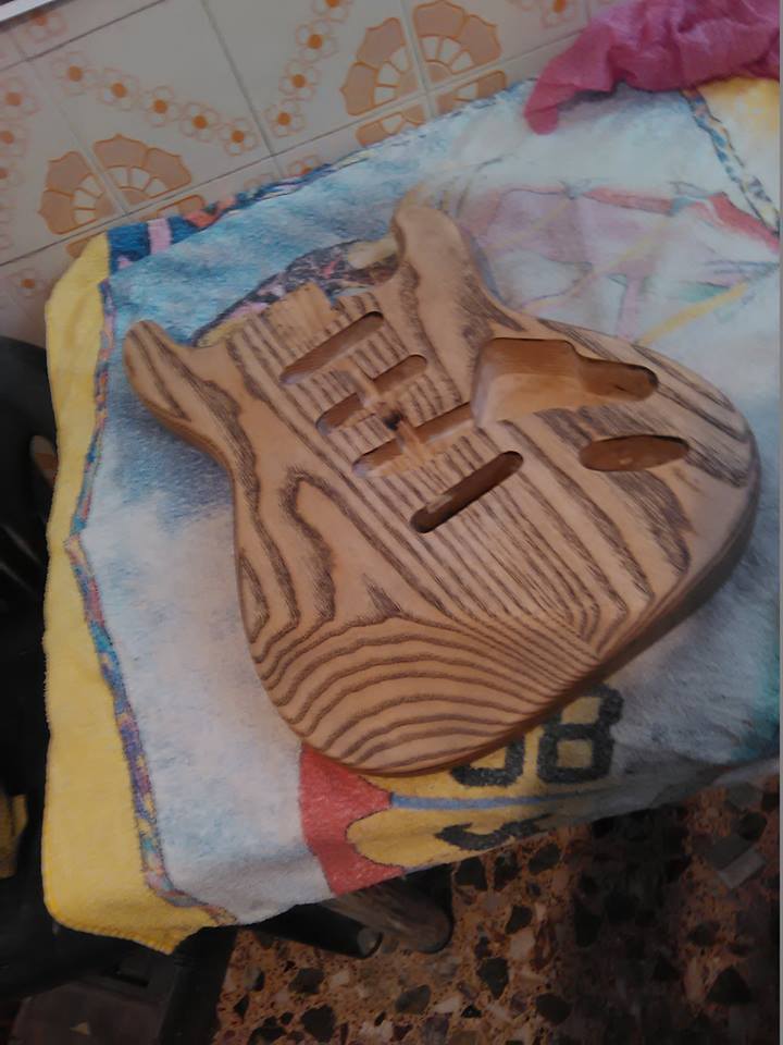

τι ξύλο είναι ? μου θυμίζει κάτι καστανιές που έτριβα
  • Μηνύματα: 375
Απ: Φωτογραφίες και Βίντεο από Εργαστήρια : Οκτώβριος 2018
« Απάντηση #3 στις: Οκτωβρίου 01, 2018, 03:21:43 μμ »
 ;D ;D ;D ;D.......απλούν δεσποτάκιον.......το στόκαρα με βένγκε
« Απάντηση #4 στις: Οκτωβρίου 01, 2018, 03:36:43 μμ »
Φανταστικό.. Τι εννοείς το στοκαρες με wenge?
ευχαριστώ Γρηγόρη...έχεις δίκιο δεν το έγραψα σωστά...εννοούσα με ξυλόστοκο βένγκε.....

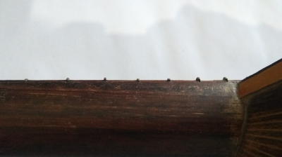

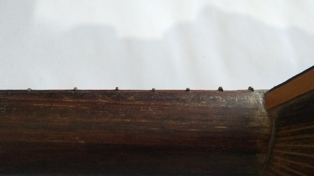

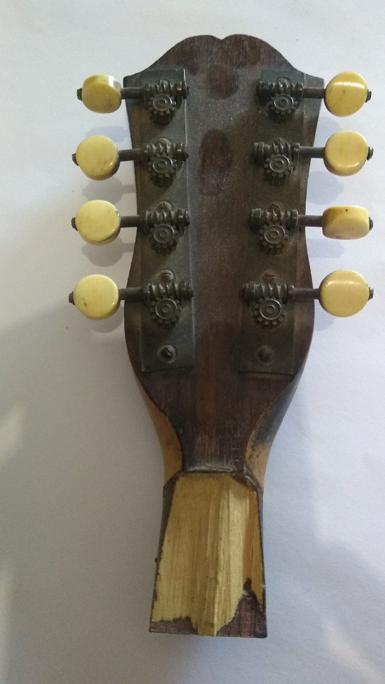

Καλό μηνα! Ωραια η Strat, κι εγω ετσι γουρλωσα τα ματια!!

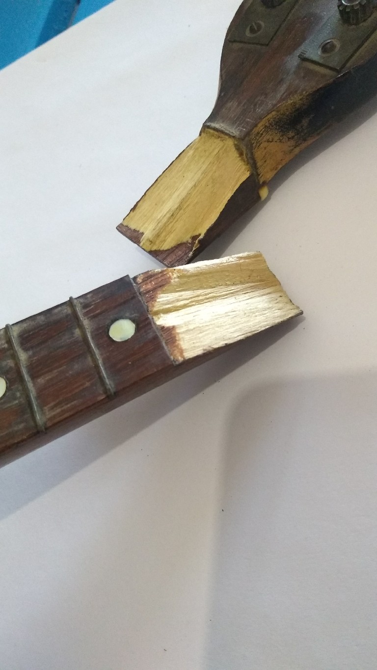

 Ξερει κανεις πως συμπεριφερομαστε σε ενα αιωνοβιο μαντολινο ,με σπασμενο μπρατσο??
Εσπασε απο αμελεια του ιδιοκτητη,μαλλον εβαλε βαρος πανω δεν ξερω

αν δεν λειπει κοματι , βαλε κολλα και σφιξτο...................αν και πολυ φοβαμαι οτι παλι θα σπασει.
Ξερεις αυτα ειναι φτιαγμενα απο πευκο η ελατο μονοκοματο μανικι-τακος.Και μετα επενδυαν το μπρατσο με καπλαμα
+1
αθανατο θα γινει...
μπορει να σπασει απο αλλες 100 μεριες  ;D αλλα απο κει ξανα οχι...
ριξε και ενα καθαρισμα στην ταστιερα και θα γινει σπεσιαλε.

Ναι όπως λέει ο Κώστας μόνο κόλα (ίσως κάποια εποξική) .Θα πρόσεχα μόνο επειδή είναι πάνω στη γραμμή του τάστου το σπάσιμο να μην το τοποθετήσω μετά με χτύπημα  στο ήδη καταπονημένο σημείο. Δεν ξέρω αν θα αλλάξεις όλα τα τάστα μετά, εσύ το ξέρεις αυτό κι ο ιδιοκτήτης. Υπολόγισε πάντως ότι θα πρέπει να μπει και τάστο εκεί και δεν θέλει χτύπημα και πίεση πολύ. Καλή επιτυχία σε ότι κάνεις.

Σε όσα έγραψαν οι φίλοι πιο πάνω , συμπληρωματικά αν σε βοηθούν  moutro  και αυτά
1)  Γενικά για επισκευές σε μαντολίνα
     http://www.mandolinluthier.com/Mandolin%20Hospital.htm
2)  Ειδικότερα για το κεφάλι
     http://www.mandolinluthier.com/Hhead.htm

Βαλε κολλα σε ολο τξυλο σφιξε αλλα ασε να στεγνωσει καλα κανα δυο μερες στο σφικτηρα και δεν παθαινει κακο εγω ενα μαντολινο 10 χρονια ετσι και δεν ξανασπασε.

Κατά την ταπεινή μου γνώμη όλοι σωστοί
Κατά τα τελευταία 35-40 χρόνια έχω κολλήσει αρκετά μάνικα κιθάρων ,ένα λαγούτο και 2-3 μπουζούκια Κανένα δεν ξεκόλλησε η ξανά έσπασε στην ίδια περιοχή Παρόλο τον διαχρονικό έρωτα μου με την Ψαρόκολλα (Hide glue ) για αυτές τις επισκευές Χρησιμοποιώ πάντα εποξικη κόλλα οπωσδήποτε την αργή που χρειάζεται μέχρι 48 ώρες για full strength
Η καλύτερη ήταν η Τwo ton epoxy ( Αμερικανική )που δεν την εισάγουν πλέον και τώρα χρησιμοποιώ την Araldite την αργή πάντα που έρχεται σε 2 σωληνάρια που αναμιγνύονται σε ισες ποσότητες
Το συγκριμένο μαντολίνο είναι πολύ εύκολο να φτιαχτεί Έχει μεγάλη επιφάνεια επαφής με μία κεντρική ανάσπαση (ή αυλάκι ) που δεν θα επιτρέψει στα δύο μέρη να πλαγιολισθήσουν Εγώ χρησιμοποιώ ένα σφικτήρα στο μάνικο ,μετά ένα στο σημείο σπασίματος και ένα στον καραολο που να μην του επιτρέπει να οπισθολισθήσει κατά το σφίξιμο κάτι που σχεδόν πάντα συμβαίνει μετά την τοποθέτηση της κόλλας
Στις φωτογραφίες μία κιθάρα Hofner του 1062 που ανήκει στον κουμπάρο ενός πρώτου μου κουμπάρου ! ( τον πάντρεψα )
Βρέθηκε στα σκουπίδια στην Αγγλία και είχε ξανά επισκευαστεί πρόχειρα Φασαρία πάντα να αφαιρεθούν οι παλιές κόλλες παρόλο που αυτό δεν είναι απόλυτα αναγκαίο     αφού αυτή η κόλλα κολλάει παντού Αυτό εν αντιθέσει με την Tidebond ή άλλες λευκές κόλλες
Τοποθέτησα και εγώ μια πλάκα Rosewood X 1. 5 mm για ομορφιά  του head
Έκανα το μανικο και κεφαλή και επίσης τη άρθρωση του neck – body sun bursting
Και κάλυψα άλλες μικρό βλάβες που είχε Αυτά έγιναν πριν μία εβδομάδα
Δυστυχώς μέσα σε αυτό το χρονικό διάστημα μυ εμφάνισε πίσω κάτω από το δεξιό κουρδιστήρι μια μικρή βλάβη που πρέπει να είναι σκουλήκι ξύλου ( woodworm )
Θα το παρακολουθήσουμε και θα ασχοληθώ μαζί του στο μέλλον
Η αξία της κιθάρας αυτής είναι γύρο στα 500 Ευρώ Αν ήταν πιο ακριβή θα έβαφα την κεφαλή μαύρη (όπως η original ) και θα έφτιαχνα ένα σήμα ( μάρκα ) Hofner που έλειπε από την κεφαλή ,αλλά μου αρέσει το Rosewood

Θα το ξεκινησω με εποξικη και βλεπουμε πως θα παει.
Αλλιως μετα..θα βγαλω την ταστιερα (ειναι 3mm παχος)
Το μισο μπρατσο κοψιμο,και συνεχεια απο εκει κ περα.
Τα ταστα θελουν αλλαγη ουτως η αλλως,λειπουν κι αρκετά.
 Ειναι εντυπωσιακο παντως, πώς απο τα χρονια και τη συρικνωση του ξυλου,ξεπροβαλουν απο την ακρη της ταστιερας!!
