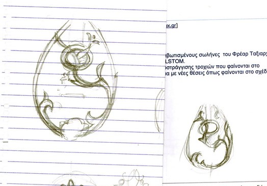

μάλιστα έτυχε  λίγο καιρό πριν (2015 αν θυμάμαι καλά) να είχα σχεδιάσει κι εγώ κάτι τέτοιο και το συζητήσαμε λίγο με τον Σπύρο
αυτά ήταν τα πρώτα δικά μου σχέδια (σε τετράδιο του μικρού) -
κι ο τζουράς που τελικά έγινε "μισός", δεν πέρασε η φιγούρα απέναντι ... κάποια στιγμή θα γίνει κι αυτό

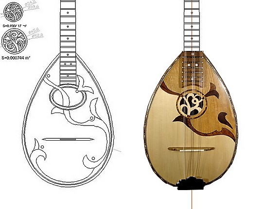

στο πατρόν της κολάτζας , σαν απόληξη μιναρέ , δεν είναι όπως καταλαβαίνετε σχεδιαστικό καπρίτσιο ...
αλλά μια σκέψη για να καλύψω την "περιοχή" των σημείων σύγκλισης, που είναι πιο μέσα από την ευθεία.
Η κολάτζα θα είναι από Ελληνική καρυδιά και θα δοκιμάσω να την τσακίσω ελαφρά στη βάση του "μιναρέ"
Δεν μπόρεσα να βρω κάτι άλλο ...  Δεν τοχω ξανακάνει . Τι λέτε ;  Να προχωρήσω ;
να προχωρήσεις βέβαια, γιατί όχι ? αν χρειαστεί μπορείς να λεπτύνεις λίγο την περιοχή της κολλάντζας στην "ακμή" που θα γυρίσει για να πάρει την κλίση πιο εύκολα...
επίσης ίσως θα μπορούσες να "ξεχωρίσεις" τα κομμάτια εντελώς : η κολλάντζα συνεχής από κάτω κι ένας δίσκος (ή ό,τι άλλο σκεφτείς) στην περιοχή που συγκλίνουν οι ντούγες. Θα μπορούσε ίσως ακόμα να γίνει και από τρία κομμάτια: κολλάντζα, δίσκος κι ένας "λαιμός" ενδιάμεσα.
κάπως δηλαδή σαν αυτά τα ούτια παρακάτω (και τα δυο του Φρονιμόπουλου):

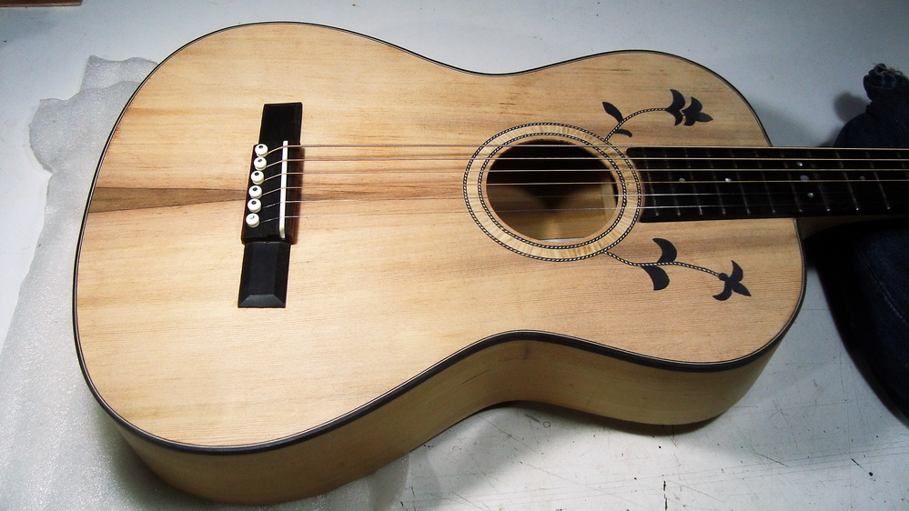

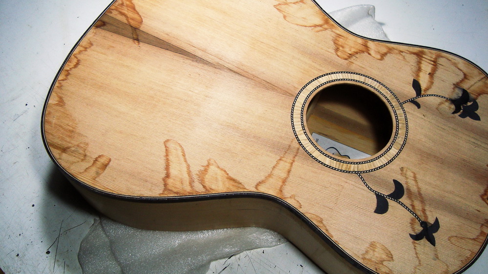

... λοιπόν εγώ έχω ένα "θεματάκι" με την κιθάρα που φκιάνω τώρα...
βάζοντας ασετόν να κολλήσει η ασετόπαστα περιμετρικά, συνέβη αυτό:
της νύχτας τα καμώματα... πήρα καινούργια σύριγγα αλλά έβγαζε πολύ υγρό... βράδυ αργά καθώς ήταν δεν μπορούσα να πάω να αγοράσω άλλη και είπα "δεν πειράζει θα το καθαρίσω" ... την άλλη μέρα βγάζοντας τα λάστιχα είδα το παραπάνω και πάγωσε το αίμα μου μιλάμε
... έτρεξε το ασετόν και λέρωσε το σύμπαν...
την έτριψα και καθάρισε, είχα αφήσει ευτυχώς αρκετά παχύ τον κέδρο (γιατί πάντα χρειάζεται έξτρα τρίψιμο από τα σημάδια που κάνει με το παραμικρό).. στην φωτό παρακάτω έχει αρχίσει να καθαρίζει, πήρε κι άλλο τρίψιμο με προσοχή
κάποια στιγμή έβγαλα χορδές κτλ., την πέρασα με ψιλό γιαλόχαρτο και την καθάρισα με νέφτι, όλα ΟΚ - δεν φαίνονται τα σημάδια.
Λέω έτοιμος για βερνίκια, κάτσε να περιποιηθώ και την ασετόπαστα.
Αλλά... καθαρίζοντας την ασετόπαστα περιμετρικά με καθαρό οινόπνευμα, κάποια σημάδια ψιλο-εμφανίστηκαν ΠΑΛΙ.
Και συμβαίνει το εξής: βάζω νέφτι, τίποτα. Βάζω οινόπνευμα, φαίνονται.
Έχει καθαρίσει "κανονικά" όταν την περνάω νέφτι αλλά μόνο "σε ικανοποιητικό βαθμό" με το οινόπνευμα - όμως δεν θέλω να το συνεχίζω άλλο αυτό το βιολί.
Για βερνίκι θα την πάω στον λουστραδόρο που κάνει με πολυουρεθάνη - απέκλεισα "μπάλας" Vernilac ή Glou ή γομαλάκα (καλά γομαλάκα δεν κάνω πια ούτως ή άλλως) γιατί αυτά διαλύονται με οινόπνευμα, επομένως υπάρχει μεγαλύτερη πιθανότητα να ξαναβγούν οι λεκέδες....
Το βερνίκι πολυουρεθάνης ξέρει κανείς τι διαλύτη έχει να το δοκιμάσω κι αυτό ?

με την κιθάρα μάλλον τη γλιτώνω, μόλις επέστρεψα από τον λουστραδόρο όπου κάναμε δοκιμή με το διαλυτικό. Δεν φάνηκαν σκιές κτλ., οπότε την άφησα και ευελπιστώ ότι θα πάνε καλά όλαι. Θα δούμε, κρατάω μικρό καλάθι.

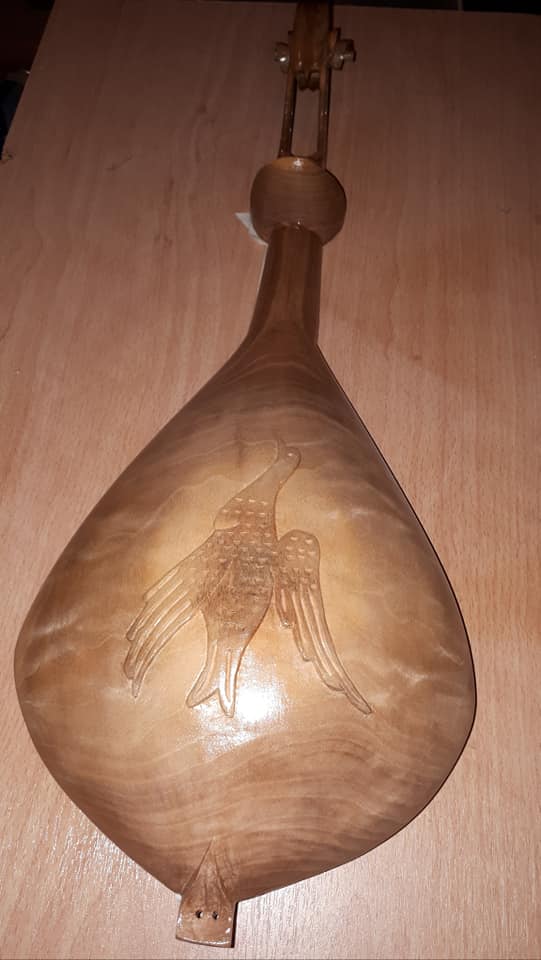

...................πριν και σημερα
Απ: Φωτογραφίες και Βίντεο από Εργαστήρια : Οκτώβριος 2018
« Απάντηση #72 στις: Οκτωβρίου 20, 2018, 06:02:14 μμ »
Αν δεν υπήρχαν οι τρύπες δεν θα πίστευα Πότε ότι είναι το ίδιο καπάκι.. Όσο για το αποτέλεσμα η γνώμη η δική μου είναι περιττή.. Απλά συγχαρητήρια..
