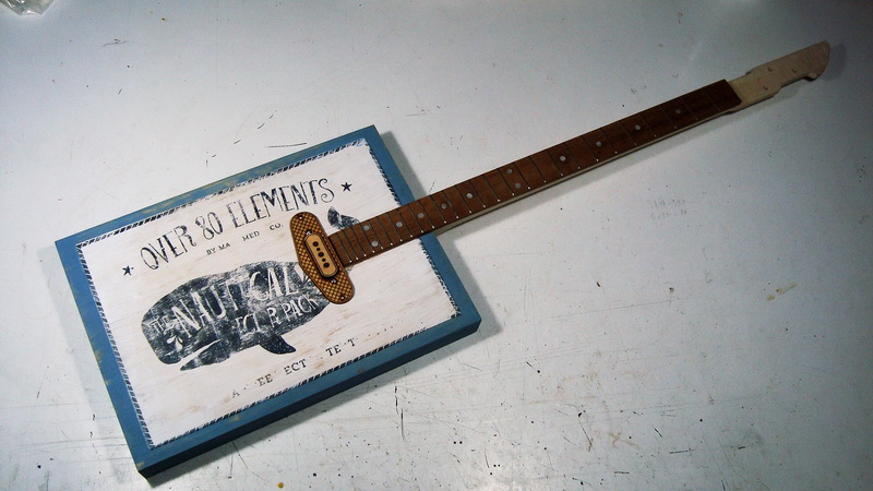

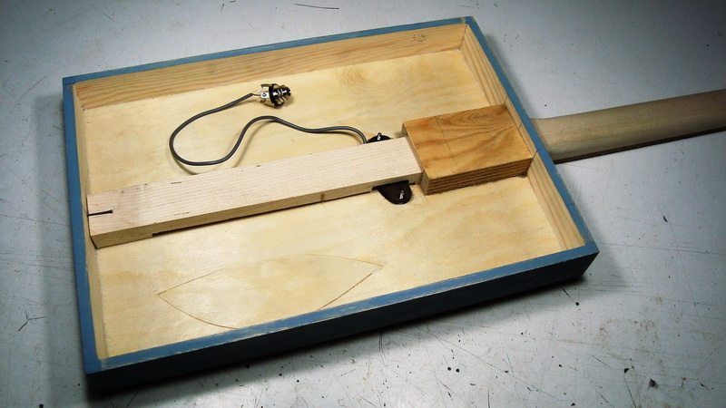

αφού άνοιξαν και τα σχολεία... οι πρώτες εργασίες της νέας σχολικής χρονιάς (μετά την θερινή ραστώνη αλλά και μια κακιά ψυχολογία - κρίση των πενήντα ? δεν ξέρω - που μ' έπιασε και δεν πατούσα στο εργαστήριο)

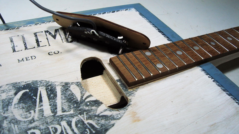

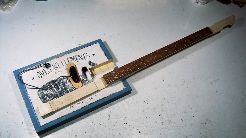

συνέχισα λίγο το δεύτερο cigar box - τρίχορδο με μαγνήτη θα γίνει αυτό
σ' αυτά "παραδοσιακά" το μανίκι ξετρυπάει το κουτί χωρίς κλίση στην ένωση (και οι χορδές ψηλά, εξ ου και πιο κατάλληλο για slide)... εγώ έδωσα κλίση (με το ρούτερ από πάνω ώστε το μέρος του μάνικου που τρέχει μέσα στο κουτί να είναι επίπεδο και παράλληλο με το καπάκι - δυστυχώς το καπάκι κάνει κοιλιά, αλλά δεν πιστεύω να έχει προβλήματα τελικά)
Θα παίζεται δηλαδή και "κανονικά" (με action ακουστικής, όχι ηλεκτρικής), για slide θα κάνω καμιά πατέντα στον πάνω καβαλάρη

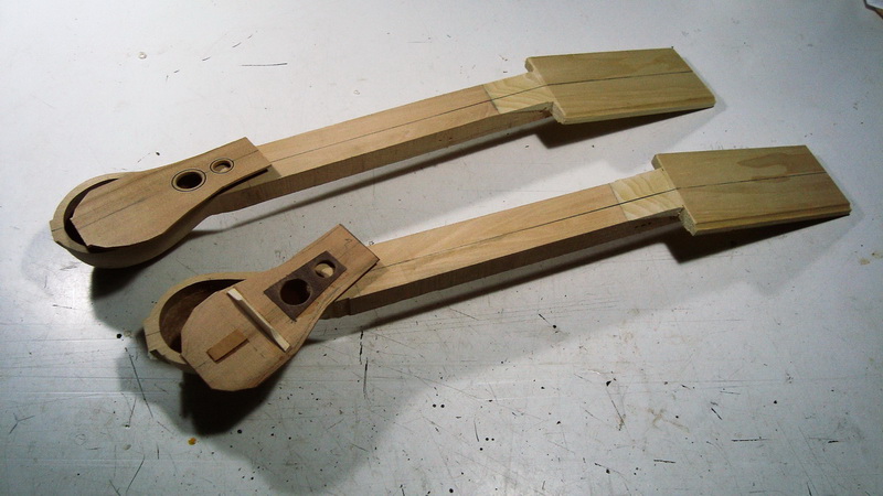

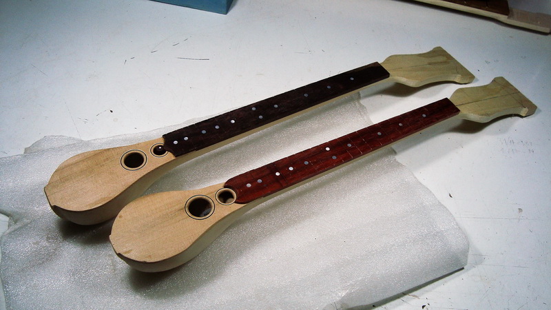

βρήκα και κάτι κουφάρια (σκάφος + μάνικο) από φλαμούρι που είχα προετοιμάσει για μπονσάϊ κι είπα να τα τελειώσω (με περισσέματα από κιθάρες και ταστιέρες "με το κιλό" από τον Σοφιανό, έχει ακόμα απόθεμα παλίσανδρο, νέα κομμάτια δεν θα ξαναφέρει σύντομα στην μετά-CITES εποχή, κι αν φέρει θα είναι πιο ακριβά)

Μάνο καλησπέρα, και καλή συνέχεια στης όμορφες κατασκευές σου. Ο μαγνητης που βάζεις τι μαγνήτης είναι;;  για τι οργανο;;;τιμή;;;

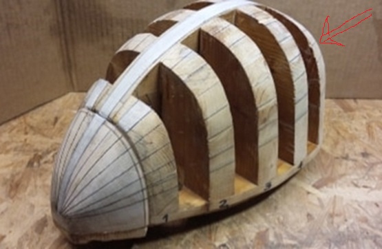

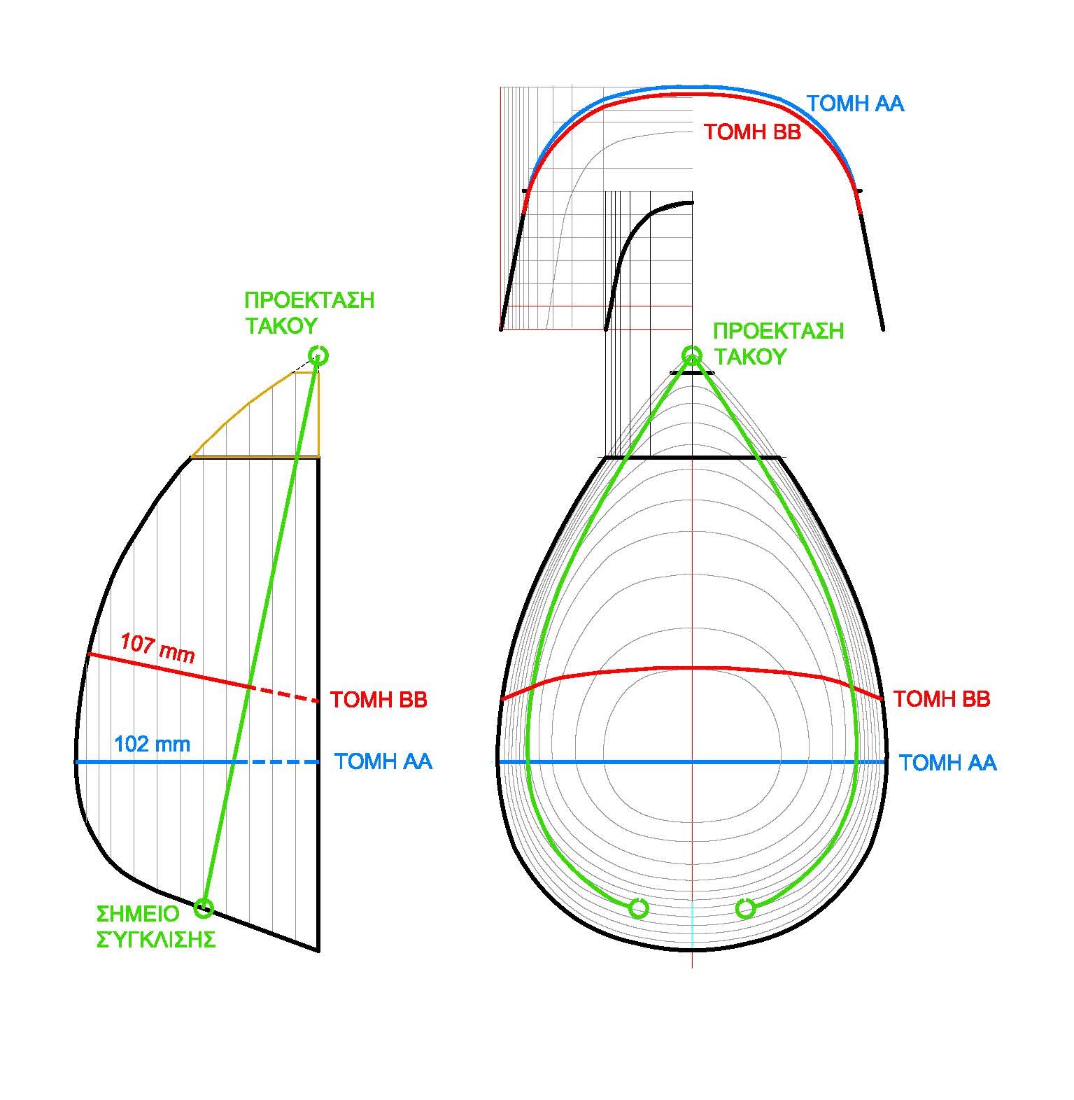

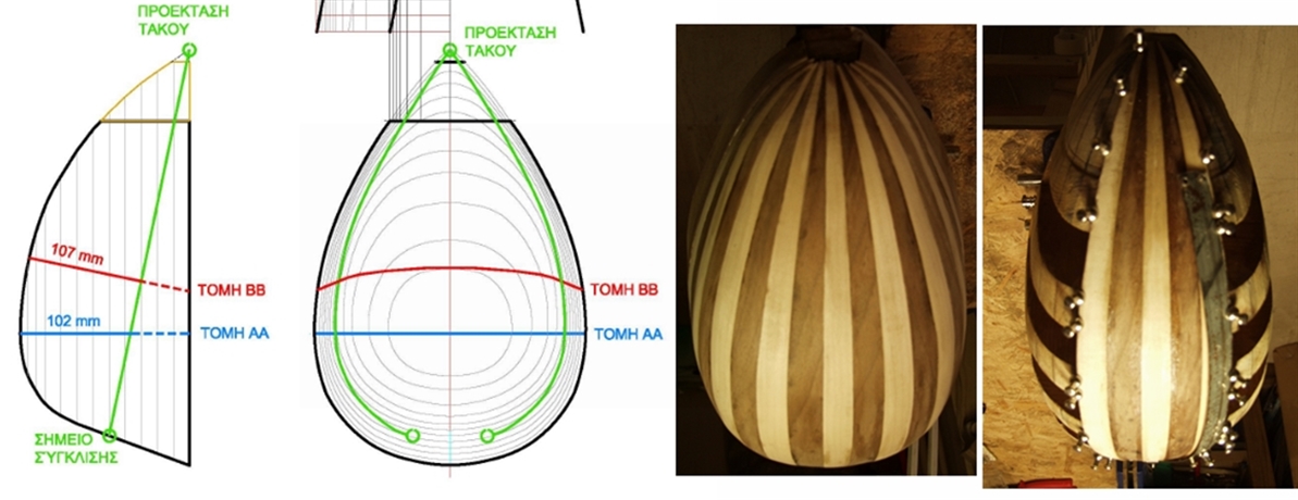

Παλιό καλούπι για μπουζούκι φτιαγμένο στο μπαλκόνι, τις ηρωικές εποχές , κάπου μεταξύ 2009 - 2010 .
Από τότε έγιναν δύο προσπάθειες κατασκευής σκάφους με αυτό , αλλά δεν τα κατάφερα. ( Λάθος σημείο σύγκλισης πίσω , και διάφορα άλλα λάθη στη γεωμετρία )
Αφού όμως  δεν κατέληξε στο τζάκι και επειδή μου αρέσουν οι διαστάσεις του  ( μήκος 36,5 εκ. πλάτος 22,0 εκ. ύψος 16,5 εκ. )
είπα να διορθώσω ό,τι μπορώ ... και να ξαναπροσπαθήσω ...  Αν το καταφέρω ίσως ξεκινήσω νέο θέμα κατασκευής μπουζουκιού .

Ιωσήφ ένα τόσο στενό σκάφος θέλει σίγουρα τρία σημεία σύγκλισης και επειδή είναι και αρκετά κάθετα τα πλαινα, δύο τρεις δουγες χωρίς μύτη στο πίσω μέρος από κάθε πλευρα, φαρδιές, για να φτιάξεις το ύψος για τα πλαιναρια σου.
Δεν υπάρχει σκάφος να μην κλείνει! Το αν θα είναι σωστό,λάθος, όμορφο, άσχημο, μπλα μπλα μπλα, είναι αλλουνου πάτερ ευαγγέλιο!

Ευχαριστώ Γιάννη ! Εκεί ήταν και η αιτία του "κακού" !

καλημέρα και πάλι. Είναι μαγνήτης για cigar box τρίχορδο (έχει και για τετράχορδα), ειδικά γι αυτό το όργανο δηλαδή (οι διαστάσεις και "στήσιμο", από ήχο δεν ξέρω τυχόν διαφορές).
Από το ebay τον πήρα, είχε δυο μαζί σε προσφορά 17,65 Ευρώ, βρήκα τώρα μια αγγελία από άλλον πωλητή (ο ίδιος δεν έχει τώρα) και σε άλλη τιμή (~ 10 E /τεμάχιο)
https://www.ebay.com/itm/Magnetic-3-String-Guitar-Pickup-3-String-Cigar-Box-Guitars-Pre-Wired-Maple-Wood/283060737510?_trkparms=aid%3D555018%26algo%3DPL.SIM%26ao%3D1%26asc%3D52935%26meid%3Dc0a14f8e937d44b5a91e322495207ef5%26pid%3D100005%26rk%3D2%26rkt%3D8%26sd%3D152961691344%26itm%3D283060737510&_trksid=p2047675.c100005.m1851
αλλά αν σε ενδιαφέρει και ψάξεις θα βρεις και προσφορές και φυσικά και σε άλλα σχέδια, δες κάτω-κάτω στην σελίδα του link
Ιωσηφ καλημερα. Θεωρω οτι μαλλον το πιο δυσκολο σημειο το καλουπιου σου και αυτο που πρεπει να επικεντρωσεις , αν θελεις να κανεις τα πραγματα λιγο πιο βατα, ειναι ο τελευταιος νομεας, αυτος πριν τον πισω τακο. Φαινεται να κανει αρκετα αποτομη γωνια σε δυο επιπεδα, δηλαδη και στο γυρισμα του προς τα πλαιναρια, αλλα και προς την κολλατζα. Αν τον ετρωγες λιγακι τη γωνια που κανει (αυτην που εχω σημειωσει) ωστε να σβηνει πιο γλυκα, νομιζω τα πραγματα θα ηταν πιο ευκολα.
Κατα τα αλλα συμφωνω απολυτα...δεν υπαρχει καλουπι που να μην κλεινει...ευκολα η δυσκολα.
Αυτο επισης που εχω καταλαβει ειναι οτι στα δυσκολα καλουπια λεπταινουμε τις δουγιες. Μια δουγια στα 2 χιλ. για παραδειγμα λυγιζει πανευκολα χωρις να σπαει και την εφαρμοζεις οπως θες σε ολες τις κατευθυνσεις. Προσωπικα μου εχει λυσει τα χερια...

Ευχαριστώ Νικηφόρε !  Χρήσιμες οι παρατηρήσεις σου.

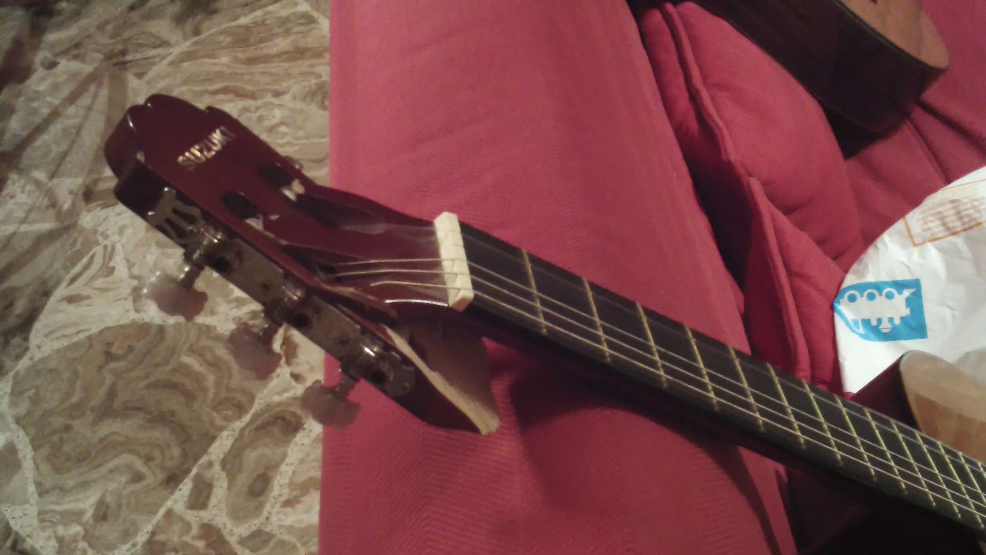

Απλά κόλλημα η θα τη κάνεις όπως πριν?Με τα λουτρά από την αρχή κτλ?

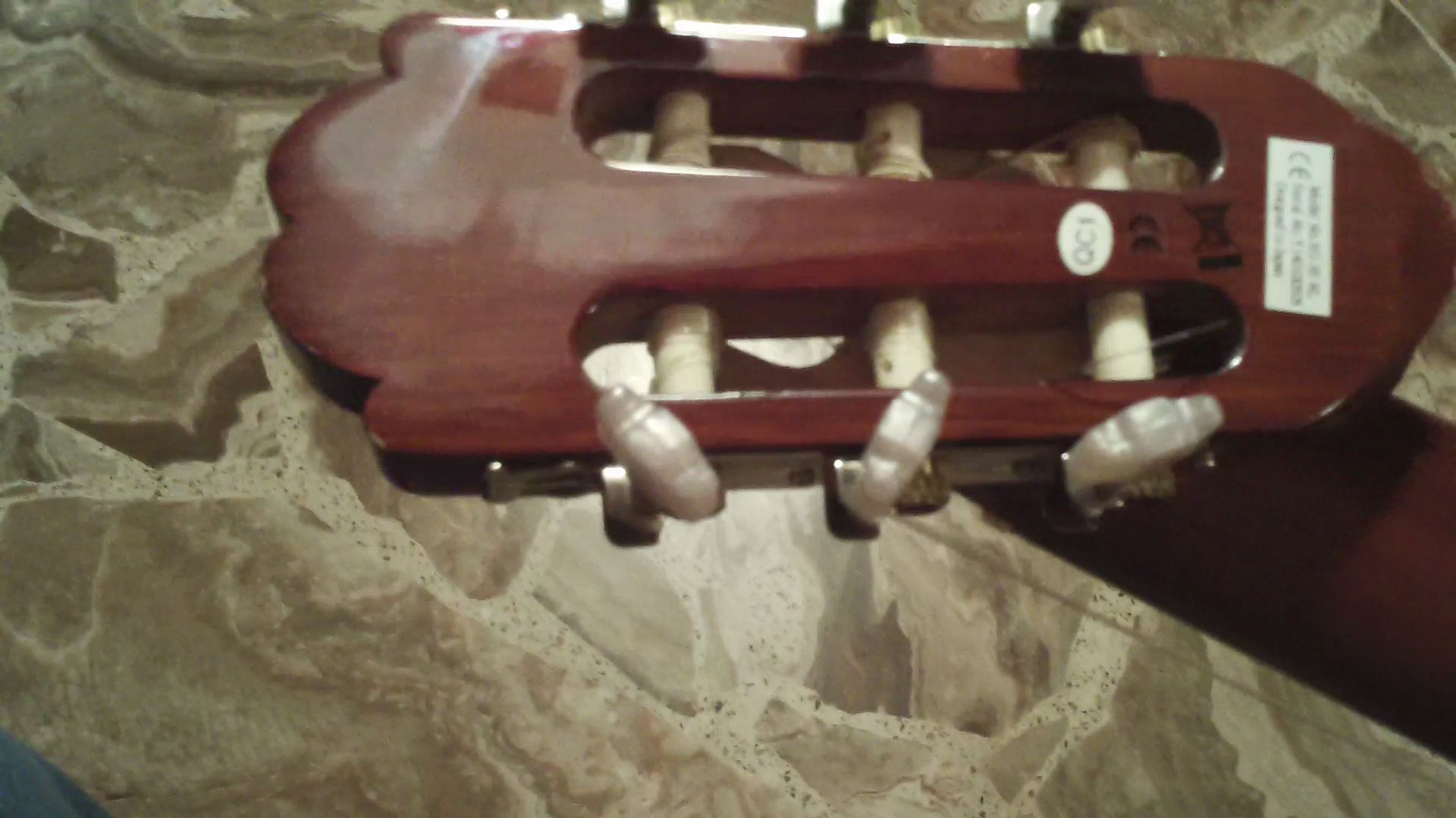

Απ: Φωτογραφίες και Βίντεο από Εργαστήρια : Σεπτέμβριος 2018
« Απάντηση #13 στις: Σεπτεμβρίου 15, 2018, 03:00:42 μμ »
αυτο γινεται οταν ειναι μονοκοματο το μπρατσο
« Απάντηση #14 στις: Σεπτεμβρίου 16, 2018, 09:29:07 πμ »
γρηγορη οχι, μονον κολλημα.
η κιθαρα ειναι μπαουλο, εχει και πολυουρεθανης.
για να γινει αυτο που λες, καλυτερα να φτιαξω ενα οργανο απο την αρχη παρα να βγαλω τα βερνικια (που δεν βγαινουν. Πρεπει να χαλασεις ποσο διαβρωτικο + γυαλοχαρτα + δαχτυλα  ;D, βαλε και το λουστρο που αν το ανοιξεις, μετα 1 χρονο θα πεταξεις το Α, βαλε και το ρευμα  {celebrate015}, και μετα για 2 πιστολιες ποσο διαλυτικό να πλυνω το πιστολι)
οταν ημουνα 15 χρονια νεοτερος τις εκανα αυτες τις βλακειες. Για μενα, για να "μαθω" πως και τι.
αλλα τωρα που τα εμαθα, και βαριεμαι αλλα και δεν δυναμαι να βαζω απο την τσεπη μου.
ποιος θα τα πληρωσει ολα αυτα; ο πιτσιρικας που δεν την προσεχει, ή οι γονεις που δωσανε 150 ευρω για την κιθαρα; γιατι αν τους πεις θελω ενα Χ ποσο για να ξαναγινει οπως ητανε, να μην φαινεται τιποτε, θα πουν (και με το δικιο τους) να παρω μια αλλη κιθαρα.
επισης εχω την εντυπωση οτι μονο οπτικο ειναι το θεμα, δεν ξαναγινεται οπως πριν, ειδικα αν λειπουν κομματακια ξυλου, αδυνατιζει εκεινο το σημειο, γινεται ευαισθητουλι, και σε τυχον (εστω και ελαφρυτερο) ξαναχτυπημα υπαρχει θεμα να ξεκολλησει. εκτος αν βαλεις πλακα απο πανω.
περα ομως απο τα ατυχηματα, (σε ολους εχει συμβει, σε μενα πολλες φορες...) ειναι και το θεμα της παιδειας: ειναι ευθυνη των ωδειων να μαθαινουν στα παιδια οτι πρεπει να προσεχουν το οργανο τους και δεν ειναι "παιχνιδι" να το πετουν απο δω κ απο κει, σαν να ειναι μπαλα μπασκετ.
ειναι ξυλινη, δεν ειναι σιδερενια  {celebrate015}
