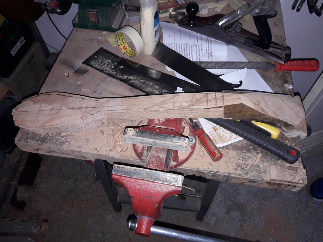

Καλημέρα,

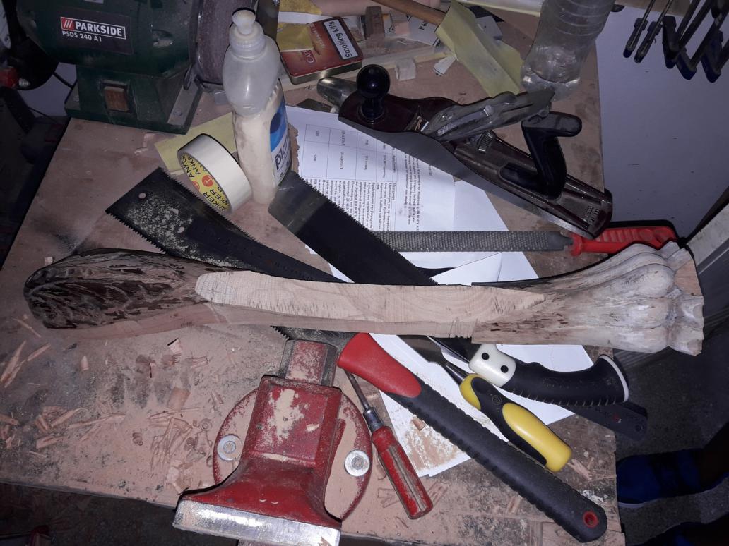

Φτάσαμε στα μέσα Σεπτέμβρη και είπα να κατέβω στο εργαστήριο (είχα να πάω πριν την έκθεση). Το καλοκαίρι δεν δούλεψα καθόλου αλλά έφερνα συνέχεια πράγματα και τα παράταγα στη μέση (υλικά, εργαλεία, όργανα προς επισκευή). Θα βάλουμε και σήμερα τον μούστο στο βαρέλι για κρασί και έπρεπε να τακτοποιήσω τον κακό χαμό. Ασχολήθηκα με την ξυλεία μου γιατί με επισκέφτηκε σαράκι ( ;) ). Το άκουγα όταν κατέβαινα εργαστήριο να τρώει το ξύλο και έπρεπε να κάνω κάτι. Σαν τον τρελό έπιασα όλα τα ξύλα που ξεντάνιασα ένα ένα ακι έβαζα το αυτί να τον ακούσω. Εν τέλει εντόπισα μαδέρι κελεμπέκι (από το 2006) που ακούμπαγα πάνω σε μία καρυδιά ελληνική που έιχε σημάδια από φαγώματα. Στο κελεμπέκι δεν εντόπισα τρύπες ή άλλο σημάδι πουθενά αλλά τον άκουγα τον μπαγάσα τον σάρακα. Ξεχώρισα την καρυδιά (κορμό ολόκληρο) για να γλιτώσω από άλλη επιδρομή. την καρυδιά την έκοψα σε τρεις πλάκες για να πάω στον γνωστό συνήθη ύποπτο (Κώστα ακούς;) να την σκίσουμε να βγάλω από την μία πλάκα σώμα μασίφ ηλεκτρικής, και από τις άλλες πλάτες για κιθάρες. Αλήθεια για τον εισβολέα έχετε καμιά ιδέα πως να μπορέσω να γλιτώσω το μαδεράκι μου;

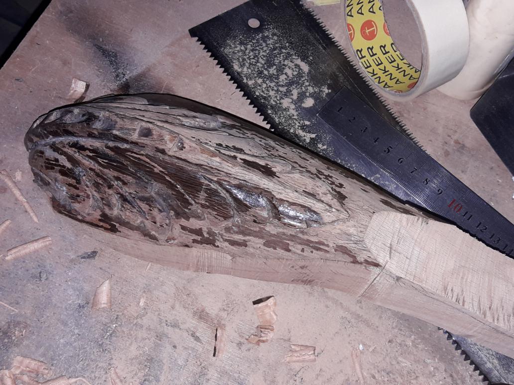

Κατά άλλα και παρόλο που είπα να μην ασχοληθώ με κατασκευές βρήκα ένα πολύ παλιό κομμάτι (πόδι τραπεζαρίας σκαλιστό) από μασίφ οξυά και έκανα τα πρώτα χοντρικά κοψίματα για μπαγλαμά μονοκόμματο. Στο παρελθόν με ένα άλλο πόδι έφτιαξα ένα σκαφτό μπαγλαμά, αλλά αυτός θα διαφέρει ριζικά. Θα κρατήσω το σκάλισμα (τα φύλλα στο σκάφος και το πόδι στο καράολο). Με τον τρόπο αυτό θα βγεί σκάφος πολύ μακρόστενο και καράολο με πολύ μεγάλη κλίση. Για να δούμε πως θα προχωρήσει.
Έχω ένα ακόμη πόδι από το τραπέζι στη καβάτζα (το τέταρτο έσπασε).

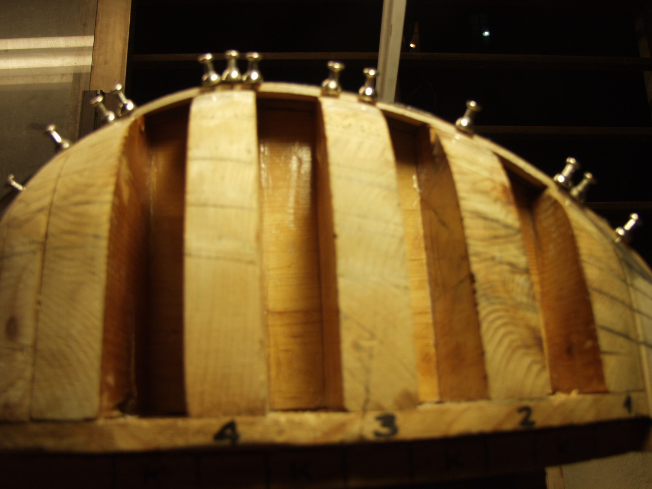

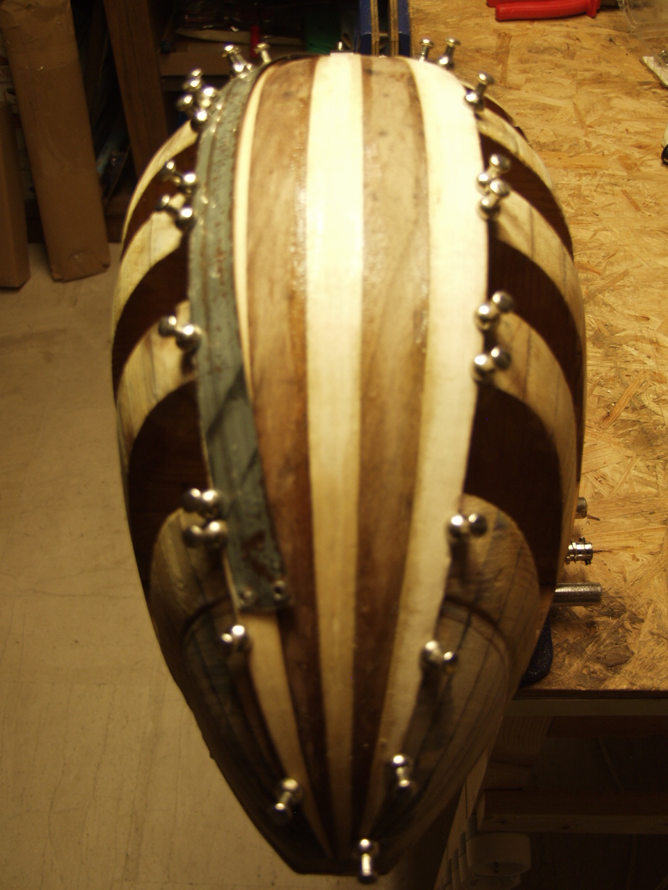

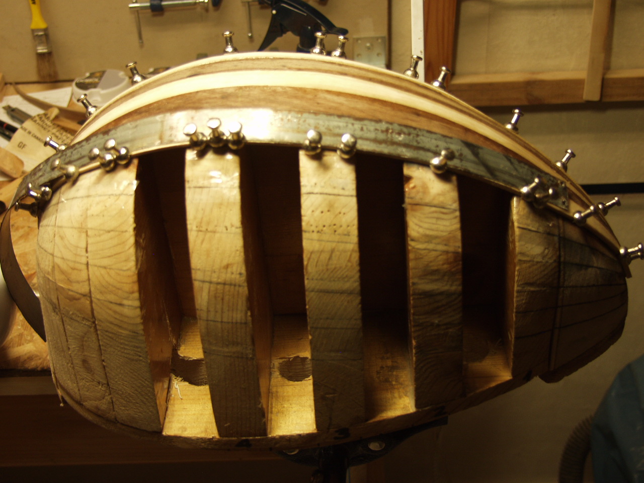

Ξεκίνησα κι εγώ σιγά, σιγά
Μετά τη κεντρική , είμαι στη δεύτερη ντούγια ελέγχω για την καλή εφαρμογή
με την προηγούμενη και πριν την κόλληση , την τοποθετώ με τις πινέζες ,
την καταβρέχω και με τη βοήθεια μιας εύκαμπτης μεταλλικής λάμας , τη πιέζω
με τη μύτη από το ηλεκτρικό σίδερο για να έχει καλή επαφή με το καλούπι.
το παιγνίδι βέβαια θα κριθεί στην 3η , 4η ντούγια και μετά ...

Έμπαινε Ιωσήφ.....Μπράβο ΚΑΛΗ  ΑΡΧΗ....!!!!!!
Απ: Φωτογραφίες και Βίντεο από Εργαστήρια : Σεπτέμβριος 2018
« Απάντηση #25 στις: Σεπτεμβρίου 17, 2018, 10:15:04 μμ »
τη βρηκες την ακρη σου τελικα.Μην ξεκινας προκατηλειμενος.Θα τα καταφερεις......................

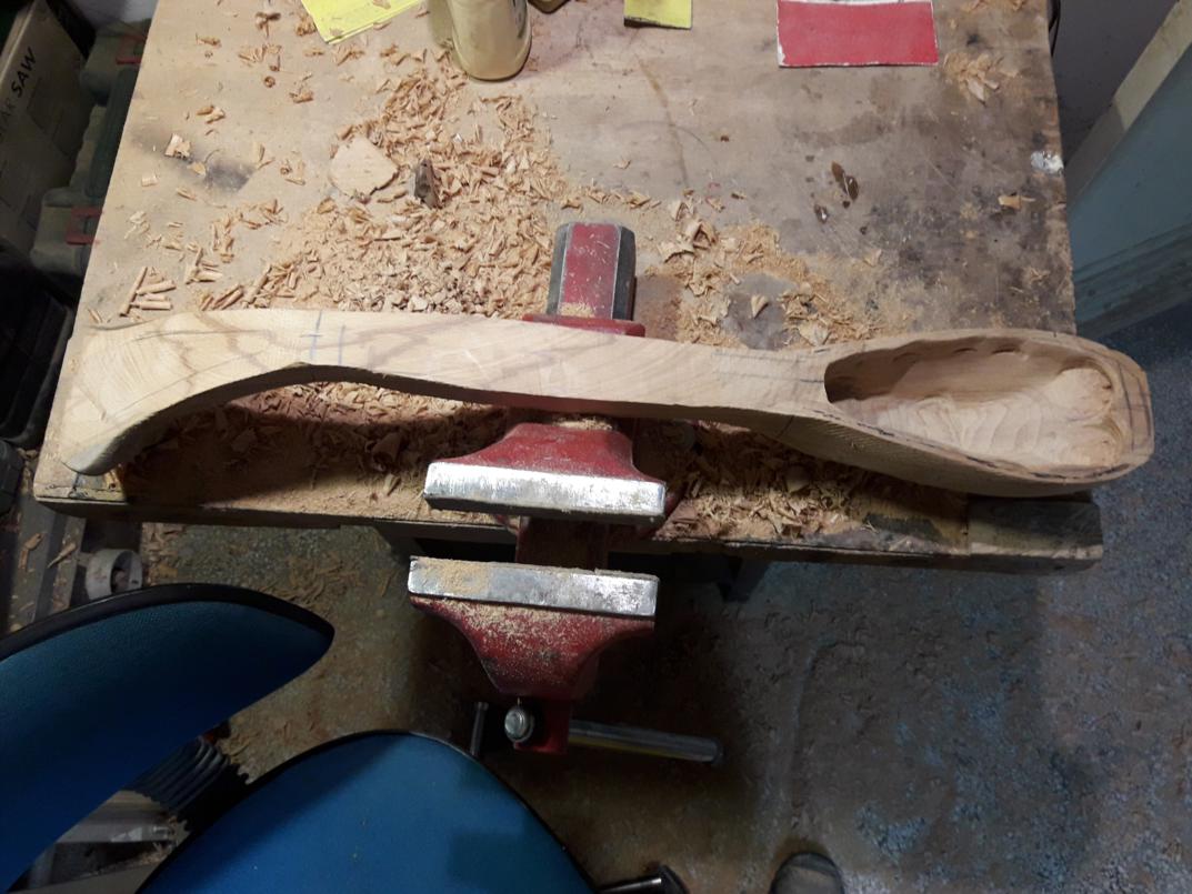

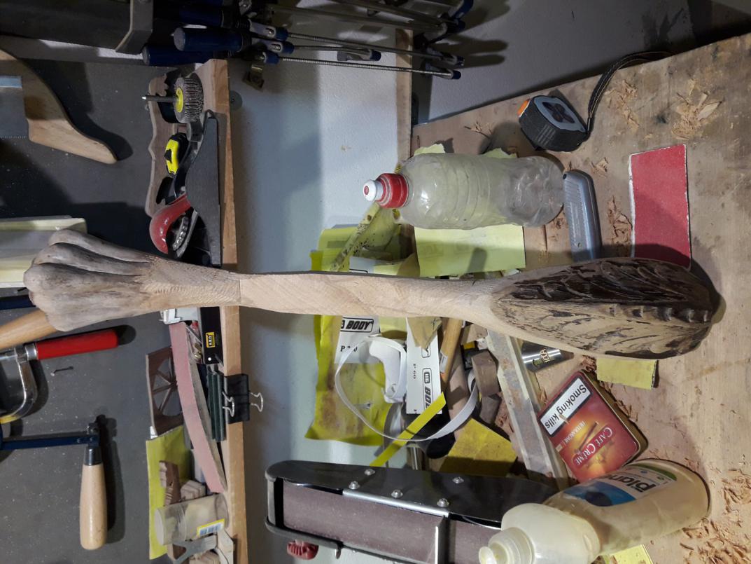

Καλημέρα,
Τελικά ο σκώληκας απεδείχθει ανίκητος. Το φάγε το μαδέρι. Το κρατάω χώρια για το τζάκι.
Στο μεταξύ προχώρησα το σκάψιμο στον μπαγλαμά.
Θα είναι σίγουρα ογκώδης ελπίζω να βγει και όμορφος και όχι απλά χοντροκομμένος.

Ωραια ιδεα Δημητρη. Το μονο που με προβληματιζει ειναι το πως θα πατησουν τα κλειδια στο καραολο, ετσι οπως ειναι σκαλιστο απο πισω...αλλα σιγουρα ξεπερνιεται... κατι θα σκεφτεις .
Ιωσηφ καλη δυναμη!!  Αληθεια απο που βρισκεις τις πινεζες με μεταλλικο κεφαλι, γιατι οι πλαστικες σπανε συχνα και μου σπανε μαζι και τα νευρα ;D ;D

το κεφαλι μου μοιαζει με λιονταρισιο ποδαρι  :-*  {celebrate015}
