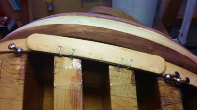

Βρισκόμαστε στη διαμόρφωση της 6ης  ντούγιας , πριν από την κόλληση.
Στην επαφή της κάθε ντούγιας με την προηγούμενη , όλα καλά.
Για την καλή επαφή όμως κάθε ντούγιας με το καλούπι, εκεί τραβάμε λίγο ζόρι , και τα ξύλα και η αφεντιά μου.
Νεράκι, πίεση με το ηλεκτρικό σίδερο, πολλές φορές και σιγά, σιγά.
Η Ελληνική καρυδιά μου συμπεριφέρεται με υπακοή και ευλυγισία. Μου κάνει τα χατήρια.
Το σφενδάμι όμως αντιστέκεται σθεναρά.
Για να δούμε αν τελικά θα καταφέρω να το "πείσω" ότι το ζόρι που τραβάει γίνεται
για να πάρει μια νέα ζωή και να τραγουδήσει ...

Ιωσήφ όπως φαίνεται πάει μια χαρά. Γιατί σε ζορίζει ο σφένδαμος? Τι πάχος έχεις στις δούγιες?
Απ: Φωτογραφίες και Βίντεο από Εργαστήρια : Σεπτέμβριος 2018
« Απάντηση #50 στις: Σεπτεμβρίου 30, 2018, 06:29:06 μμ »
Σ ευχαριστώ Γιάννη !
Οι ντούγιες μου έχουν πάχη από 2,8 μέχρι 3,2 mm ( Γι αυτό εκδήλωσα και το ενδιαφέρον για DIY τριβείο τυμπάνου )
Βέβαια , ψάχνοντας για να λεπτύνω τα ξυλάκια - ντούγιες , με χειροποίητο τρόπο , κάπως καθυστερημένα
βρήκα τούτο εδώ ( από το 2:50 και μετά ) που ίσως μπορεί να βοηθήσει όποιον γνωρίζει να δουλεύει το ροκάνι καλά ...
( προσπαθώ να το μάθω , αλλά θέλει εξάσκηση και χρόνο )
