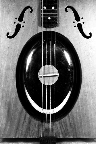

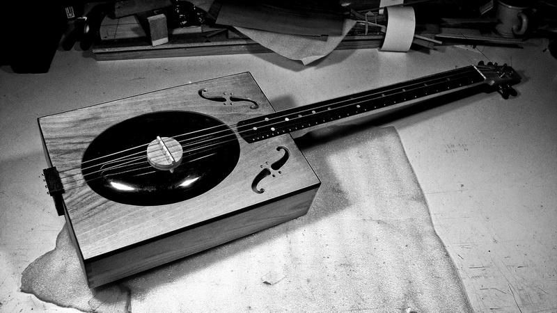

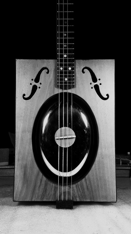

το cigar box ψιλο-τελειώνει, έβγαλα και δυο "ατμοσφαιρικιές" φωτογραφίες
αυτή μ΄αρέσει που φαίνεται το πιατάκι σαν φατσούλα που χαμογελάει
Στις φωτο με "πρόχειρο" χορδοκράτη για μετρήσεις, ρυθμίσεις κτλ.
Έβγαλε ανέλπιστα καλό ήχο - όχι βέβαια πραγματικά "καλό", πάντως πολύ καλύτερο απ. ότι περίμενα. Το μέταλλο του πιατακίου είναι πολύ πιο "παχύ" σε σχέση με τον (πολλλλλύ λεπτότερο και ελαφρύτερο) αλουμινένιο κώνο μιας κανονκής resonator και δεν περίμενα να "μιλήσει" καθόλου. Πίστευα πως ό,τι βγάλει θα έπρεπε να ενισχυθεί απαραιτήτως (θα τοποθετήσω και κάψα κάτω από τον καβαλάρη) και θα προοριζόταν πιο πολύ για ηλεκτρική ενίσχυση παρά για "σκέτο" παίξιμο.
Παρ όλα αυτά, "το πιατάκι μίλησε". Ούγκ.

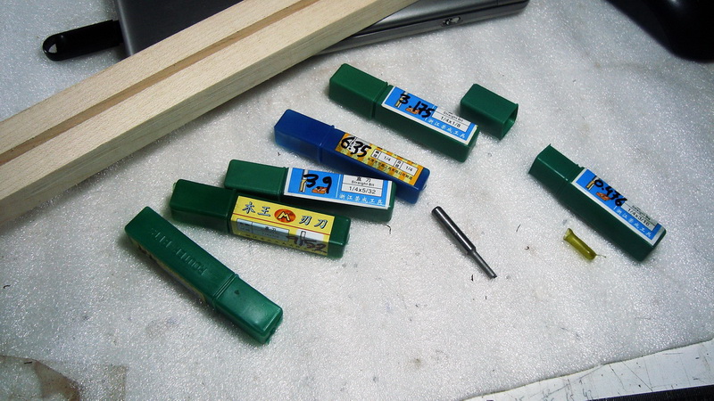

και μια φωτο από πρόσφατη αγορά (ebay), bits για το ρούτερ. Είναι σε ίντσες (γι αυτό σημείωσα και τα mm στα κουτιά). Πήρα διάφορα μεγέθη, από (περίπου) 3-10 mm, κόστος από 0,90 - 1,50 Ε. Είναι πολύ καλά, δοκίμασα δυο τρία και είμαι πολύ ευχαριστημένος. Στην φωτο είναι και το μανίκι του cigar box όπου μόλις είχα ανοίξει κανάλι 5,5 χιλ. με το bit που γράφει 4,76 (3/16") - με δυο περάσματα εννοείται. Μανίκια ... τρέμετε!

.............  αυτή μ΄αρέσει που φαίνεται το πιατάκι σαν φατσούλα που χαμογελάει .........
Γειά στα χέρια σου Μάνο !!!

αυτο το "πιατακι μιλησε"....  {celebrate015} {celebrate015} {celebrate015} {celebrate015}
μπραβο μανο!

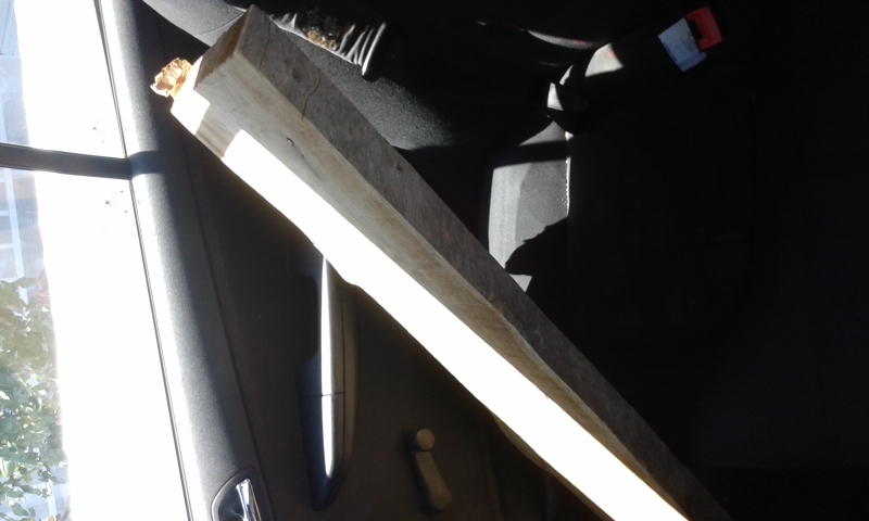

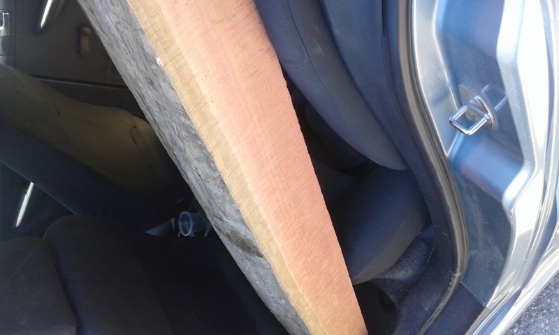

Εγω δεν χανω ευκαιρια σημερα μου εκαναν και δωρακι!!!!!

εχει και κατι ευκαλυπτους κομμενους-ετοιμους ακριβως κατω απο το υδραγωγειο του ελληνικου  ;D
οποιος προλαβει, θα ειναι εκει κανα 2 μερες μεχρι να τα μαζεψουν... {music017} {music017}
