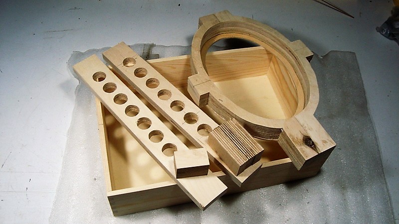

μετά από τα θαύματα που βλέπω εδώ, ζήλεψα κι αποφάσισα να φτιάξω κι ενα μπουζουκάκι που έχω καιρό.
Ξεκίνησα στο νέο μου καλούπι με καρυδιά.
Επίσης είπα να δοκιμάσω την "υγρή ψαρόκολλα" της titebond, μιας και η "κανονική" μου είχε τελειώσει.
έβαλα τρεις ντούγες, αλλά κάτι δεν μου πήγαινε καλά με την κόλλα - δεν στέγνωνε. Είχε και λίγη υγρασία, όχι όμως τόση που να "μασήσει" η κανονική ψαρόκολλα (~ 65%), είπα να συνεχίσω κι έβαλα άλλες δυο. Την επόμενη η κόλλα εξακολουθούσε να είναι "μαστίχα". Έχω κολλήσει καπάκια και καμάρια μ' αυτήν την κόλλα και δεν είχα τέτοιο πρόβλημα. Ίσως να επηρεάζεται πιο πολύ από την υγρασία, σε αντίθεση με την κανονική "φτιαχτή" ψαρόκολλα.
Τέλος πάντων, μετά από δύο μέρες (που δεν στέγνωσε), διέλυσα τις ντούγες και θα ξαναρχίσω. Οι ντούγες ξεκολλούσαν με ελάχιστο ζέσταμα. Θα διορθώσω και τα σημεία σύγκλισης που δεν μου βγήκαν και πολύ καλά (εξακολουθώ να μην μετράω, που θα πάω θα μάθω - ή θα συνηθίσω τις στραβομάρες).

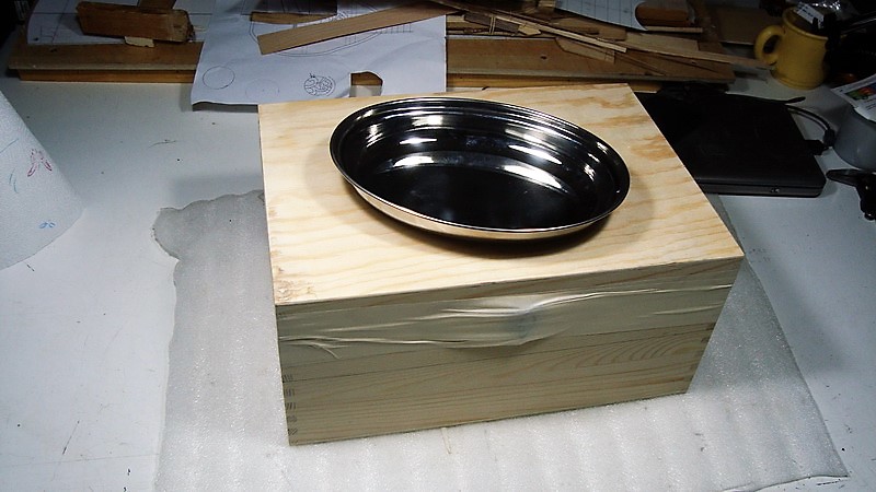

Αλλά μέχρι να πάω να πάρω ψαρόκολλα, είδα ένα ωραίο κουτί ξύλινο και το πήρα (24*34*16, 8 ευρώ, πλαϊνά από Παουλόνια, καπάκι και πάτος κόντρα πλακέ), το κουτί του ρούτερ είχε διαλύσει και μου φάνηκε ωραίο αυτό. Αλλά μόλις μπήκα στο σπίτι το ακούμπησα στο τρπέζι της κουζίνας, δίπλα σ' ένα πιατάκι μεταλλικό. Όσα φέρνει η ώρα δεν τα φέρνει ο χρόνος.
Μετά την πατάτα με τον κώνο της resonator (εντάξει ο πωλητής επικοινώνησε και του το στέλνω πίσω - βέβαια φεσώθηκα ΦΠΑ κ τελωνείο) το πιατάκι πολύ μούκατσε για κώνο για cigar box, άσε που το κουτί είναι ταμάμ (κομμένο στη μέση βγάζει δυο cigar boxes)  {celebrate014}. Το πιατάκι κατασχέθηκε.

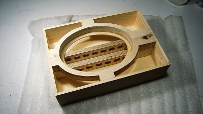

με ρετάλια από τα καλούπια της κιθάρας (κόντρα πλακέ 15 χλστ.) έφτιαξα διάφορα (sound well, ενισχύσεις, τάκους κτλ.)
και δεμένα είναι κάπως έτσι - βαρύ βγήκε τελικά, αλλά ήθελα να φύγουν τα ρετάλια και δεν το πολυσκέφτηκα. Στο επόμενο δίαιτα.

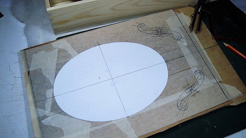

κι επειδή πάλι ήταν ΣΚ και δεν έχω printer σπίτι, έκανα τα ανοίγματα στο καπάκι στο χέρι. Μούσπασε και το τελευταίο λεπτό πριονάκι της σέγας αλλά με είχε πιάσει μανία και συνέχισα με τα "απλά". Θα έχω πολύ τρίψιμο.
κάπως έτσι θα μοιάζει, δεν έχω σκεφτεί όλες τις λεπτομέρειες ακόμα
το μπουζούκι αναβλήθηκε, γιατρέ μου είμαι καλά ή να το κοιτάξω αυτό με τις κιθάρες (και τις περιλήψεις τους  ;) )
