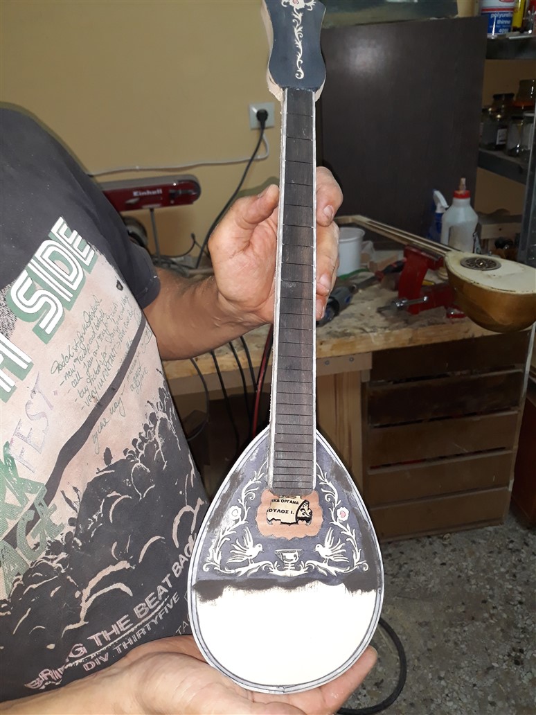

Μπαγλαμαδακι απο τον  Γιαννη παπαβλαχοπουλο πανεμορφο οργανακι. Οταν τριφτη και περαστουν τα λουστρα  θα μπουν και φωτο με λεπτομεριες αν και η δουλεια του Γιαννη ειναι γνωστη.

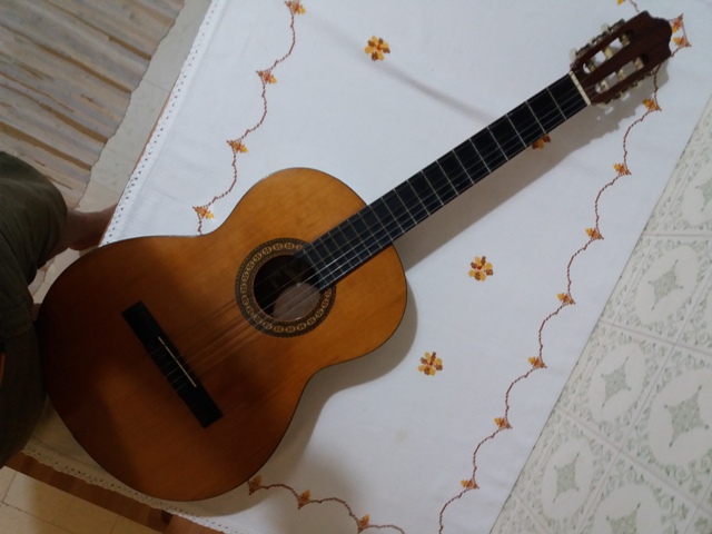

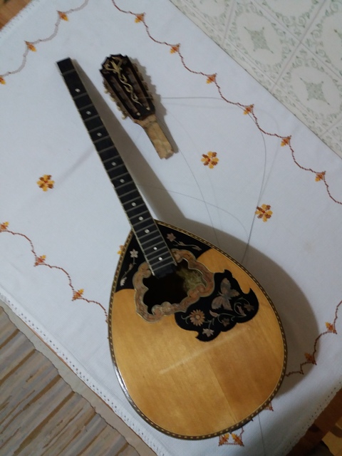

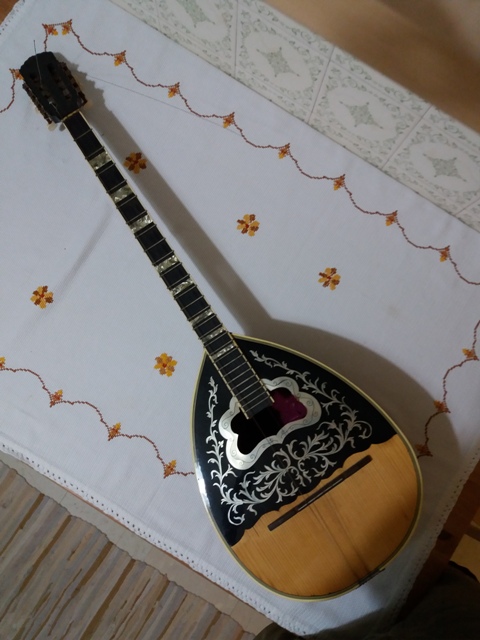

Καλημερα! Χθες ημουνα σε καποιον φιλο...και μου λεει ...εχω καποια παλια οργανα στην αποθηκη μου κατσε να σου τα φερω να τα παρεις και κανε τα οτι θες.
Μου φερνει λοιπον... μια κιθαρα  κλασσικη με σκεβρωμενο μανικι, ενα μπουζουκι 4χορδο με ξεκολλημενο καραολο, ενα αλλο 4 χορδο σκεβρωμενο και με σπασμενο σκαφος, και ενα μαντολινο με σπασμενο σκαφος. Μιλαμε για αποθηκη - νεκροταφειο οργανων. Εγω βεβαια τον κοιταγα σαν να ηρθε ο Αη Βασιλης.
Πηρα λοιπον ΠΟΛΥ δουλεια για το σπιτι {celebrate014} {celebrate014} {celebrate014}
Σκεφτομαι να τριχορδοποιησω...να φτιαξω μαντολινοτζουρα...αντε και ισως αρχισω να πειραζω και την κιθαρα για την εμπειρια. Σε δουλεια να βρισκομαστε...
