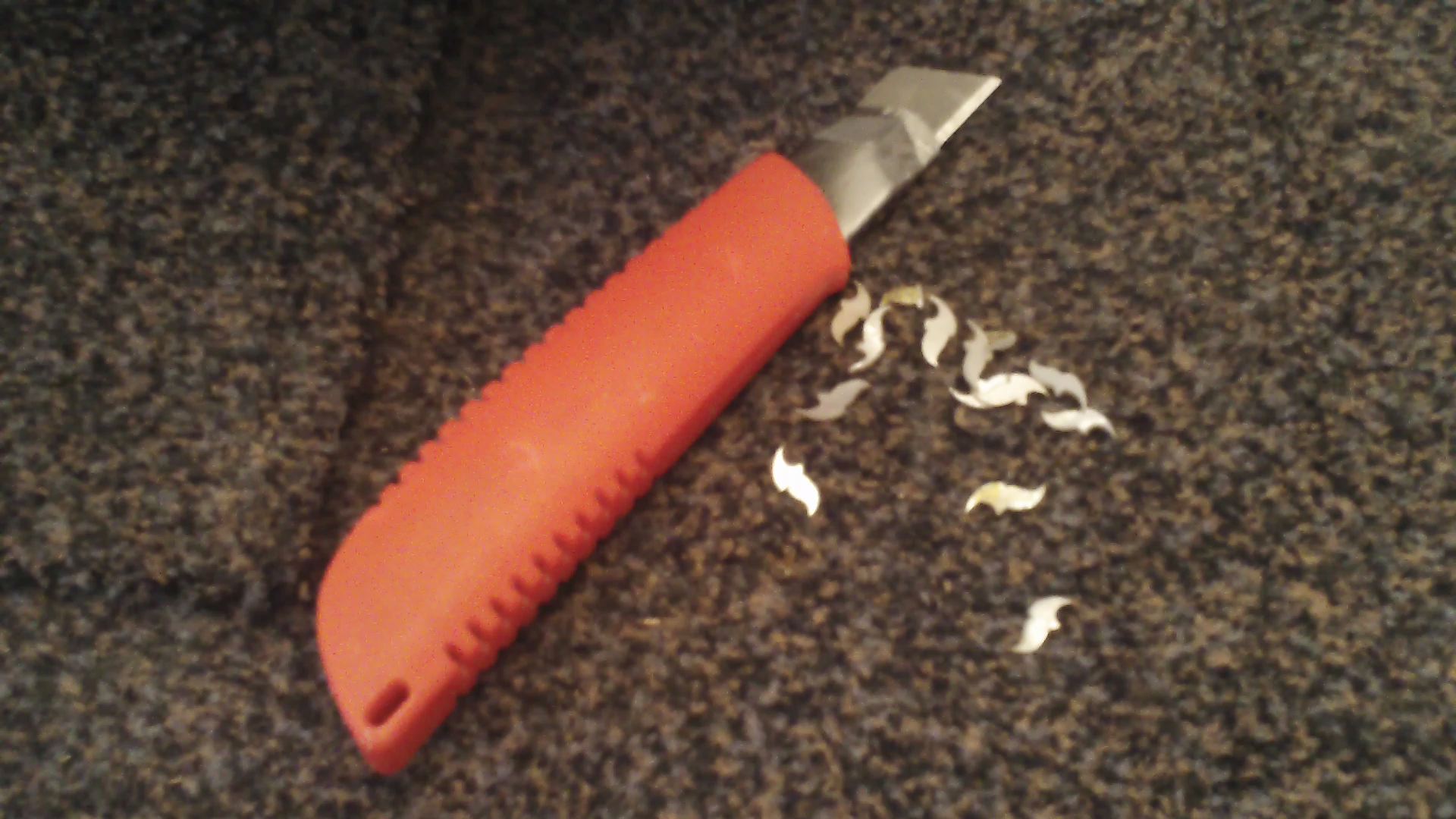

στην προ_τελευταια μόνο.. είναι αυτή που θα ταξιδεύει και είπα να είμαι πιο ασφαλής... Πάντως - αν και φαίνεται υπερβολή - δεν αποκλείεται να το ξανακάνω σε ειδικές περιπτώσεις.. πχ resonator κλπ. (τώρα που πέρασα και 16αρες στην lap steel γλυκαθηκα)
.....σε ρωτησα γιατι ψιλομπερδευτηκα οταν εγραψες οτι το ριλιφ το ρυθμιζεις κατεβαζοντας την ταστιερα......προφανως σε αυτη την περιπτωση χρησιμοποιεις μονο βεργα ανθρακονηματος......καταλαβα σωστα?

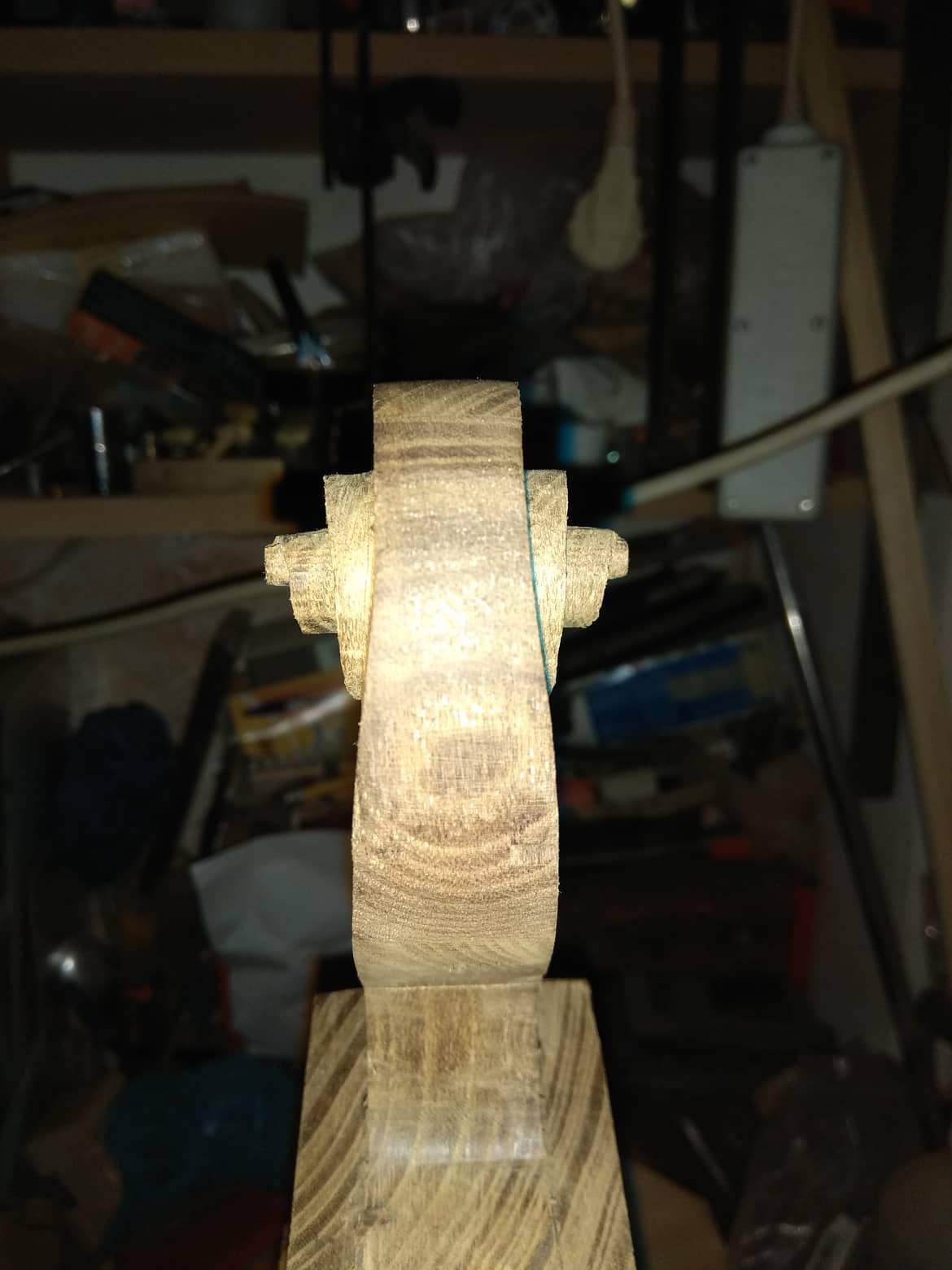

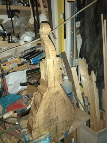

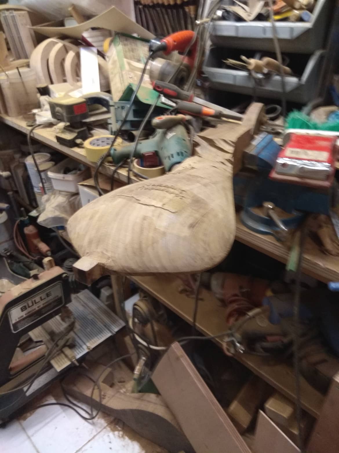

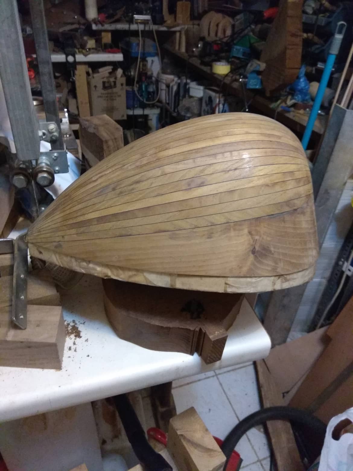

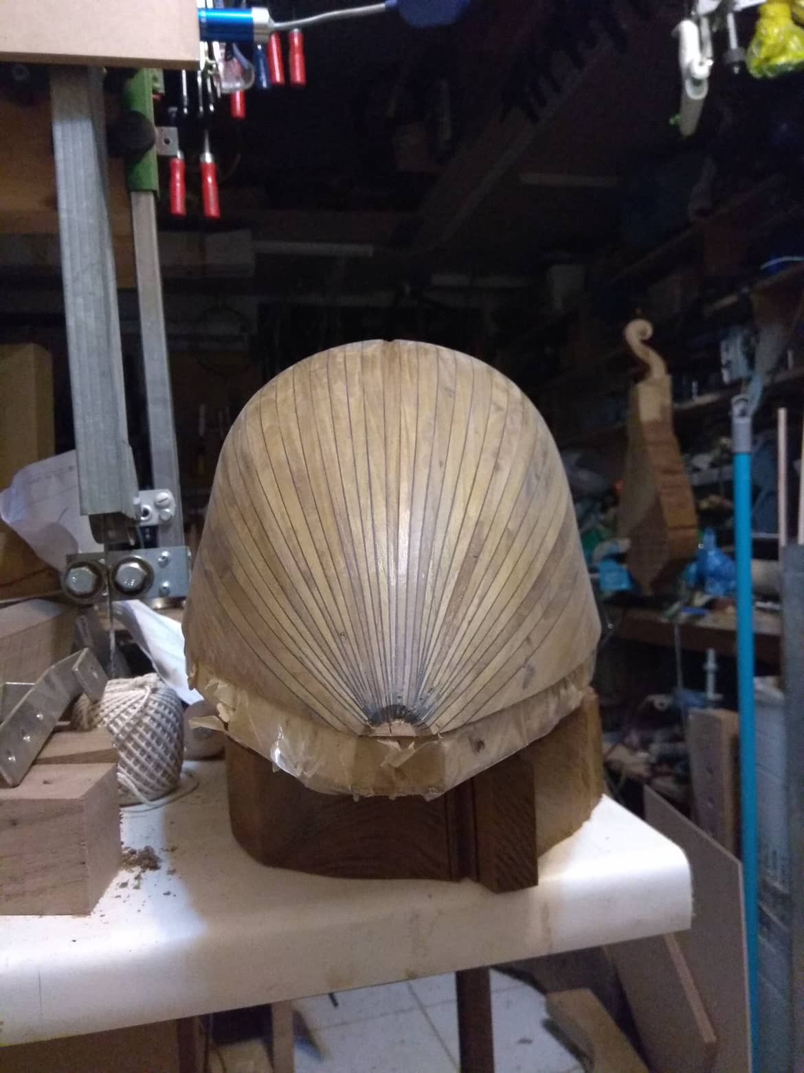

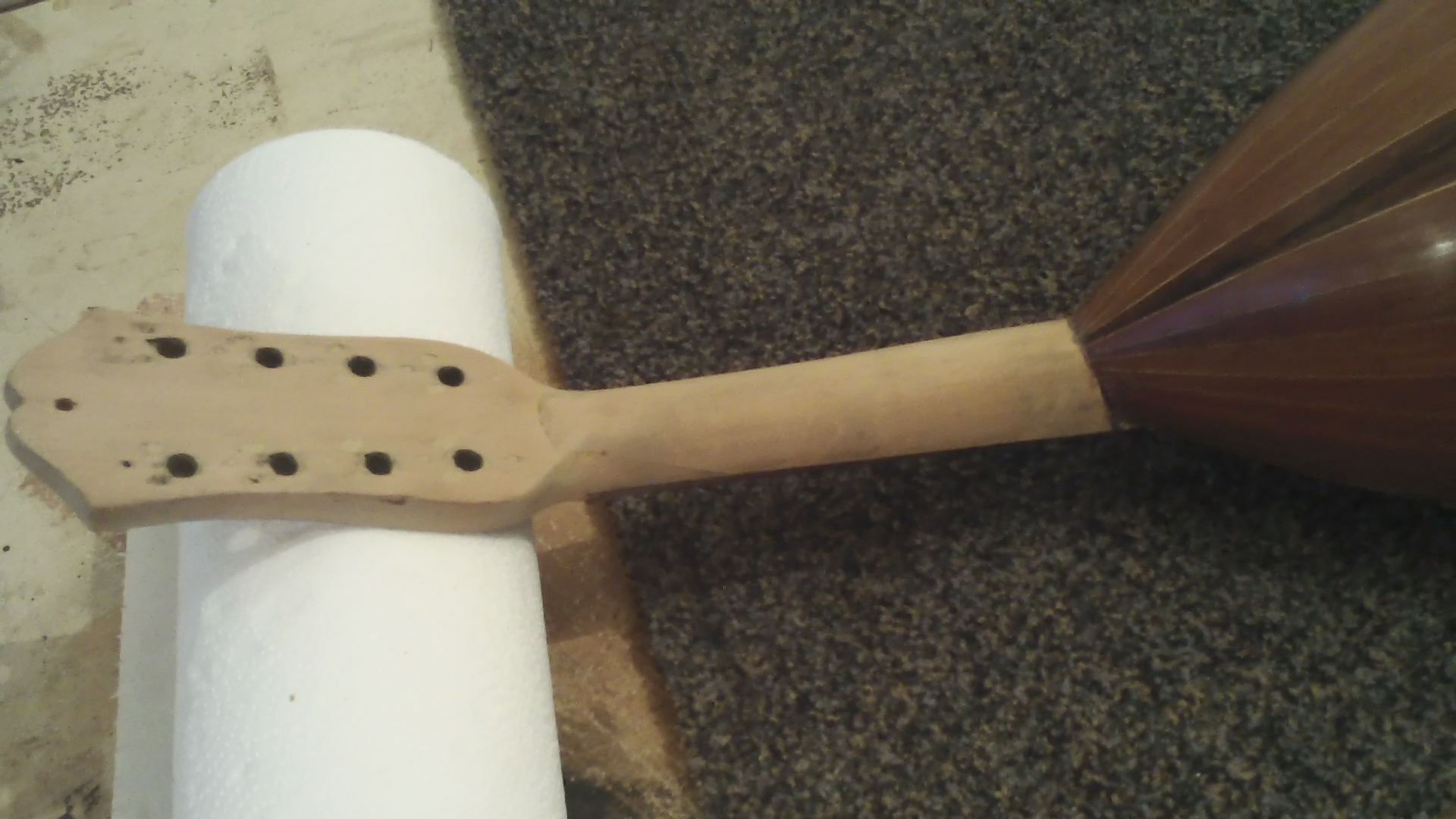

τον τελευταιο καιρο ασχοληθηκα και εγω λιγο με δυο σκαφακια, ενα μπουζουκιου και ενα λυρας.  Αλλα δεν υπαρχει πολυς διαθεσιμος χρονος για να προχωρησουν και ετσι ειναι αγνωστο ποτε θα ολοκληρωθουν.
[/size] [ Invalid Attachment ] [size=78%]
[/size]
[/size]η λυρα βεβαια πρεπει να ολοκλυρωθει γιατι την εχω ταξει καπου, το σκαφακι του μπουζουκιου θα το δωσω, μιας και δεν εχω την υπομονη την ηρεμια και την ορεξη που θελει ενα οργανο αυτη τη στιγμη, οποτε μπορει να περιμενει, εχει αρκετη δουλεια ακομα. [size=78%]
σωστά.

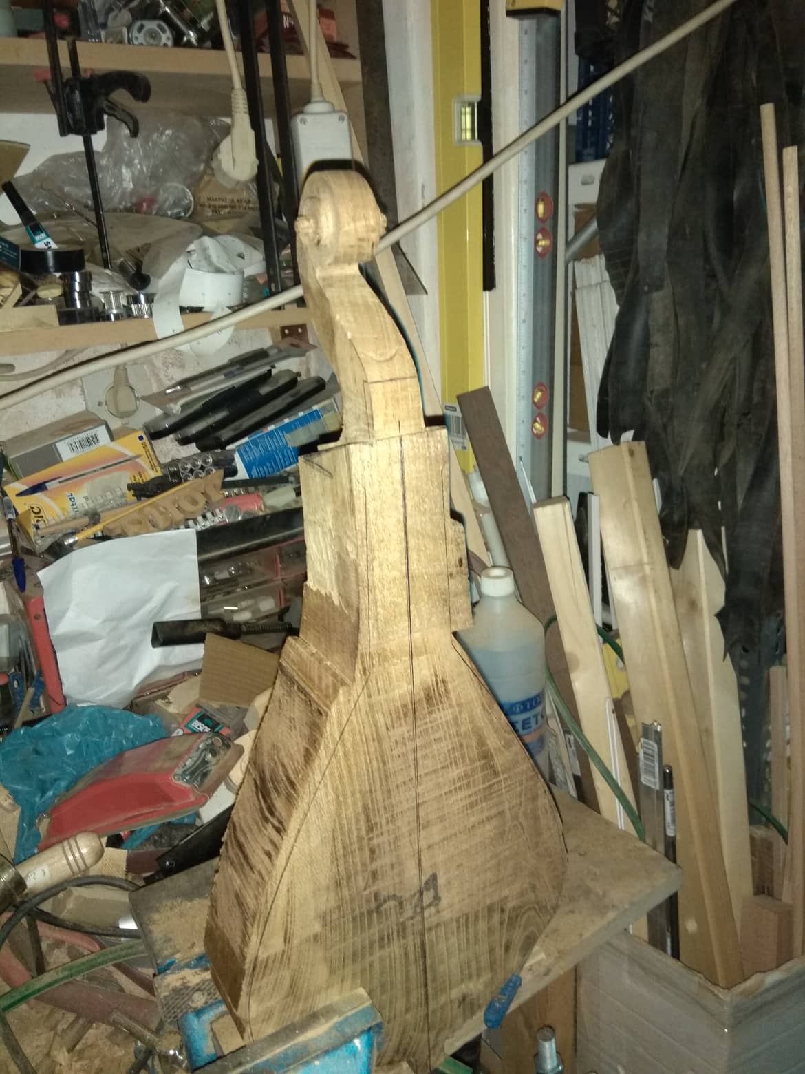

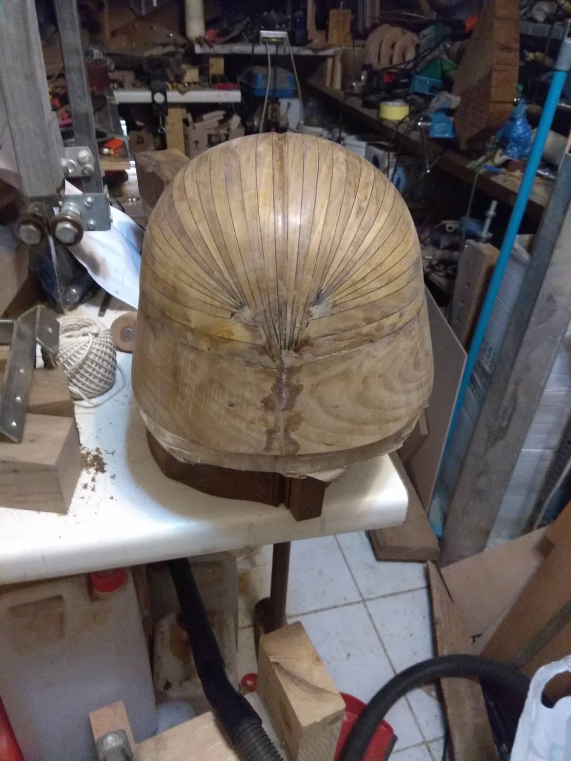

....  το σκαφακι του μπουζουκιου θα το δωσω, μιας και δεν εχω την υπομονη την ηρεμια και την ορεξη που θελει ενα οργανο αυτη τη στιγμη, οποτε μπορει να περιμενει, εχει αρκετη δουλεια ακομα.
τώρα δεν ξέρω τι να γράψω: τελειοποίησες το ιδανικό καλούπι μπουζουκιού (*) την εποχή που δεν μπορείς να το δουλέψεις λόγω άλλων προτεραιοτήτων (υποθέτω) ... να πω "άσε τα άλλα και τέλειωσε το μπουζούκι" φυσικά δεν γίνεται ... να πω "άσε το μπουζούκι και όρμα στα άλλα" είναι μεν politically correct - αλλά...
(*) που θα πάει δηλαδή το "σκαφάκι" ? έ ? ΕΕΕΕΕ????

« Απάντηση #39 στις: Ιουλίου 06, 2018, 10:49:09 πμ »
Πανεμορφο σκαφος!!!!
Να ρωτησω κι εγω κατι. Η μεσαια ντουγια ειναι σκαφτη;

Δεν υπάρχει χρόνος λόγο κάτι απανωτών ταξιδιών με τη δουλειά, αλλά όλα μπορούν να περιμένουν Ιωσήφ.
Η μεσαία δουγα έχει σκαφτεί, έτσι θα γίνουν όλες, γι'αυτό γράφω πως έχει δουλειά ακόμα.
Μάνο δεν θα το κρατήσω, όταν το τελειώσω θα το βάλω για πούλημα. Δεν είναι ακόμα η ώρα για ολόκληρο όργανο.

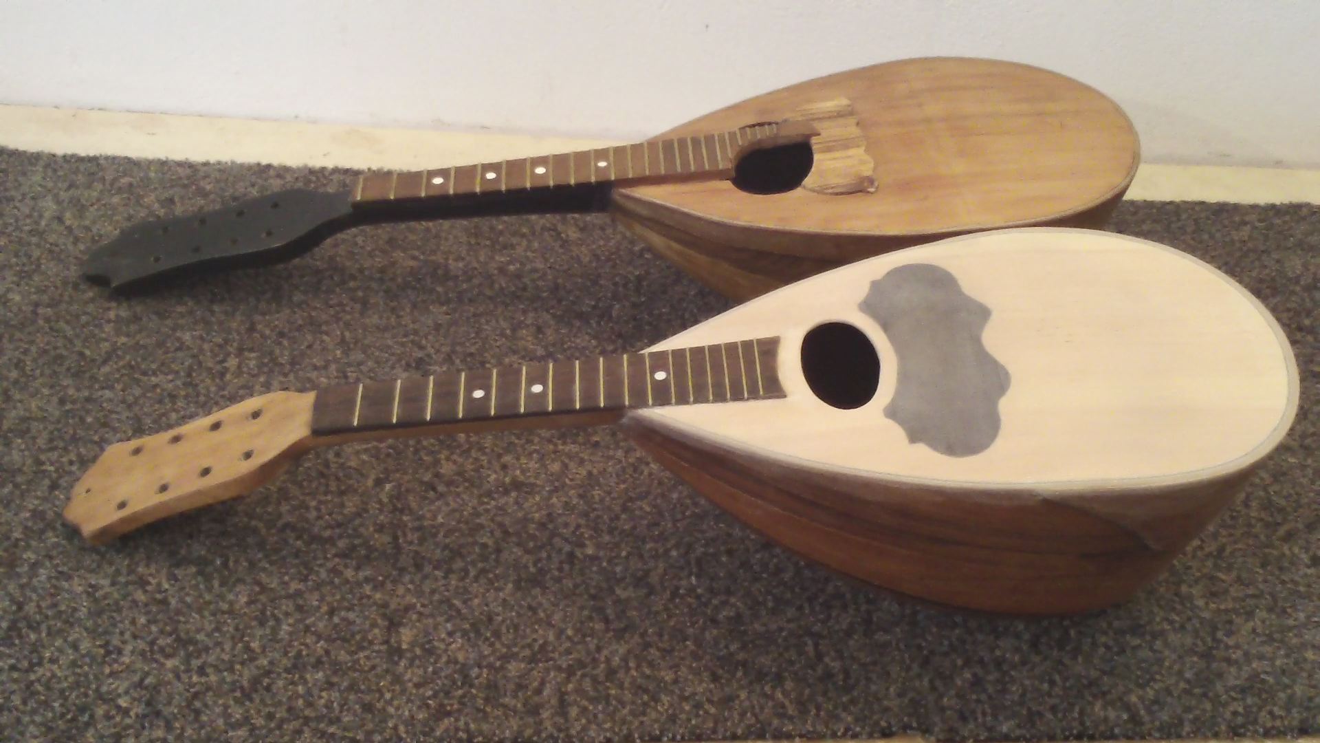

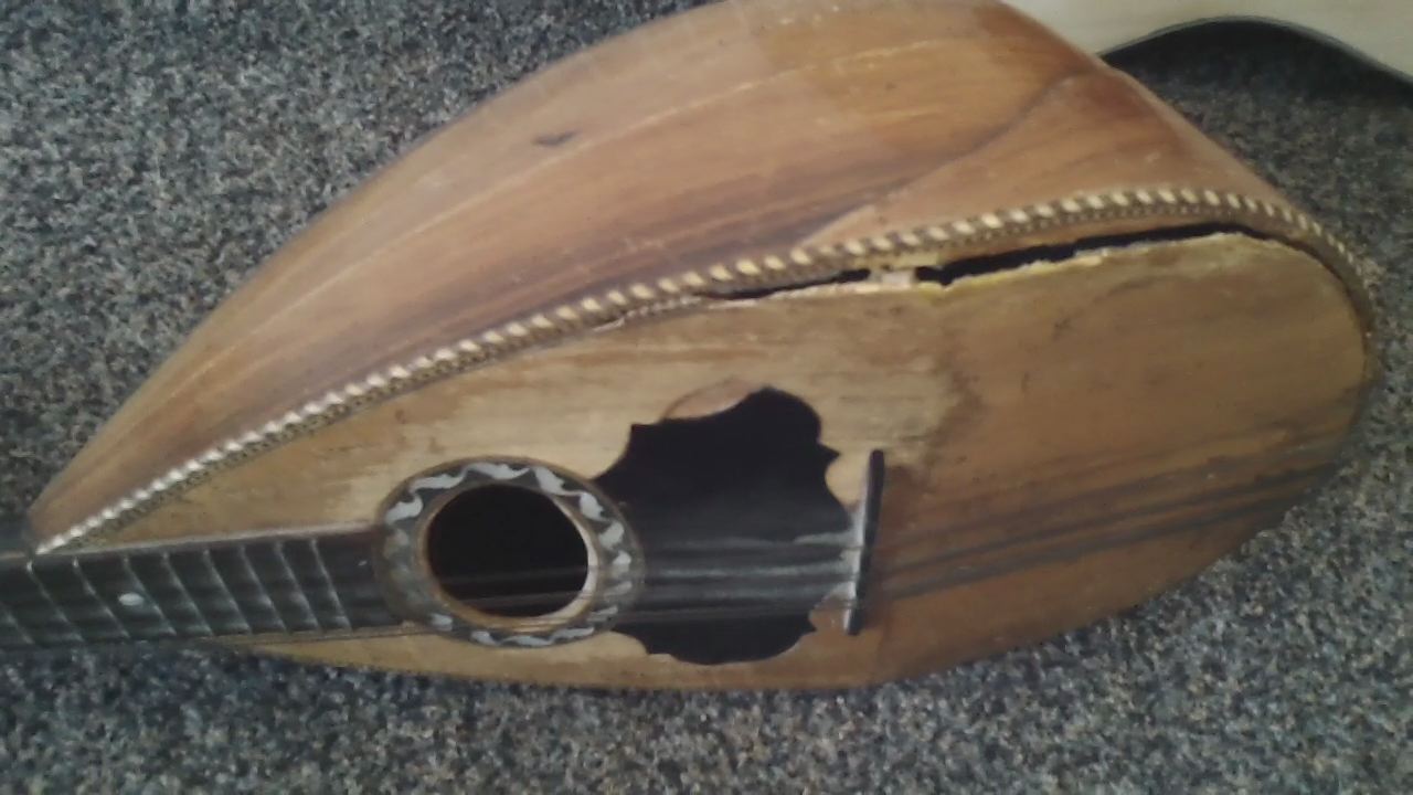

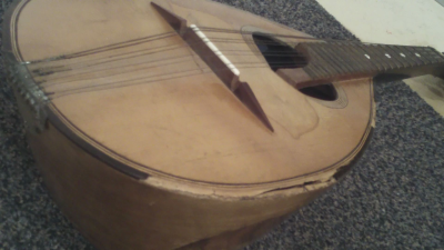

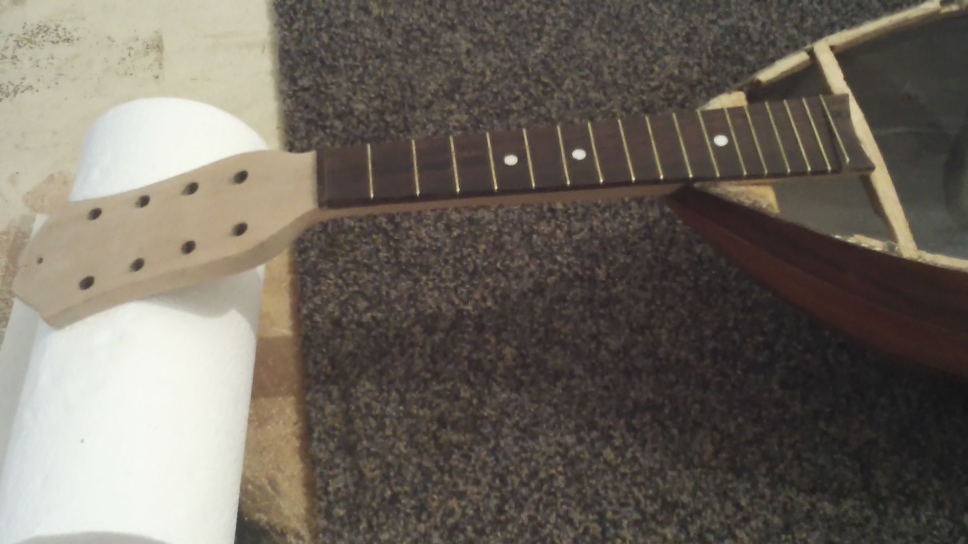

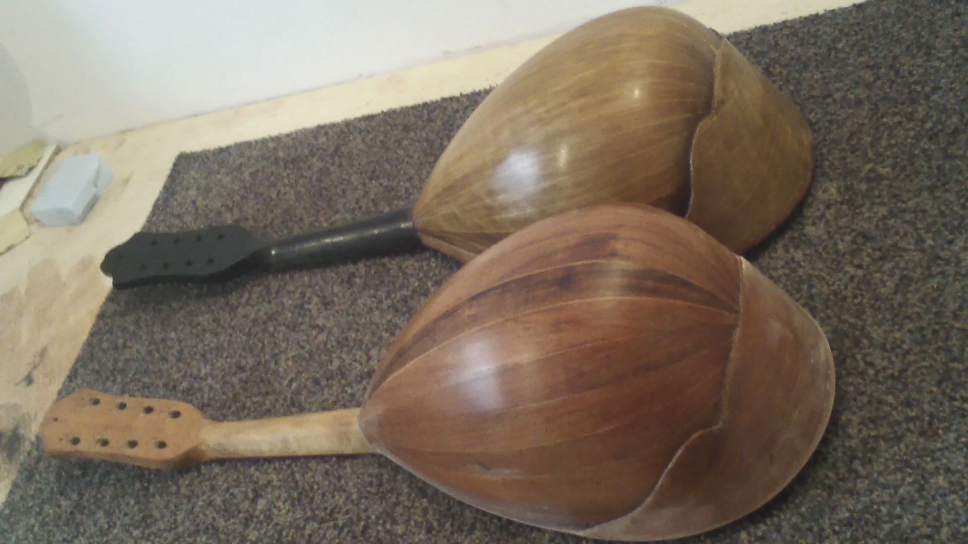

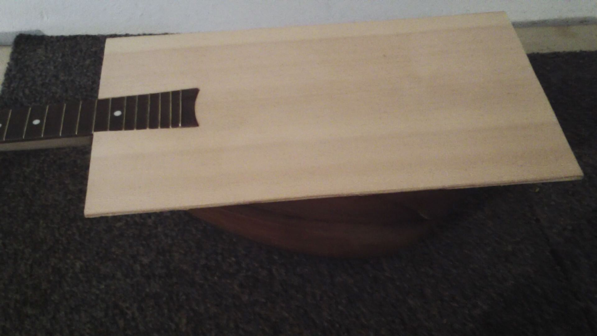

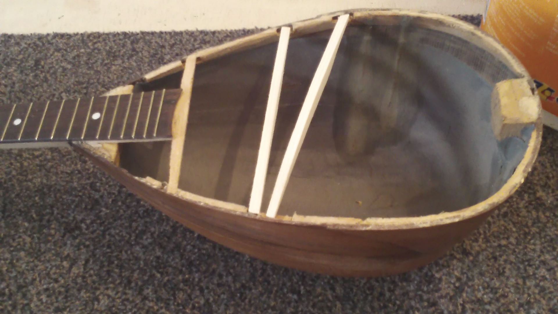

εγω αποφασισα να τελειωσω τα μαντολινα
ενα που το χω απο προπερσι, κ το αλλο που πηρα πριν κανα μηνα
προς μανο: (και μια συζητηση που ειχαμε...) και περι τσακισης ο λογος: αυτη τελικα πρεπει να γινει ΠΡΙΝ μπουνε τα καμαρια.
στο 2ο που εκανα αφου εβαλα τα καμαρια δεν γινοτανε η τσακιση με τιποτε. δεν παταγε η σωληνα (η μαλλον παταγε στις 2 ακρες...) αλλου καηκε, αλλου ξεκολλησε το καμαρι απο την θερμοκρασια, γενικα χαλια και τσακιση δεν γινοτανε με τιποτε.
το 1ο που το εκανα αναποδα βγηκε ζαχαρι - λουκουμι - μερεντα...
το συμπερασμα ειναι: πρωτα η τσακιση (με μεγαλυτερη γωνια) μετα τα καμαρια (και ετσι μικραινει η γωνια στην επιθυμητή θεση)
εχω φτασει στο σταδιο ετοιμα για λουστρα

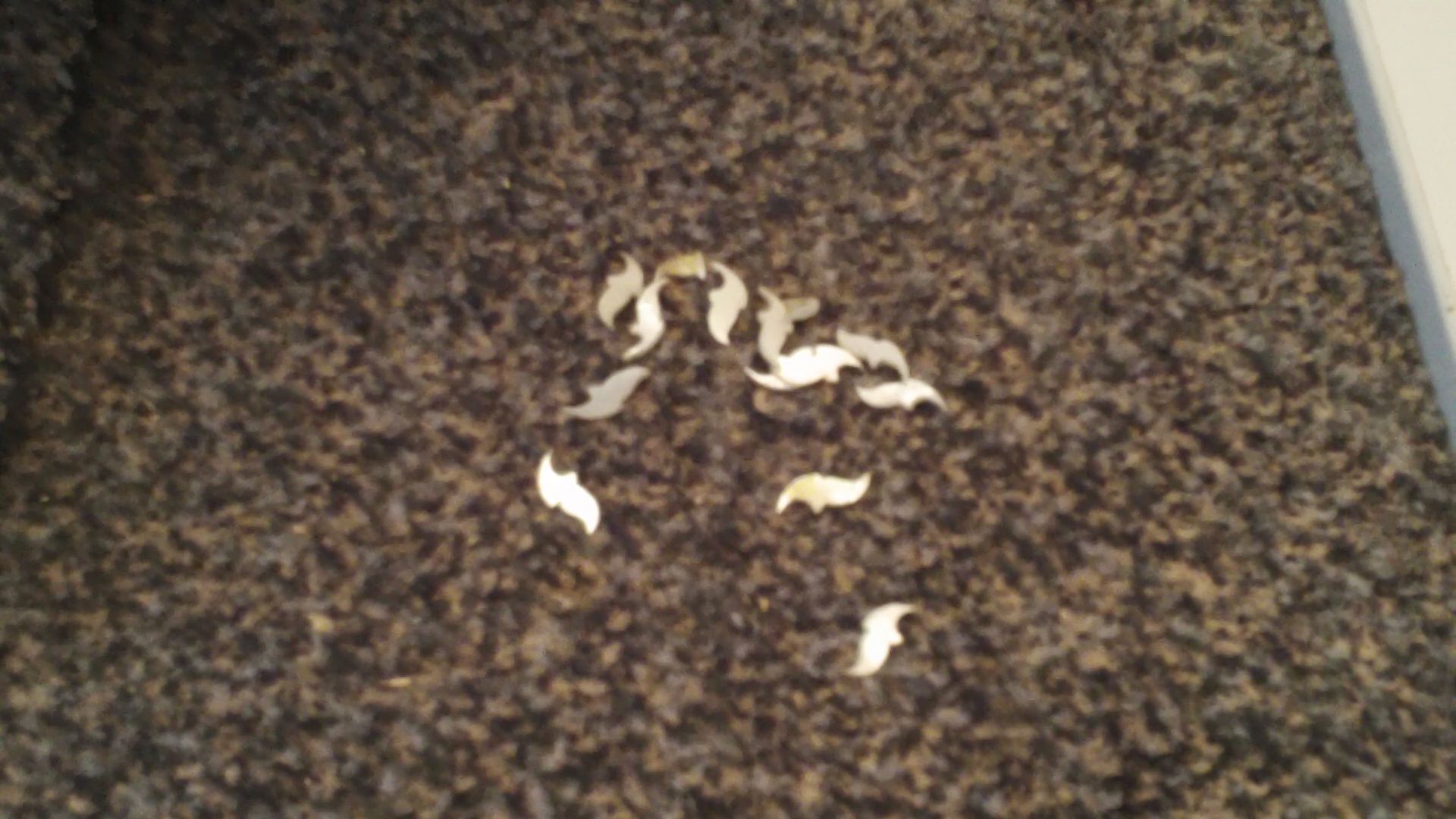

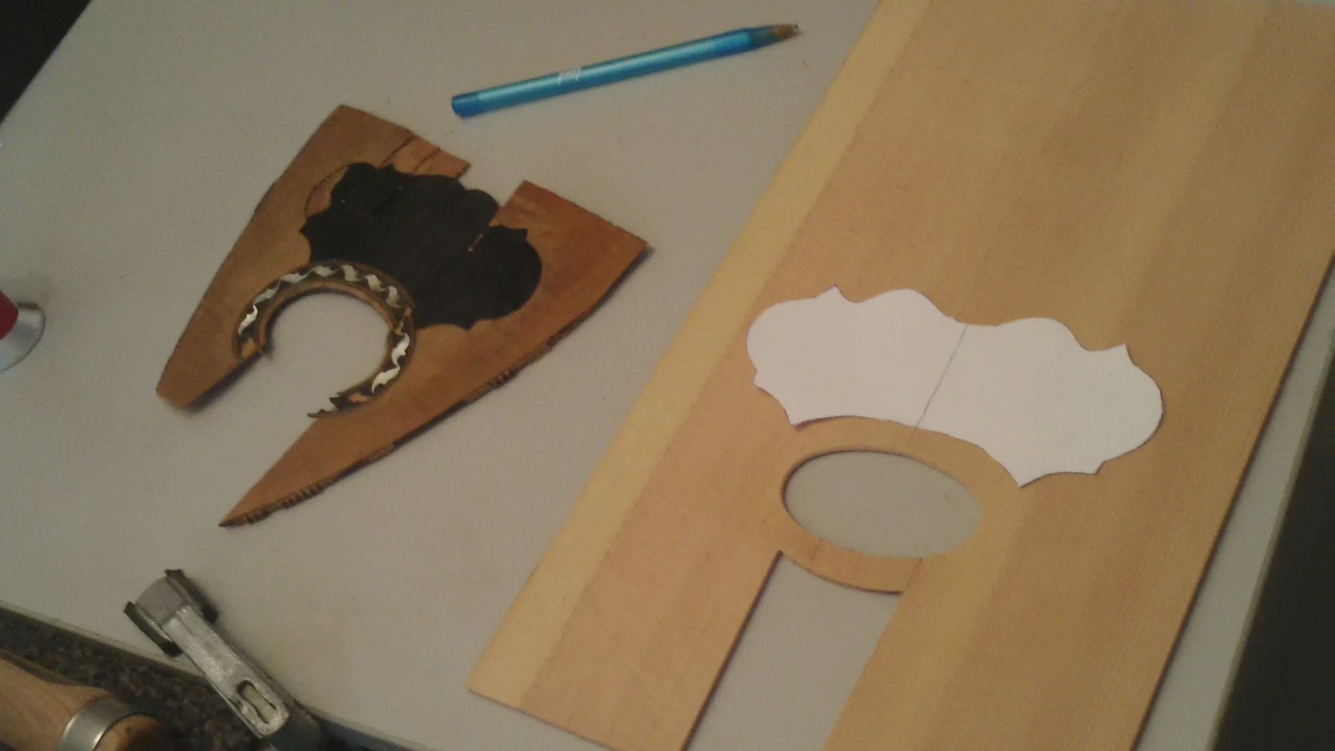

και πως ητανε:
επισης αν θελει κανενας αυτα τα μπιρμπιλονιαδενξερωπωςταλεν απο την παλαια ροζετα να ελθει να τα παρει.
ολο και καποιος μπορει να τα χρησιμοποιησει... σε καμια ροζετα σε καμια ταστιερα...
επισης εχω και μια ροζετα για μπαγλαμα που δεν την θελω
