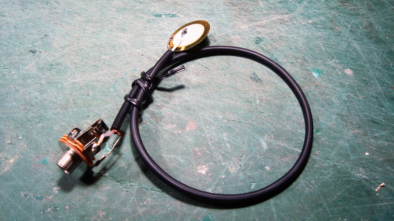

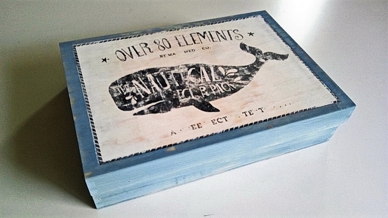

Νικηφόρε, στην πραγματικότητα δεν είναι cigar box - αλλά δεν έχει σημασία γιατί τωρα πια φτιάχουν από ό,τι να'ναι (κουτιά από πυρομαχικά, τενεκέδες και μπιτόνια από λάδια μηχανής, κτλ.)
το κουτί βρίσκεται σε κατάλληλα χέρια και περιμένω να κελαηδήσει (είπαμε, "το πιατάκι μίλησε")

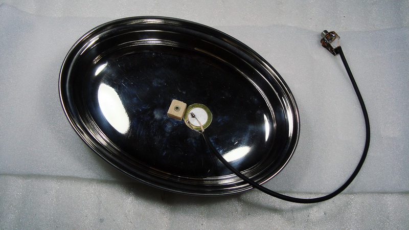

είμαι πολύ χαρούμενος γιατί έμαθα να φτιάχνω κάψες (με την κάψα ακούγεται τέλειο)
είναι πολύ απλή διαδικασία και πολύ φτηνότερο από οποιαδήποτε της αγοράς.. από ποιότητα βέβαια προφανώς υπολείπεται από τις "μάρκες", αλλά το κόστος είναι περίπου 1/20 ...  ;D
και το δεύτερο κουτί μετά την αρχική επεξεργασία.. αυτό θα είναι psarokasela box  ;)

πηρες φορα ρε Μανο δε σε σταματαει κανεις.Μια συμβουλη........βαζε καλο βυσματακι  κι ας ειναι λιγο ακριβοτερο.Ειναι το μονο σημειο που πασχει.Εγω τα βαζω χρονια αυτα.Εδω στην λαουτοκιθαρα..............

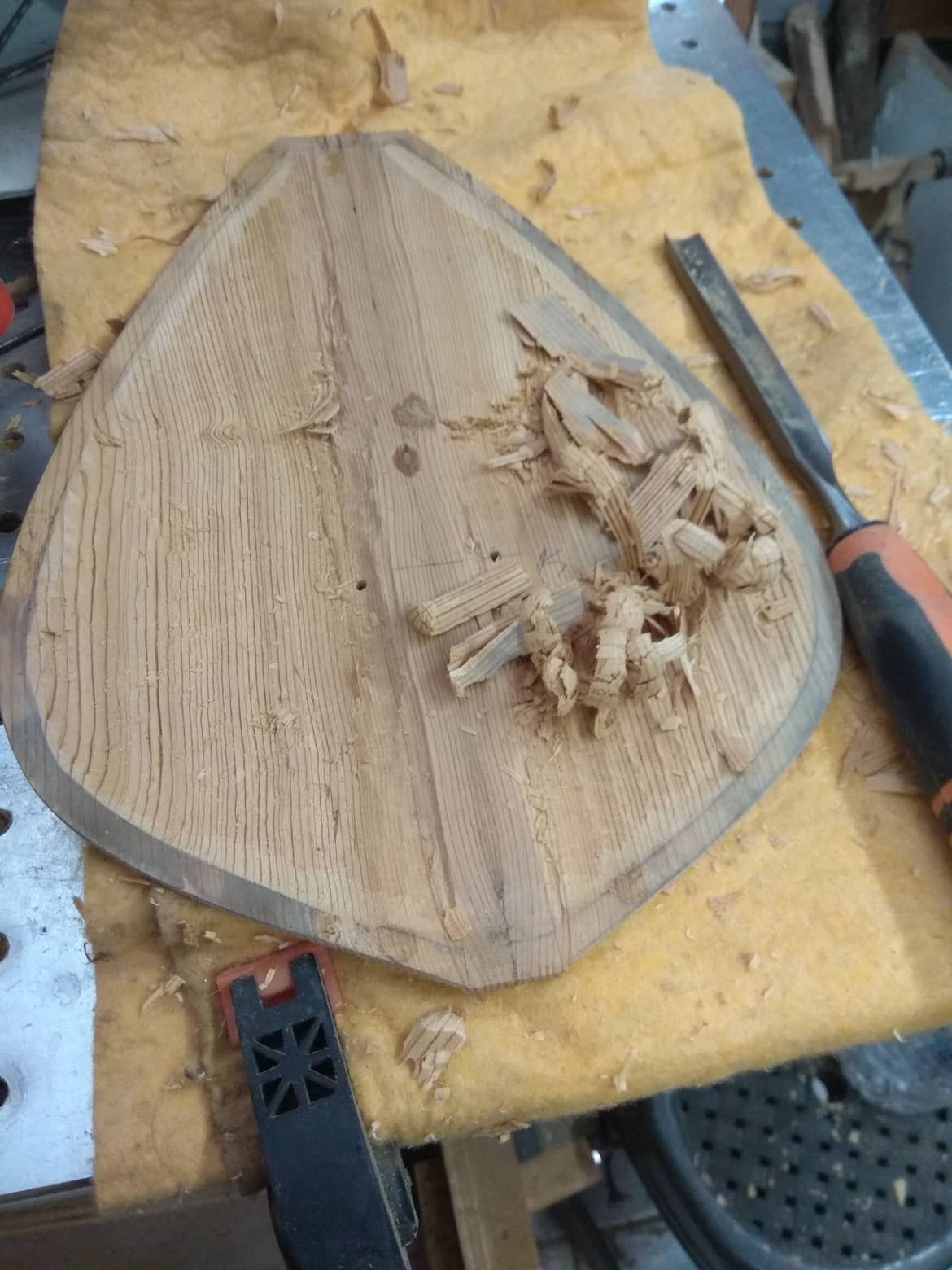

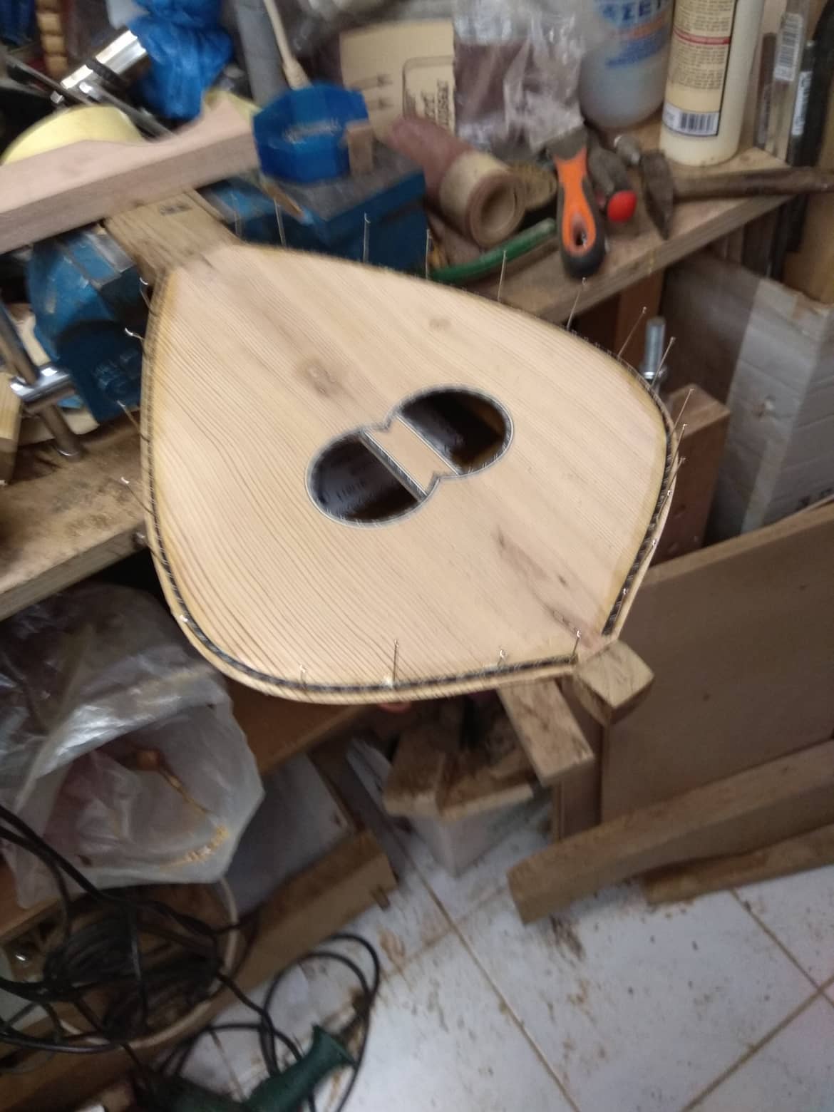

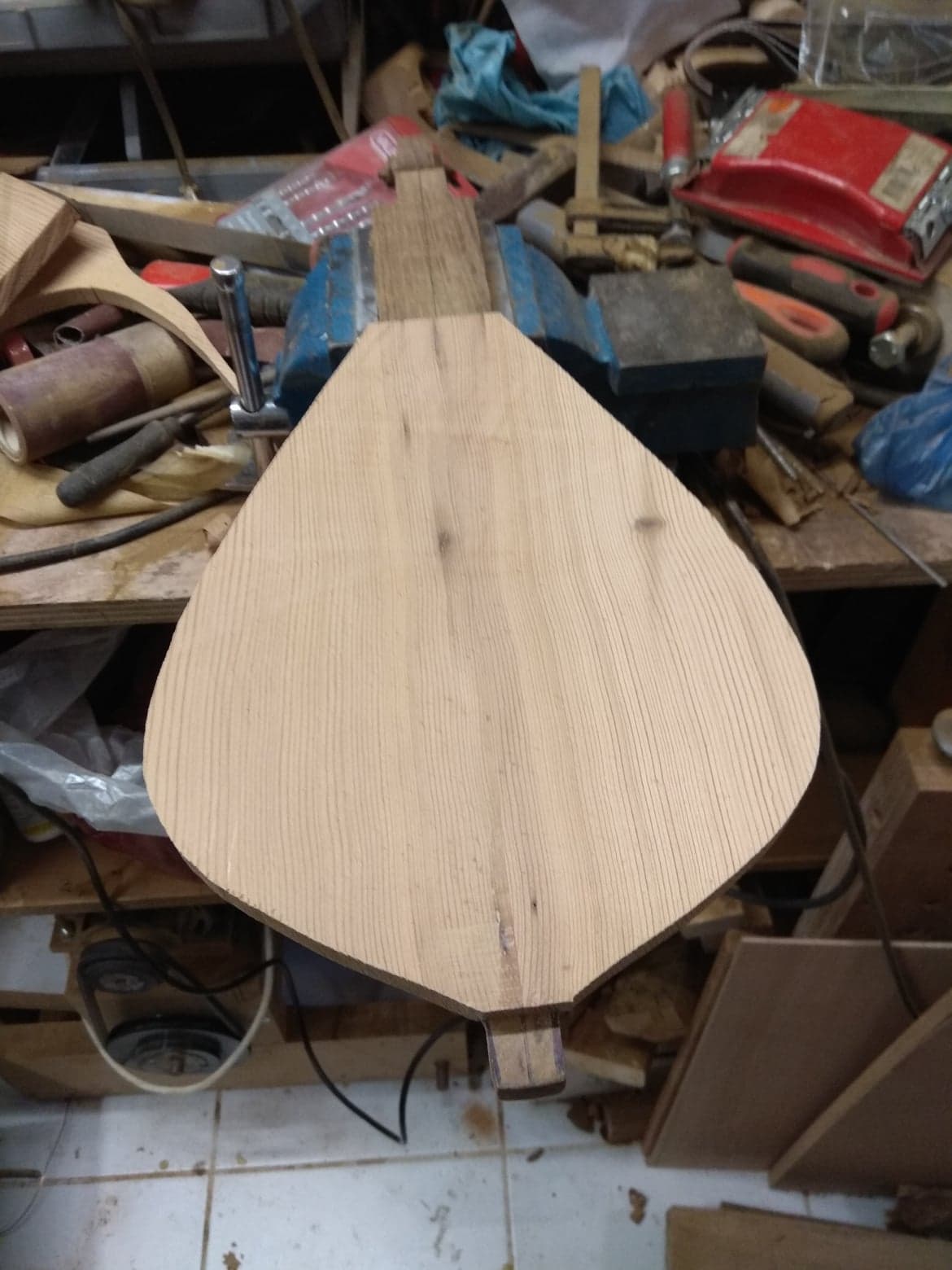

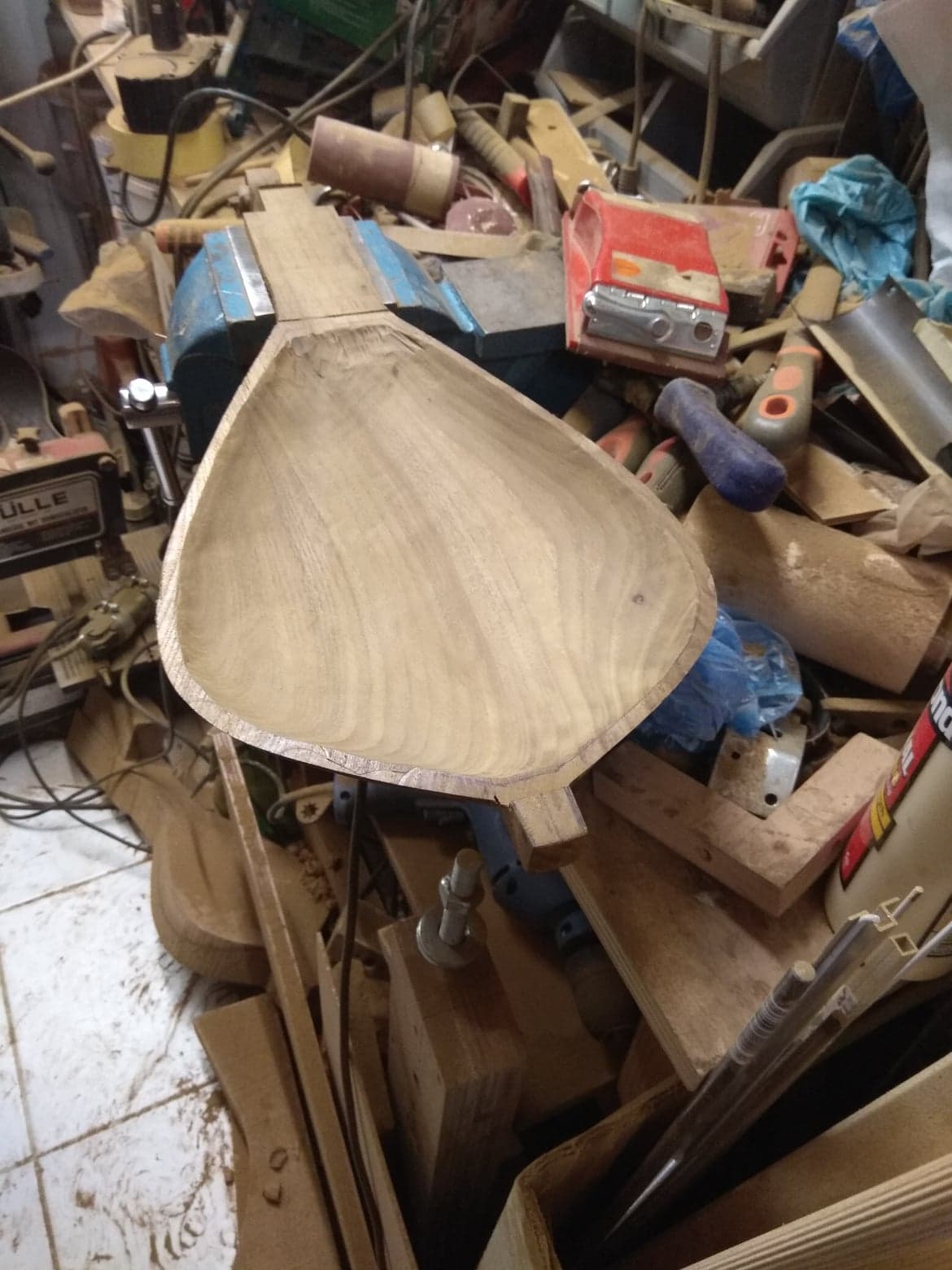

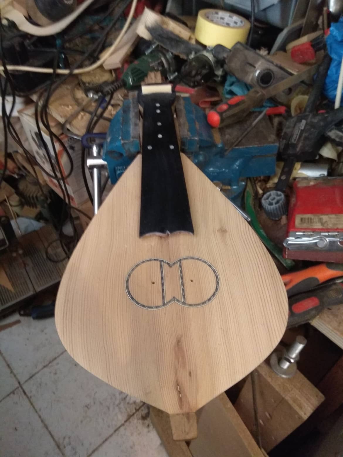

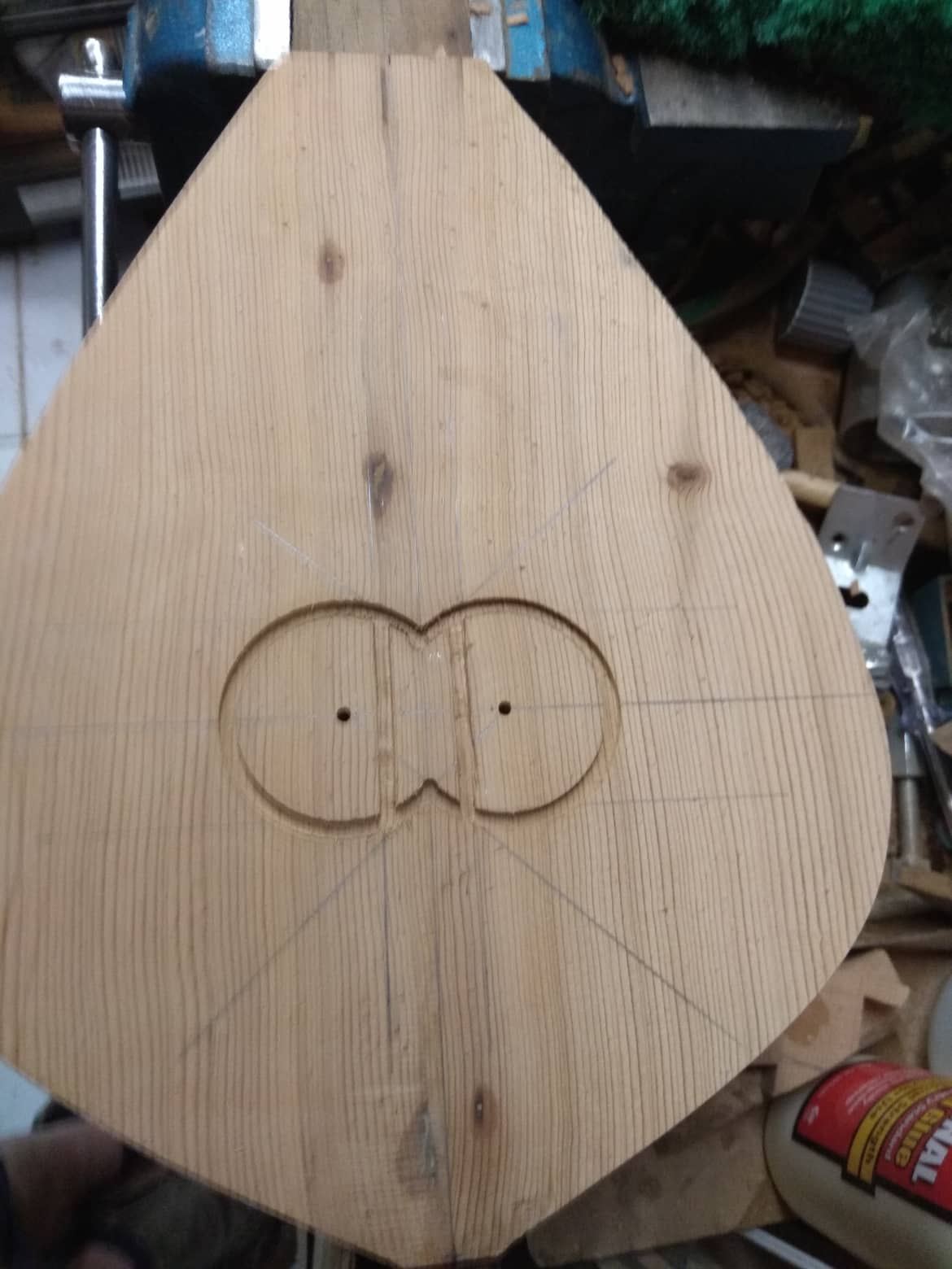

Συνεχεια με αδειασμα σκαφους, κολλημα και διαμορφωση των δυο τμηματων του καπακιου.

Να ρωτησω κατι?
Βλεπω συχνα σε λυρες τα καπακια με περιεργα χαρακτηριστικα. Ροζους    περιεργα νερα    εφαπτομενικες κοπες  κλπ.
Δεν ισχυουν εδω αυτα που ισχυουν στις κιθαρες και τα μπουζουκια? Προφανως βεβαια και ο τροπος παραγωγης ηχου ειναι καπως διαφορετικος...
cold comfort for change
did you exchange
Απ: Φωτογραφίες και Βίντεο από Εργαστήρια : Ιούλιος 2018
« Απάντηση #80 στις: Ιουλίου 20, 2018, 05:22:29 μμ »
Προφανώς ισχύουν και εδω οι νόμοι της φυσικής. Αυτό είναι κατράνι που δεν το βρήσκεις στο εμπόριο για να διαλέξεις το καλύτερο κομμάτι. Πότε ένα κατράνι δεν θα έχει τα ιδανικά χαρακτηριστικά. Ίσως και αυτές οι ιδιαιτερότητες να δίνουν την χαρακτηριστική χροιά στον ήχο της λύρας. Ο Ροζος Πάντος είναι υπολογισμένο να φύγει κατά την εξωτερική διαμόρφωση.

Γιαννη αν ειχες μεγαλυτερο κοματι κατρανι θα το εβαζες μονοκοματο?
« Απάντηση #82 στις: Ιουλίου 20, 2018, 05:46:11 μμ »
Όχι.

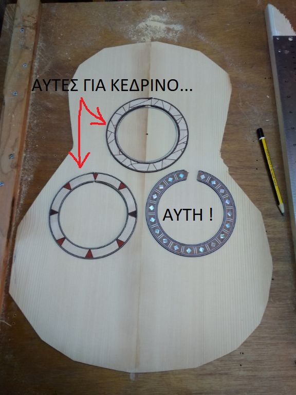

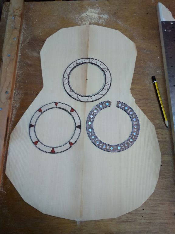

Ξεκινάω ένα Κιθαρονι ακόμα με καπάκι ένα παλιό ελατο που βρήκα, έκανα 2 ροζετες και είχα μια έτοιμη και προσπαθώ να αποφασίσω ποια θα βάλω.

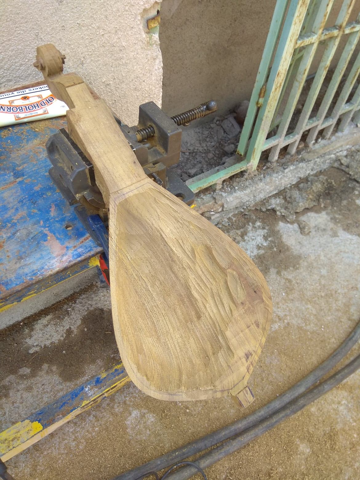

Συνεχεια με εξωτερικη διαμορφωση καπακιου, σκαψιμο και τοποθετηση φιλετων, διαμορφωση γλωσσας και ντυσιμο της με σελουλοιντ,  σκαψιμο εσωτερικα καπακιου, κολλημα καπακιου και τοποθετηση περιμετρικων φιλετων.

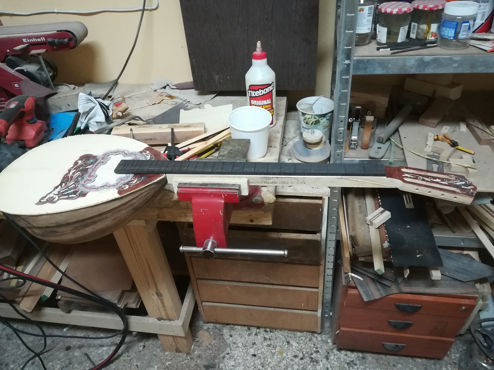

να δειξω κι εγω την λαουτοκιθαρα που τελειωσα πριν μια βδομαδα.Να διευκρινησω εδω οτι ο παιχτης δεν ειναι λαουτιερης κι ετσι δεν το ακουμε οπως πρεπει...........................    https://youtu.be/wHIrjuxelCs
