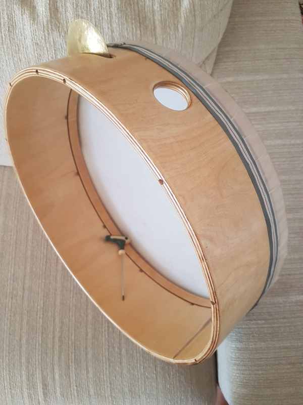

Τώρα που σας βρίσκω μπόσικους μετά την έκθεση και με τα χέρια σας με φουσκάλες από τα σκαρπέλα, είπα να παρουσιάσω το Framedrum που ολοκλήρωσα πρόσφατα.

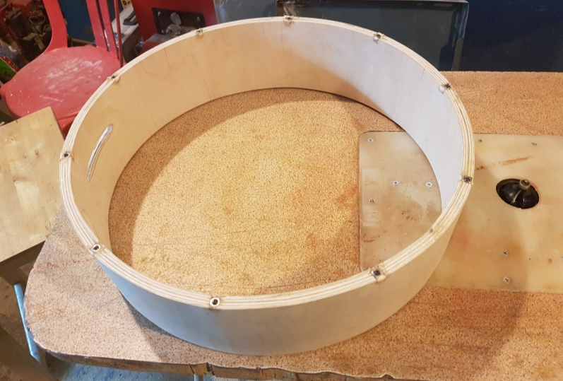

Το σώμα και η στεφάνη είναι από σημύδα και γύρισαν σε μεταλλική φόρμα, όπως και στις προηγούμενες προσπάθειες.
Το "δέρμα" είναι συνθετικό Mylar. Το κούρδισμα γίνεται με κλειδί allen το οποίο μπαίνει στις τρύπες που διακρίνονται στην εσωτερική κόψη του σώματος και βιδώνοντας, σπρώχνει τη στεφάνη η οποία με τη σειρά της τεντώνει τη μεμβάνη.

Έτοιμες, περασμένες οι σκωληκόβιδες

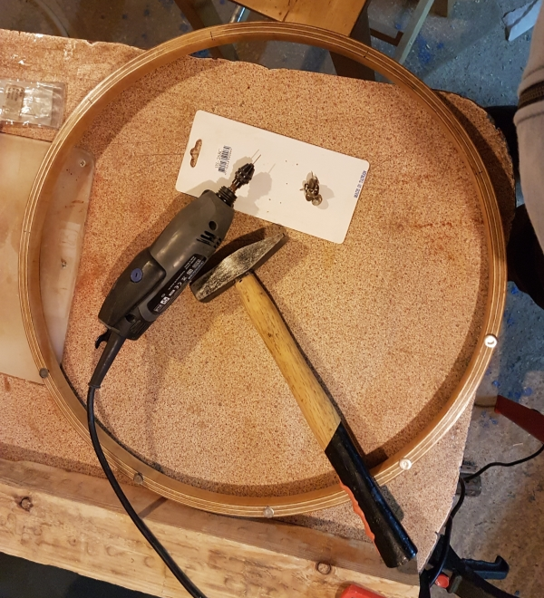

Στις αντίστοιχες θέσεις της στεφάνης περάστηκαν πινέζες για να μην σπρώχνουν οι βίδες ξύλο αλλά μέταλλο
Οι δε πινέζες είναι τροποποιημένες (με το τζιγκάκι που φαίνεται αριστερά) ώστε οι κεφαλές τους από κυρτές (δεξιά) να γίνουν κοίλες (δίπλα στις απείραχτες)

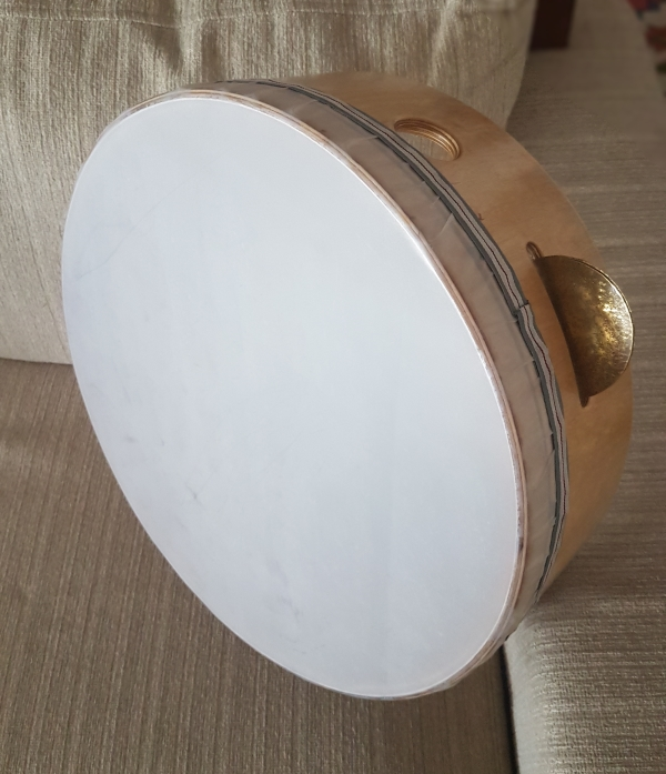

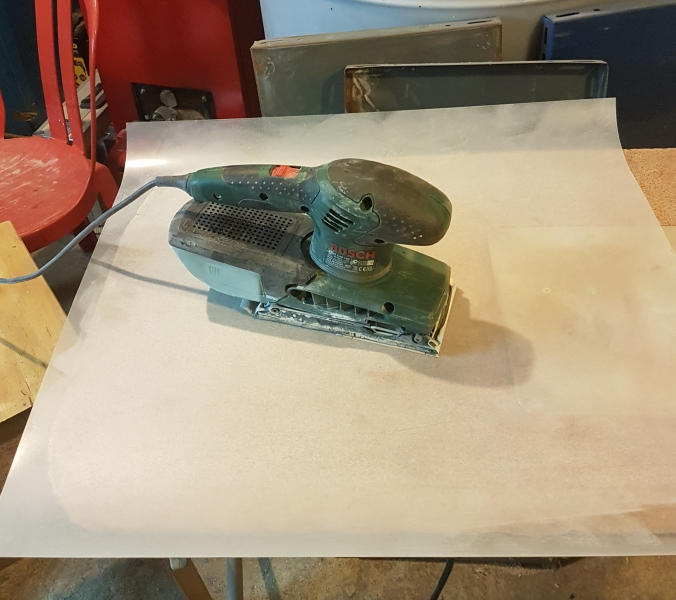

Όπως είπαμε και προηγουμένως, η μεμβράνη («δέρμα») είναι συνθετική από Mylar. Όταν αγοράστηκε, ήταν ιδιαίτερα στιλπνό οπότε με ένα πέρασμα με γυαλόχαρτο έγινε αρκετά αδρύ για να μπορεί να παιχτεί σωστά.

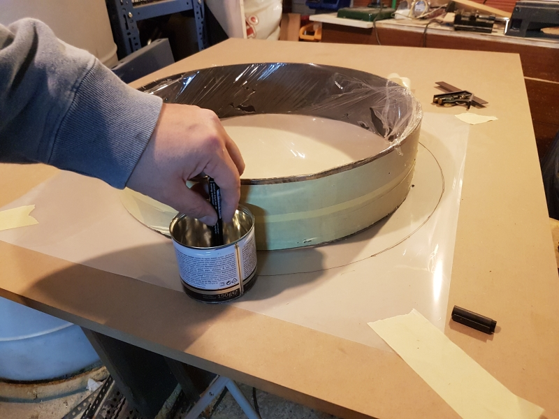

Κατόπιν, σημάδεμα για το πρώτο κόψιμο (η κονσέρβα έχει μικρή τρύπα στο κέντρο του πάτου της. Από εκεί περνά ο μαρκαδόρος και γράφει σε σταθερή απόσταση από την άκρη της κονσέρβας.
Στερέωση με δίχαλα (χρειάστηκε και η πειθώ του σφυριού για να περάσουν τη σημύδα) και κατόπιν ξάκρισμα σε σταθερή απόσταση από την μπροστά όψη.

αν και δεν είμαι "κρουστός" (πάντως από τουμπελέκι ξεκίνησα) το έπαιξα αυτό προχτές και είναι τέλειο.
Ιδιαίτερα μ' άρεσε και ο τρόπος κουρδίσματος, παρά το μεγάλο μήκος της οπής - όπου για ένα δευτερόλεπτο αναρωτιέσαι που πάει το κλειδί - το άλλεν βρίσκει τη βίδα με πολύ σιγουριά, ακριβώς εκεί που πρέπει, με εντυπωσίασε.
Και ο ήχος ανταποκρίνεται στο μέγεθος (που ως γνωστόν, "μετράει").

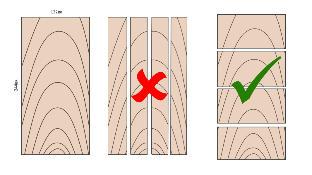

φοβερή δουλεία πασχάλη μπράβο!! το κόντρα πλακέ το λύγισες με νερό και σφιγκτηρες το λύγιζες γιατι φαίνετε αρκετά παχύ

Το τελικό σώμα είναι φτιαγμένο από 3 κόντρα πλακέ πάχους 4 χιλιοστά το καθένα, τα οποία κολλήθηκαν μεταξύ τους και έκαναν το τελικό πάχος 12 χιλιοστά. Η κόλληση έγινε στην τελική φόρμα για να διατηρεί το σχήμα.
Αυτό που διαπίστωσα είναι ότι είναι η φορά των νερών στο κόντρα πλακέ επηρεάζει πάρα πολύ την ευκαμψία. Αν αποφασίσεις να κάνεις κάποια κατασκευή με αυτόν τον τρόπο, διάλεξε να έχει τα νερά κάθετα.  Έκανα και ένα σχέδιο για βοήθεια.
