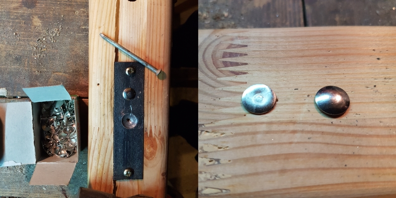

Στις αντίστοιχες θέσεις της στεφάνης περάστηκαν πινέζες για να μην σπρώχνουν οι βίδες ξύλο αλλά μέταλλο
Οι δε πινέζες είναι τροποποιημένες (με το τζιγκάκι που φαίνεται αριστερά) ώστε οι κεφαλές τους από κυρτές (δεξιά) να γίνουν κοίλες (δίπλα στις απείραχτες)

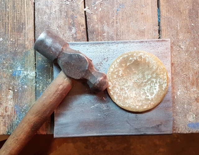

Τα ζίλια είναι από ένα κομμάτι μπρουτζοσωλήνα (από σιφόνι νιπτήρα) Φ30 Χ 10εκ. Σφυρηλάτηση στο χέρι, πολύ ευχαριστημένος με το ηχητικό αποτέλεσμα οπότε όπου βλέπω νιπτήρα, τον περιεργάζομαι καλά-καλά
