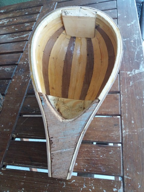

Φιλε Geo ο τακος αρχικα εγινε 11 εκ περιπου και αυτο για να δωσει το απαιτουμενο μηκος. Στη συνεχεια τον εσκαψα εσωτερικα για να τον ελαφρυνω και να δωσω ογκο στο ηχειο. Τωρα το ωφελιμο μηκος του (αυτο που θα συμμετεχει στο μορσο) ειναι 6,5 εκατοστα και θα μικρυνει λιγο ακομα γιατι η ακρη του σκαφους ειναι λιγο λεπτοτερη απο το μανικι που σχεδιαζω να φτιαξω.

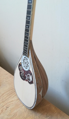

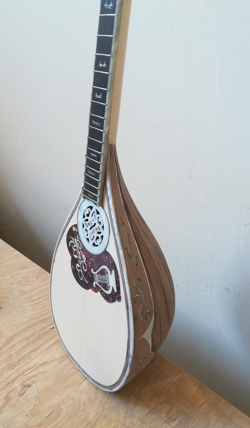

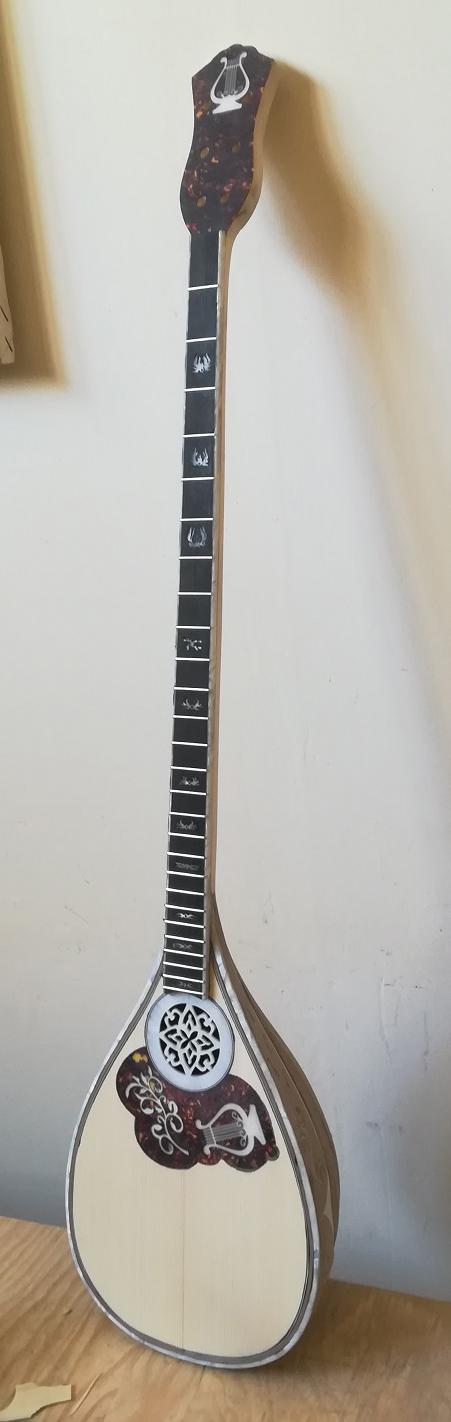

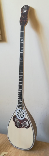

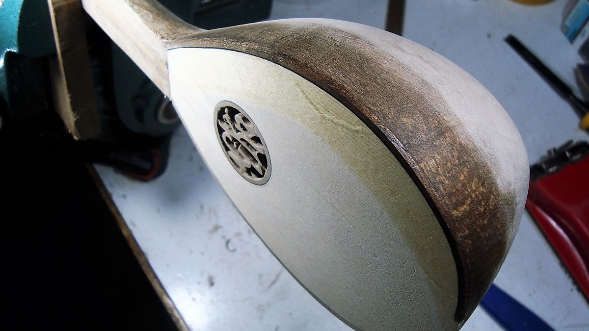

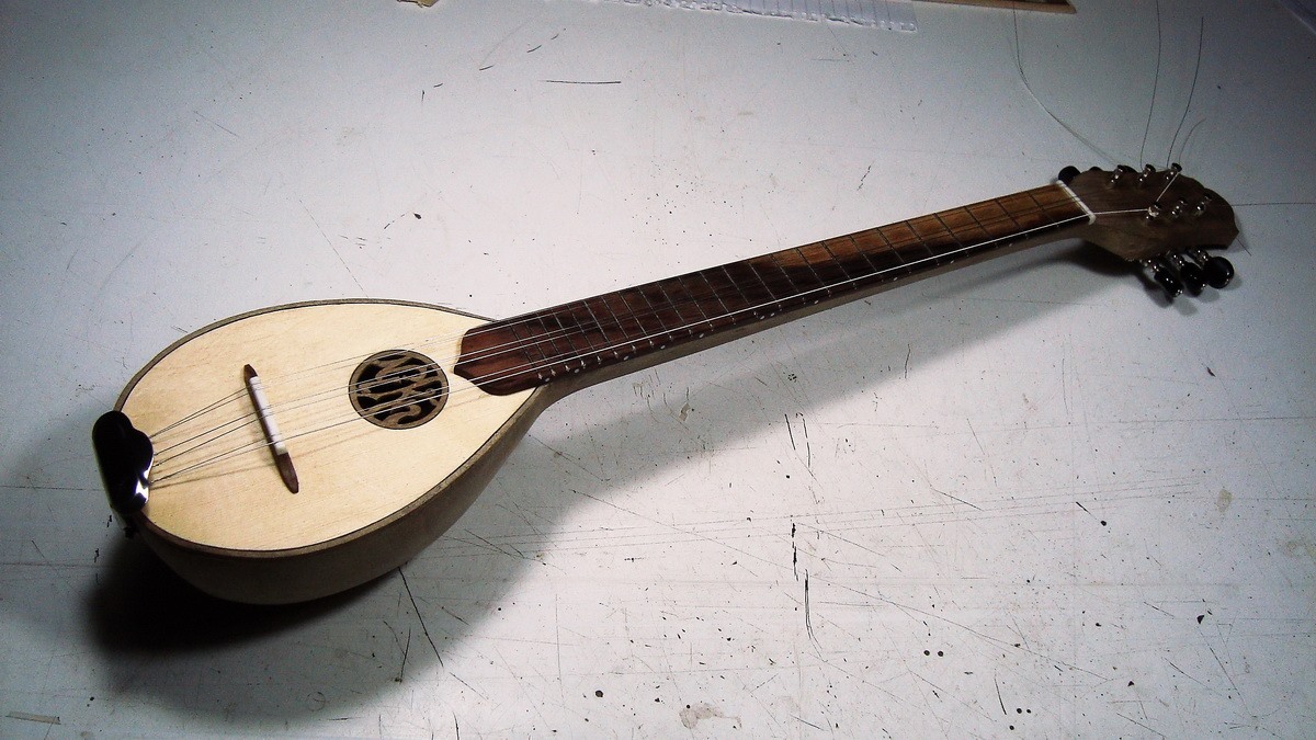

μπράβο Νικηφόρε. Μετά και τις δουλειές του Stergios_craftopia, του Ιωσήφ, του Giovou κτλ. μου φαίνεται φτάνει ο καιρός που θα χαζεύω μόνο.
προς το παρόν τέλειωσα κι εγώ έναν μπαγλαμά που μ' άρεσε. Αριστερός, χωρίς σημάδια στην ταστιέρα (μόνο στα πλάγια αλλά "από κάτω" για μένα που είμαι δεξιόχειρας (έβαλα χαρτοταινίες από την άλλη για να μπορέσω να παίξω). Μεγάλη ικανοποίηση που τελικά έπαιξα έστω κάτι μικρό.
Πρόβλημα αυτό, (η ανάποδη ταστιέρα), αλλά αν δεν παίξεις "καλά" να το ακούσεις σε διάφορες φάσεις / θέσεις / εντάσεις κτλ. και να προσπαθείς να προσομοιώσεις συνθήκες ταβέρνας (οι κλασικοί - ηλεκτρικοί μάλλον δεν τόχουν το θέμα αυτό  ;) ) αναρωτιέμαι πως μπορείς να σετάρεις καλά.

Ωραιος Μανο...Πολυ ωραιος!!!
Πλακα εχει να παιζεις την κατω χορδη και να ακουγεται μπασα...λιγο σουρεαλ.
Το καπακι το εχεις φωλιασει μεσα στο σκαφος ή ετσι φαινεται;
σουρεαλ και σουργελαρ
έχω βάλει περιμετρικό κορδόνι από το ίδιο ξύλο (καρυδιά). Το καπάκι δεν είναι βλαμμένο, έχει "νύχια αρκούδας" - ή όπως αλλιώς το λένε αυτό.

Ωραίος ο μπαγλαμαδάκος Μάνο και με πολύ γεμάτο ήχο. Τελειώνει και το τζουραδάκι.

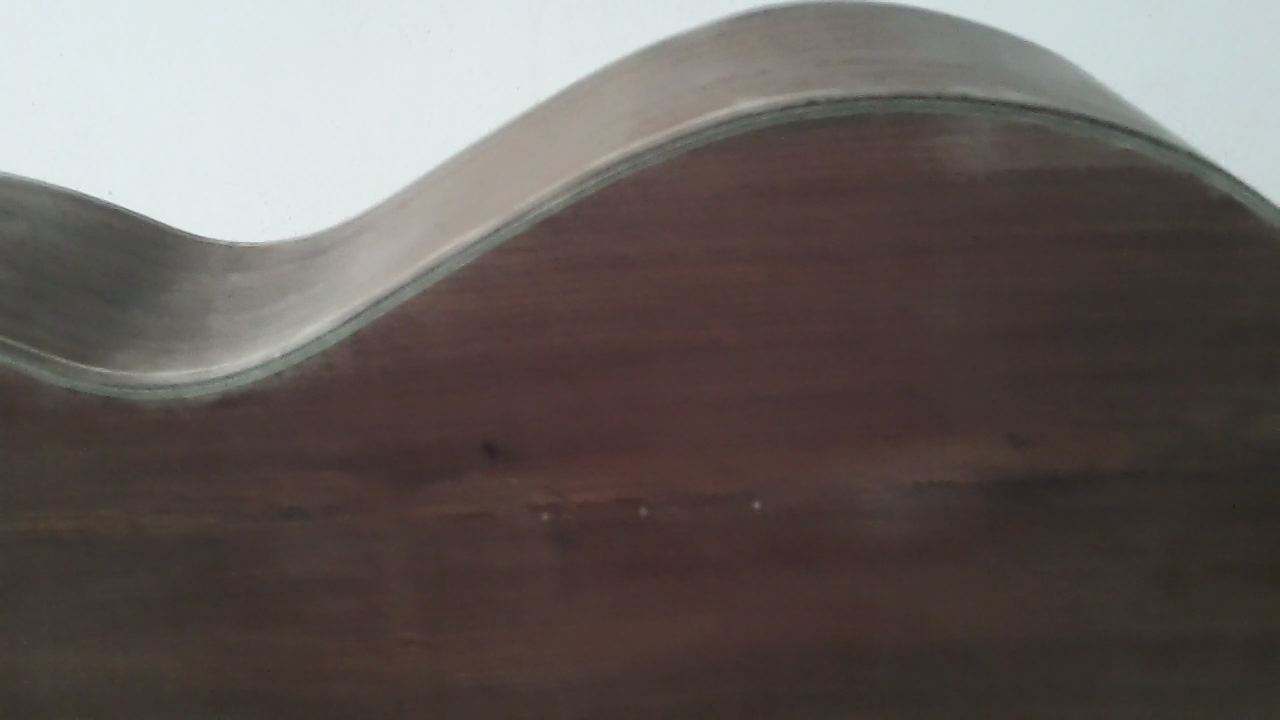

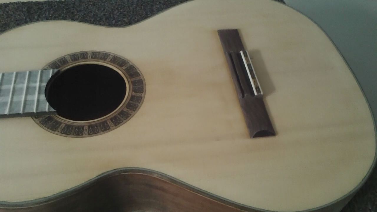

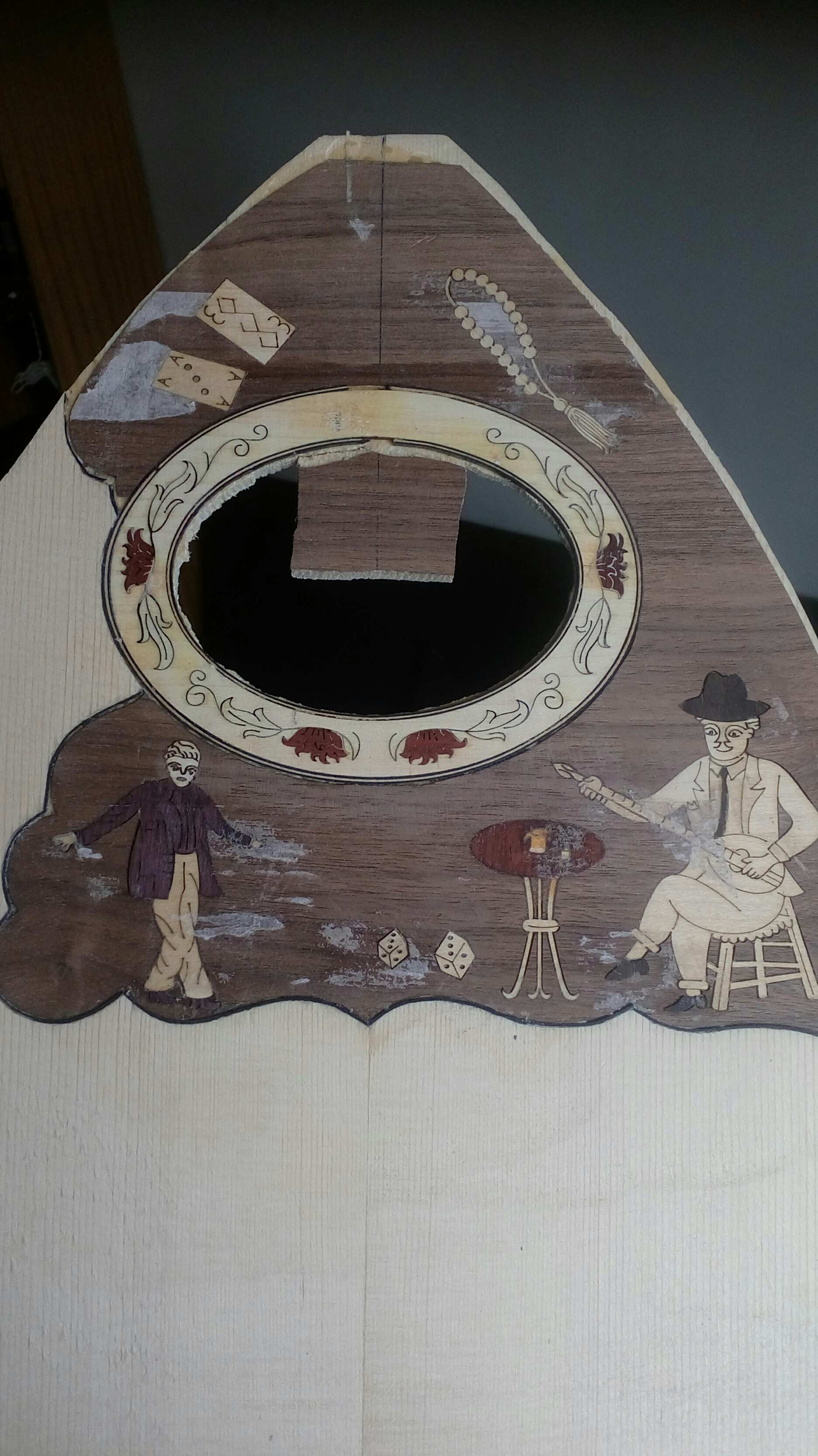

Καλησπέρα παιδιά,. Θέλω την γνώμη σας, τι θα είναι καλύτερα
α) να στοκαρω με σκόνη εβενου και κυανοακριλικη
β) με στόκο νερού;
 Υπάρχουν μικρή πόροι από τον καπλαμα και κάποια κενά....
Παπαβλαχόπουλος Γιάννης
  • Μηνύματα: 371
  • Αγαπημένο ξύλο: το κοπάνημα
Απ: Φωτογραφίες και Βίντεο από Εργαστήρια : Ιούνιος 2018
« Απάντηση #53 στις: Ιουνίου 17, 2018, 05:32:33 μμ »
Καλά θα ήταν να τρίψεις ίδιο ξύλο με τον καπλαμά και να φτιάξεις στόκο και καλύτερα να είναι και λίγο πιο ανοιχτό γιατί με την κυανοακρυλική σκουραίνει, με εβενόσκονη θα γίνει μαύρο και επειδή έχεις μεγάλα κενά θα φαίνεται άσχημα. Διαφορετικά βάλε στόκο νερού στο ίδιο χρώμα. Λίγο πιο προσεκτικά αν χάραζες το καπάκι θα ήταν τέλειο.

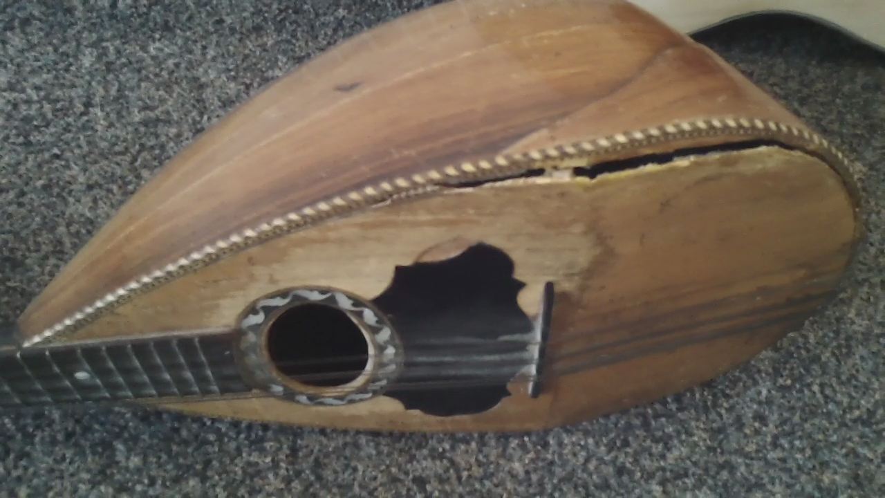

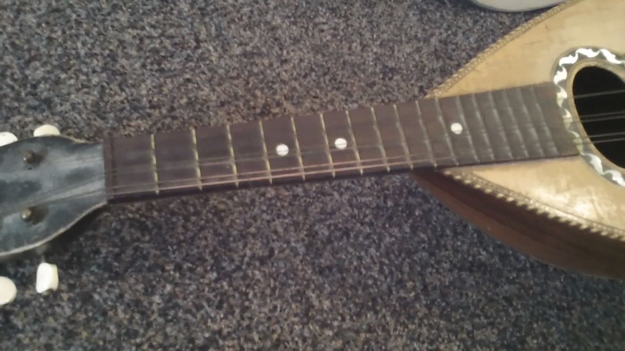

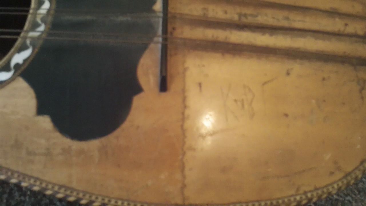

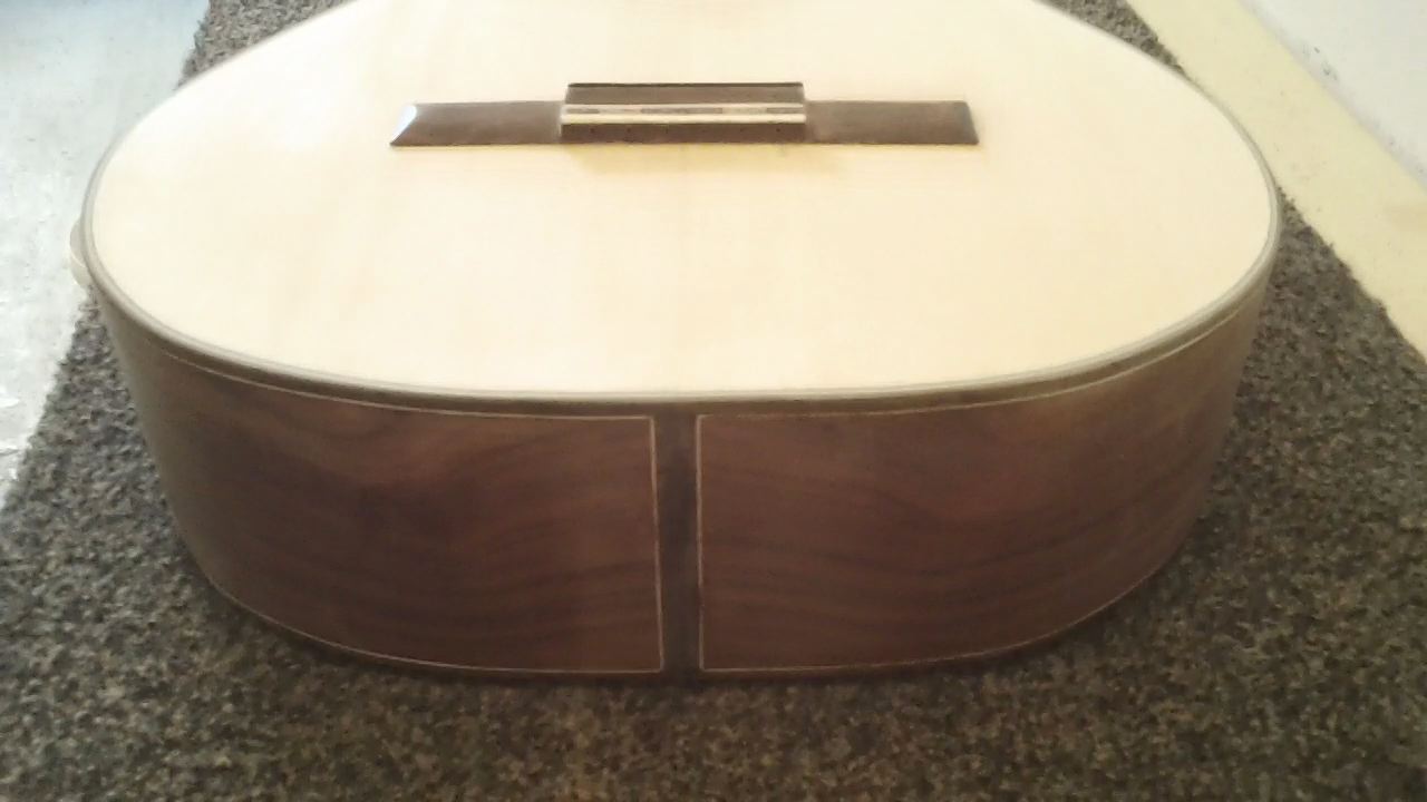

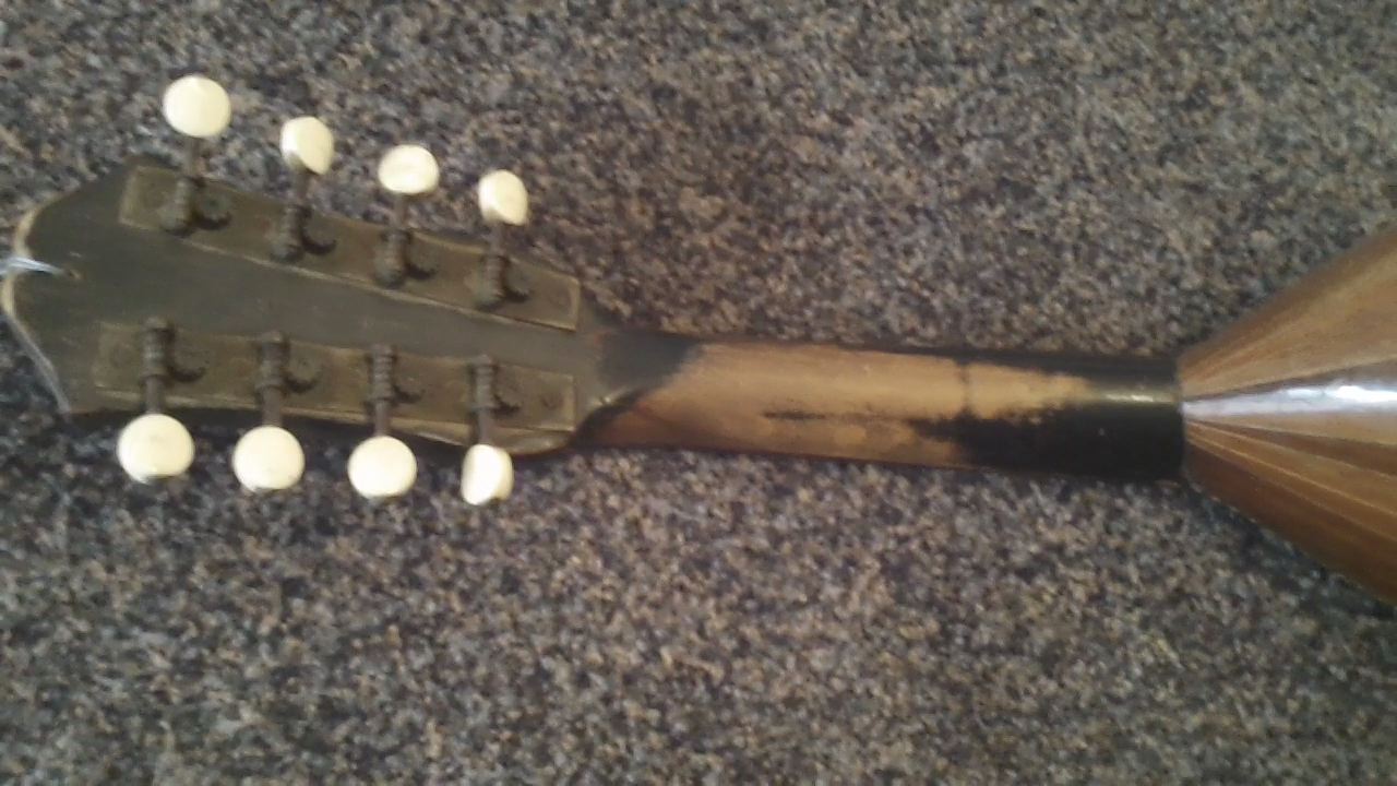

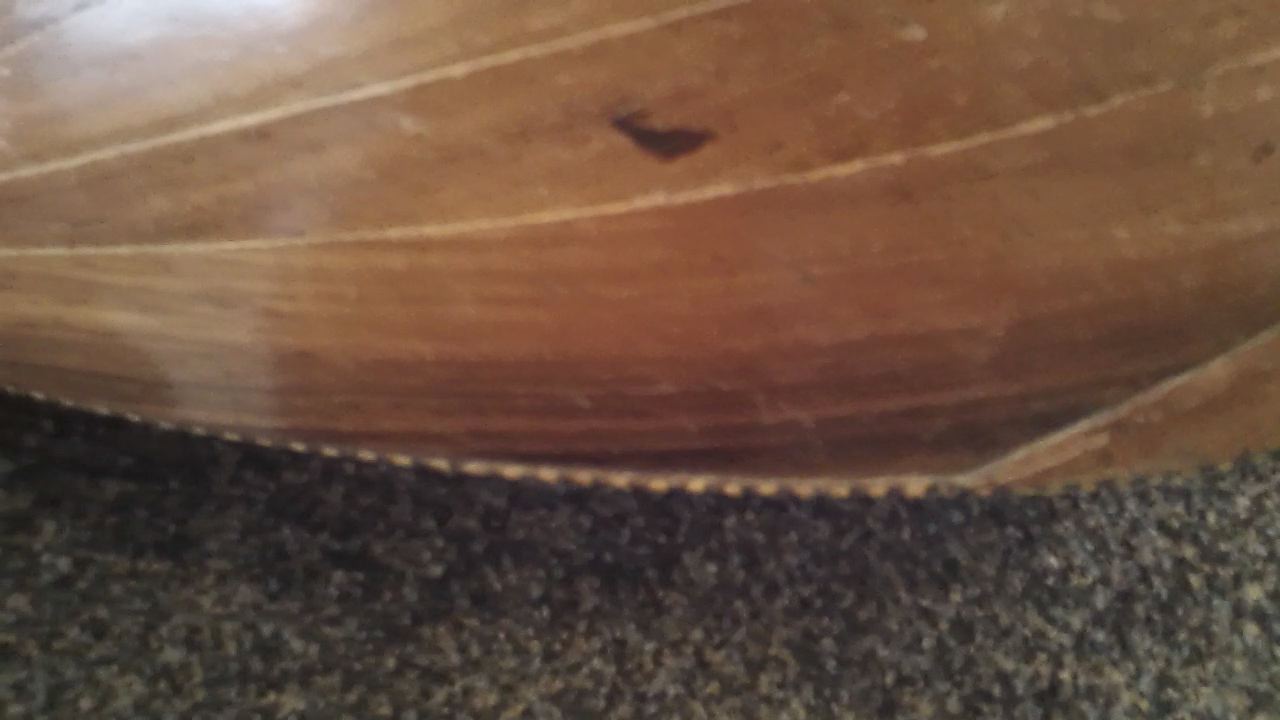

εμενα μου πεσε στα χερια ενα ακομη μαντολινο, αγνωστης προελευσης (αλλα παρα πολυ παλαιο-διασταυρωμενο)
ρε παιδια αυτο που με προβληματιζει ειναι το κορδονι, ειναι προσωπο στο πισω ξυλο (εκει που βιδωνεται η χορδιερα)
και μετα βγαινει οξω και ξαναμπαινει μεσα, γιατι να το φτιαξουν ετσι ξερει κανεις;
το καπακι το εβγαλα - θα βαλω αλλο.
εχει σπασιμο στην κατω μερια, αλλα ο λογος δεν ηταν αυτος που το αποφασισα, αλλα εχει σχισημο (μεχρι βαθους) εκει που κανει την τσακιση.
βγαζοντας το, ανακαλυψα κ τον λογο: ειχαν αφαιρεσει παρα πολυ υλικο απο το καπακι στο σημειο της τσακισης, με αποτελεσμα να μεινει εκει σε παχος καπλαμα (0.2-0.3 δεκατα του χιλιοστου!)

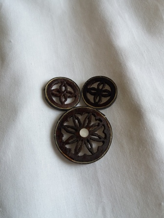

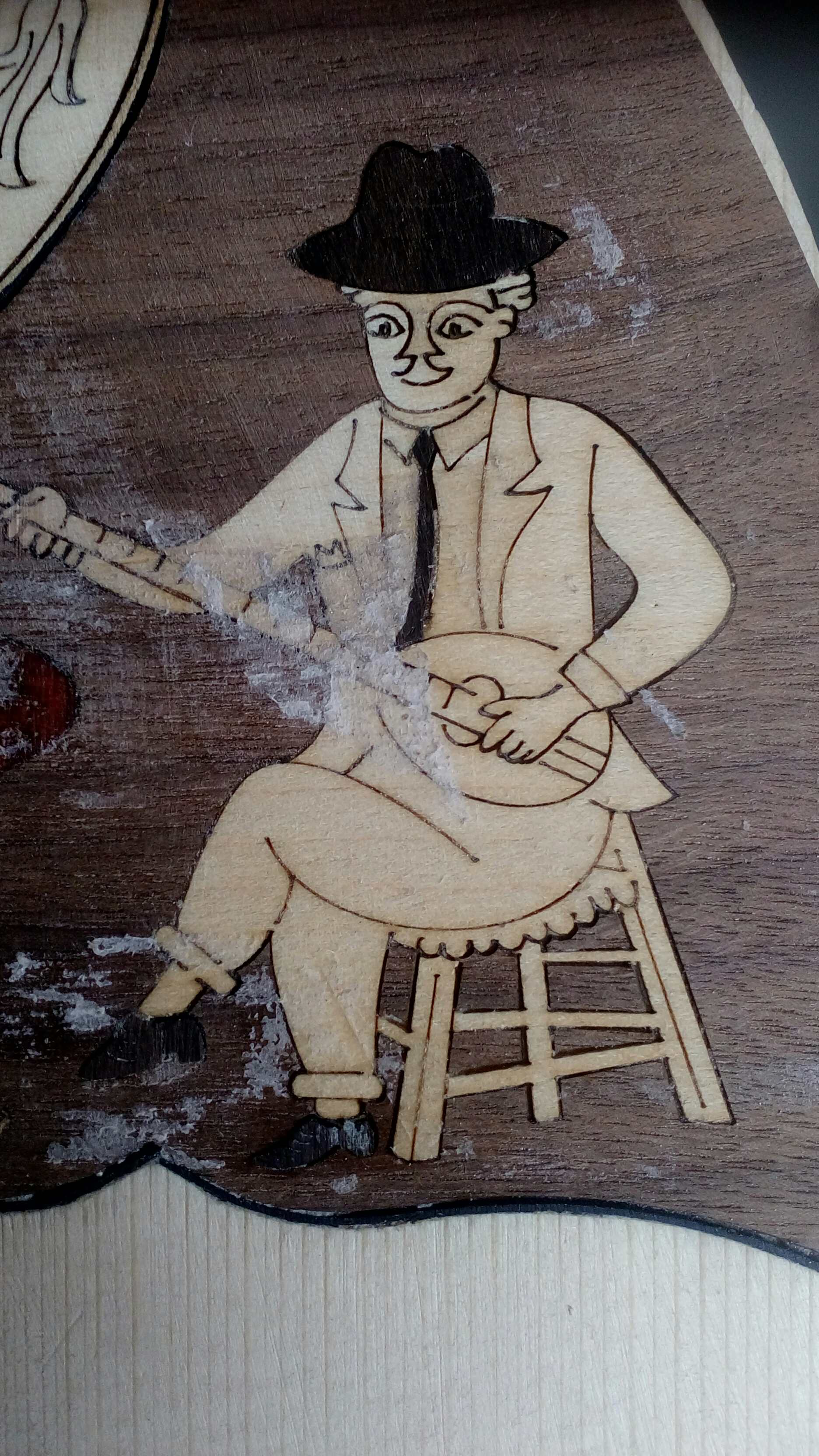

Κατι , ετσι για να μη λετε οτι δεν δουλευουμε.

« Απάντηση #57 στις: Ιουνίου 21, 2018, 12:07:48 μμ »
ξήλωσες τα κουμπιά απ' το παλτό της γιαγιάς ?
Νικηφορος
  • Μηνύματα: 400
« Απάντηση #58 στις: Ιουνίου 21, 2018, 12:14:46 μμ »
{celebrate006} {celebrate006} {celebrate006}
Απο λεπτο κοντρα πλακε ειναι (3 χιλ) βαμμενο με κασια. Πανε και τα τρια για τον τζουρομπαγλαμα που φτιαχνω. Ψιλοδουλεια, αλλα αν τα δεις απο κοντα ...πολλες ατελειες.

« Απάντηση #59 στις: Ιουνίου 21, 2018, 12:52:55 μμ »
ωραιότατα είναι, εγώ απλά δεν μπορώ να κάνω ροζέτες με συμμετρικά σχέδια λόγω ψυχαναγκασμού... μια φορά δοκίμασα, έσπασαν τα νεύρα μου (δεν υπάρχει περίπτωση να μην δω - ή να νομίζω ότι βλέπω - κάποιο λάθος στη συμμετρία) και τα παράτησα... από τότε μόνο "ελεύθερο σχέδιο" στις ροζέτες.
Απορώ με κάτι κομψοτεχνήματα που βλέπω και ξέρω ότι είναι στο χέρι (τα λέιζερ δεν μου πολυαρέσουν, ο ένας λόγος είναι το κάψιμο του ξύλου στα σόκορα και ο άλλος η υπερβολική τελειότητα). Νεύρα ατσάλινα.
Δεν είναι για μένα αυτές οι δουλειές - για αυτό δεν κάνω και γομαλάκα, μόνο δυο όργανα στην αρχή έκανα: μου είναι αδύνατον να περιμένω τόσες μέρες και καμμιά εικοσαριά συνεδρίες, χίλιες φορές καλύτερα να φτιάξω όργανα ή τζιγκάκια σ' αυτόν τον χρόνο.
