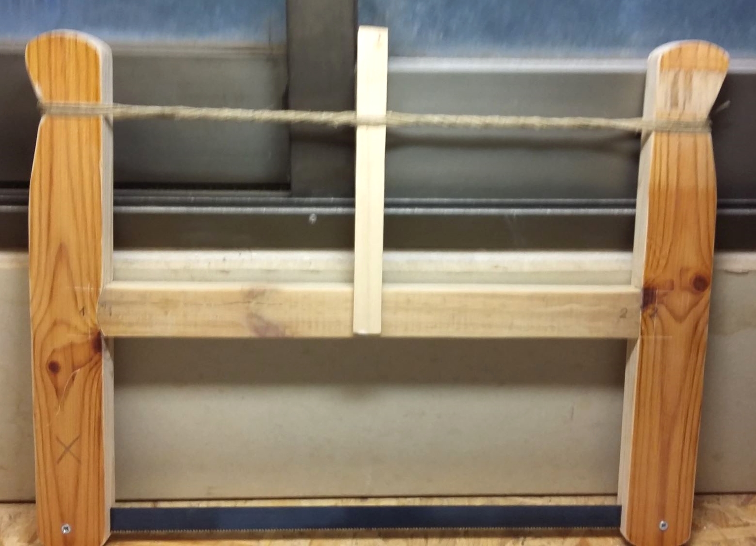

Ετσι για να μη σκουριάζω ...  Frame saw  ,  Bow saw  ,  κουραστάρι  ,  ξεγυριστάρι  ...  κόβει μια χαρά    :)

Ιωσης ΠΟΛΥ καλη ιδεα. Απλη κι εγγυημενη...
Θα το κανω αμεσα για να αξιοποιησω κανα δυο λαμες που εχω εδω κι εκει χωρις βαση για να τις πιασω {celebrate011} {celebrate011} {celebrate011}

Ιωσηφ ΠΟΛΥ καλη ιδεα. Απλη κι εγγυημενη...
Μια ιδέα για την κατασκευή
www.youtube.com/watch?v=Z4LohjmskEk&index=114&list=LLrYTtmWk_Pe1It592uMwXQA&t=1896s
και μια ιδέα για το σετάρισμα και το ακόνισμα της λάμας
www.youtube.com/watch?v=JmHPyh-M_Oc&t=0s&index=113&list=LLrYTtmWk_Pe1It592uMwXQA

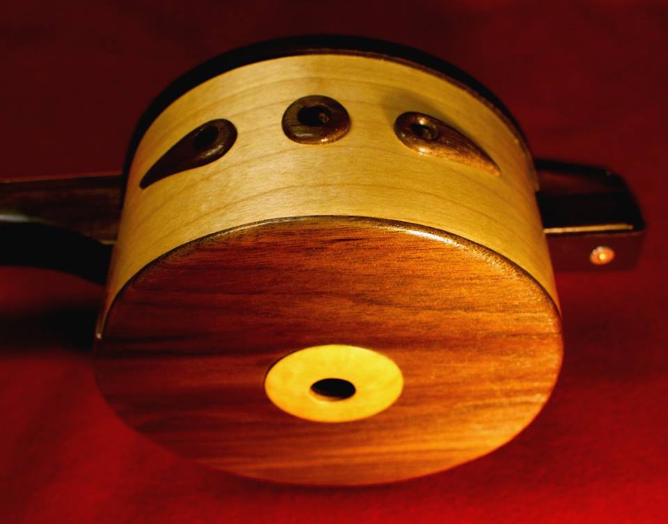

Ὅσον ἀφορᾶ τό μπουζουκοειδές αὐτό ὄργανο , ὅπως ξέρεις ἔχω μιά μικρή ἐμπειρία λόγω τῆς κατασκευῆς τοῦ " ταμπουρᾶ μέ δοξάρι " , ἡ ὁποία μπορεῖ νά χρησιμοποιηθῆ μόνο ὡς πρός τόν τρόπο στερεώσεως καί τεντώματος τοῦ δέρματος στό πρῶτο . Ἄν καί ὁ τρόπος πού στερεώνεται τό δέρμα στό ὄργανο πού παρουσιάζεις , ( πού μοῦ φαίνεται μᾶλλον συνθετικό ) δέν εἶναι ὁ ἴδιος μ' αὐτόν τοῦ ταμπουρᾶ .
Αὐτός ὁ τρόπος φαίνεται ἁπλούστερος καί μᾶλλον προσομοιάζει μέ τίς κιθάρες τύπου resenator ( δέν ξέρω ἄν τό γράφω σωστά ) .
Ἐπειδή δέν ἔχουμε οὔτε τό ὄνομα τοῦ ὀργάνου , οὔτε τόν τρόπο κατασκευῆς του , καί δέν ξέρω τόν τρόπο γιά νά τά βροῦμε , πρέπει νά φανταστοῦμε πῶς εἶναι τοποθετημένο , ἀλλά καί τεντωμένο αὐτό τό δέρμα .  Πρέπει νά εἶναι ἁπλῆ κατασκευή . Σίγουρα τό ξύλινο καπάκι δέν θά λαμβάνη καί πολύ μέρος στήν παραγωγή τοῦ ἤχου ὡς διάφορο τοῦ ἐλάτου - ἄν καί εἴδαμε καί καπάκι μπουζουκιοῦ με ἀφρικάνικο ξύλο ( δέν θυμᾶμαι ποιό ) .
Θά τά σκεφθοῦμε καί θά τά ξαναποῦμε , καλό ἀπόγευμα .

Ἀπ' ὅτι φαίνεται , τό δέρμα δέν κουρδίζεται καί γι' αὐτό , ὅπως εἶπα , μᾶλλον εἶναι συνθετικό ( τό καταλαβαίνω ἀπό τό χρῶμα του ) , γιά νά μήν ἐπηρεάζεται ἀπ' τήν ὑγρασία . Ἐξ ἄλλου , τό ὄργανο αὐτό δέν ἔχει τρόπο ὅπως ὁ ταμπουρᾶς μέ δοξάρι , νά κινεῖται τό μάνικό του ἐμπρός πίσω , ὥστε , ἄν ἄς ποῦμε , μέ μιά ὑπερβολική ὑγρασία βουλιάξει τό δέρμα καί συμπαρασύρει καί τόν καβαλάρη πρός τά κάτω , νά φέρης τό μανίκι πρός τά ἐμπρός καί νά διατηρηθῆ τό ὕψος τῶν χορδῶν . Ἄσε πού , ὅταν τό δέρμα χαλαρώσει ἀπό τήν ὑγρασία , τό ὄργανο δέν παίζει καθόλου ( σέ μιά καλοκαιρινή νύχτα ἄς ποῦμε ) . Καί μέ τόν ταμπουρᾶ μέ δοξάρι πού ἔχει φυσικό δέρμα , τό ἴδιο συμβαίνει . Γι' αὐτό ἐπινόησαν νά συνθετικά δέρματα , γιά νά παίζουν μέ τέτοια ὄργανα , σ' ὅλα τά περιβάλλοντα .
Πάντως , ἄν ἔχει φυσικό δέρμα , τό τέντωμά του γίνεται ὅταν τό τεντώσουμε βρεγμένο ( μή φανταστῆς κανένα τρελλό τέντωμα , ἴσα - ἴσα ) , καί στεγνώση τεντωμένο , ὅπως στήν καρύδα πού εἶδες πού τό κόλλησαν καί βρεγμένο . Καί αὐτοί πού φτιάχνουν τέτοια ὄργανα , γνωρίζουν σέ τί περιβάλλον θά παίξουν . Σημειωτέον ὅτι , ἡ τονικότης τοῦ ὀργάνου , δέν ἐπηρεάζεται και πολύ ἀπό τό τέντωμα τοῦ δερματίνου καπακιοῦ ( 1 ἤ 1,5 νότα ) . Αὐτό τό παρατήρησα στόν Ταμπουρᾶ μέ δοξάρι . Ἐπίσης παρατήρησα ὅτι ὁ ἦχος μέ συνθετικό δέρμα ἦταν λίγο καλύτερος ἀπ' αὐτόν μέ τό φυσικό , καί γι' αὐτό διατήρησα τό πρῶτο .
Σίγουρα ὅμως , ἡ στερέωση τοῦ συνθετικοῦ δέρματος , πού εἶναι πιό σκληρό καί πιό ἄκαμπτο ἀπό τό φυσικό , εἶναι δυσκολώτερη .

Ἄν δεῖς τόν τρόπο κατασκευῆς τοῦ " ταμπουρᾶ μέ δοξάρι " , σέ κάποια σελίδα περιγράφω τόν τρόπο τεντώματος τοῦ ( εἴτε συνθετικοῦ εἴτε φυσικοῦ ) δέρματος ( καί μέ φωτογραφίες ) .
Χρειάζεται ἕνας κοντός κύλινδρος στερεωμένος μέσα σέ ξύλινο στεφάνι ( ἤ στήν περίπτωση τοῦ μπουζουκοειδοῦς στήν ὀπή τοῦ καπακιοῦ , πρᾶγμα ἀντιαισθητικό ) , ὅπου θά " φορεθῆ " τό δέρμα στερεωμένο μέ συρραπτικό σέ τελάρο διαμέτρου λίγο μεγαλύτερης ἀπό αὐτή τοῦ κυλίνδρου . Πάνω ἀπό τό τελάρο τοποθετοῦμε ἄλλο στεφάνι , καί σφίγγουμε τά δύο στεφάνια μέ τήν βοήθεια βιδῶν , ἀφοῦ τά τρυπήσουμε ἀντικρυστά καί ἀνοίξουμε ( συνήθως 8 + 8 ) τρύπες .
Ἔτσι σφίγγουμε τό δέρμα σέ μπρούτζινα ἤ χάλκινα τουμπελέκια .
