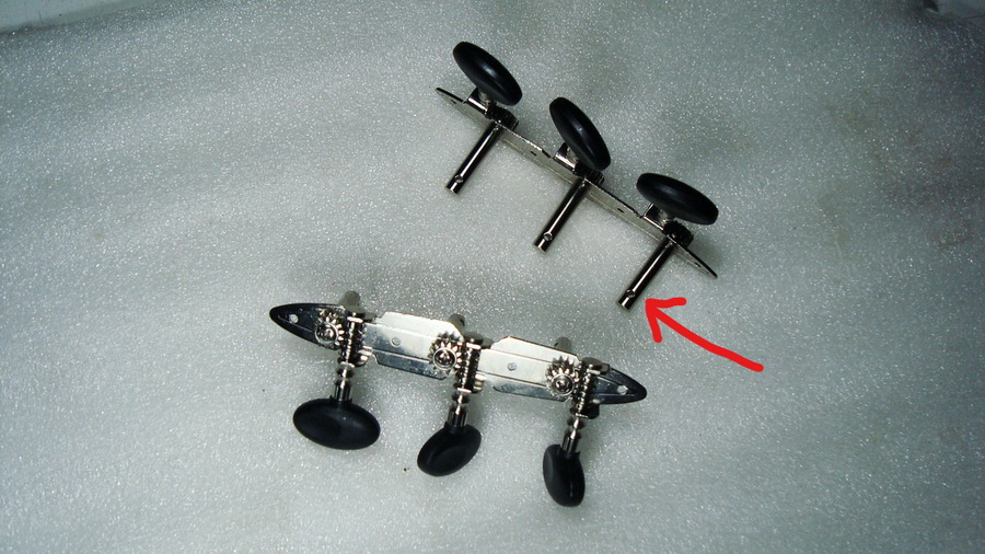

καλημέρα και καλό μήνα!

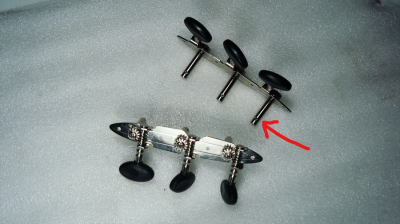

παρέλαβα χτες κάτι κλειδιά (Κινέζικα) που είχα παραγγείλει στό ebay.
Δεν είχα προσέξει όμως τις λεπτομέρειες στα αξονακια που είναι προβληματικές για κάθε τύπο καράολου:
- η τρύπα για την χορδή είναι πολύ κοντά στην άκρη και σε καράολο με σχισμές κινδυνεύει να χωθεί (η τρύπα) στον κεντρικό κορμό
- σε καράολο "παραδοσιακό" (*) δεν θα δουλέψουν καλά γιατί δεν έχουν μείωση του πάχους στην περιοχή της τρύπας όπως θα έπρεπε, βλ. εδώ
σκέφτηκα να πιάσω κάθε αξονάκι στο δράπανο και με μια στρογγυλή λίμα - δουλεύοντας το δράπανο σαν τόρνο δηλαδή - να επιχειρήσω να κάνω τουλάχιστον την μείωση του πάχους...
καμμιά άλλη ιδέα ?  ... να 'σωθούν" γιατί πολύ μου άρεσε το ατρακτοειδές σχέδιο της πλάκας

 Καλό μήνα κι από μένα!!
Για την πρώτη περίπτωση καραολου (με σχισμή), άνοιξε καινούριες τρύπες...... τρυπάει πολύ εύκολα με τρυπάνι σιδήρου.
Λιμαρισε μετα τις τρύπες ή κάνε φρεζα με μεγαλύτερο τρυπάνι, (πριν τρυπήσεις  με το μικρό)!

.... κάνε φρεζα με μεγαλύτερο τρυπάνι, (πριν τρυπήσεις  με το μικρό)!
αυτό είναι το "μυστικό" ? τόκανα μια φορά (άνοιξα τρύπες) και πήγαν .. να μην πω
φρεζάρισμα θέλει σίγουρα

Φίλε Μάνο , καλησπέρα καί καλό μῆνα ,
Ἡ λύση τοῦ " τορνιρίσματος " μοῦ φαίνεται καλή , ἀρκεῖ , ἡ διάμετρος τῆς ὀπῆς νά μήν πλησιάζει καί πολύ σέ μῆκος τήν διάμετρο διατομῆς τοῦ ἀξονακίου , γιατί , ἄν τορνιριστῆ , δέν θά μείνη "ψωμί " ἔνθεν κἀκεῖθεν τῆς ὀπῆς , ὅπως στό 3ο μέρος τοῦ σχεδίου .

αλλαξε τα ρολερ και κρατα τα κλειδια!

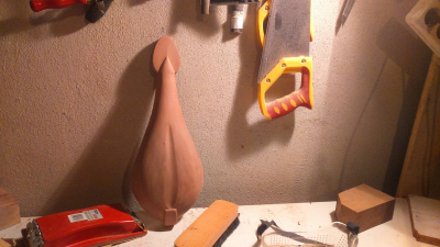

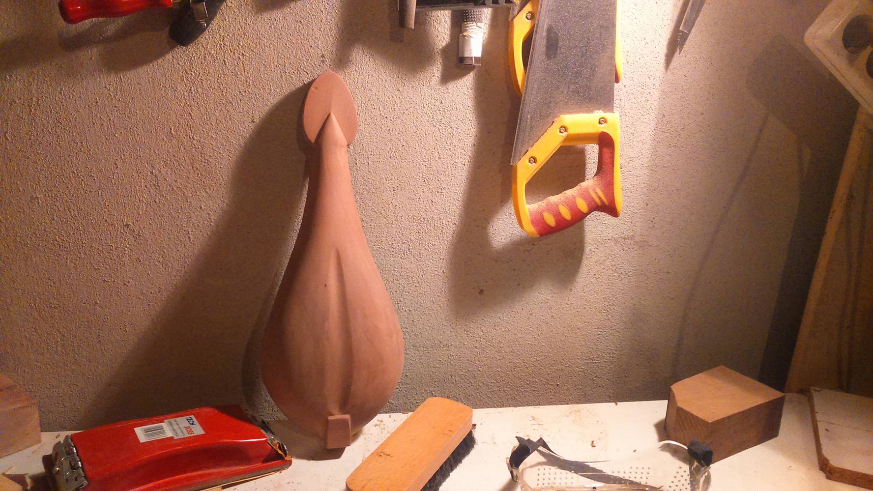

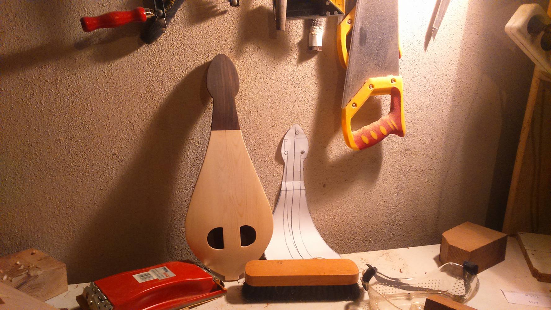

Είπα και γω να δοκιμάσω την τύχη μου με μία πολίτικη, εκτός από θρακιώτικες.

Πολύ ὡραία ἡ λύρα , φίλε Ἀλέξανδρε , ἰδιαιτέρως τό πίσω μέρος της!!!
Ἀπό τί ξύλα ἀποτελεῖται ;

Ευχαριστώ Λάμπρο, κερασιά είναι το σκάφος καπάκι πεύκο έβαλα επειδή είναι η πρώτη και την έκανα δοκιμαστικά και παλίσανδρο ταστιέρα.
