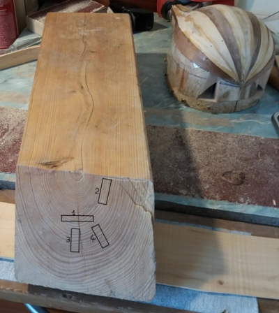

Ερωτηση-απορια. Θελω να βγαλω καμαρια απο ενα ταβλακι (ελατο μου φαινεται, εχει και στενα νερα...)
Τα καμαρια θα πρεπει να κοπουν ετσι ωστε τα νερα να τα διατρεχουν απο τη βαση προς την κορυφη (νουμερο 1 και δυο στη φωτο) ή απο το ενα πλαινο στο αλλο (νουμερο 3 και 4) ??
Οπως το εχω καταλαβει μαλλον προς το 1 και 2 τεινω.

Το σωστό είναι το 2.
Αν θέλουμε να το πάμε ένα βήμα παραπέρα, τα καλύτερα καμάρια είναι αυτά που έχουν προέλθει με σχίσιμο στο κούτσουρο και όχι κόψιμο με κορδέλα. Με τον τρόπο αυτό εξασφαλίζεις ότι θα πάρεις το κομάτι με τα πλέον ίσια και παράλληλα νερά.

 Προφανως αυτο σημαινει οτι ρεταλια απο καπακι ΔΕΝ κανουν για καμαρια, αφου θα ειναι σαν το 3 και 4 σωστα;

μονο το 2 ειναι σωστο........................αλλα οταν μιλουσε ο Σπουρδαλακης , δεν τον αφηναν να ολοκληρωσει τον ανθρωπο...........................
