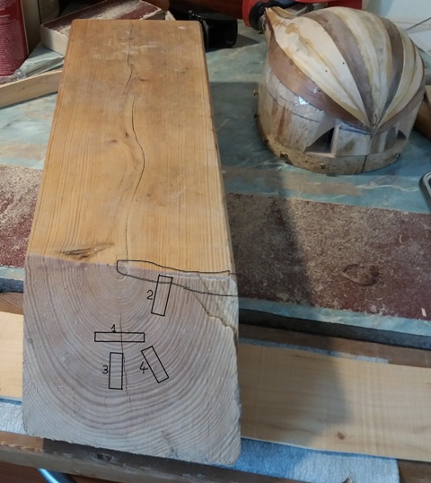

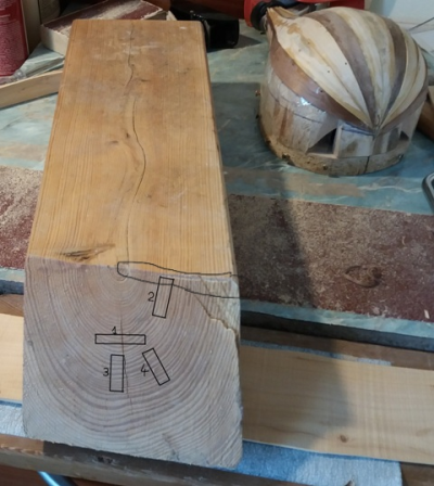

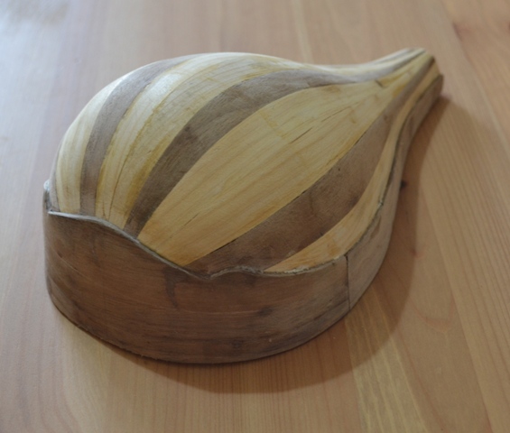

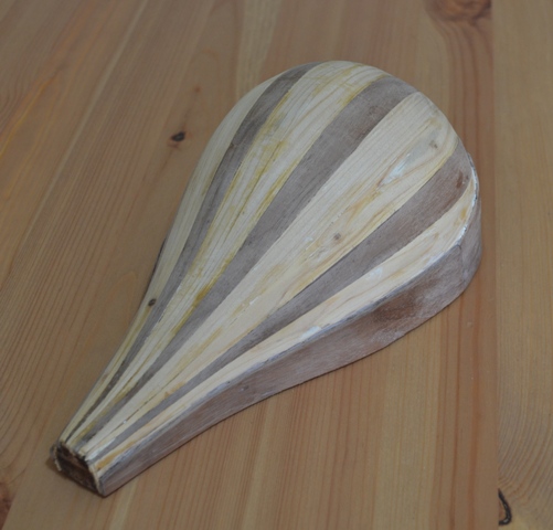

 Προφανως αυτο σημαινει οτι ρεταλια απο καπακι ΔΕΝ κανουν για καμαρια, αφου θα ειναι σαν το 3 και 4 σωστα;

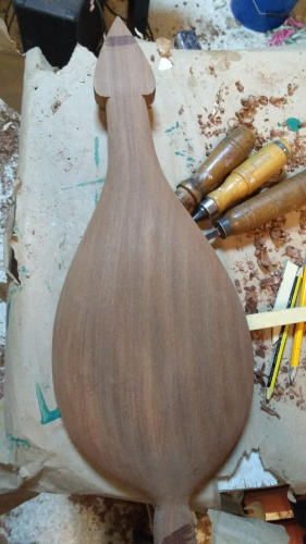

Για ακτίνες εννοείς μάλλον.. τα καμάρια έιμαι αρκετά ψηλά για να βγουν από το καπάκι.. φυσικά και κάνουν..Όπως θα δεις στην παρακάτω φωτο σου έχω σημειώσει το μέρος που κόβουν  για να βγάλουν τα καπάκια.. αν το συνδυάσεις με το 2 το δικό σου θα συμπεράνεις και μόνος σου ότι μια χαρά κάνουν!οπότε τα ρετάλια και τα μάτια σου αν το καπάκι είναι καλό!Έτσι νομίζω τουλάχιστον.. αν μου διαφεύγει κάτι ας μιλήσει κάποιος έμπειρος..
Νικηφορος
  • Μηνύματα: 400
Απ: Φωτογραφίες και Βίντεο από Εργαστήρια : Ιούνιος 2018
« Απάντηση #31 στις: Ιουνίου 08, 2018, 08:36:33 μμ »
Να σου πω την αληθεια κι εγω τα εχω χρησιμοποιησει μεχρι τωρα. Ομως αν βγαλεις ενα καμαρι απο καπακι τα νερα θα το διασχιζουν απο το ενα πλαι στο  αλλο  οπως το 3 και το 4 αρα μαλλον δεν κανουν. Για να  χρησιμοποιησεις ενα τετοιο ρεταλι  θα επρεπε το παχος του καπακιου να ηταν οσο το υψος απο το καμαρι   η αποσταση δηλαδη απο το ελευθερο ακρο του μεχρι την πλευρα που ειναι κολλημενη.
Ομως τα περισσοτερα καπακια τα παιρνουμε στα 4 χιλιοστα κομμενα.
Εγω ετσι το καταλαβα...

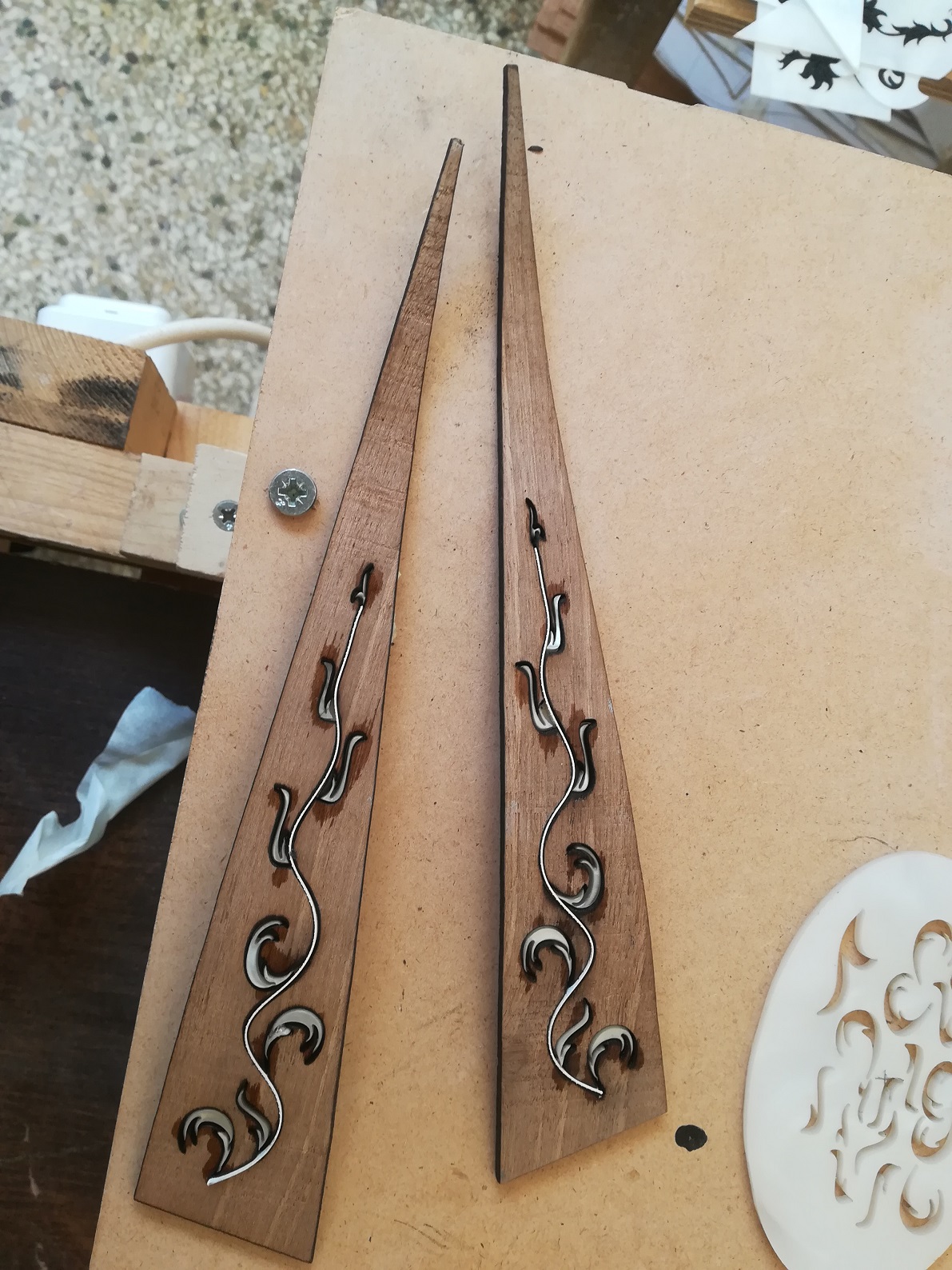

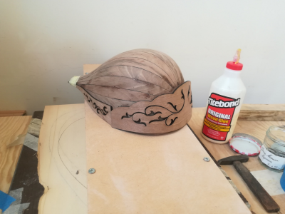

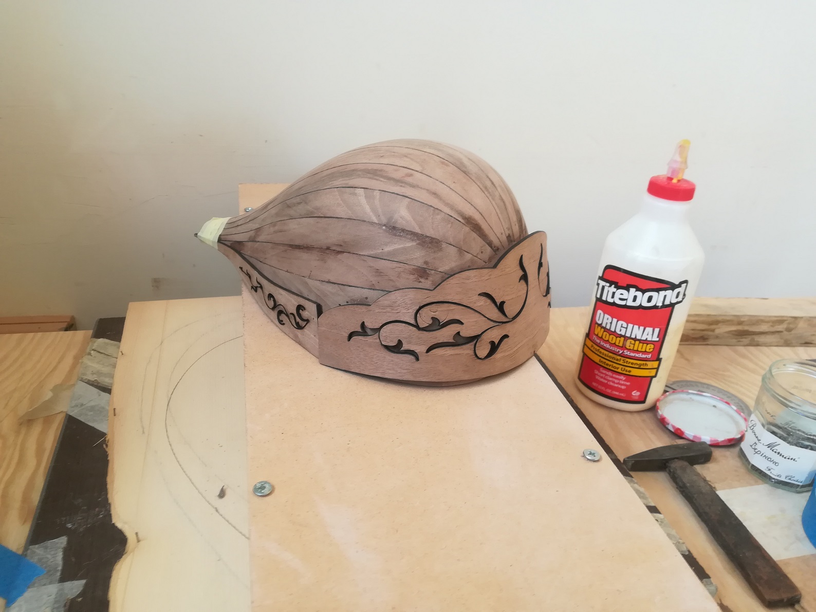

κωστα αυτο το καλουπι ειναι αυτο το απο τα μπουζουκια της εκθεσης γιατι μου φαινεται πιο μακρυ.εισαι πολυ μπροστα!!!!!!!!!!!!!!!!!!!!!!!!!!
Καλά Κώστα, τέλειο!!!! το φιλετάκι στο καπάκι το καφέ από τι είναι? Θέλω για τον τζουρά που τελειώνω.

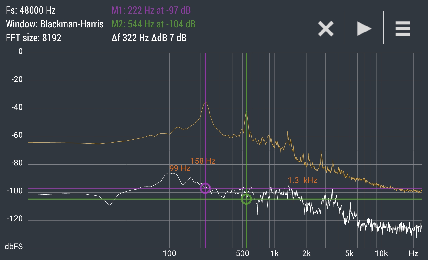

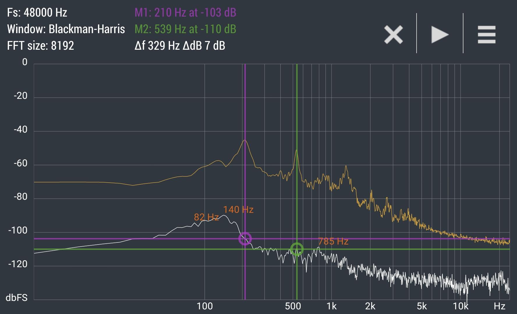

« Απάντηση #34 στις: Ιουνίου 10, 2018, 08:45:11 μμ »

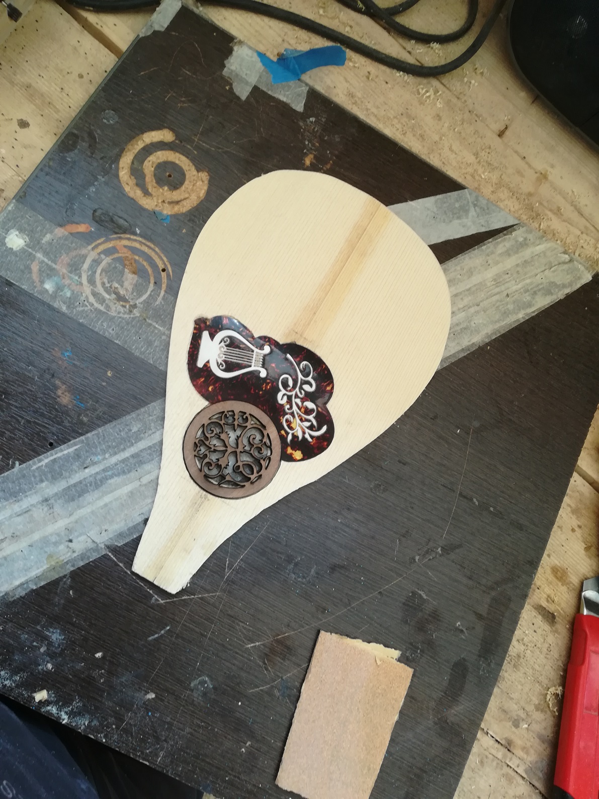

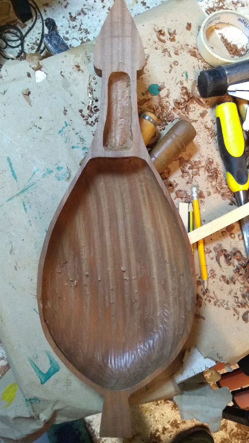

Λυρακι θρακιωτικο στον παγκο..
 αυτη τη στιγμη τα πλαινα ειναι στα 5mm και σταδιακα φτανει στο πατωμα του σκαφους στα 9mm.
Εχει κανεις καποια προταση για τα παχη?

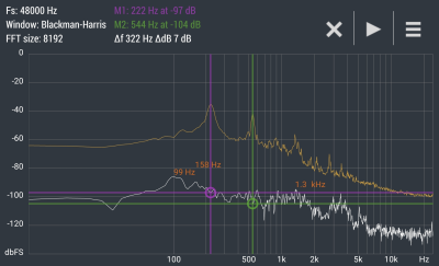

« Απάντηση #36 στις: Ιουνίου 11, 2018, 09:54:38 μμ »
Λιγο ακομα σκαψιμο, κι ο πατος εφτασε τα 7mm.
σιγα σιγα απο δω κ περα..νομιζω ηρθε η ωρα για τα γυαλοχαρτα.
Φαινετε κ η αντιστοιχη πτωση στις συχνοτητες,απο χθες

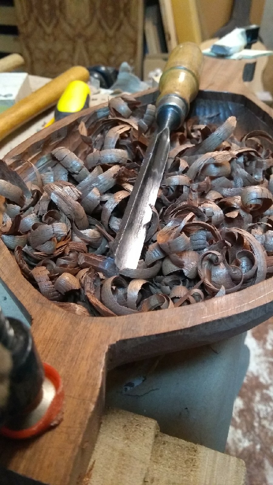

« Απάντηση #37 στις: Ιουνίου 12, 2018, 09:46:01 πμ »

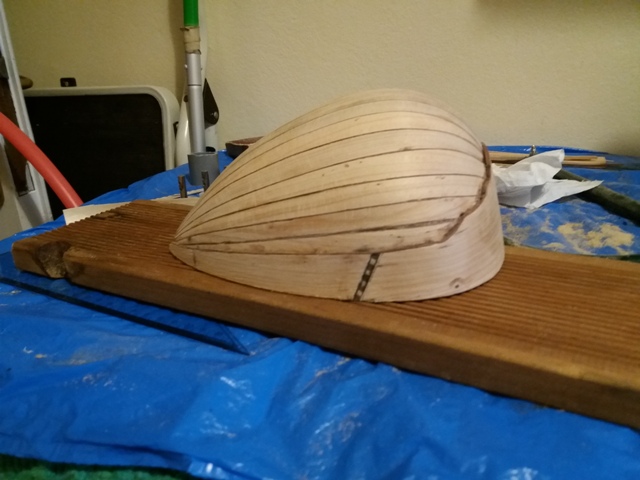

Τελος με το σκαφος!!!
Κυπαρισσι με καρυδια

Νάτος, νάτος ο γαμάτος. Αχαχαχαχαχαχα!!!!!!
ωραιος ο Γιαννάρας

Μπράβο Νικηφόρε, ωραίο γίνεται.

μπραβο νικηφορε το πας σφαιρα ειναι πολυ καλο το σκαφος !!!!!!!!!!!!!!!!!!!!!!!!!

Νικηφόρε , καταπληκτικό καί δύσκολο σκάφος!!!!!!

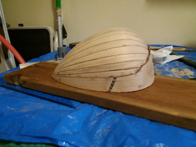

« Απάντηση #43 στις: Ιουνίου 13, 2018, 10:43:17 πμ »
ευχαριστω πολυ παιδια :) :)
Δεν μπορω να πω παντως οτι το σχημα σταγονα ηταν τεχνικα πιο δυσκολο.
Μου αρεσε παντως σαν ιδεα το οτι απο τι ιδιο καλουπι μπορεσα να βγαλω 2 διαφορετικα σκαφη, απλα αλλαζοντας τον τακο.

Νικηφορε ποσο μηκος ειναι ο τακος?αν θες βαλε μια φωτο απο την μεσα μερια του σκαφους.μια εικονα χιλιες λεξεις ευχαριστω!!!!!!!!!!!!!!!!!
