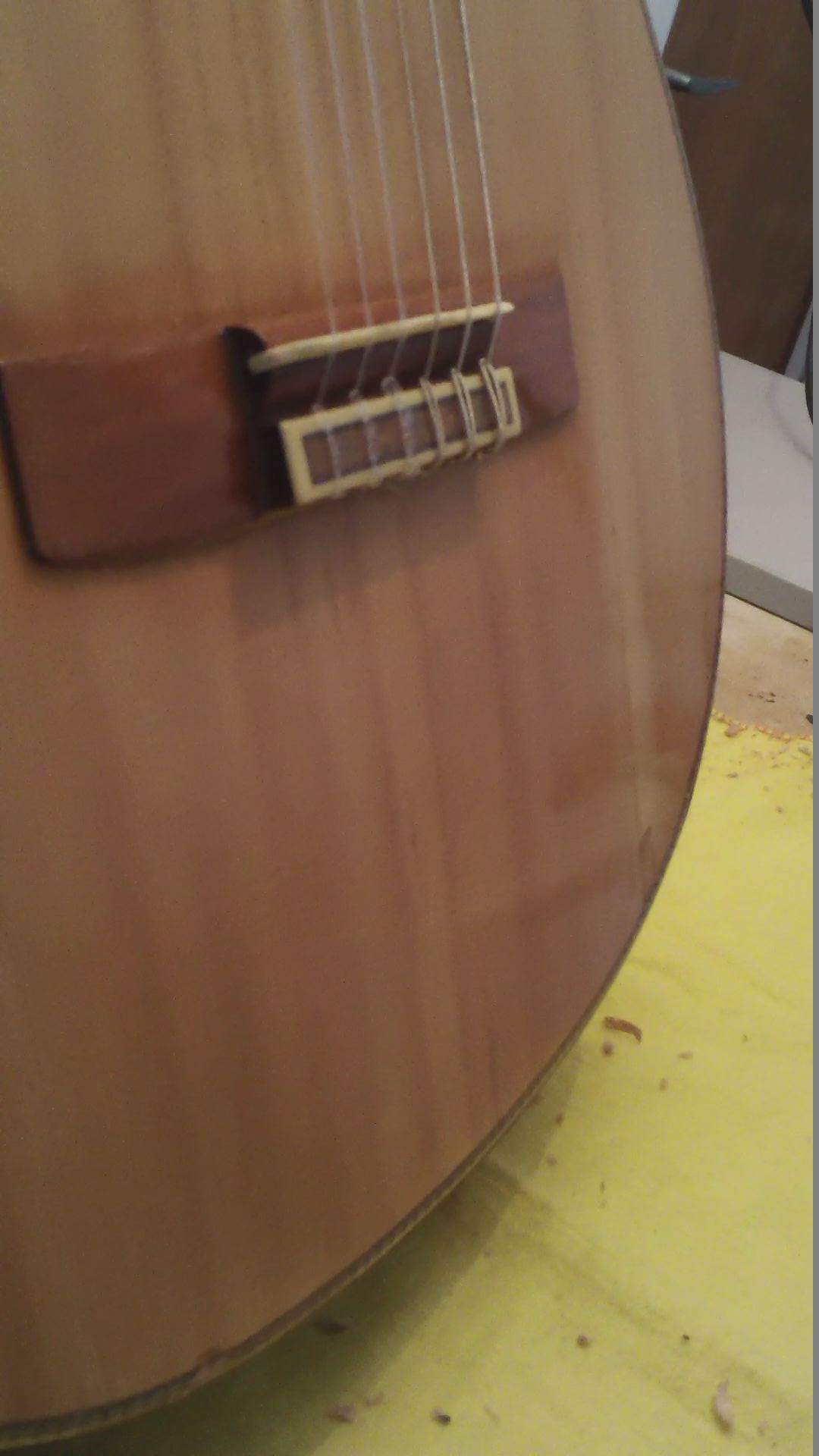

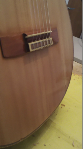

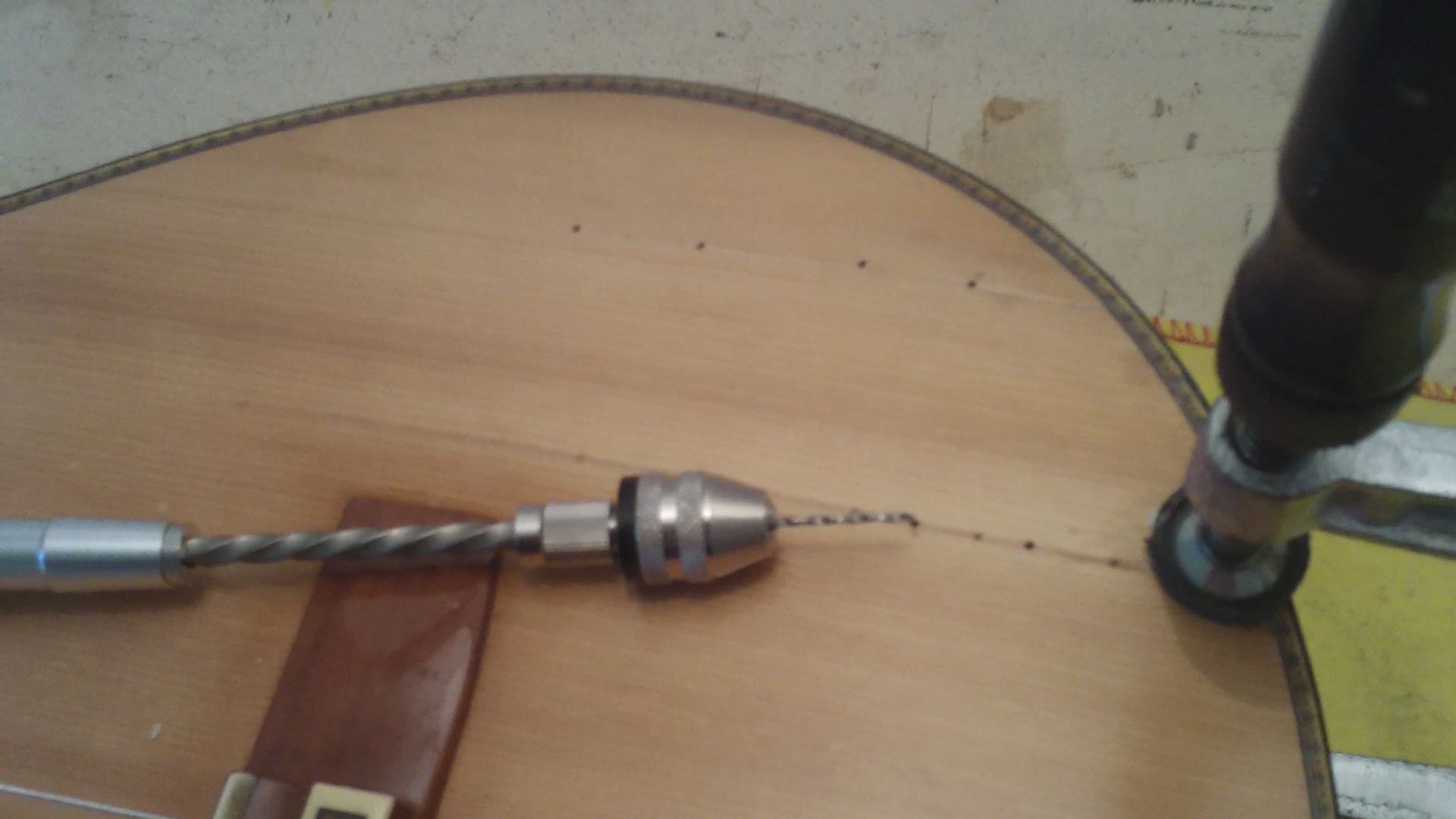

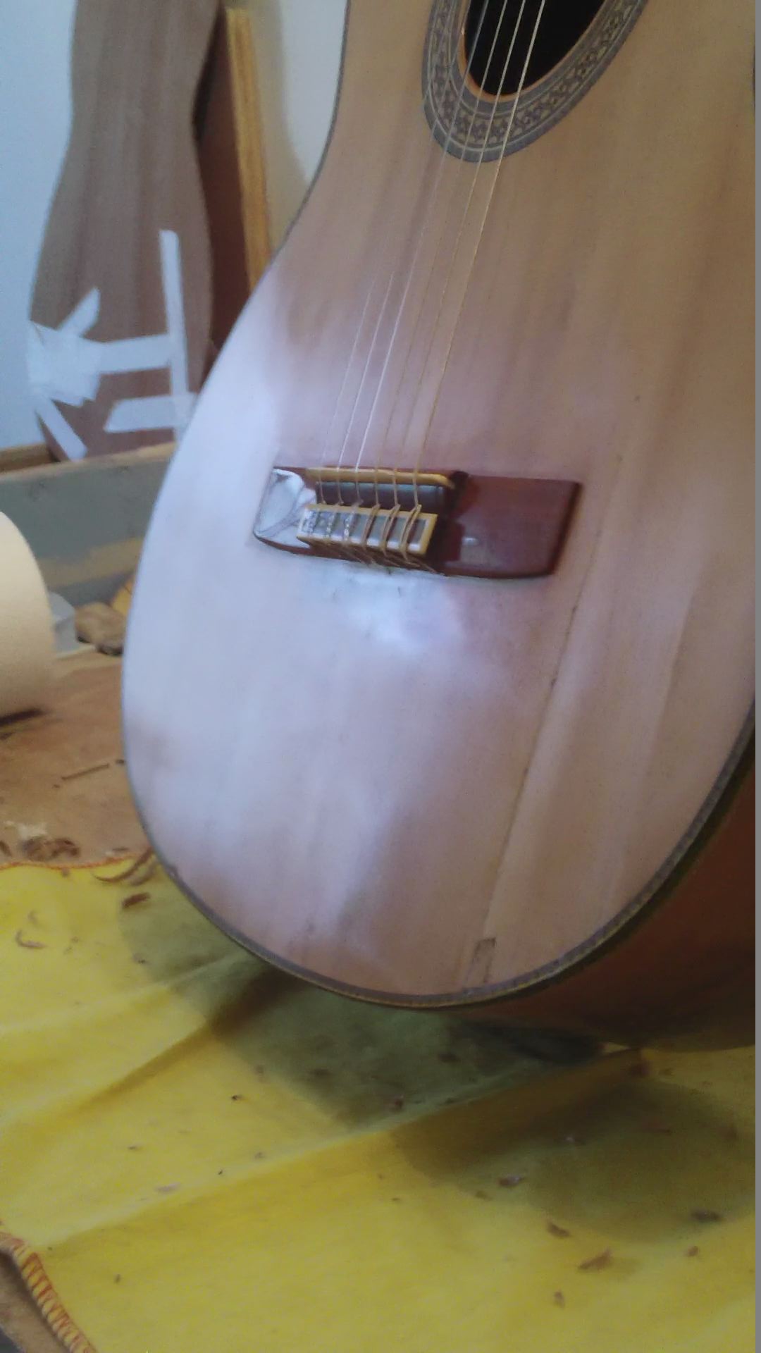

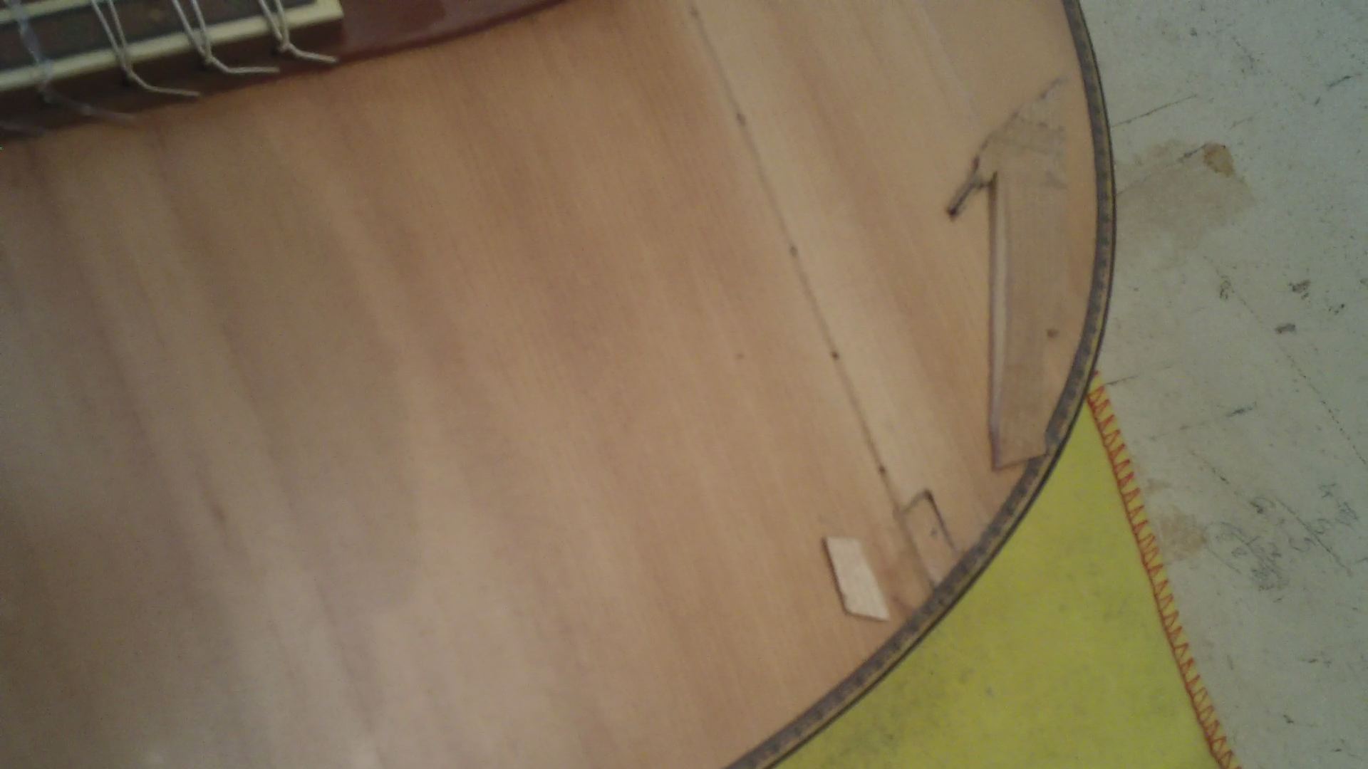

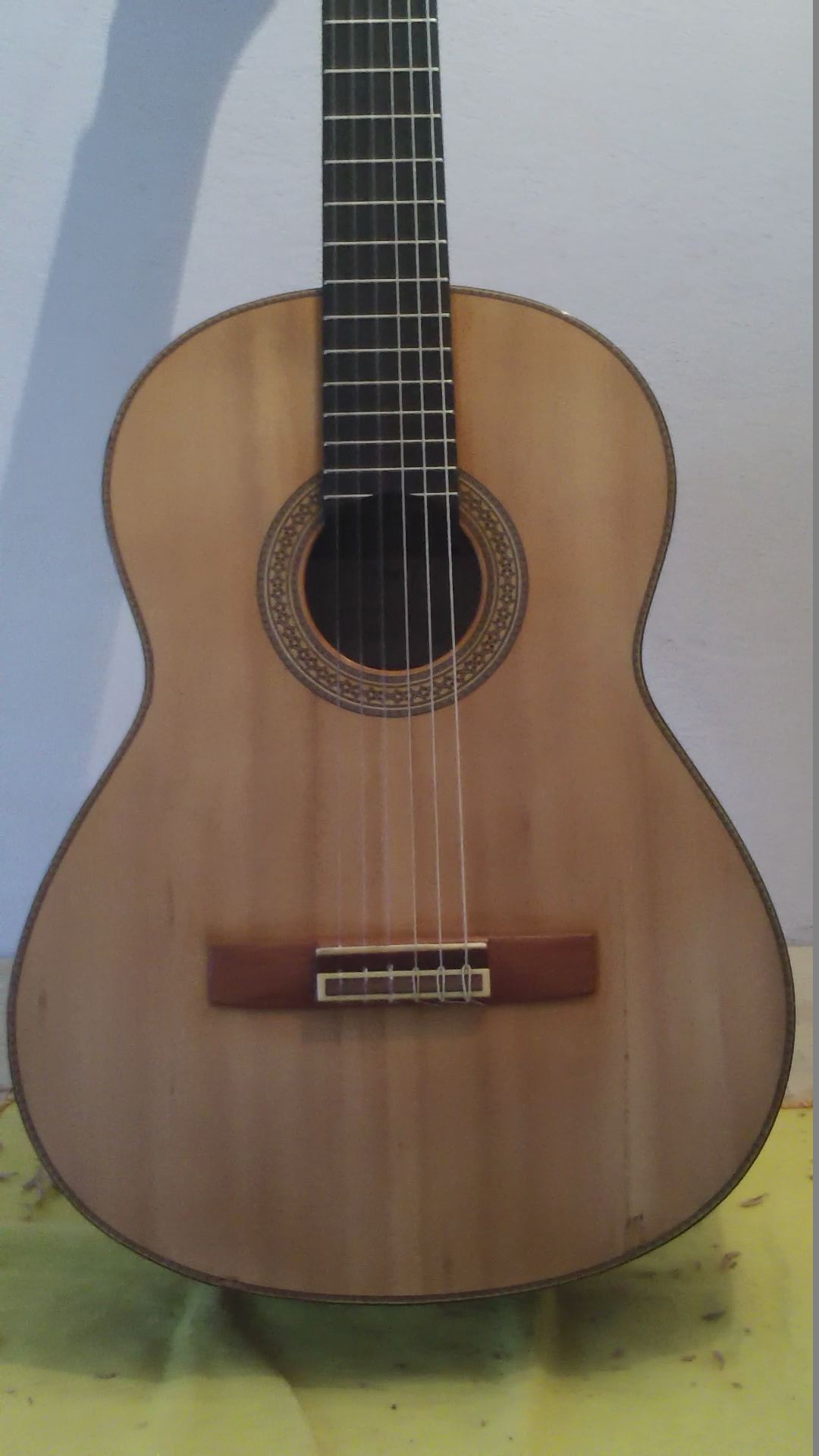

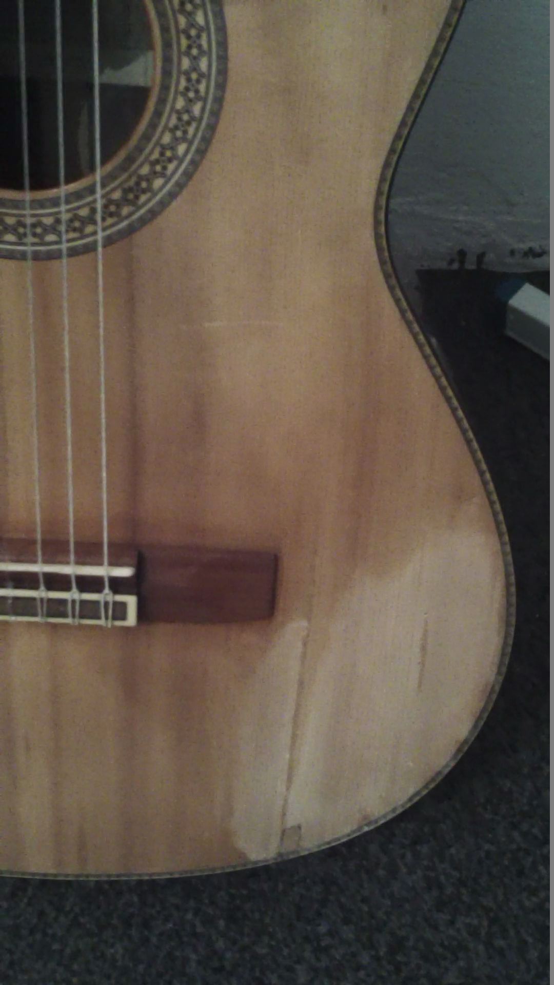

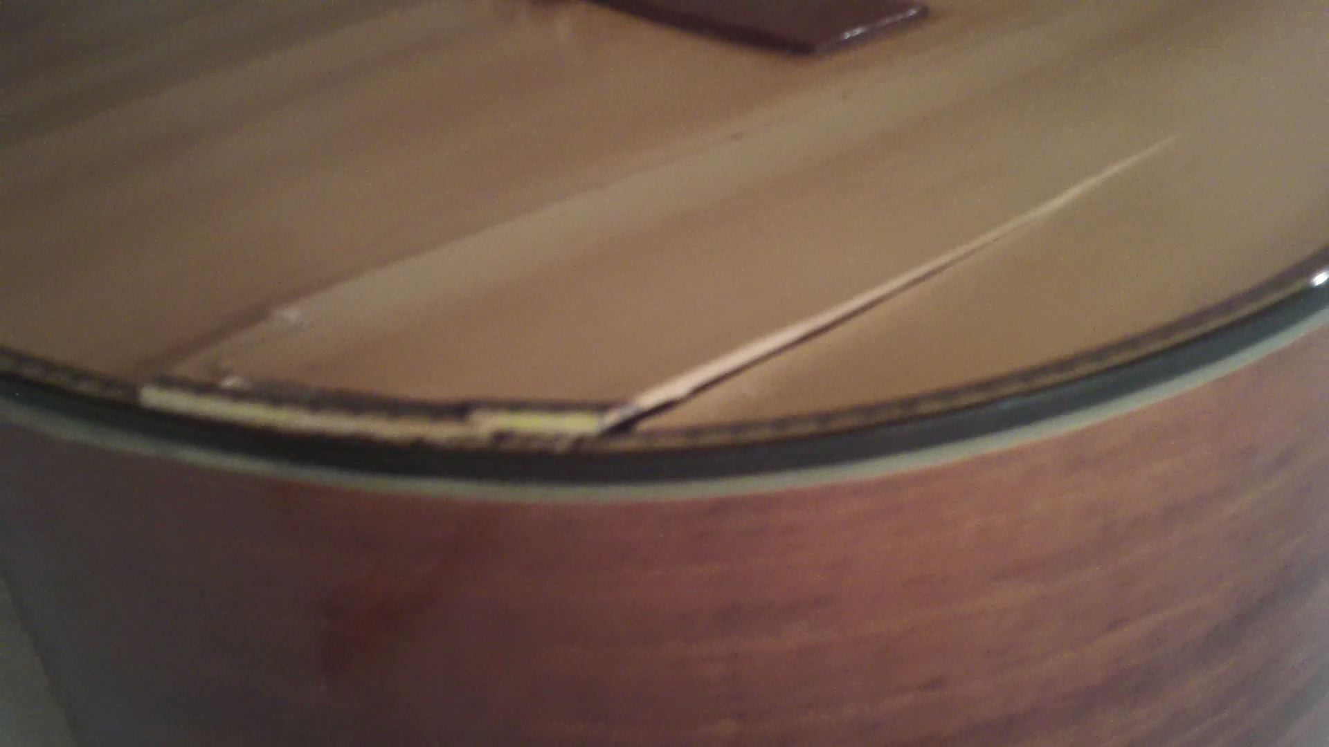

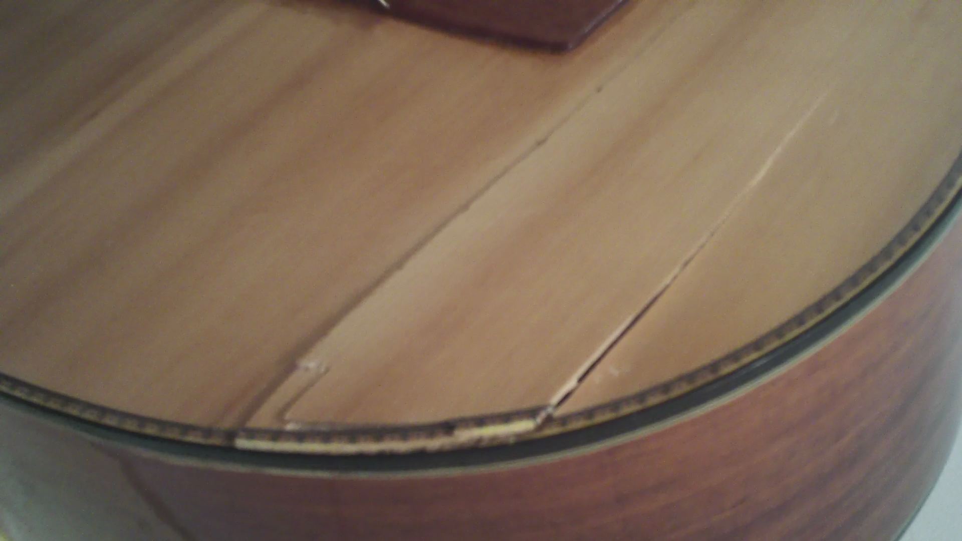

επισης εφτιαξα κ την κιθαρα του φιλου μου, που παλι του επεσε απο τα χερια...
μα βουτυρο εχουν τα χερια του;  ;D
εσπασε στο καπακι, ανοιξε μια ραφη οπου την ειχα επισκευασει παλαιοτερα + σκισθηκε σε ενα καινουριο σημειο (χτυπησε στην γωνια της κιθαρας, στον πισινο της...)
εδω στις παρακατω φωτο:
η ζημια, κολλημα, βαλσιμο κομματακι ελατινο παζλ, ανοιγμα οπων με το δωρο του φιλου μου του μητσαρα (θενκς για αλλη μια φορα...), πετονιες με ξυλακια στην ραφη, ψιλοστοκαρισμα με στοκο ξυλου πευκο, τριψιματα και τελος λουστρο μπαλας 500αρι τοπικα.
ΑΝΤΕ ΠΑΡΕ ΚΑΙ ΚΑΜΙΑ ΘΗΚΗ - ΚΑΙ ΜΗΝ ΣΟΥ ΞΑΝΑΠΕΣΕΙ...  {celebrate015}

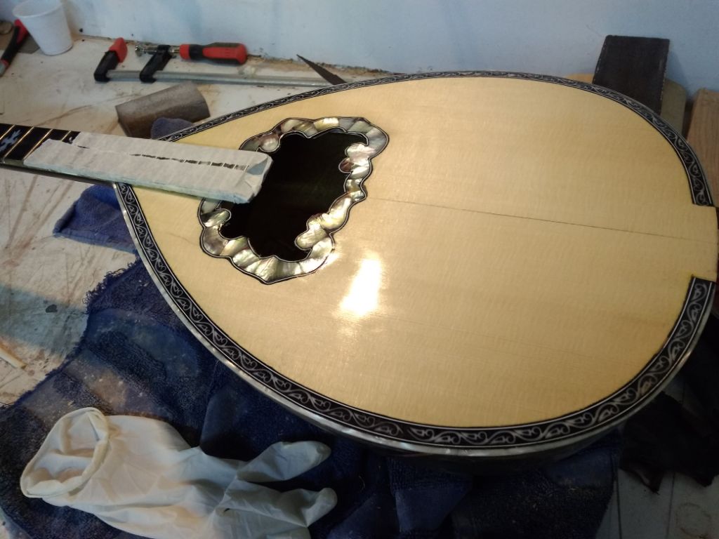

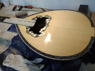

« Απάντηση #39 στις: Απριλίου 23, 2018, 08:08:47 πμ »
....εβγαλα τα παλια καμαρια, μετρησα αποστασεις κλπ, εκανα κ τσακιση στο καπακι (μα τι δι@ολο την κανανε...)
Στέλιο οι χορδές του μαντολίνου (αν και δεν του φαίνεται) έχουν τάσεις ~ 80 kg, περισσότερο από μιας ακουστικής κιθάρας (~ 65-78 ανάλογα με τις χορδές). Η τσάκιση είναι αναμφίβολα πολύ καλή ενίσχυση. Επίσης πριμάρει το όργανο, επιθυμητό στο μαντολίνο.
Στο καπάκι έδωσες εγκάρσια κλίση? αν ναι, πως συμπεριφέρθηκε το καπάκι με την τσάκιση ? θέλω να πω, γυρνούσε προς την περίμετρο (πάνω στα καμπύλα καμάρια) ή "αντιστεκόταν" ?

Διορθωση: στην αλαμπρα αναφερομουν, ειδα ομως εχεις και την τζιανινι, οπου και αυτη μαλλον ειναι κοντρα πλακε με επενδυση μαονι
μανο δεν ξερω ποσο "καλυτερα" ειναι αυτη η τσακιση, αφου το "τσακιζεις" το ξυλο με το καψιμο κλπ. ;D
υποθετω οτι αδυνατιζει η φυσικη αντοχη του, και αν το θελει καποιος πιο γερο, με 1-2 δεκατα του χιλιοστου παραπανω στο κεντρο να ειναι οκ...
ξαναλεω οτι δεν ξερω-δεν εχω ιδεα, και το φτιαχνω μονο κ μονο γιατι ειχαν φωλιασει κατι ταραντουλες ΝΑ με το συμπαθειο μεσα στο ηχειο...  {music017}
επιση εβαλα τα 2 δικα του καμαρια, τα οποια και ειχαν πολυ μεγαλη κλιση.
σε αυτο που ρωτας ηταν και ο δικος μου προβληματισμος, και αποφασισα να κανω:
πρωτα την τσακιση (με αρκετα μεγαλυτερη γωνια
και μετα να βαλω τα καμαρια, που ηταν και τα 2 πανω απο την τσακιση
ισως να ειναι σωστο το αναποδο, δεν ξερω, εμενα μου φανηκε αυτο πιο λογικο.
η συμπεριφορα του καπακιου μετα την κολληση των 2 καμαριων, ηταν να μικρυνει η γωνια (ετσι οπως το ειχα υποθεσει (αλλα και να χασει αρκετα απο την καμπυλοτητα το καπακι, κατω απο την τσακιση)
παντως ετσι οπως κατεληξε μετα την τσακιση και τα καμαρια, ηλθε ταμαμ ( ;D ετσι δεν λλλλετε; ) με το σκαφος οπου δεν συναντησα προβληματα στην κολληση .
ΑΝΤΙΘΕΤΑ: συναντησα στα φιλετα, οπου αρχισα να βγαζω το εξωτερικο (λογω του σχεδιου του και της τσακισης στο καπακι, χανει το σχεδιο και δεν φαινεται καλα, και ετσι θα βαλω σκετο ξυλο εξωτερικα-ετσι οπως ηταν δηλαδη)
ερωτηση: η φιγουρα κολλαει απο πανω; (ετσι ηταν...)
              ή πρεπει να σκαφτει το καπακι;

ταμάμ!
τη φιγούρα βάλτην όπως θες, και οι δύο τεχνικές χρησιμοποιούνται
