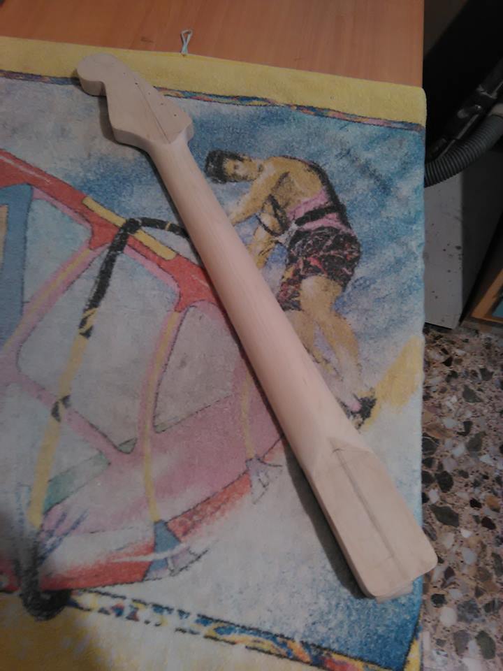

Παιδιά μια ερώτηση - βοήθεια...
α) σε ένα όργανο έβγαλα τα βερνίκια που είχε
(αυτοκίνητου) ετριψα μέχρι που έφτασα στο ξύλο,. Και τώρα θέλω να κάνω με το μπάλας 500.  Η ερώτηση είναι θα πιάσει το μπάλας;;;;
Β). Θέλω να βάψω ένα μανίκι μαύρο, (ήταν μαύρο) αλλά έβγαλα τα βερνίκια και είπα να το αφήσω να φαίνεται το ξύλο.....,......... Αλλά αυτά που ήταν κρυμενα κάτο από το χρώμα δεν είναι για να φαίνονται......
Η ερώτηση είναι :.   Με τι να το βάψω;;;;  Πιστόλι δεν εχω.   Άρα μόνο πινέλο κ μπάλα.....  Έχω διαβάσει για ανελινι αλλά δεν την έχω δουλέψει καμία φορά, ή απλή μπογια για ξύλα;;;;

α) αφού φάνηκε το ξύλο, γιατί να μην πιάσει το βερνίκι? sealer βάζεις?
β) μια φορά μόνο χρησιμοποίησα ανιλίνη (νερού, κι αυτή ήταν σε μια συσκευασία που είχα κλειστή μεν, αλλά είκοσι χρόνια).. η συγκεκριμένη δεν κάλυπτε 100%, δηλαδή έβλεπες τα νερά.. δεν ξέρω όμως περισσότερα. Δεν θα χρησιμοποιούσα βαφή με διαλύτη νερό, θα δοκίμαζα με σπρέϊ (λαδομπογιά) αλλά πάλι θέλει κάποια προεργασία να κλείσουν οι πόροι κτλ. Αν σε παίρνει, πάρε ένα σπρέϊ και κάνε δοκιμές.

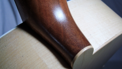

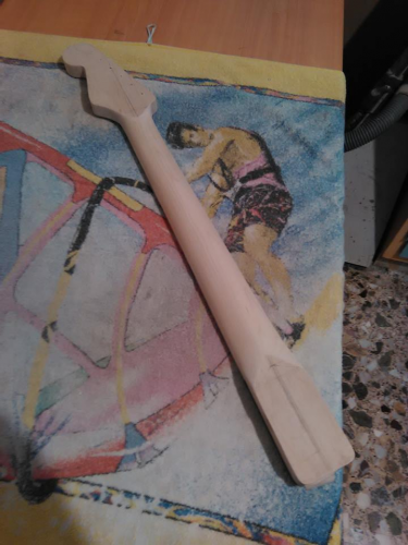

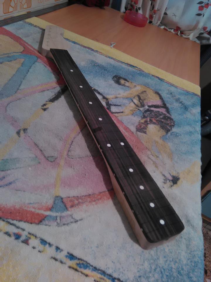

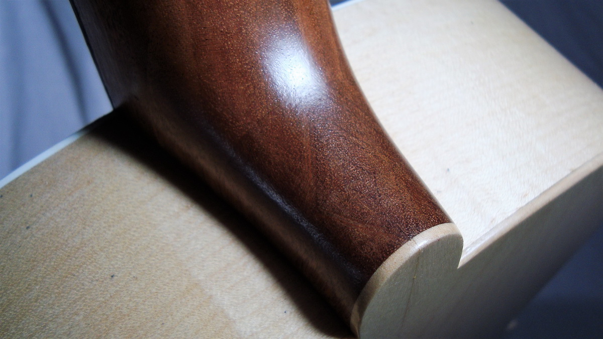

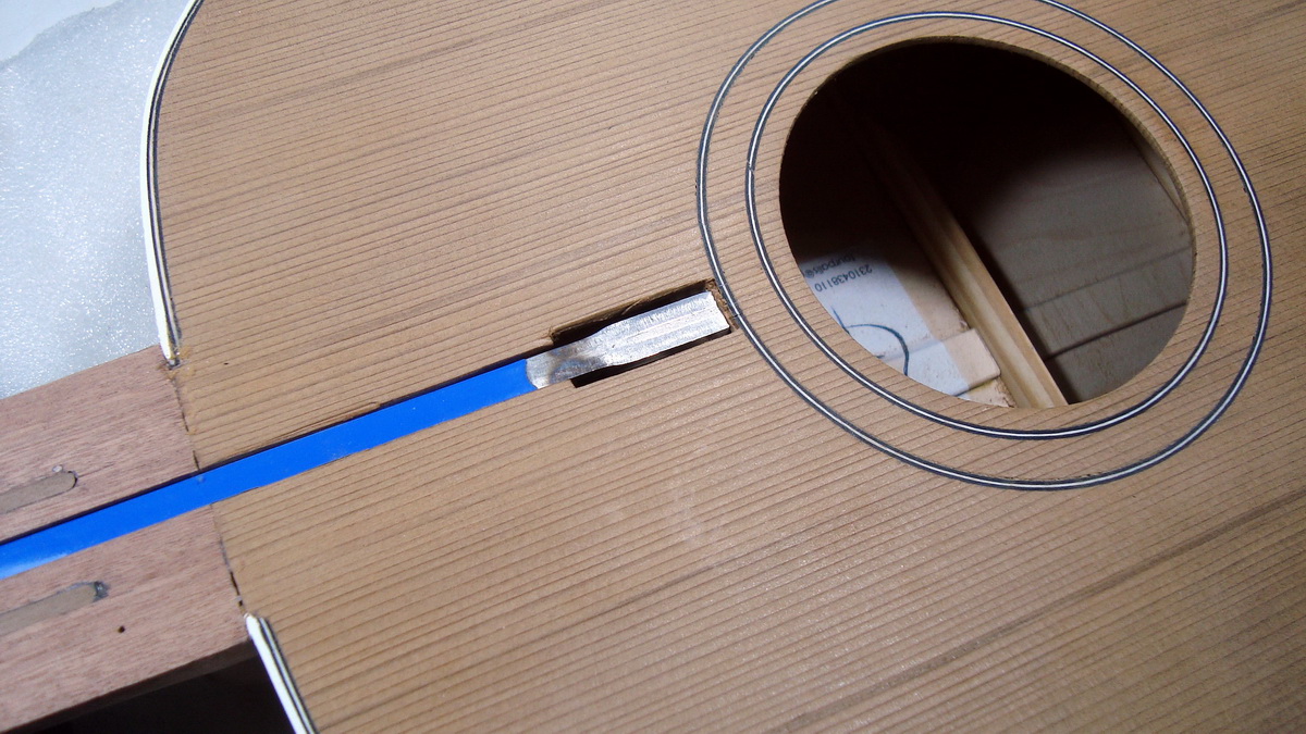

ήσσονος σημασίας (ανθυπο)λεπτομέρειες - που όμως με ευχαριστεί να τις κάνω - από την τελευταία κατασκευή (κιθάρα).
Που είναι η βέργα, οέο
κι εδώ που κόλλησα τα μέρη του τάκου με τέτοιο τρόπο ώστε να φαίνεται (με κάποια προσπάθεια ομολογώ) ένας ρόμβος στο τελείωμα του τακουνιού
Νικηφορος

Νταξει τρελανε μας κι αλλο. Δηλαδη και στο μικροσκοπιο να τη βαλεις...ελαττωμα δε θα βρεις

« Απάντηση #20 στις: Απριλίου 17, 2018, 01:03:21 μμ »
κλασική τακτική παραπλάνησης, αντιπερισπασμό κάνω  ;)

Ναι... δηλαδη μας δειχνεις ρομβους στα νερα στο τακουνι για να μη δουμε το μανικο που ειναι σαν τσαρουχι. {celebrate012}
Όχι δεν βάζω σίλερ,.  Λέω μπας κ έχουν μεινει υποληματα από το άλλο το βερνίκι επάνω στο ξύλο κ δεν πιάσει το νέο βερνίκι (μπάλας).. και μου το ξεφλουδίσει με τον καιρό.
Τελικά ανελινι δεν βρήκα.... Βρήκα κασια μαύρη.... Δεν την έχω δουλέψει ποτέ... Θα κάνω κανένα πείραμα σε άλλο ξυλο για να δω πως θα βγεί.... (Έχει δουλέψει κάνεις κασια;;;;;).    Όσο για το σπρέι... Το σκευτηκα,  αλλά θυμάμαι σε άλλες συζήτησης ο ζαρκ ήταν αρνητικός στα σπρέι... (Ήταν για βερνίκι βέβαια)

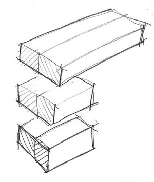

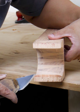

Μανο μιας και πιαστηκες με σχεδια στο τακουνι παρε και μια ακομη ιδεα.
Απ: Φωτογραφίες και Βίντεο από Εργαστήρια : Απρίλιος 2018
« Απάντηση #24 στις: Απριλίου 19, 2018, 08:06:28 πμ »
... προέκυψε σαν δυνατότητα καθώς κολλούσα τα κομμάτια - και μπορούσα να τα γυρίσω κατά βούληση
στην φωτογραφία τι έχει κάνει ? σφήνες με άλλο χρώμα / κατεύθυνση νερών ?
αν γίνειι και με πιο έντονο κοντράστ θα φαίνεται σαν ...ζέβρα, πλάκα θα 'χει

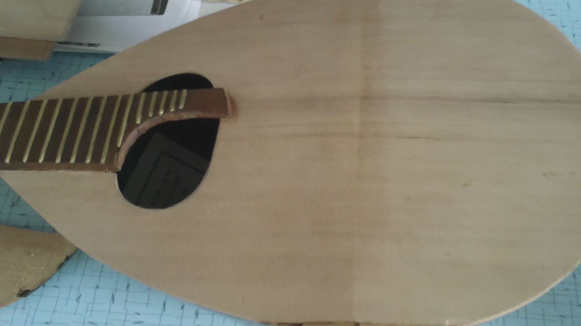

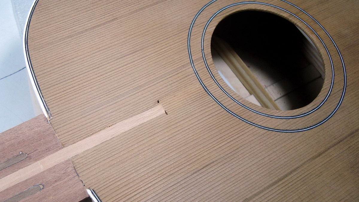

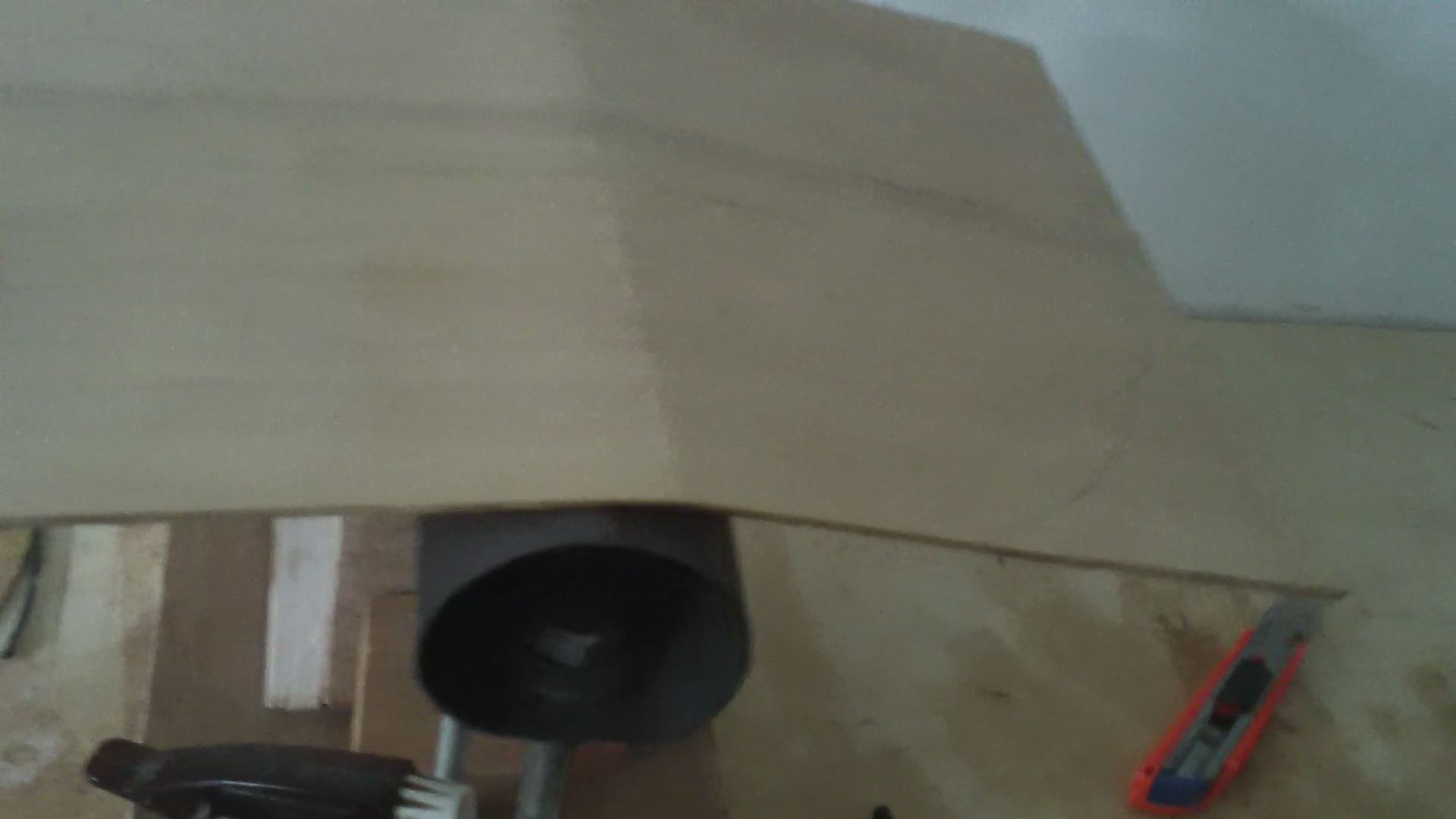

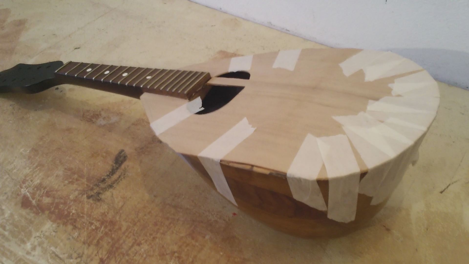

προχωρησα κ λιγο το παρατημενο κανα 2-3 χρονια μαντολινο  ;D

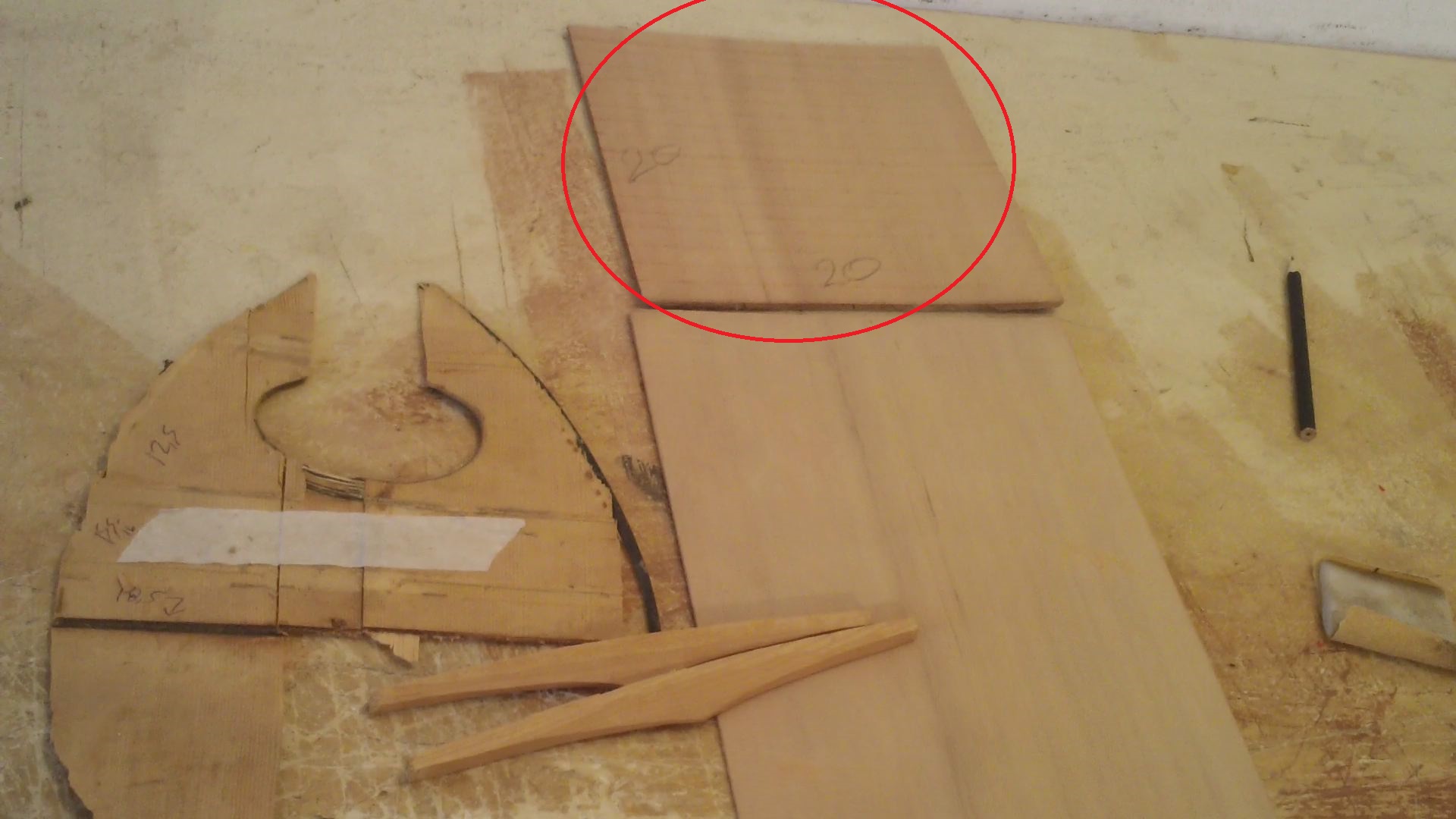

αφου εκοψα ενα κομματι καπακι για κιθαρα
(περισσεψε κομματι κεδρου σπεσιαλε 20Χ20 αν το θελει κανενας για κανενα μπαγλαμα... κρατειτε μεχρι τον οκτωβρη, κ μετα παει για το τζακι ... {celebrate015})
εβγαλα τα παλια καμαρια, μετρησα αποστασεις κλπ, εκανα κ τσακιση στο καπακι (μα τι δι@ολο την κανανε...)

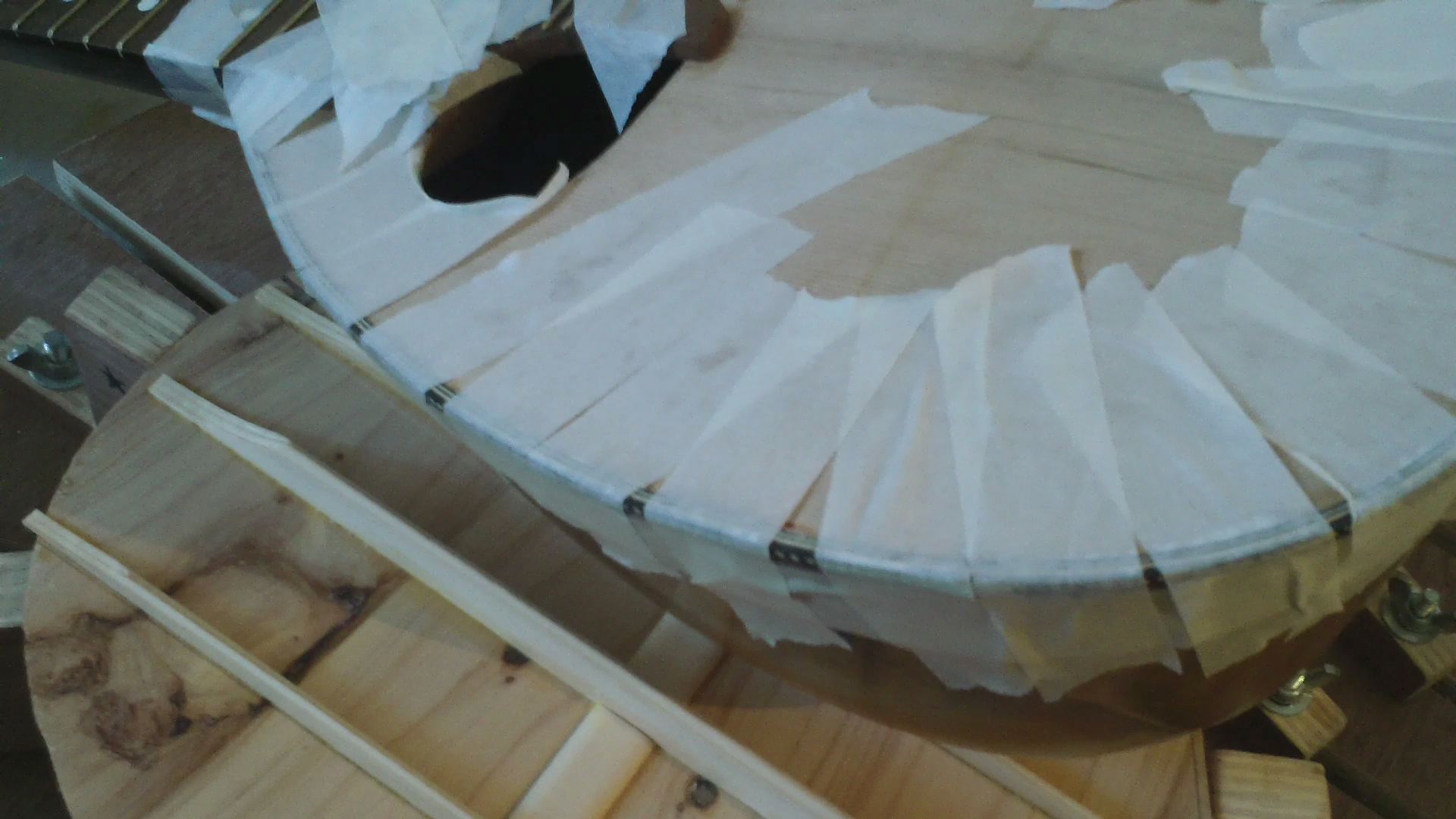

κολλησα καμαρια, κολλησα καπακι, κολλησα κομματακι ταστιερας,
τελος εσκαψα λουκι λουκ και εβαλα κ τα φιλετα

Στελιο η ετοιμη πλατη κιθαρας ειναι απο κυπαριση?
