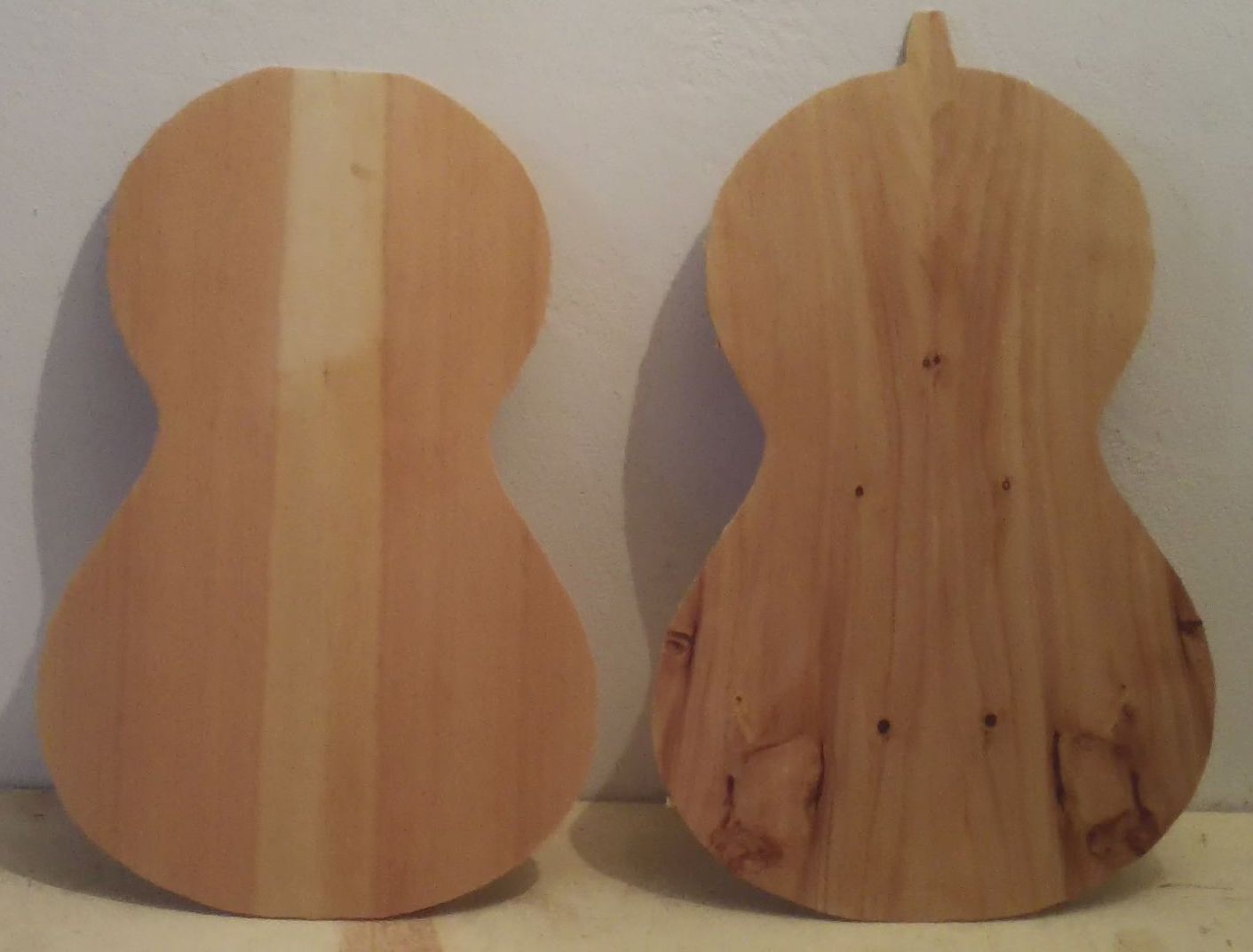

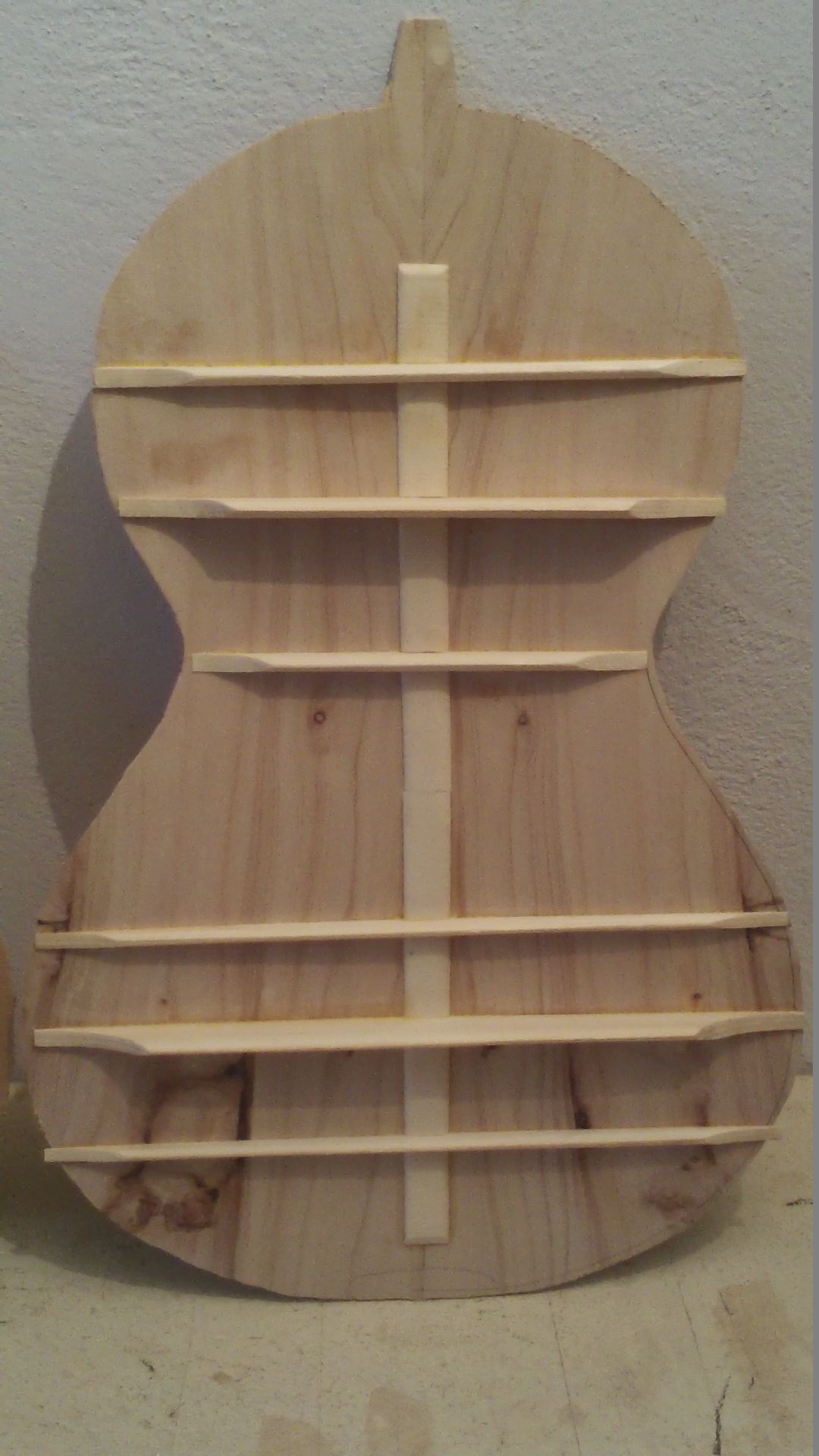

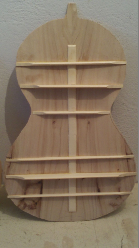

ξεκινηματα σε μια κατασκευη ρομαντικης κιθαρας, τυπου LACOTE 1834,
με την ευγενικη χορηγια κυπαρισσιου απο το μελος NIKOS KATEΧΟS τον οποιο ευχαριστω και απο εδω, οπως και τον τσεκωσταρα για μερικα τριψιματακια... {celebrate009}
απο αυτο πλαϊνα-πλατη, οπως συνηθιζοταν τοτε, (η αυτο η σφενδαμος) και καπακι ελατος.
τα σχεδια απο τον tzapanezo εδω: http://www.crane.gr.jp/CRANE_etc/CRANE_Plan_E.html

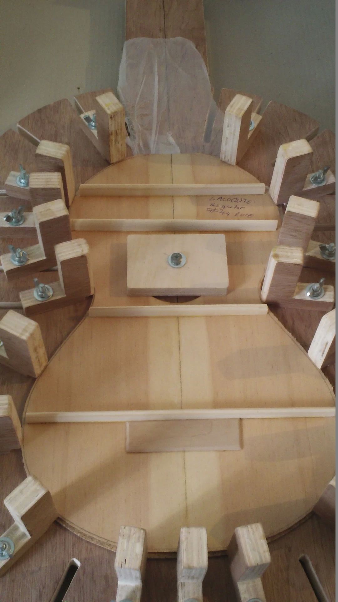

μερικες φωτο, μικρα τα μεγεθη...

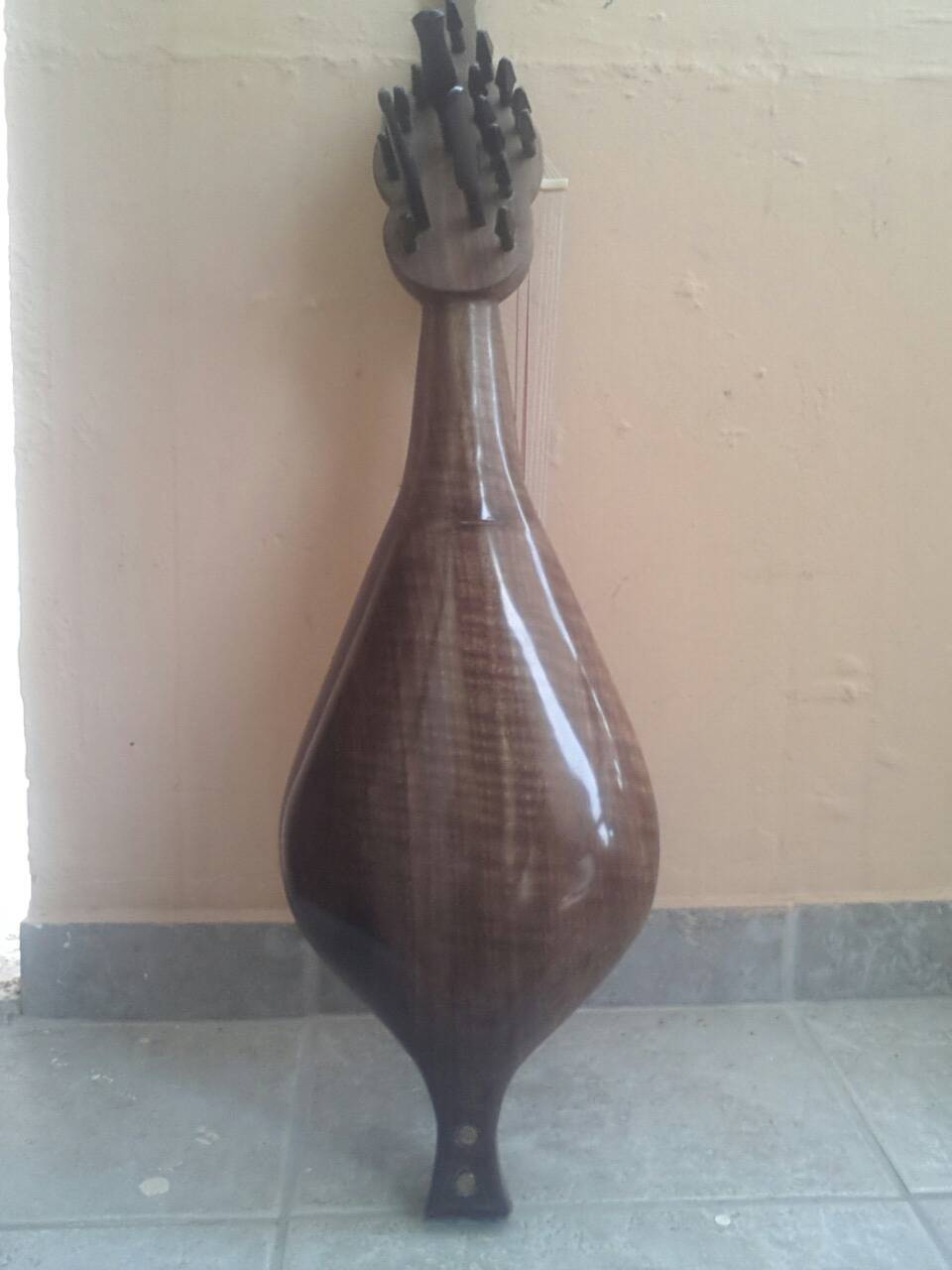

εδω φαινεται και η μεγαλη καμπυλη

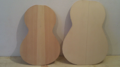

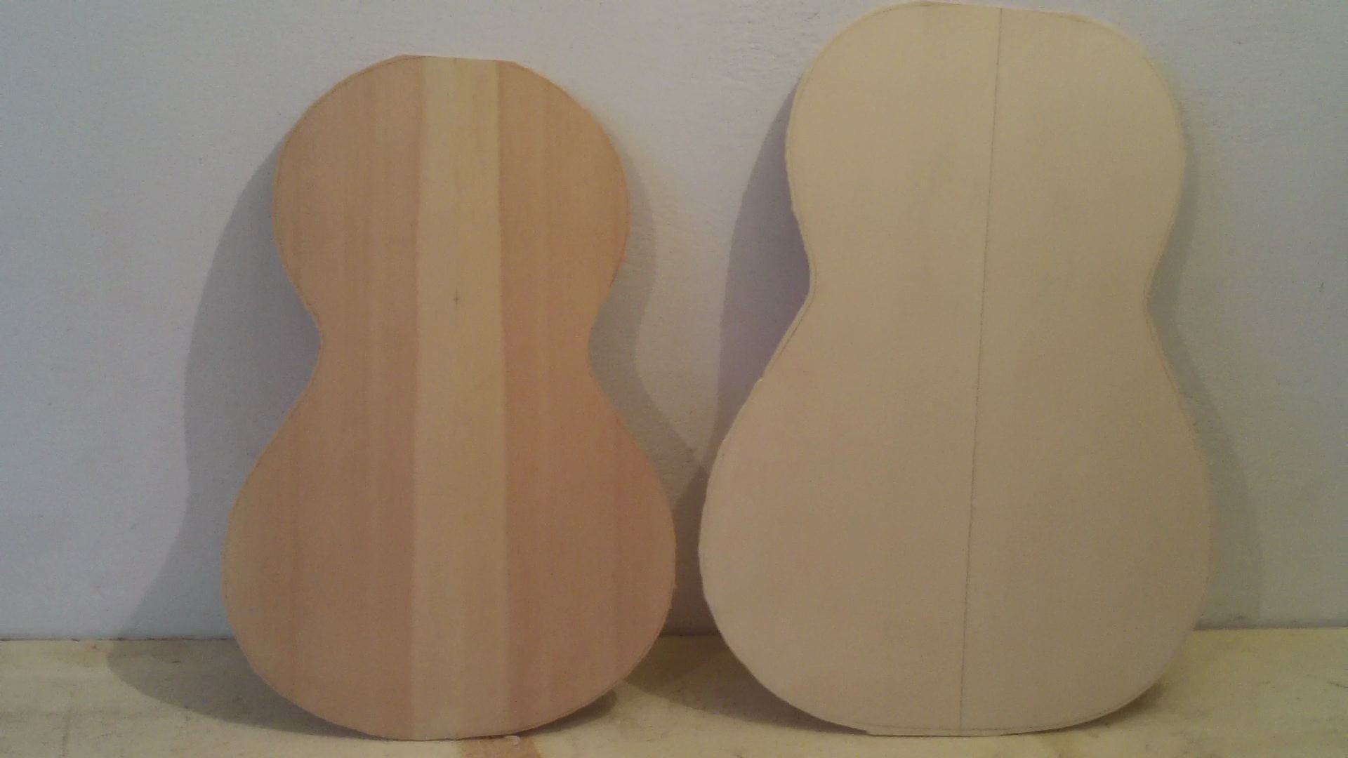

εδω την διαφορα μεγεθους με μια "κανονικη" κλασικη.
(σιγουρα θα πει καποιος οτι το μεγεθος δεν παιζει ρολο...  ;D)
και εδω παρεϊτσα με τη ν πλατη
και τελος, σχεδιασα το Σ/Κ την ταμπελιτσα...  {celebrate015}
το αλλο Σ/Κ τωρα , σακατευτηκαν τα χερια μου...

« Απάντηση #2 στις: Φεβρουαρίου 21, 2018, 10:05:33 μμ »
Στελιο γιατι η πλατη εχει 6 καμαρια ?ετσι ειναι το σχεδιο?προσφερει κατι τις παραπανω..?

γρηγορη στην επομενη θα τα κανω πιο αναλυτικα, βημα-βημα και τους τροπους που μπορει καποιος να ακολουθησει.
και επειδη εγινε κουβεντα και αλλου: ετσι τα μαθαμε απο τους παλαιους, ετσι θα τα μεταδωσουμε οσο μπορουμε και σε σας τους νεους, και να τα πατε ακομη καλυτερα απο εμας!
ομως ισως το καλοκαιρι, τωρα δεν εχω καθολου χρονο, εχω ηδη αφησει πολλες εκκρεμοτητες-προς το παρον μπορεις να δεις αλλες που εχω παρουσιασει, ειναι και αυτες αναλυτικα κατα καποιο τροπο....
γκεο ετσι ειναι το συγκεκριμενο σχεδιο-παρα το μικροτερο σε συγκριση μεγεθος με τις σημερινες, και προφανως προσφερει στην ακαμψια της πλατης.
τα 2 ειναι "κανονικα", και λιγο πιο μεγαλα απο τα συνηθισμενα, τα αλλα ειναι λιγο πιο μεγαλα απο τις ακτινες που βαζουν στα καπακια (κατι σαν... καμαροακτινες)
τωρα που το καλοσκεφτομαι, εκτος απο την ακαμψια, ισως βοηθουν και στην καμπυλοτητα (επειδη ειναι αρκετουτσικη για το μικρο μεγεθος της) να ειναι οσο γινεται πιο ομαλη κατα μηκος. (ξαναλεω ισως).

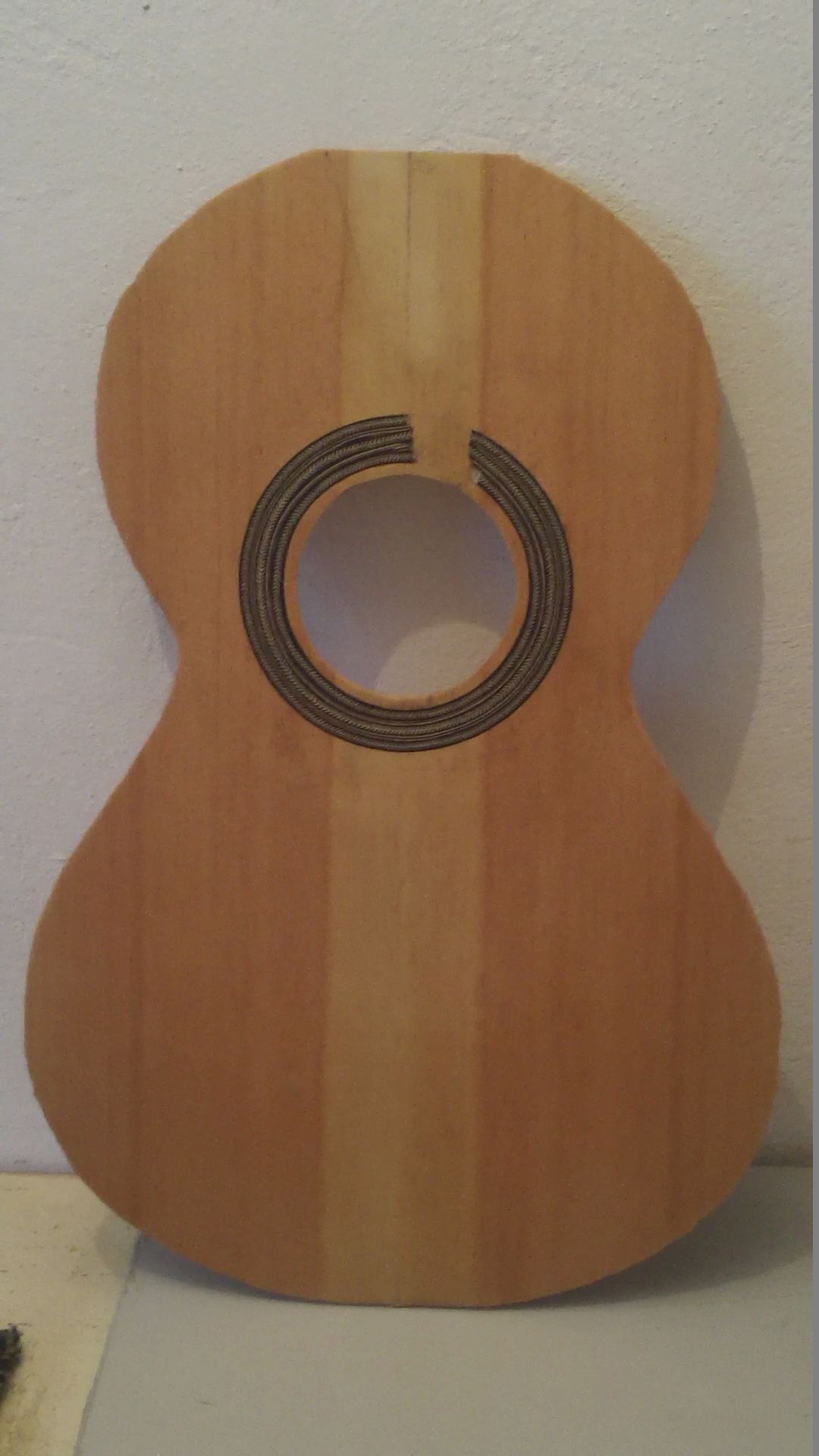

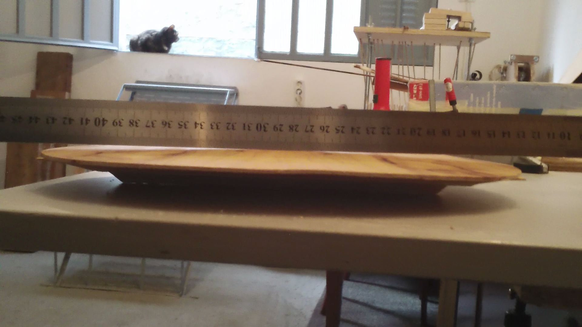

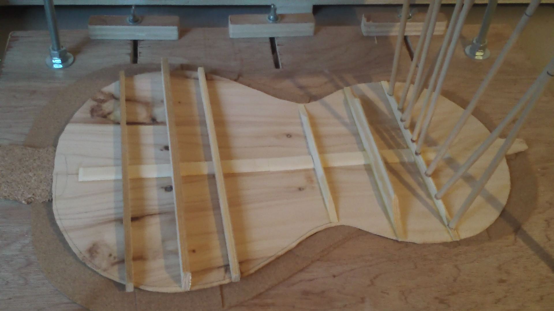

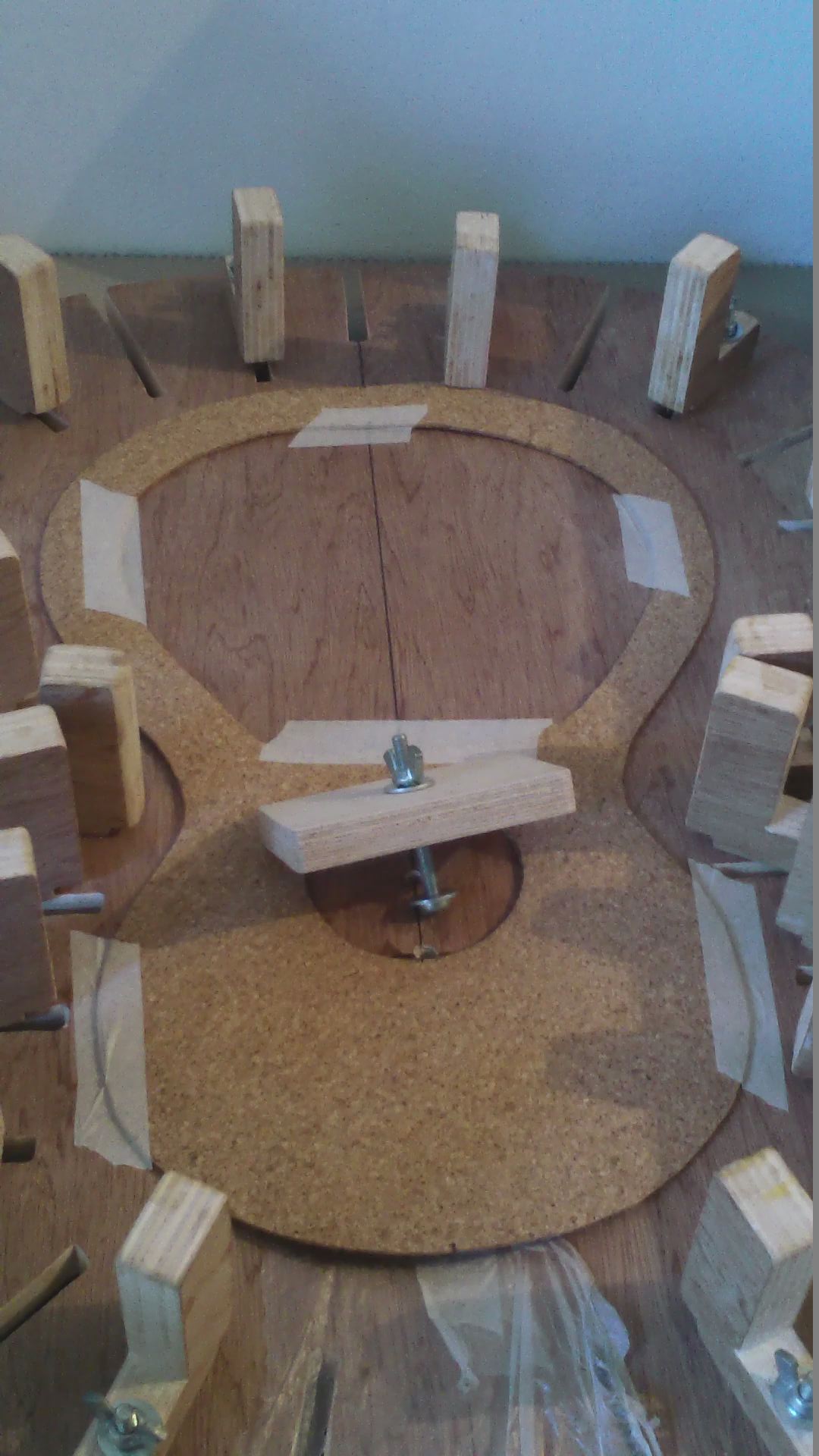

ναι, το καπακι το εχω βαλει στην... πρεσσα με φελλο απο κατω, ειναι οκ την αλλη βδομαδα θα το τελειωσω, προσπαθω να φτιαξω πρωτα σχεδιο για την ροζετα, στη πλατη ολα οκ, (δυσκολη η φωτο με ενα χερι και το αλλο να κραταω κ τον χαρακα!

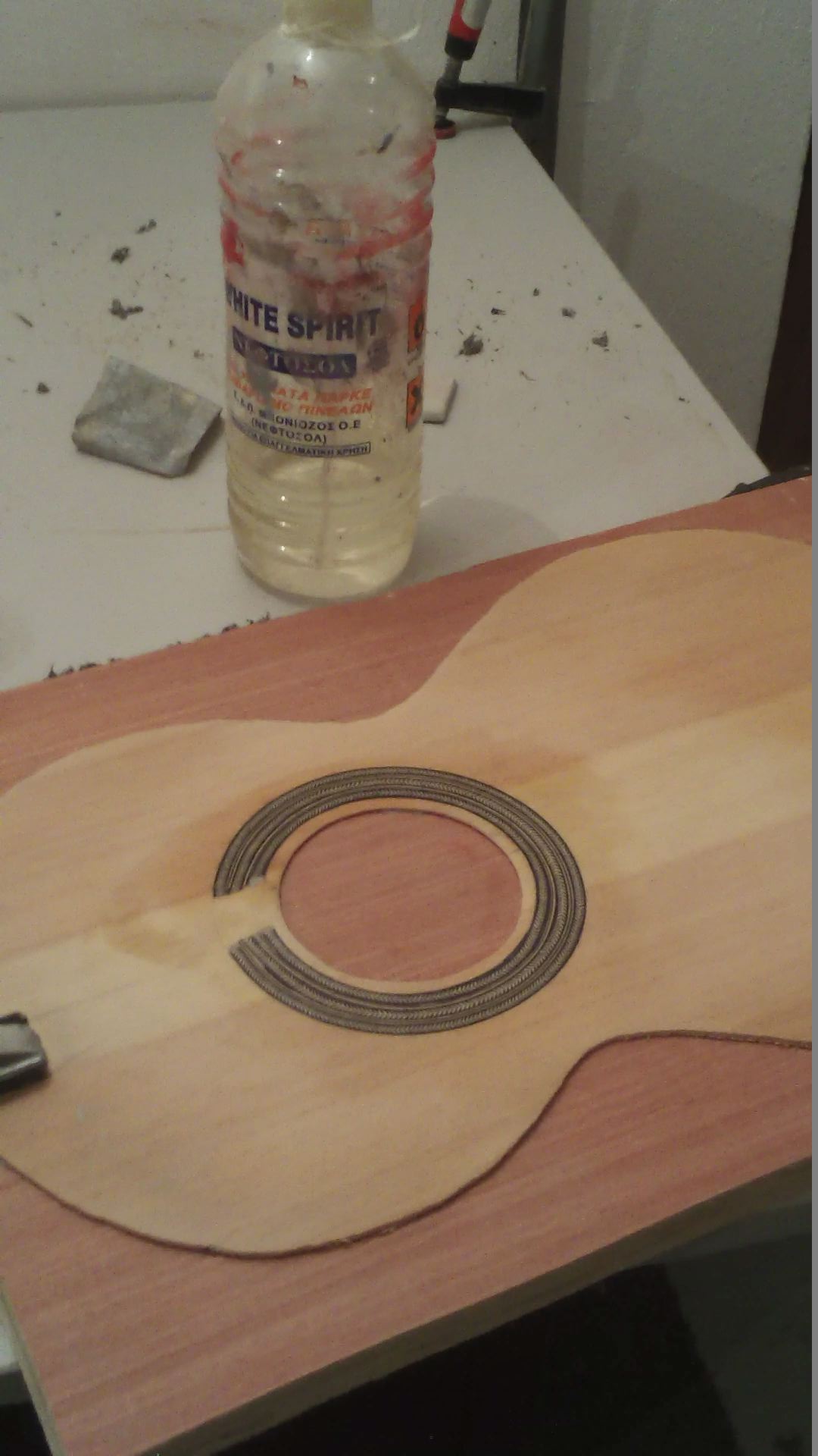

φτιαχνοντας την ροζετα με φιλετακια!
και λιγο γουαϊτ σπιριτ, ετσι για την κουβεντα που ειχατε στο αλλο θρεντ περι καθαρισμου  ;D
η αληθεια ειναι οτι εγινε ολιγον.... χαλι...  {music017}

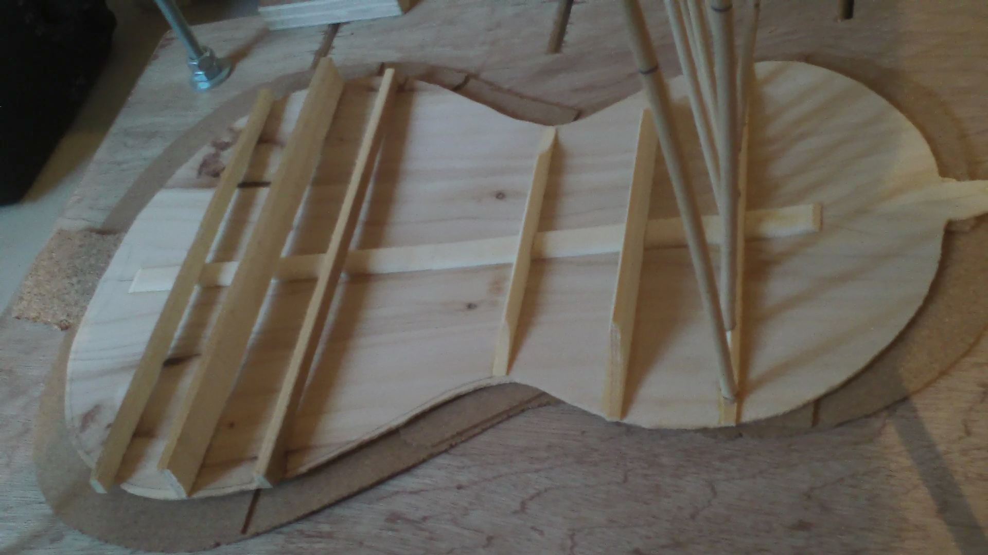

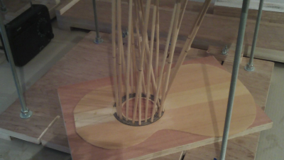

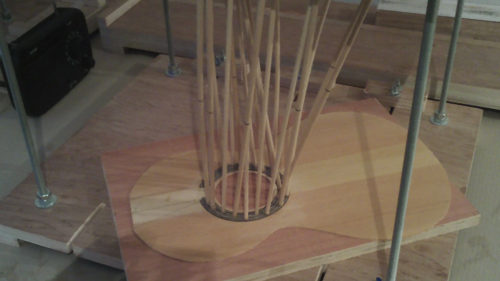

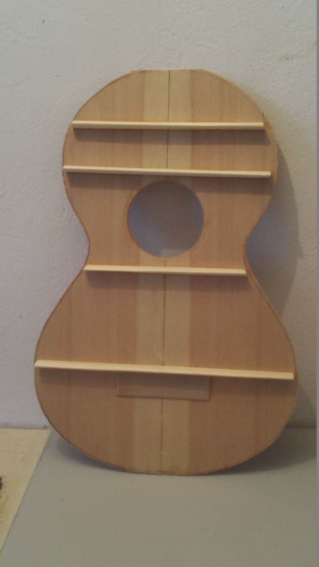

κολλησα και το ξυλακι κατω απο το τελευταιο καμαρι, (εκει που μπαινουν οι χορδες, για να μην χαλασει γρηγορα το καπακι), και την σολεριασα, αφου εφτιαξα απο το πατρον φελλο με την καμπυλη για την κουρμπα του καπακιου εσωτερικα. σημαντικο γιατι θα την πατουσα  {music017}! προσοχη στο τακακι, να βγαινει μετα απο την τρυπα....
ωραιο πραγμα η σολερα, με βολευει καλυτερα απο τα καλουπια, αντε τωρα να εφτιαχνα καλουπι για δαυτην, ουτε το καλοκαιρι δεν θα τελειωνα...  ;D (καλα-και τωρα το φθινοπωρο θα την τελειωσω... {celebrate015})

« Απάντηση #9 στις: Μαρτίου 22, 2018, 09:37:22 μμ »
Το φιλέτο κάτω από το τελευταίο καμάρι είναι εκεί που θα μπει ο καβαλάρης?
  • Μηνύματα: 7.594
Απ: κιθαρα LACO(S)TE 1834
« Απάντηση #10 στις: Μαρτίου 22, 2018, 09:58:08 μμ »
το κοκκαλο ειναι στο καμαρι, και το φιλετο εκει που θα ειναι τα πιν.
τα μετρησα οχι 2 αλλα καμια 10 φορες, ελπιζω να ειναι ολα οκ και μην εκανα καμια (γνωστο τοις πασι...) πατατα...  {celebrate015}

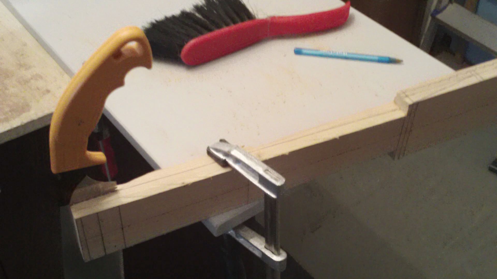

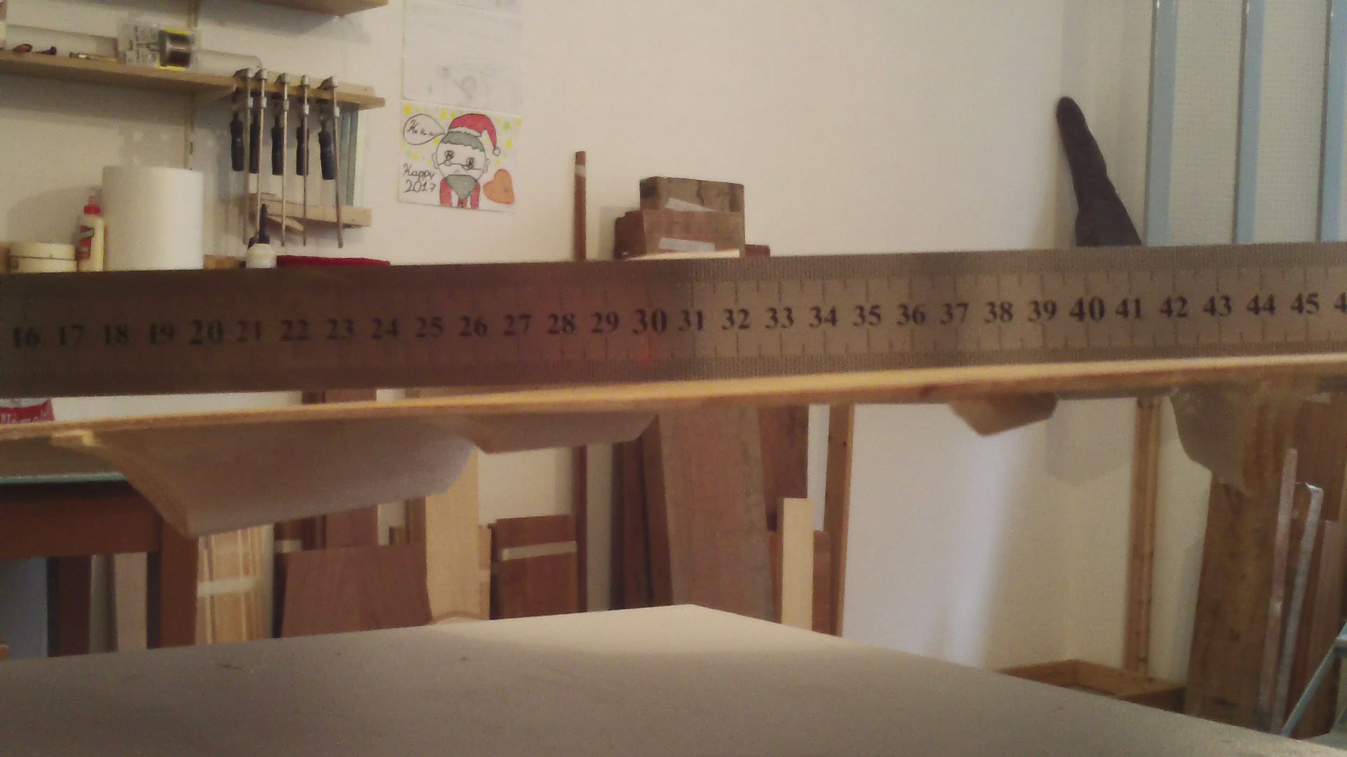

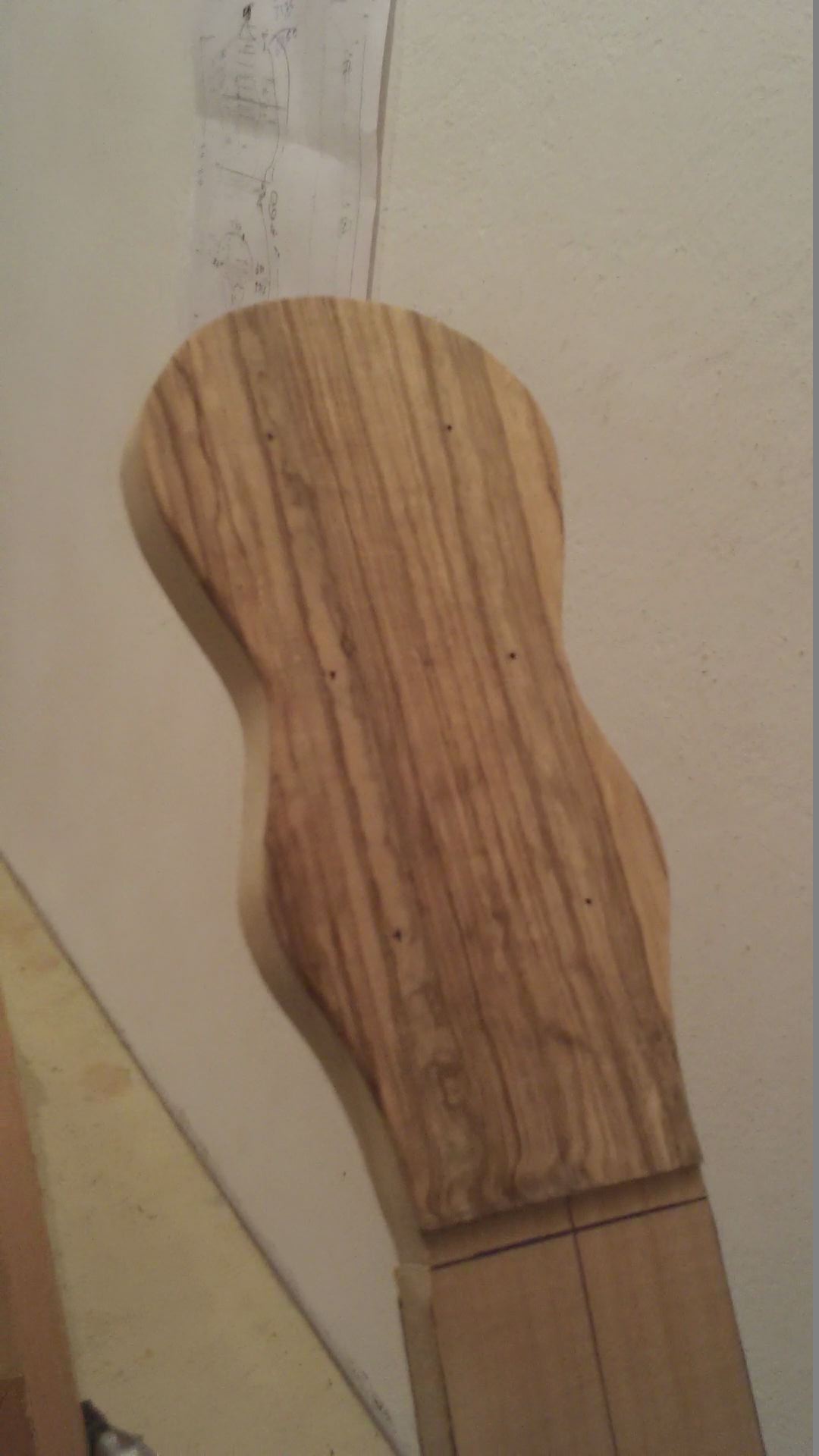

ξεκινησε το μπρατσο, σιγα-σιγα...

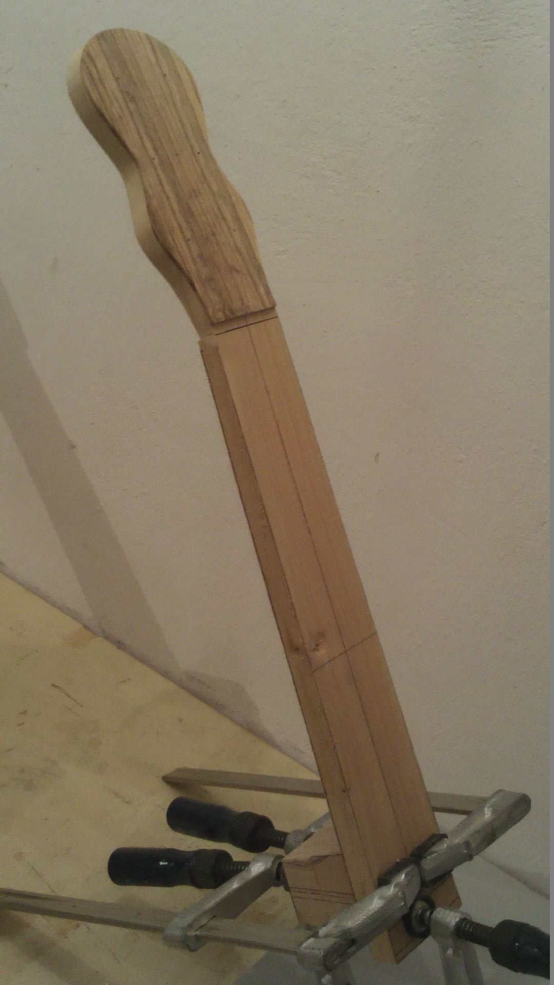

« Απάντηση #13 στις: Οκτωβρίου 28, 2018, 07:35:17 μμ »
τελειωνει το μπρατσο, παω για κλειδια εβενινα
