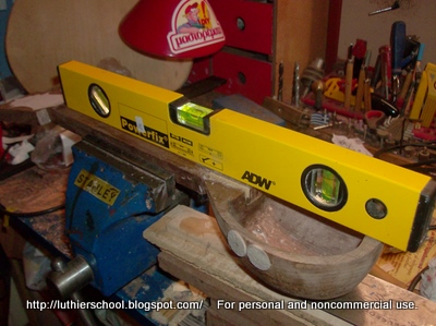

Την κλιση θα την δωσεις διαμορφωνοντας το αυλακι στον τακο του σκαφους
Εκει που θα κουμπωσει το μανικο!
Ενας απλος τροπος ειναι να εχεις αλφαδιασει το σκαφος στην μεγγενη και να διαμορφωνεις το αυλακι βαζοντας το αλφαδι και βλεποντας να δημιουργησεις μια μικρη κλιση!
Κατοπιν θα τοποθετησεις προχειρα το μανικο και ενα καπακι και θα βαλεις ενα χαρακα
Θα σκεφτεις το υψος καβαλαρη που θες περιπου 10mm
και θα βαλεις πανω στο καπακι τον καβαλαρη! Βαλε και ενα κοκκαλο πισω στο καραολο στην αρχη της ταστιερας υψος 1,5mm πιο πολυ απο την ταστιερα
Μετα θα παρεις ενα χαρακα και θα τον ακουμπησεις πανω στους δυο καβαλαρηδες
και θα παρατηρησεις το υψος του χαρακα απο την ταστιερα
Αν με την κλιση που εχεις δωσει ακουμπαει ο χαρακας την ταστιερα και δεν εχει αρκετο υψος θα δωσεις πιο πολυ κλιση. Το αντιθετο θα κανεις αν ειναι ψηλα ο χαρακας απο την ταστιερα!

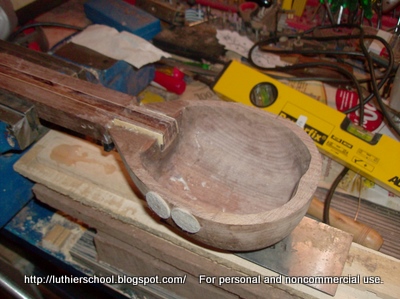

Το μπράτσο του μπαγλαμά:
Απ: σκαφτός μπαγλαμάς (1ος)

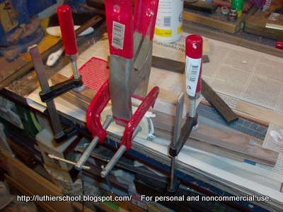

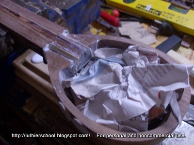

« Απάντηση #13 στις: Δεκεμβρίου 18, 2011, 12:21:25 πμ »
Συνέχεια για το μπράτσο:

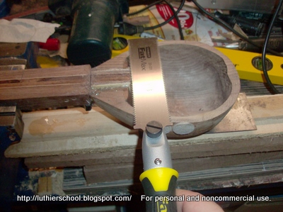

« Απάντηση #14 στις: Δεκεμβρίου 18, 2011, 12:24:14 πμ »
Η διαμόρφωση της παταδούρας στο μόρσο για το καπάκι:
