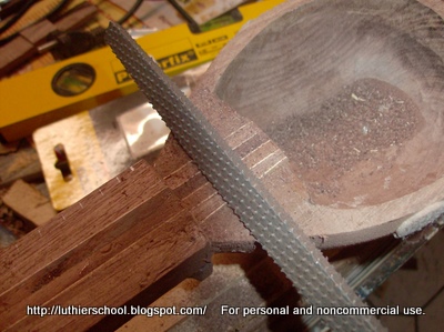

Και με ράσπα:

Φίλε μου Sforzando σ ευχαριστώ για την βοήθεια, οι φωτογραφίες βοηθάνε πολύ τα πιάνω γρηγορότερα. Βλέπω το μπαγλαμαδάκι σου από μέσα είναι γυαλί, με γυαλόχαρτο το έκανες έτσι; και κάτι ακόμα, στην ένωση σκάφους μάνικου, το δόντι που μπαίνει στον τάκο του σκάφους έχει ανηφορική κλίση προς τα μέσα και κατηφορική προς το καράβολο; εγώ έχω στο μυαλό μου ότι για να δώσω κλίση στο μάνικο θα διαμορφώσω τον τάκο με ανηφορική κλίση προς τα μέσα έτσι το δόντι που θα μπεί να πάρει αυτή την κλίση. Τα λέω σωστά ή γίνετε κάπως αλλιώς;

Την κλίση την δίνεις στην φωλιά(μορσότρυπα),δηλαδή στο αυλάκι που ανοίγεις για να κολλήσεις το μόρσο και όχι στο μόρσο,το μόρσο παραμένει επίπεδο. Το εσωτερικό του μπαγλαμά έχει κατεργαστεί με λούκια,ξύστρες και γυαλόχαρτα στο τέλος.

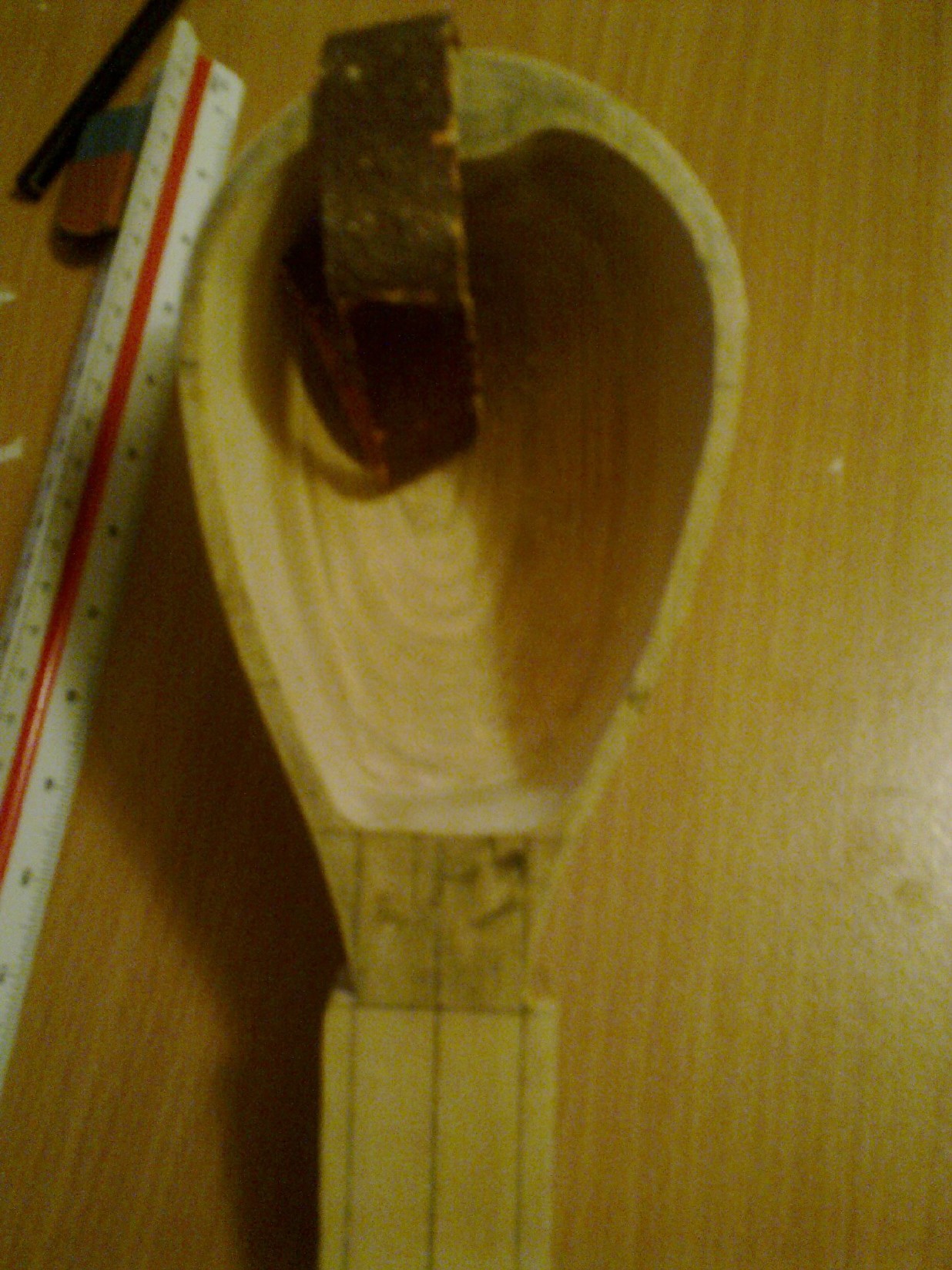

Φωτογραφίες του σκάφους από ξύλο ελιάς.

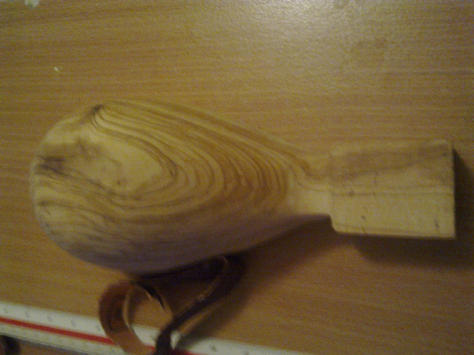

« Απάντηση #19 στις: Δεκεμβρίου 18, 2011, 01:08:34 πμ »

Αυτό που είπες αυτό είχα στο μυαλό μου απλά δεν έχω τον τρόπο να εξηγώ αυτό που θέλω να πω έβαλα και δύο φωτογραφίες απ το σκάφος ευχαριστώ και καληνύχτα σε όλους.

Σας ευχαριστώ πολύ, έψαχνα να βρω μουριά αλλά τίποτα, κάθε σπίτι είχε και από μία κλαδεμένη αλλά όσους ρώτησα τα είχαν κάψει στο τζάκι, ε τα πήρα και εγώ και είπα τι έχουμε πολλά εδώ, ελιές, ε και πήρα μια και την έκανα σκάφος, έχω καμία βδομάδα και περισσότερο που παιδεύομε και τώρα που σχεδόν τέλειωσε το σκάφος θα ψάξω για οξιά για να την κάνω μανίκι και καράβολο. Μένω επαρχεία και εδώ είναι ότι φέρνει ο ξυλουργός και μια αποθήκη που έχουμε δεν υπάρχουν πολυτέλειες, να δω τι θα βρω, πάντως θα το πάω αργά απ ότι βλέπω για να μαζέψω και τα εργαλεία που θέλω.
