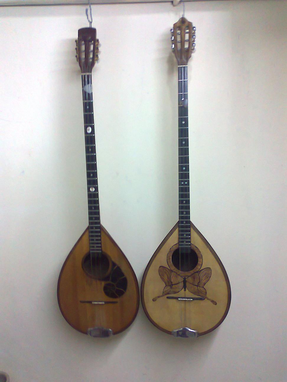

Την ομορφια της ελιας την εκτιμησα οταν ειδα το μπουζουκι με την πεταλουδα...η οποια ειναι απο ριζα ελιας.Αυτα τα δυο τα εχει φτιαξει ενας ντοπιος μερακλης και εχουν ηχο λες και ακους μπουζουκι του '30.....κλαινε,ειδικα αυτο με το κοχυλι.

Τριανταφυλλε ευχαριστω για τις πληροφοριες! Φετος το καλοκαιρι επισκεφτηκα 2-3 καταστηματα με ειδη απο ξυλο ελιας στην Χερσονησο και εμεινα κυριολεκτικα αφωνος. Εκει μου κολλησε η ψωρα  ;D

Φίλε BLEKOS μιλάμε για μπουζουκάρες , πήρα και τη φωτογραφία να τα καμαρώνω. Αυτό με το κοχύλι έχει καπάκι από κέδρο η είναι το βερνίκι σκούρο κόκκινο;
