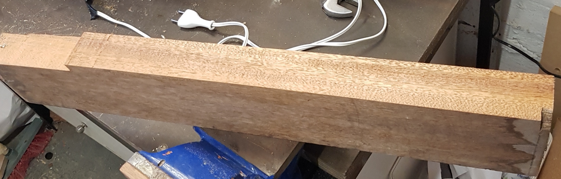

Απ: Κατασκευή κλασικής κιθαρας
« Απάντηση #127 στις: Ιουνίου 25, 2018, 08:29:13 μμ »
Βρήκα αυτό το κομμάτι στην αποθήκη.. Μαονι μου είπαν ότι είναι.. βρίσκεται τουλάχιστον 5 χρόνια..
Δεν φαίνεται να είναι ισόβενο.. Από μαδερι είναι ρετάλι..σκέφτηκα από εκεί να βγάλω τα τανταλοουνς. Αυτά τα τρίγωνα κομμάτια που κολλάμε σε πλαϊνά και καπάκια.. Η πρέπει να είναι από ισόβενο κομμάτι?Αν χρειαστεί να αγοράσω θα πάρω κεδρινο..
« Απάντηση #129 στις: Ιουνίου 28, 2018, 12:42:24 πμ »
Εάν φάς το σόκορο,τώρα με ράσπα με block plane low angle είτε με έναν τάκο με κολημένο γυαλόχαρο 60αρι από την μία και από την άλλη 80αρι θα καταλάβεις πώς είναι τα νερά,και πως σε συμφέρει να το κόψεις και βέβαια αν κάνει για την δουλειά που το θέλεις

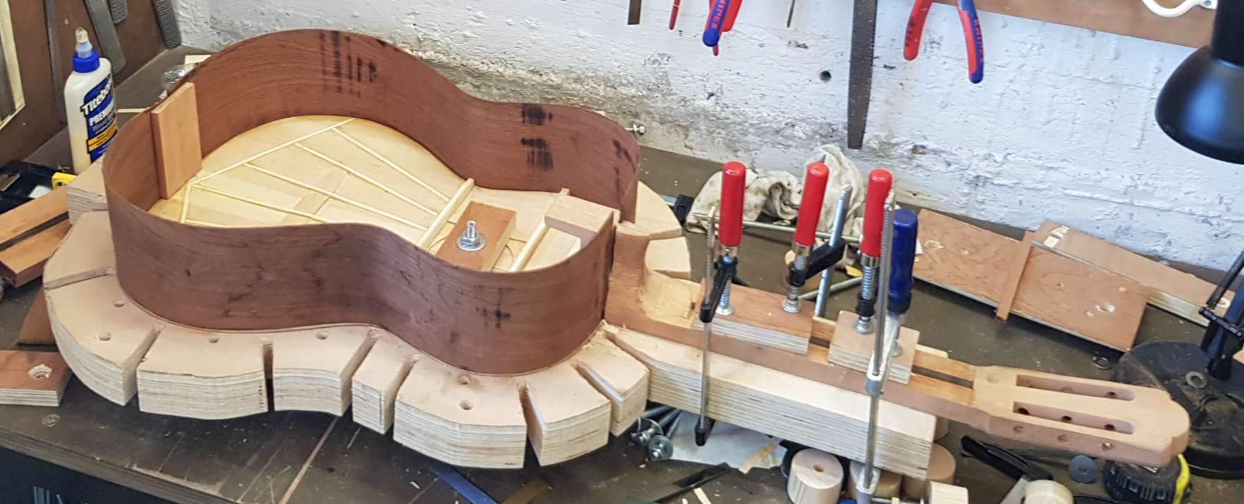

« Απάντηση #130 στις: Ιουλίου 04, 2018, 03:16:04 μμ »
Παίρνει μορφή κι η χαρά μου είναι μεγάλη!!
« Απάντηση #131 στις: Ιουλίου 04, 2018, 07:04:31 μμ »
 {music015}
μπραβο γρηγορη καλα πας!
- αν θες βαλε εναν μεγαλυτερο τακο πισω, σε παιρνει για λιγο μεγαλυτερο (η και ακομη πιο μεγαλο, "σκαβοντας" τον εκει που ειναι οι αποληξεις των καμαριων.
- αν δεν βαλεις στις αποληξεις των 2 καμαριων πλευρικες ενισχυσεις, φαε οπωσδηποτε κι αλλο τα καμαρια (για παραδειγμα αυτο που ειναι κατω απο την τρυπα, να ξεκιναει το κατεβασμα απο το τελευταιο καμαρι)
- αν μπορεις φαε λιγο ακομη το τακουνι.
- (για την επομενη  ;D) τα 2 καμαρια δεν θα τα βαλεις τοσο κοντα στο χειλος της τρυπας, αλλα περιπου κατω απο την ροζετα (δηλ θα αφηνεις 5-7 χιλ περιπου απο την ακμη)
το μονο που δεν μου αρεσει ειναι η ακρη του κεφαλιου, στο κατω μερος πρεπει να ειναι ολο φλατ το ξυλο
τα κλειδια τα προβαρες;
καλη συνεχεια
« Απάντηση #132 στις: Ιουλίου 04, 2018, 09:01:35 μμ »
Αχ πληγή μου εξυσες..τα κλειδιά τα πρόβαρα όλα καλά.. φλατ ήταν από κάτω και γενικά πολύ πετυχημένο.. Αλλά το χτύπησα κατά λάθος έφυγε φλούδα από την μια μεριά και αναγκαστικά το έκανα ομοιόμορφο κι από τις δύο μεριές.. Μετά είδα ότι βάζουν φελιζολ η κάλτσα για προστασία.. Ο φακός είναι κολλημένος.. Να τον ξεκολλησω η να προσθέσω πάνω του?
« Απάντηση #134 στις: Ιουλίου 05, 2018, 04:38:21 μμ »
και από μένα μπράβο... τώρα στρογγύλεμα τακούνι και κάτω από την κλειδιέρα.....και ωδεύεις προς το τέλος.....Γρηγόρη στην μηχανή bending άνοιξες κάποια τρύπα; ετσι μου φαινεται από τις φωτο
