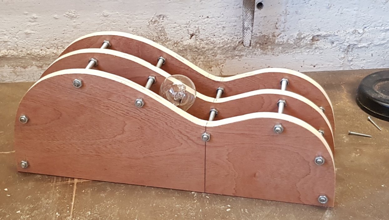

Το έκανα με πλάτος 16 πόντους και δεν χωράει να μπει η λάμπα Γτ το κενό είναι 5.5 πόντους...Πόσο να το κάνω το πλάτος ώστε να μην κάψω και τα ξύλα με τις λάμπες?

Εγω δεν ειχα κεντρικο ξυλο στο καλουπι. Το ειχα στους 20 ποντους εξωτερικα και 16 εσωτερικα απο το παχος των ξυλων και οι λαμπες στην μεση τους . Δεν ειδα καψιμο στο ξυλο κι μπορω να σου πω οτι με τον θερμοστατη ειχα δει 180 βαθμους καποια στιγμη...

Οχι σε καποιο βαθμο που να καταλαβα κατι. Στο δικο μου σχεδιο εχω βαλει πολλους σωληνες αλουμινιου κατα μηκος ισα στο χειλος του περιγραμματος ωστε να παταει η λαμαρινα .
Καπως ετσι. Βεβαια θα το βελτιωσω οταν αποφασισω να φτιαξω αλλη κιθαρα γιατι απο οτι θυμαμαι ημουν λιγο τσαπατσουλης οταν τα εβαζα.

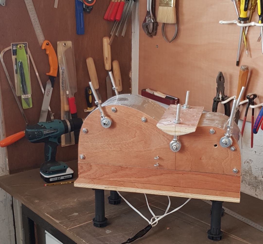

« Απάντηση #103 στις: Ιουνίου 10, 2018, 07:57:15 μμ »
Έτοιμο το bending machine..(Ο Θεός να το κανει)..
Θα προσπαθήσω να λύγισω τα πλαϊνά που είναι από Μαονι και είναι πάχους 2 mm.. έχω δει που λένε ότι τα κάνουν μπάνιο.. Τι εννοούν?τα βάζω μέσα στο νερό για 12 ώρες πχ..?

Απ: Κατασκευή κλασικής κιθαρας
« Απάντηση #104 στις: Ιουνίου 11, 2018, 06:19:59 πμ »
σπεσιαλε, μπραβο γρηγορη
λιγο βρεξιμο αρκει για το μαονι - αν αποκτησεις και εμπειρια, τοτε καθολου
