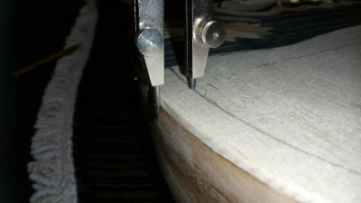

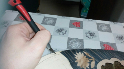

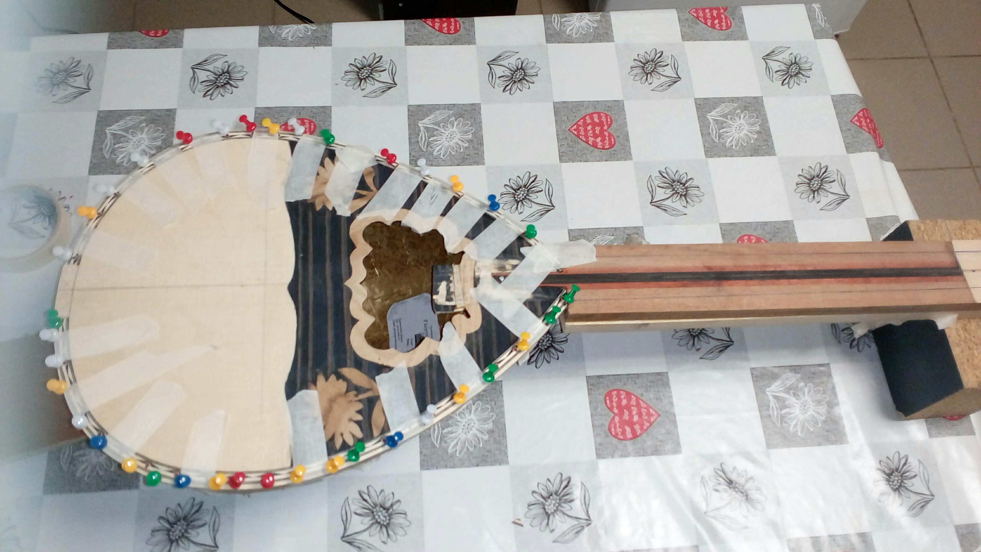

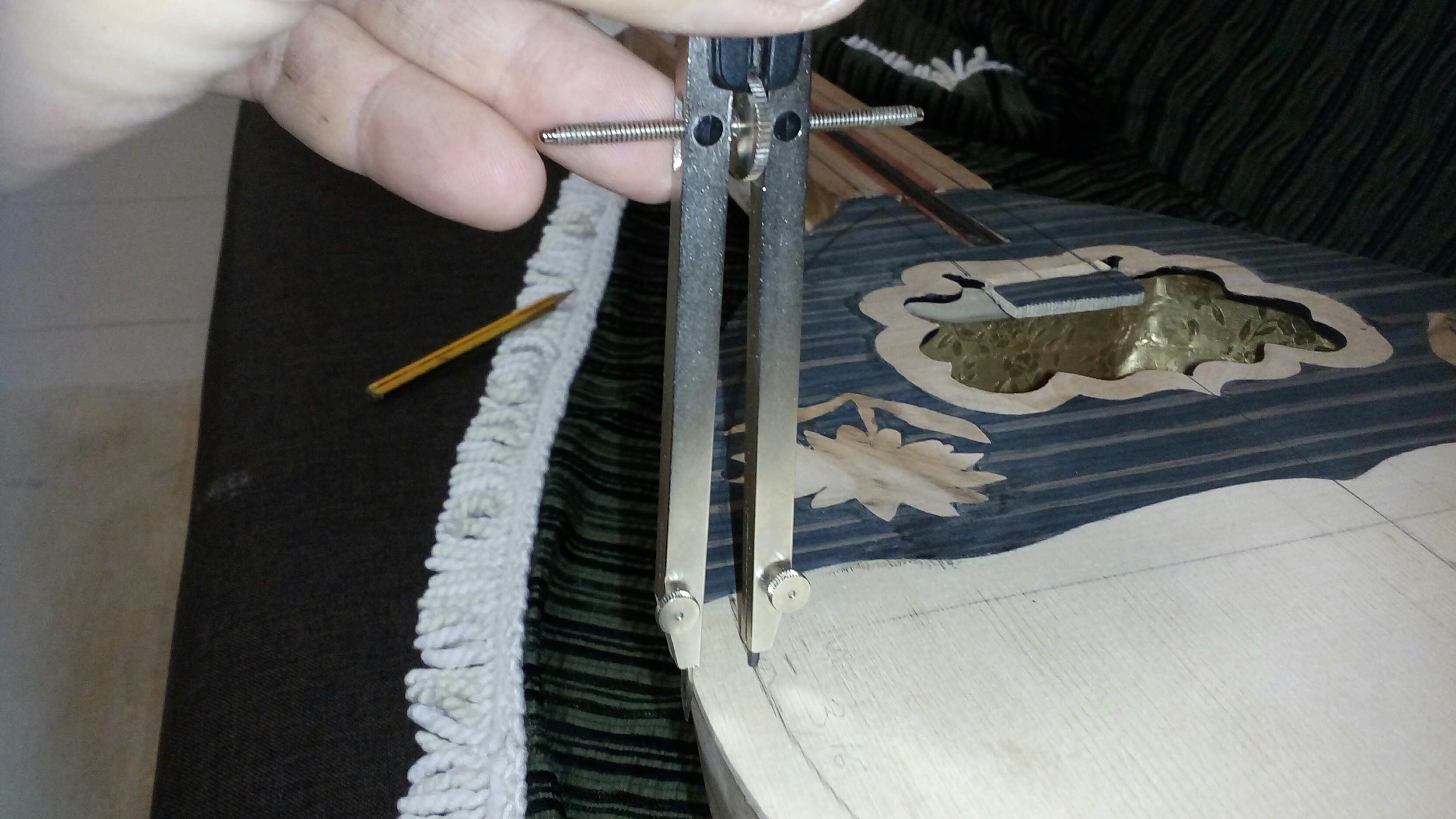

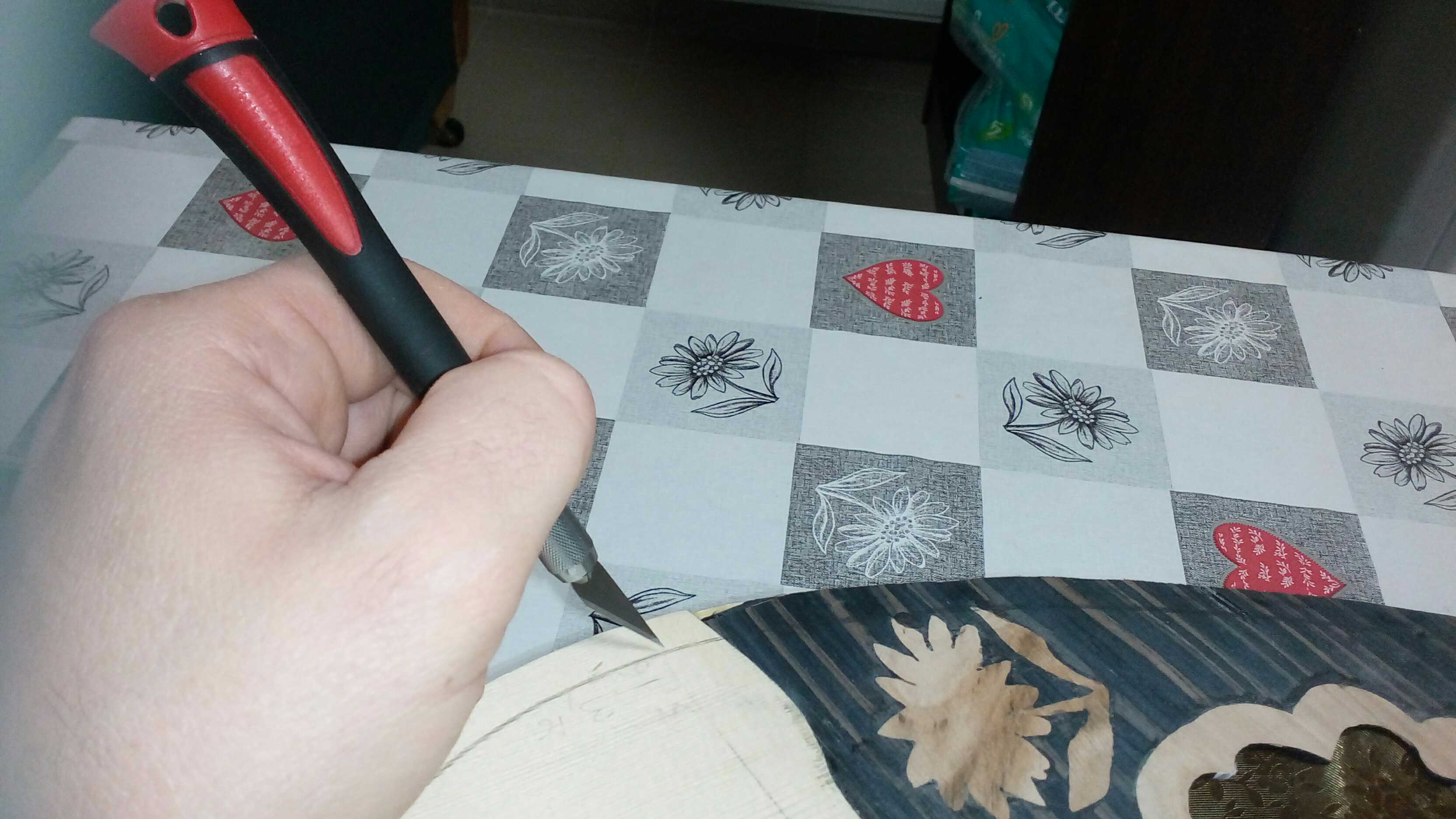

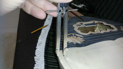

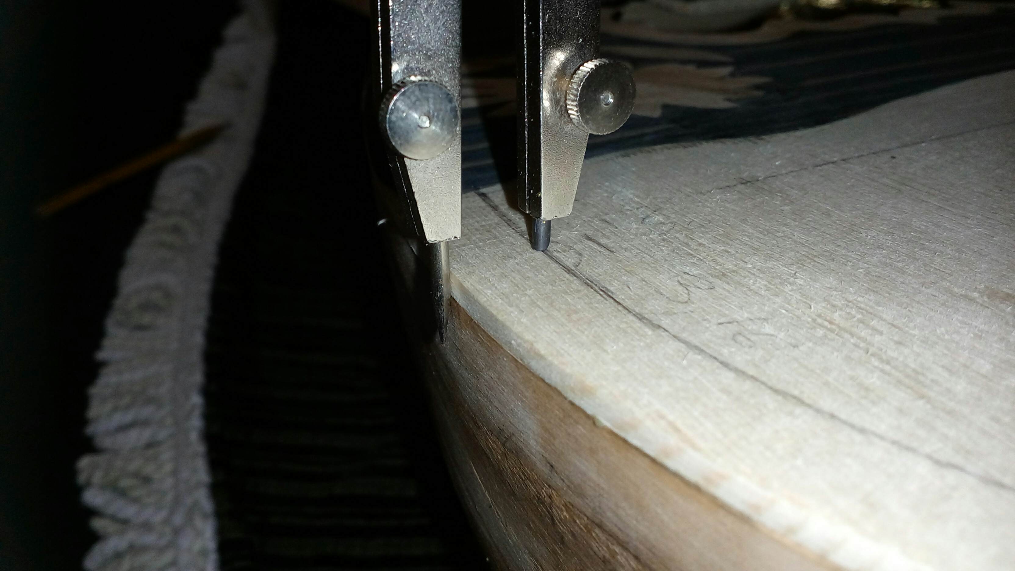

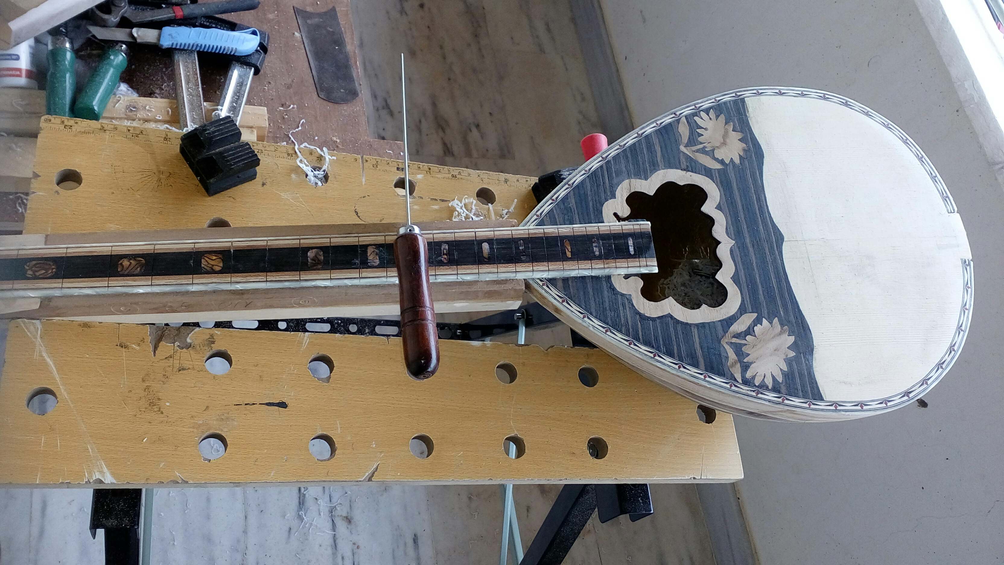

Και η εργασία τις ημέρας....   Αφού μέτρησα Το ποσό θέλω να φάω από τα πλάγια για να μπουν τα φιλέτα... έκανα την γραμμή με αυτό το (ειδικό εργαλείο) διαβήτης λέγεται...😂😂😂😂😂., (Ευτυχώς έχει βίδα και μένει σταθερός, με έχει βολεύει παρά πολύ, ρυθμίζεται και το άνοιγμα με βίδα και η μύτη που καρφώνεται και ο μόλυβδος....
Έπειτα χάραξα προσεκτικά κ κάθετα επάνω στην γραμμή με την λεπίδα κ αφαιρεσα το υπόλοιπο έλατο με το dreamel.

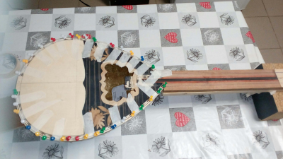

Κόλλησα το φιλέτο (έτοιμο καμπυλομενο).  Δεν ξέρω αλλά έχω θέμα με το καμπυλωμα.....  Αν πάρω ίσια μου σπάνε όταν προσπαθώ να τα λυγίσω. Τι τα βρέχω τι τα ζεστάνω, τίποτα αυτά.. τώρα έχω ένα 1,5 μέτρο παιδευομουν να το λυγίσω αλλά μάταια, αυτό που κατάλαβα είναι μάλλον φτιαγμένο με κόλα που δεν μαλακώνει... Τέλος πάντων......
 Αύριο με το καλό θα βάλω κ το άσπρο το πλαστικό....

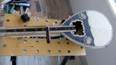

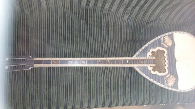

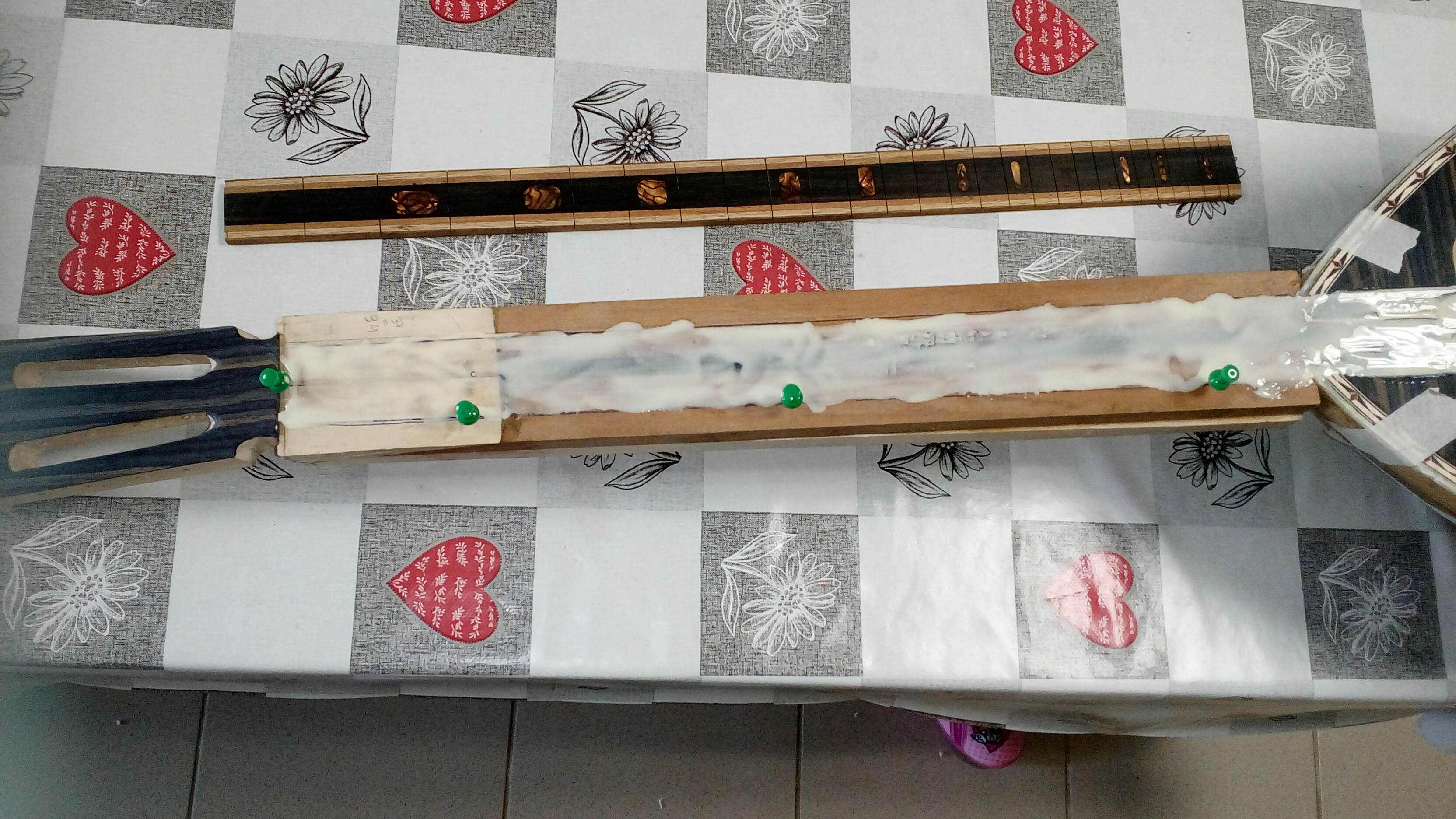

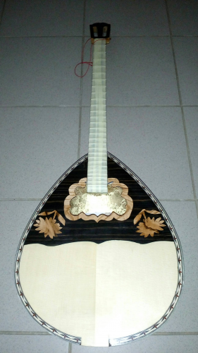

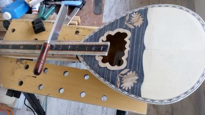

Κόλλημα τις ταστιερας....
 Καθάρισμα και χάραγμα τις ασετοπαστας γύρω από την ταστιέρα

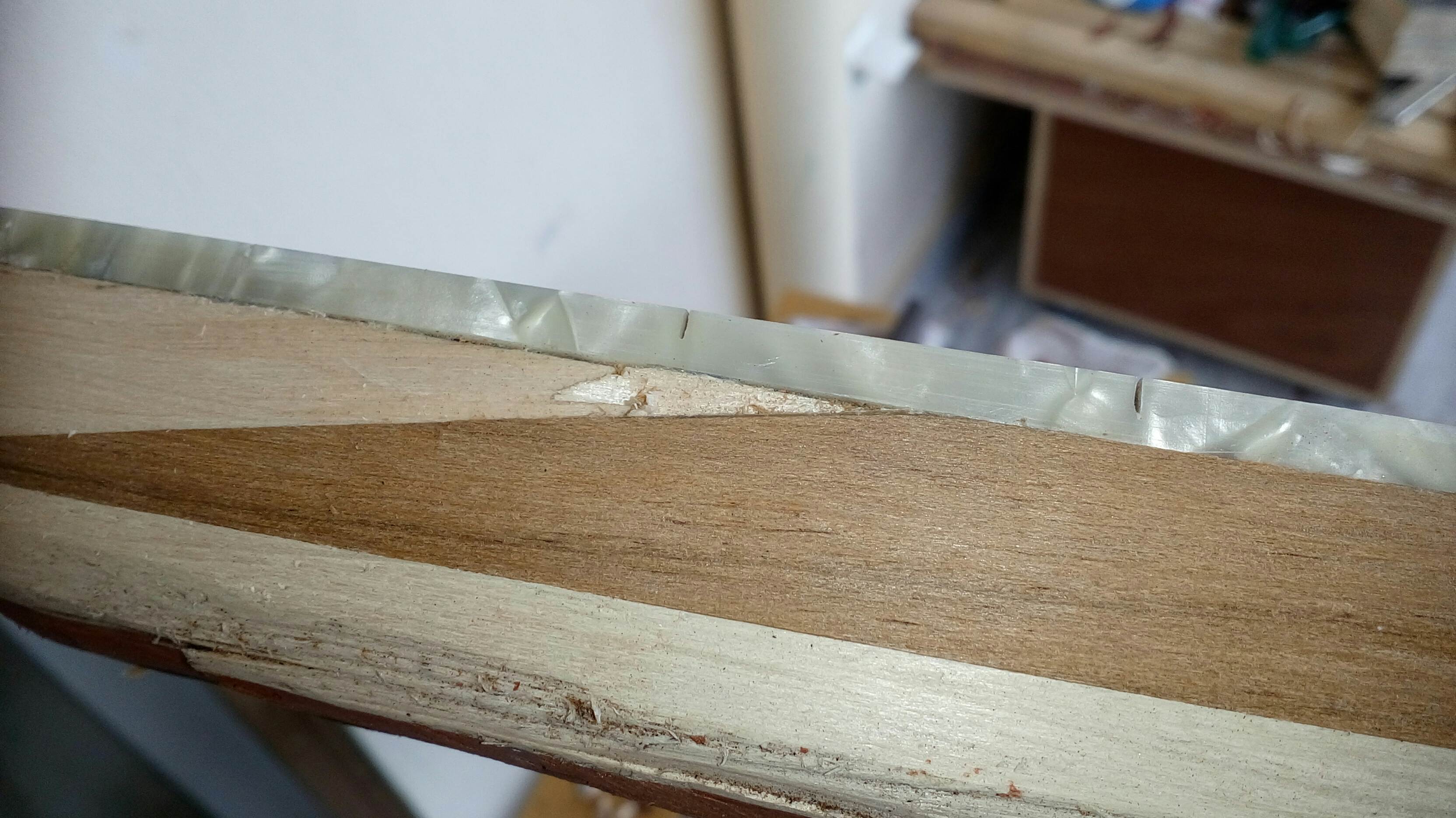

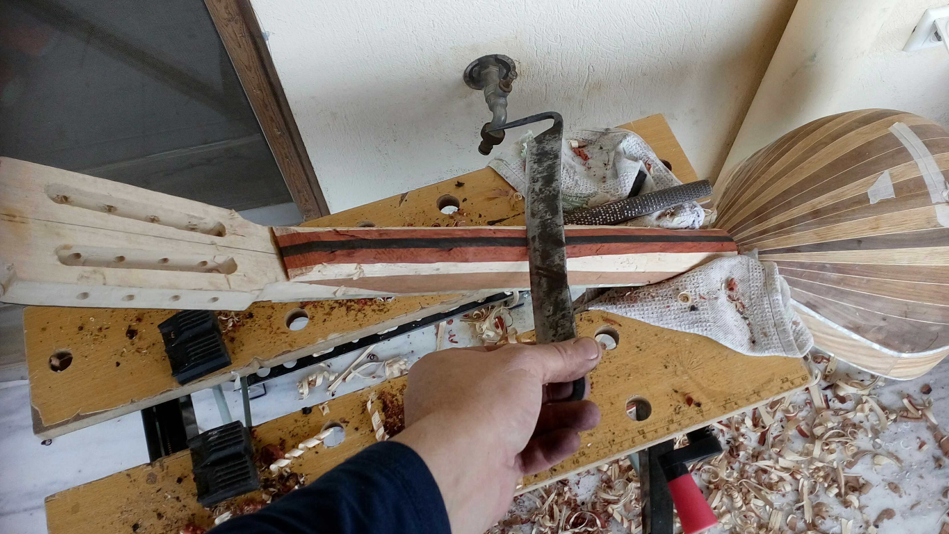

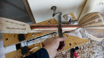

Αφαιρεσα και υλικό από το μανίκι....

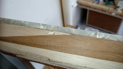

Και η μαλα@@@ια. Καραδοκουσε....   Ξυλωθηκε λίγο παραπάνω  σε ένα μέρος γύρω στο 1mm.   Ευτυχώς βρήκα το κομμάτι και θα το κολλήσω με κόλλα στιγμής.
Ελπίζω να μην φαίνεται όταν τελειώσω.....

Περισεψε και λίγο ώρα κ για να μην πάει χαμένη έβαλα και τα τάστα... 0,4.

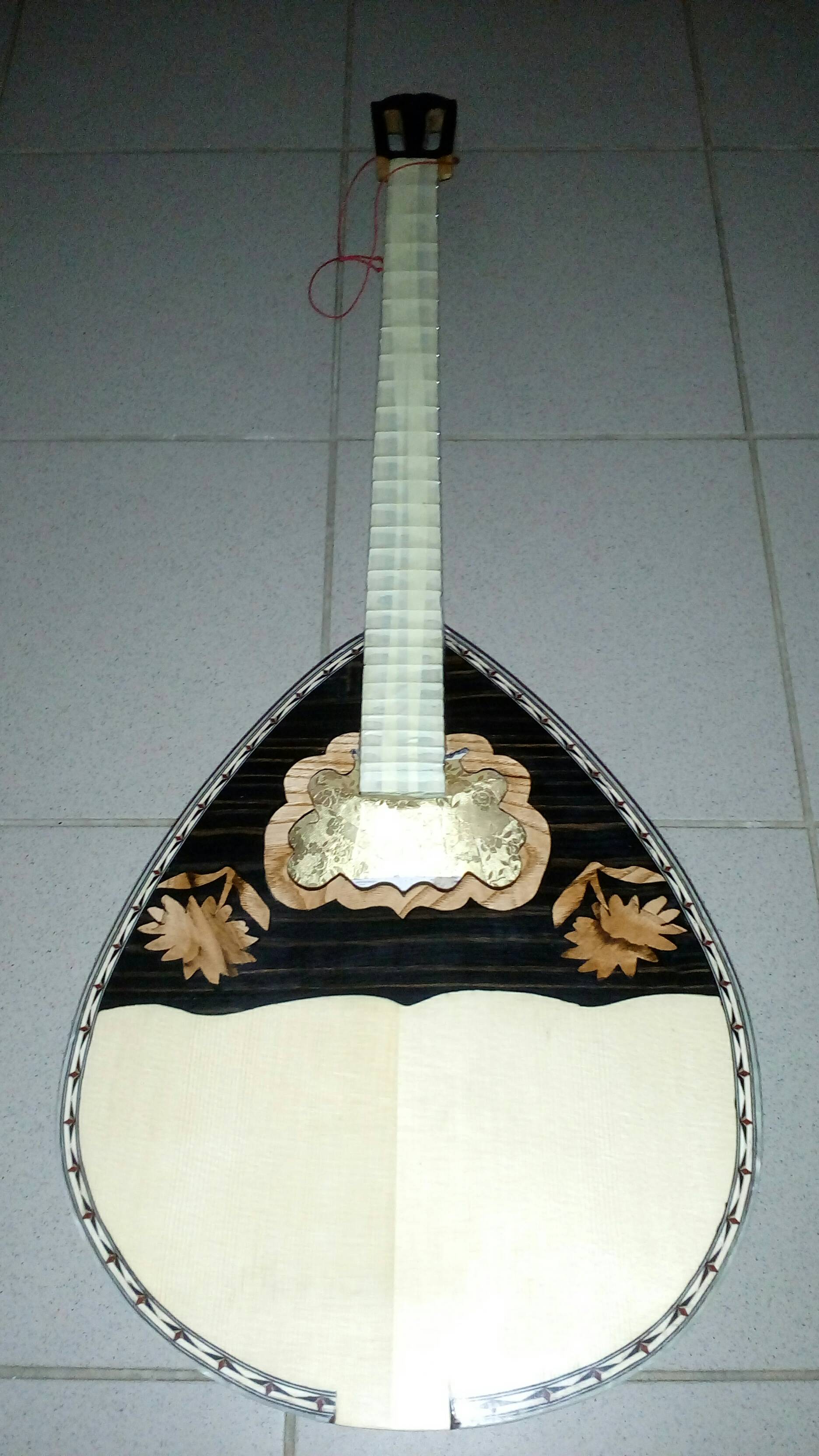

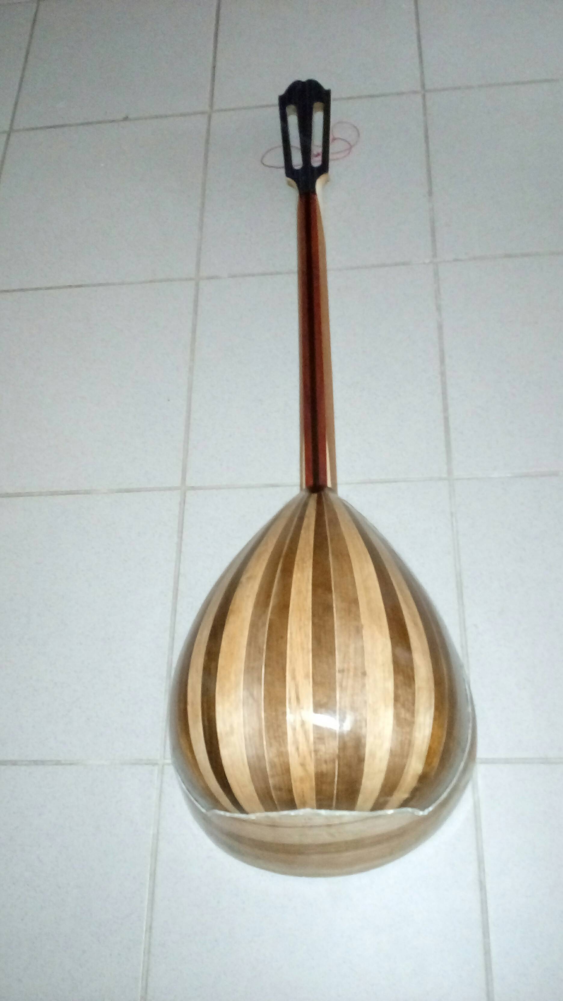

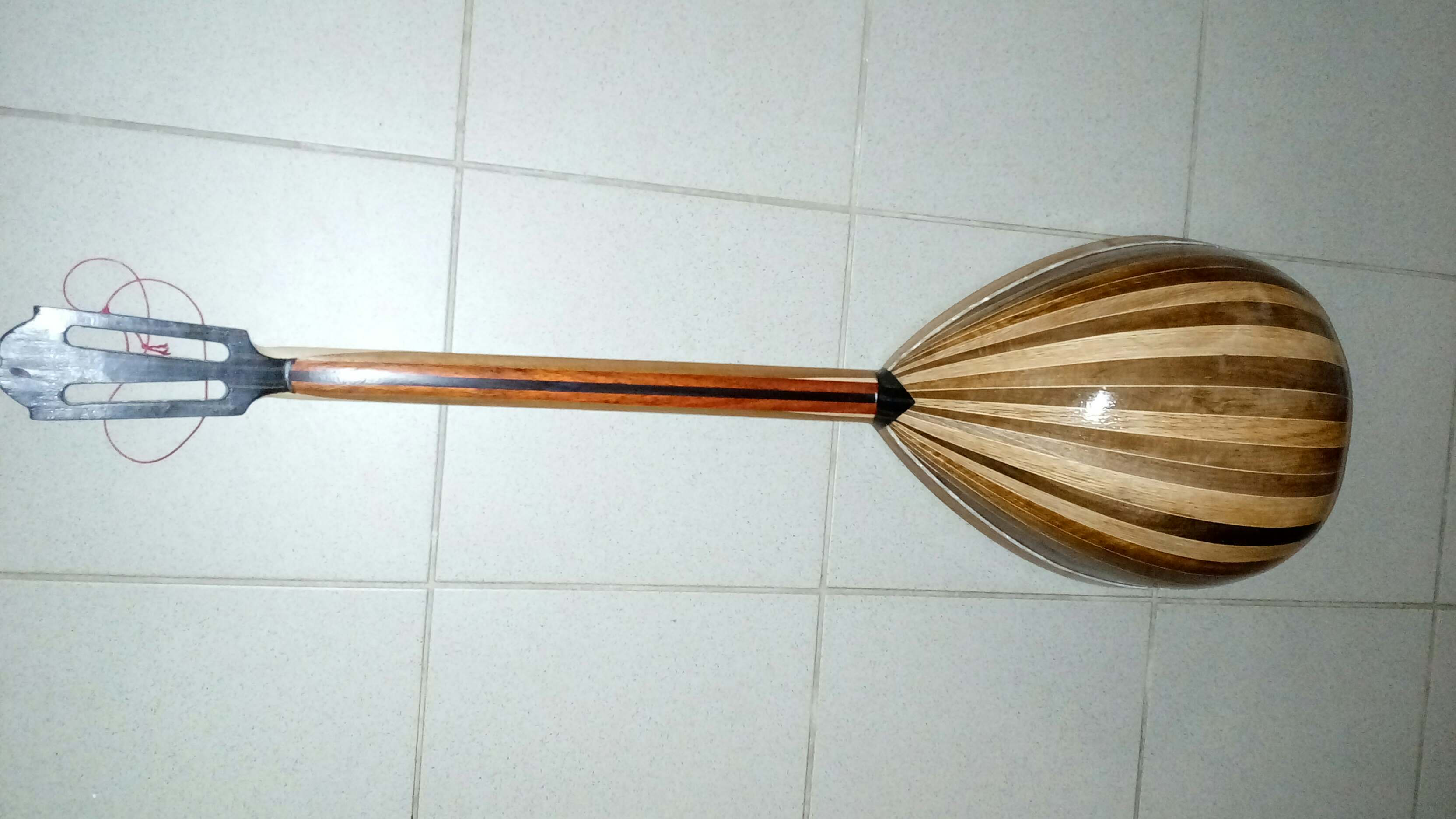

Έκανας μετρήσεις τώρα που κοντεύει να τελειώσει για να δω που είμαι σε σχέση με αυτό που είχα σκοπό να κάνω...
Το αποτέλεσμα είναι
1) το καλούπι του σκάφους θέλει λίγες διορθώσεις γιατί βλέπω το σκάφος δεν είναι συμμετρικό...

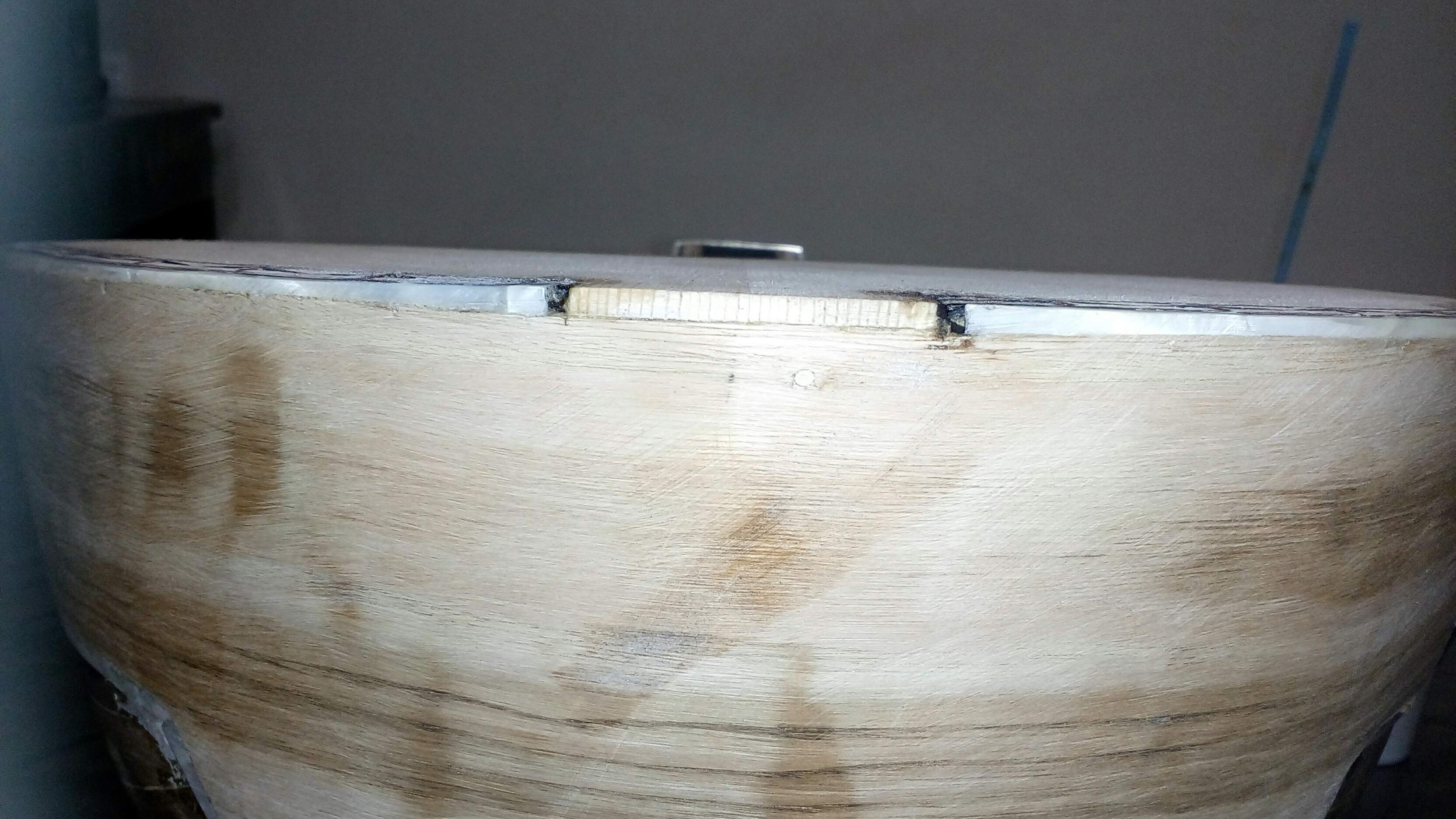

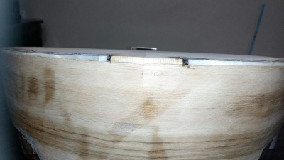

2) όταν κόλλησα το μαύρο καπλαμα στο καπάκι έβαλα τιντεμπον κόλλα με αποτέλεσμα το καπάκι να πάρει μια καμπύλη από μόνο του,.  (Σκέφτηκα) να μην το ζορισω για να πατήσει στο σκάφος για να γίνει ισιο (να μην έχω τις λεγόμενες κρυφές δύναμης ) αν θυμάμαι καλά όταν διάβαζα.  διαμόρφωσα έτσι τα καμαρια, όπως ήταν το καπάκι και φώλιαζαν ακριβώς.....  Το θέμα είναι ότι είχα υπολογίσει για ισιο καπάκι, και τώρα με την κλίση έχασα περίπου 2mm , με αποτέλεσμα να έχω καβαλάρη 8,5 - 9mm .
3)  ένα άλλο που παρατηρείσα είναι ότι δεν είχα αλφαδιασει καλά το σκάφος.... Εκεί Που πατάει το καπάκι. Με αποτέλεσμα σε σχέση με την ταστιέρα να γέρνει λίγο από την μια πλευρά. ( Θα χρειαστεί δύο να κάνω καβαλάρη και το κόκκαλο από την  μια μεριά ( πχ να είναι 3mm k από την άλλη 4 η 5)...
4 ).  Ένα άλλο είναι το ότι όταν έτριβα την ταστιέρα για να γίνει λεια..  ο έβενο τριβόταν  δύσκολα ενώ τα άλλα ξύλα εύκολα με αποτέλεσμα να γίνει η ταστιέρα όπως είναι μερικές κιθάρες  (καμπύλη). Δεν ξέρω πως λέγεται....   Μικρή καμπύλη βέβαια αλλά υπάρχει..... Δεν με πειράζει όμως.....
ΥΓ.   Άντε να δούμε τι ήχο θα βγάλει.... Θα παίζει αυτό το μπουζούκι;;;;    Αρκετά προβληματακια έχει.  Αν και όταν το χτυπάω με το δάχτυλο το καπάκι ακούγεται καλό κ με διάρκεια ( όσο μπωρο να καταλάβω..)

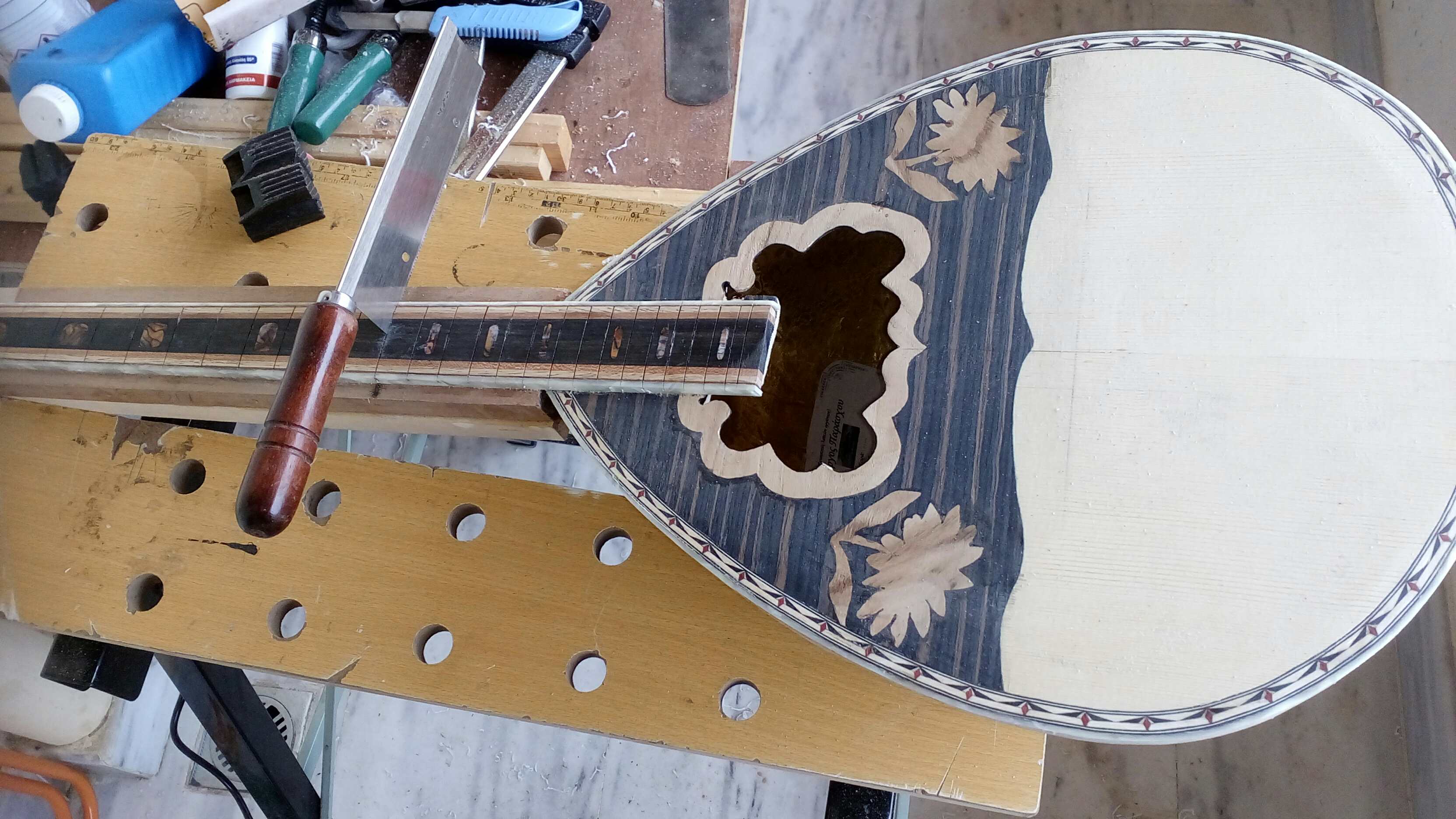

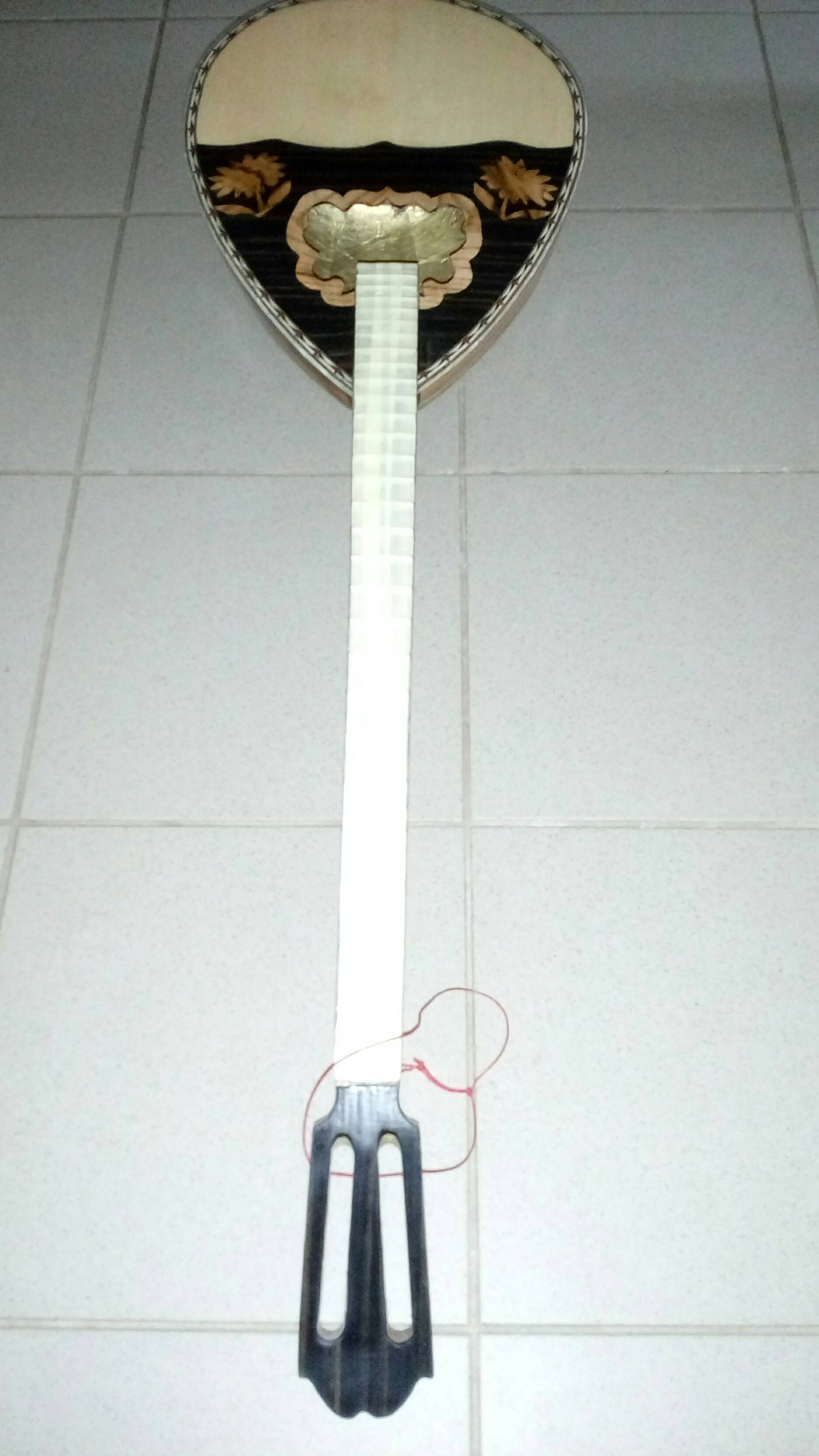

« Απάντηση #128 στις: Φεβρουαρίου 25, 2018, 10:32:16 μμ »
Και εδώ μια φωτό  που λέω ότι γέρνει στο νούμερο 3 .

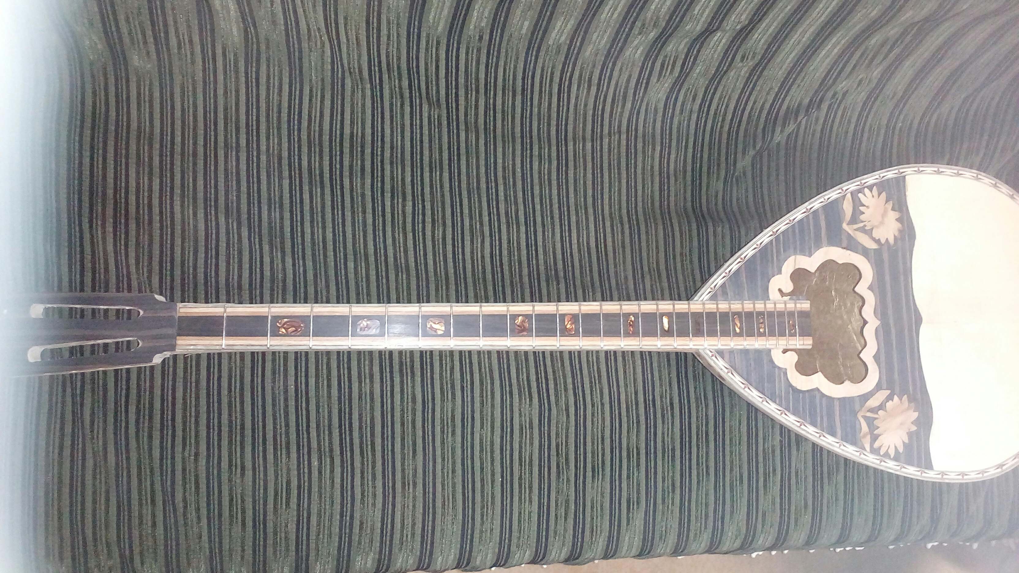

Άντε τα πρώτα χέρια λούστρο έπεσαν.....

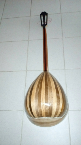

Και μια με το αποτέλεσμα του μικροβίου τις οργανοπιοιας, και  το  να είσαι μέλος του φόρουμ.....  Το τέρμα δεξιά είναι  αγορασμενο από γνωστό οργανοποιο.
