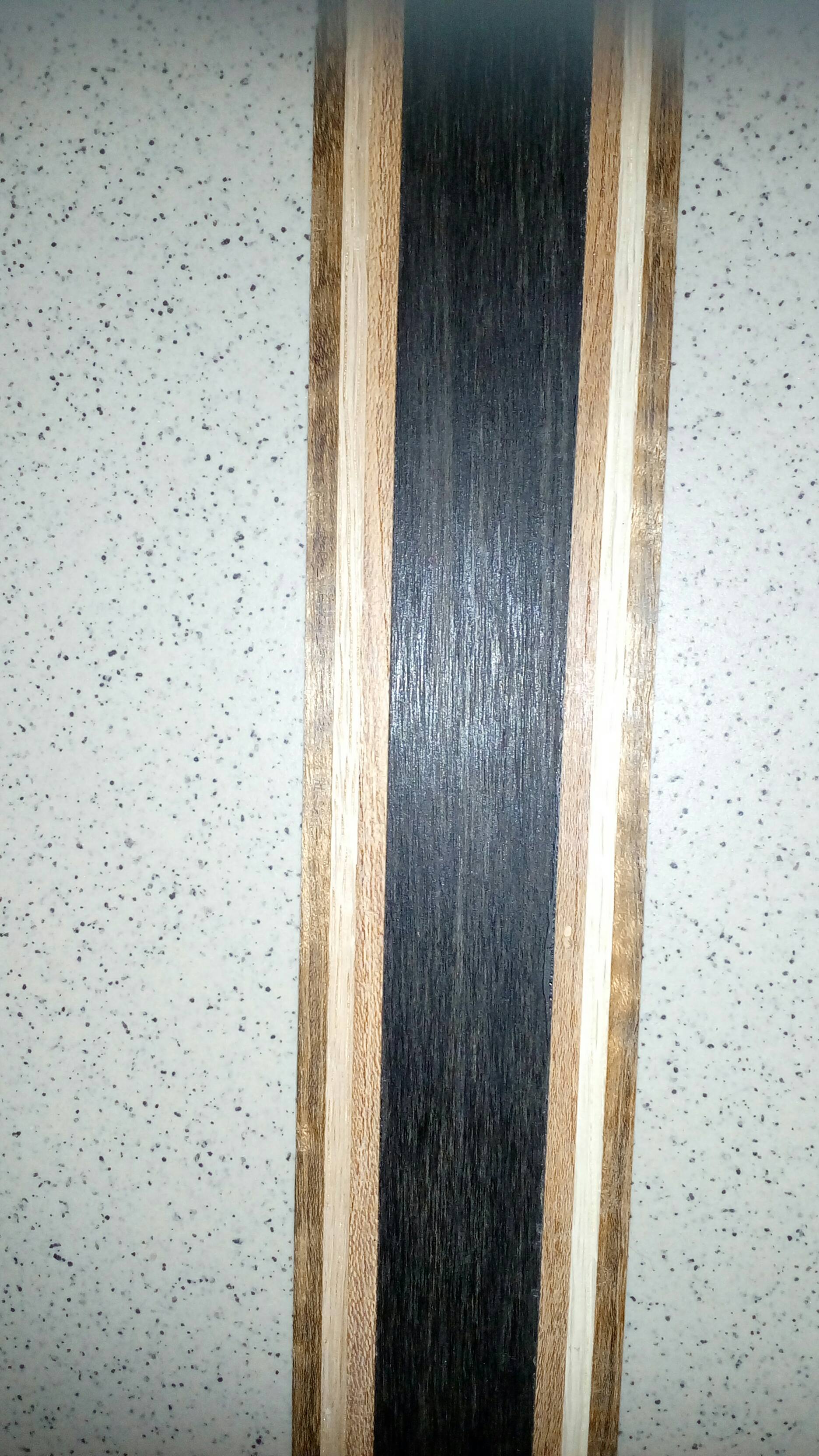

Για ταστιέρα λέω να βάλω το παρακατω ξύλο που είναι στην μέση με την χαρτοταινια. Είχα ρωτήσει εδώ στο φόρουμ σε μια ανάρτηση τι ξύλα είναι αυτά. (κάνα 10αρια διαφορετικά) και για το συγκεκριμένο οι απαντήσεις που πήρα ήταν ότι μοιάζει με παλίσανδρο, και κάποιος άλλος ότι μοιάζει με αγιουζ αφρικανικο) μου αρέσουν πολύ τα σχέδια από τα νερά αλλά δεν ξέρω αν θα κάνει για ταστιέρα.... Το μανίκι είναι καλά ενισχυμένο.    Εάν το βάλω θα λυπηθώ να βάλω και τελειες για οδηγούς.  (Έχει χρησιμοποιησει κάποιος εκτός έβενο κ βεγγε για ταστιέρα;   Σαν ξύλο είναι βαρύ.. έβαλα και τα άλλα δίπλα για να καταλάβετε καλύτερα τα χρώματα. Ευχαριστώ....
ΓΙΩΡΓΟ ΜΠΟΡΕΙΣ ΝΑ ΚΑΝΕΙΣ ΚΑΙ ΤΟ ΠΕΙΡΑΜΑ ΜΕ ΤΟ ΝΥΧΙ
ΠΙΕΣΕ ΛΟΙΠΟΝ ΤΟΝΥΧΙ ΣΟΥ ΠΑΝΩ ΣΤΟ ΞΥΛΟ ΜΕ ΔΥΝΑΜΗ ΚΑΙ ΑΝ ΑΦΗΝΕΙ ΓΡΑΤΣΟΥΝΙΑ ΕΥΚΟΛΑ ΜΗΝ ΤΟ ΒΑΛΕΙΣ

Ευχαριστώ για την απάντηση Παύλο, το δοκίμασα αυτό που είπες με το νύχι αλλά τίποτα.... Δεν γίνεται νυχια...... (Έβαλα και την γυναίκα αλλά πάλι τίποτα). Τέλος δοκίμασα με ένα ψαλίδι με την μύτη,  και για να γίνει χάραγμα έβαλα την ίδια πίεση που έβαλα και στον έβενο.   Είναι και αυτό σκληρό και βαρύ.... (Απλά δεν ξέρω τι μπορεί να είναι....)
Απ: ΤΟ ΠΡΩΤΟ ΣΚΑΦΟΣ ΜΠΟΥΖΟΥΚΙΟΥ
« Απάντηση #93 στις: Φεβρουαρίου 07, 2018, 07:49:32 πμ »
μην το βαλεις, ειναι εφαπτομενικα κομμενο. μπορει να ειναι  :-*, αλλα δεν κανει για ταστιερα.
ασ το για επομενη κατασκευη, να το βαλεις αλλου...
ασε που αν σε ρωτησουνε "τι ξυλο ειναι" δεν θα ξερεις την απαντηση  ;D
καλη συνεχεια σε τι επιλεξεις!

βαλε κατι αλλο:
ινδικο, μακασαρ, βεγκε, παοφερο,
ακτινικα κομμενο και ολα θα σου ειναι οκ!
« Απάντηση #96 στις: Φεβρουαρίου 07, 2018, 03:07:34 μμ »
βεβαια για να λεμε και την αληθεια, ουτε ολες αυτες οι εβενινες ταστιερες που κυκλοφορουν με 5-6 ευρω ειναι ακτινικα κομμενες, αλλα κανουμε τα στραβα ματια.  μαλλον γιατι δεν φαινονται...

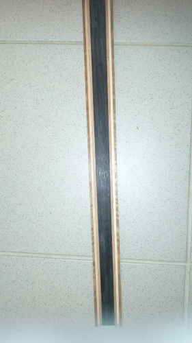

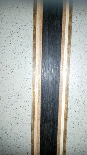

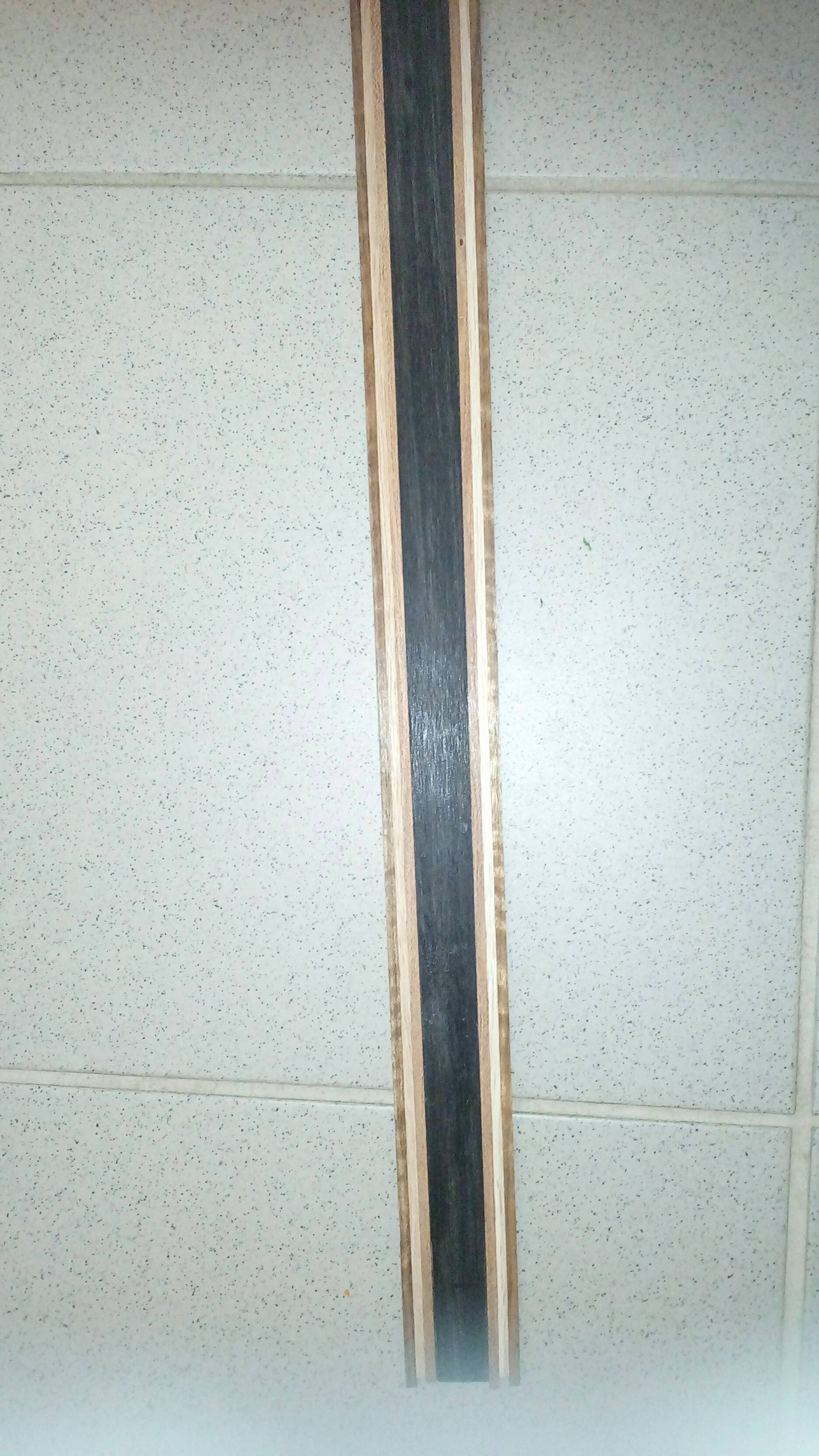

Τελικά δεν θα βάλω εκείνη την ταστιέρα επειδή ήταν εφαπτομενικα κομμένη (κάτι παραπάνω ξέρουν οι πιο έμπειροι)  Θα βάλω αυτην, έβαλα και πλαϊνά  έτσι για ομορφιά...

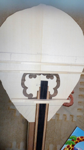

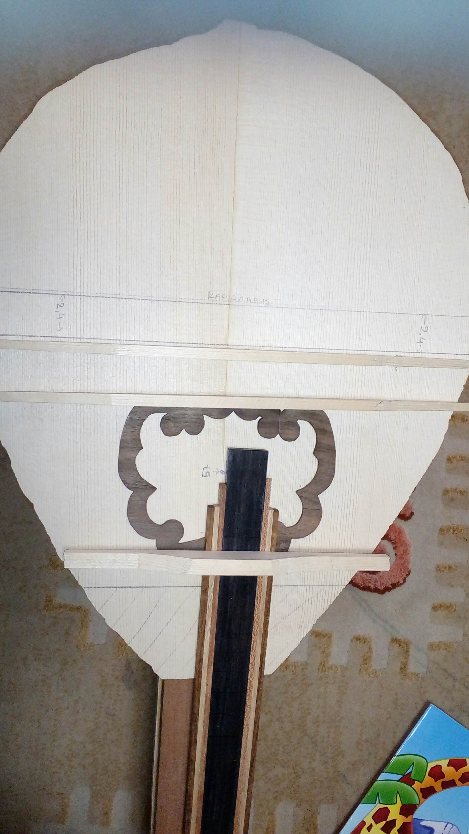

Μια μικρή ερώτηση αν μπωρει να μου απαντήσει κάποιος,. Όταν λέμε απόσταση από τον καβαλάρη πχ από 2,4 έως 2,8. Εννοούμε από την αρχή του καβαλάρη μέχρι την αρχή του Καμαρίου ή από το κέντρο του καβαλάρη μέχρι το κέντρο του Καμαρίου;  Δηλ στο σχήμα όπως το δείχνω έχω απόσταση 2,4   και το όργανο πάει να γίνει (Πρίμο).  Σορυ αν έκανα χαζή ερώτηση 😁😁😁😁 [ Invalid Attachment ]
Παπαβλαχόπουλος Γιάννης
  • Μηνύματα: 371
  • Αγαπημένο ξύλο: το κοπάνημα
« Απάντηση #99 στις: Φεβρουαρίου 12, 2018, 01:31:44 πμ »
Για καθαρή απόσταση μιλάμε συνήθως.

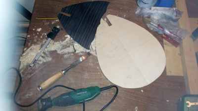

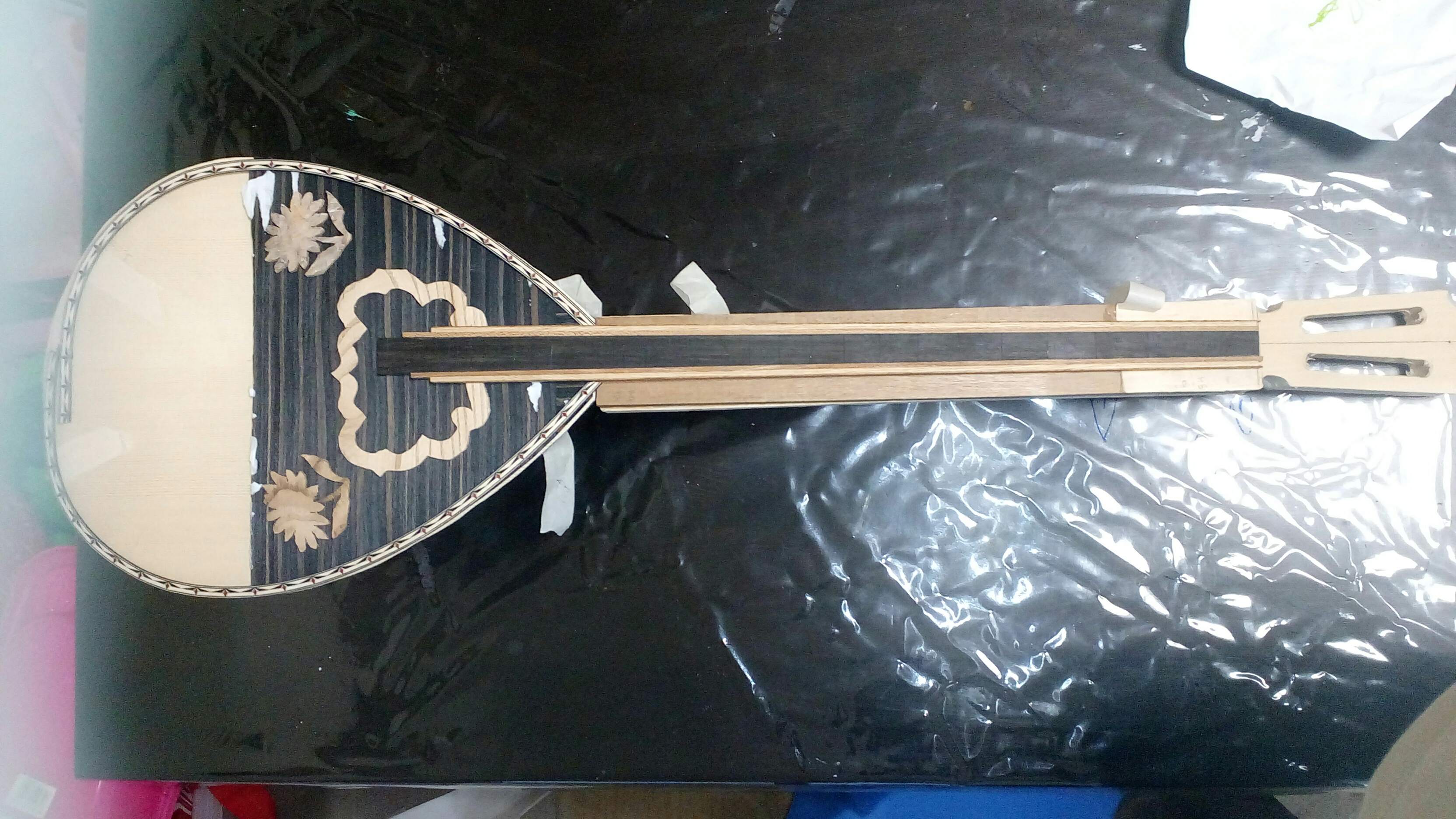

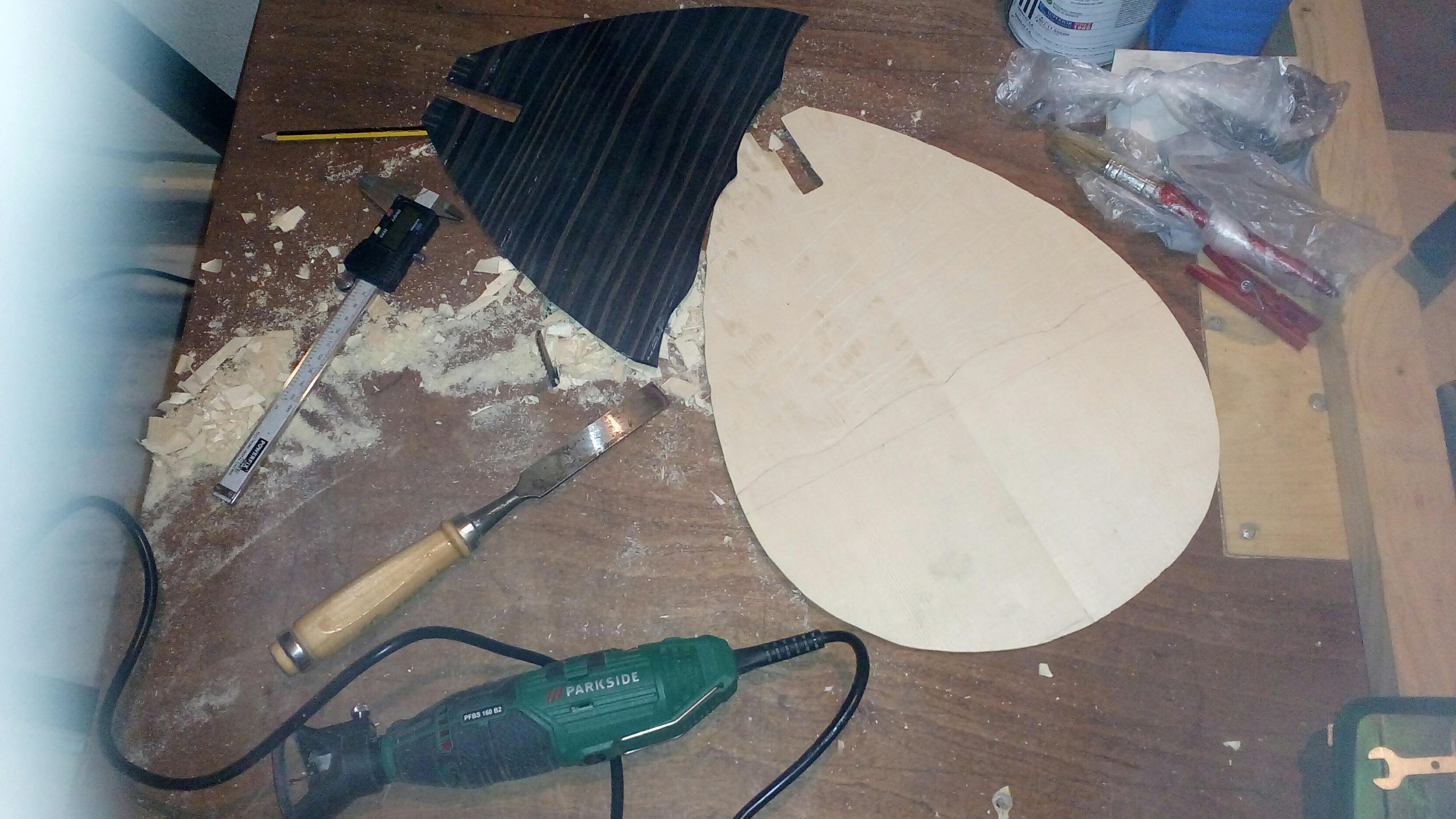

Σιγά σιγά είπα να αρχίσω με τον στολισμό......   Αφού μέτρησα  χάραξα ετοίμασα το καπάκι με drimer  αλλά δεν έχω μεγάλο κοπτικό  και το έκανα αυλάκια εκεί που θα μπει η φιγουρα κ αφερεσα υλικό με το (ειδικό χειροκίνητο εργαλείο).   Έπειτα το έκανα λείο με τάκο κ υαλοχαρτισμα...
Και μια φωτό για το πώς σκευτηκα να το κάνω....
« Απάντηση #102 στις: Φεβρουαρίου 14, 2018, 09:45:24 πμ »
Γιώργο , δείχνει ότι πάει να γίνει πολύ όμορφο !  Μη βιαστείς , πήγαινε αργά με την ησυχία σου ...
