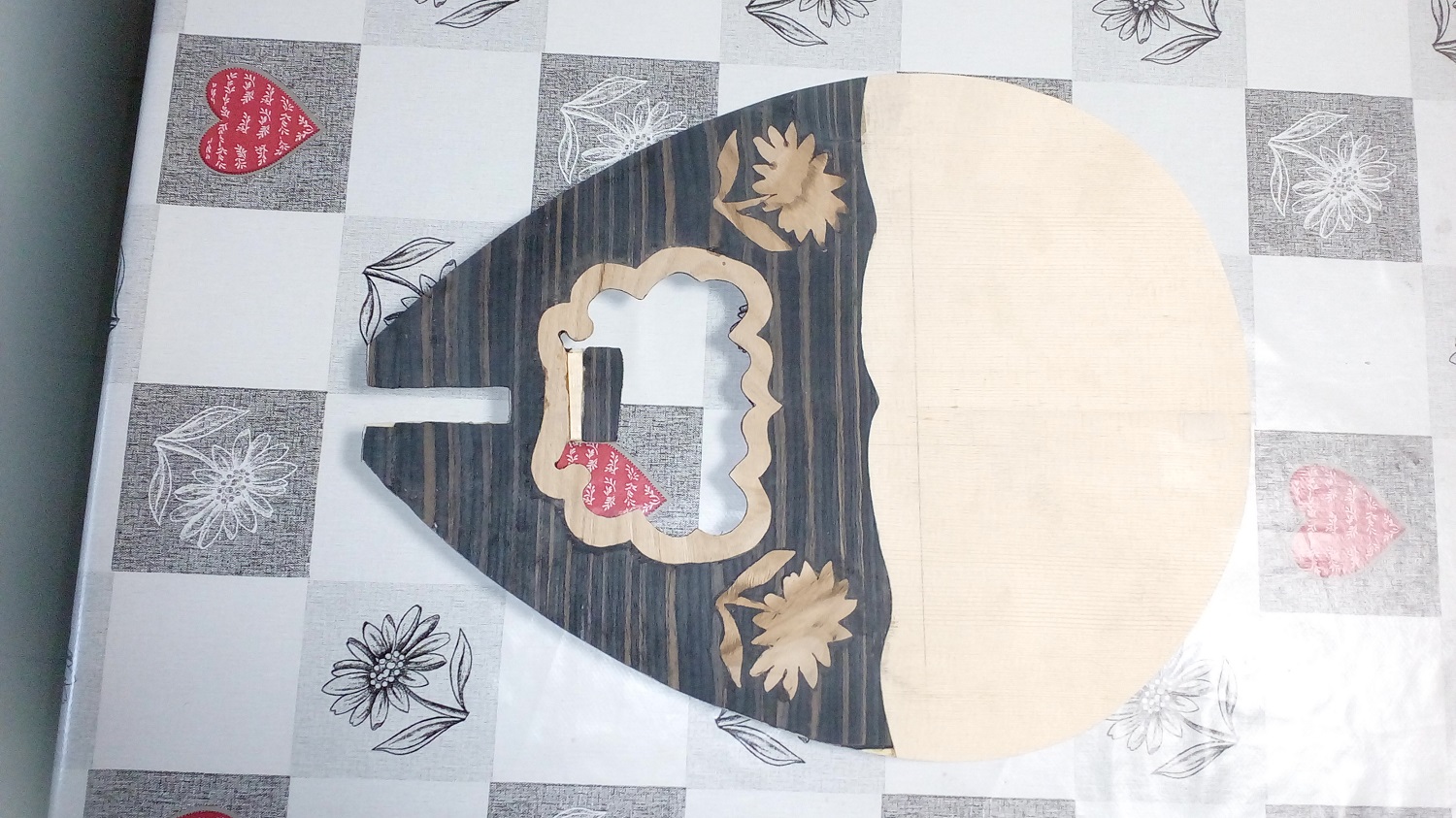

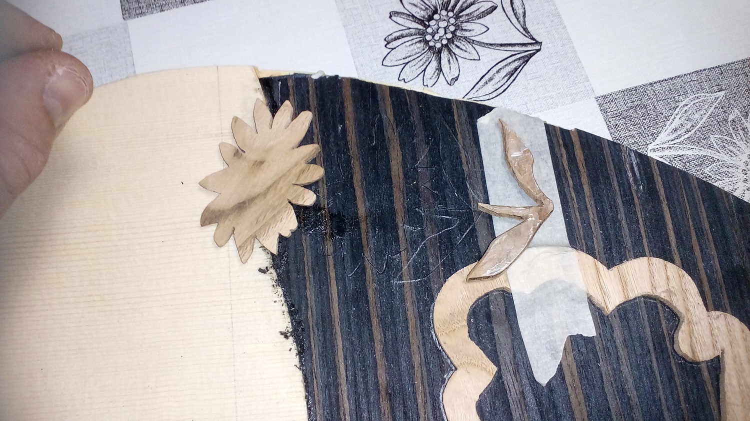

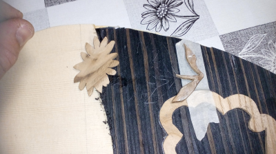

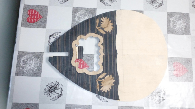

Να με και εγω…  άργησα λίγο λόγο τριήμερου ,  η δουλεία περπατάει  καλά  αλλά δεν είχα ώρα να καθίσω στον υπολογιστή…

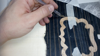

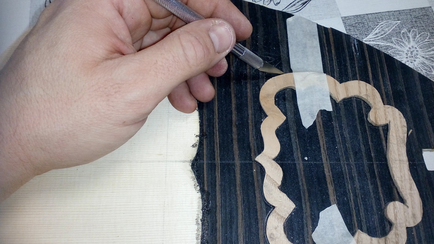

Αφού  χάραξα τις φιγούρες επάνω στο καπάκι με την λεπίδα,
 αφαίρεσα το υλικό με to dreamel,
 τοποθέτησα και τα λουλουδάκια
 (αντιγραφή από τραπεζομάντηλο) χα χα χα έτοιμο και το καπάκι.

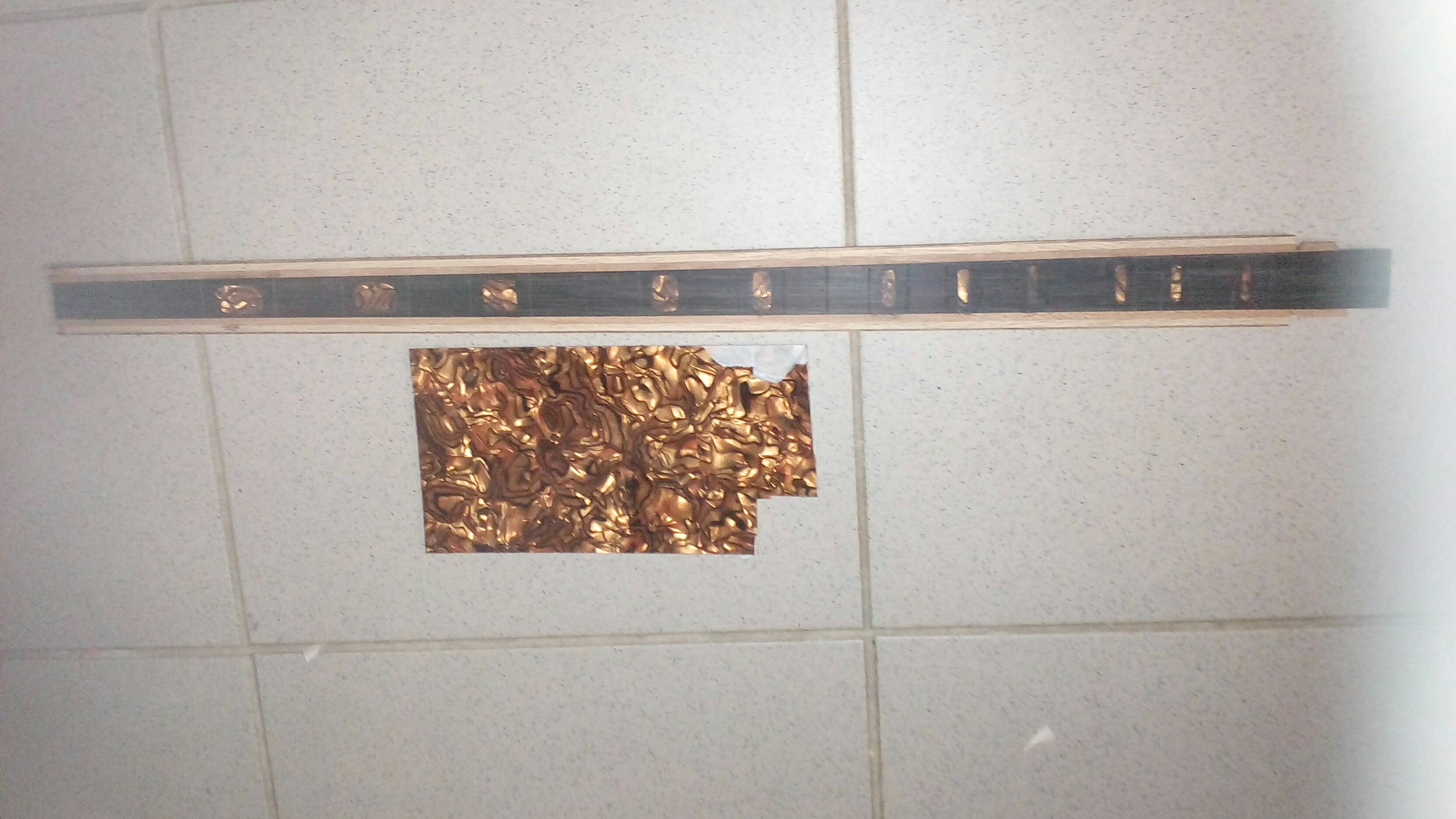

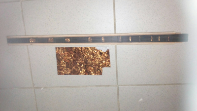

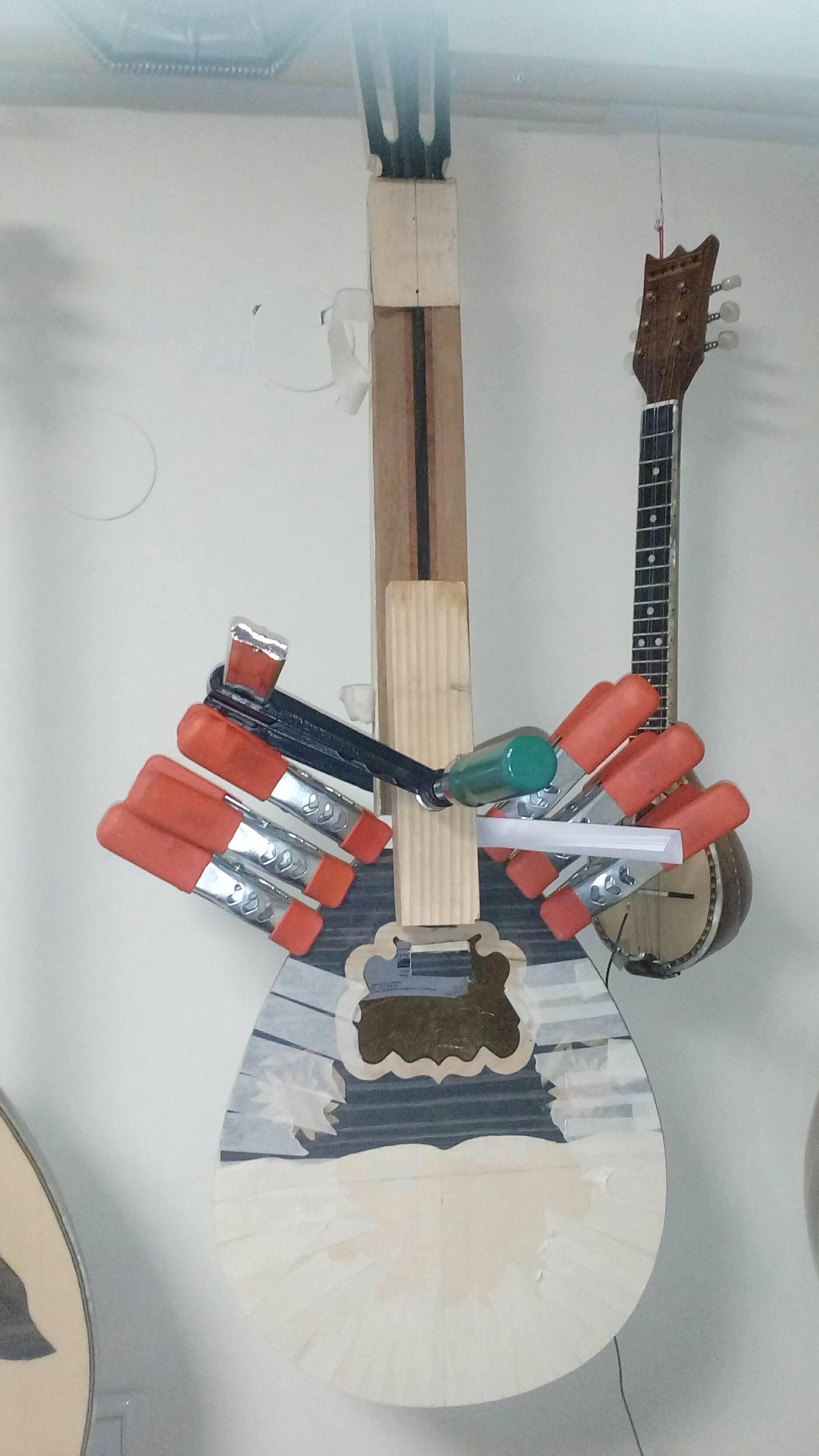

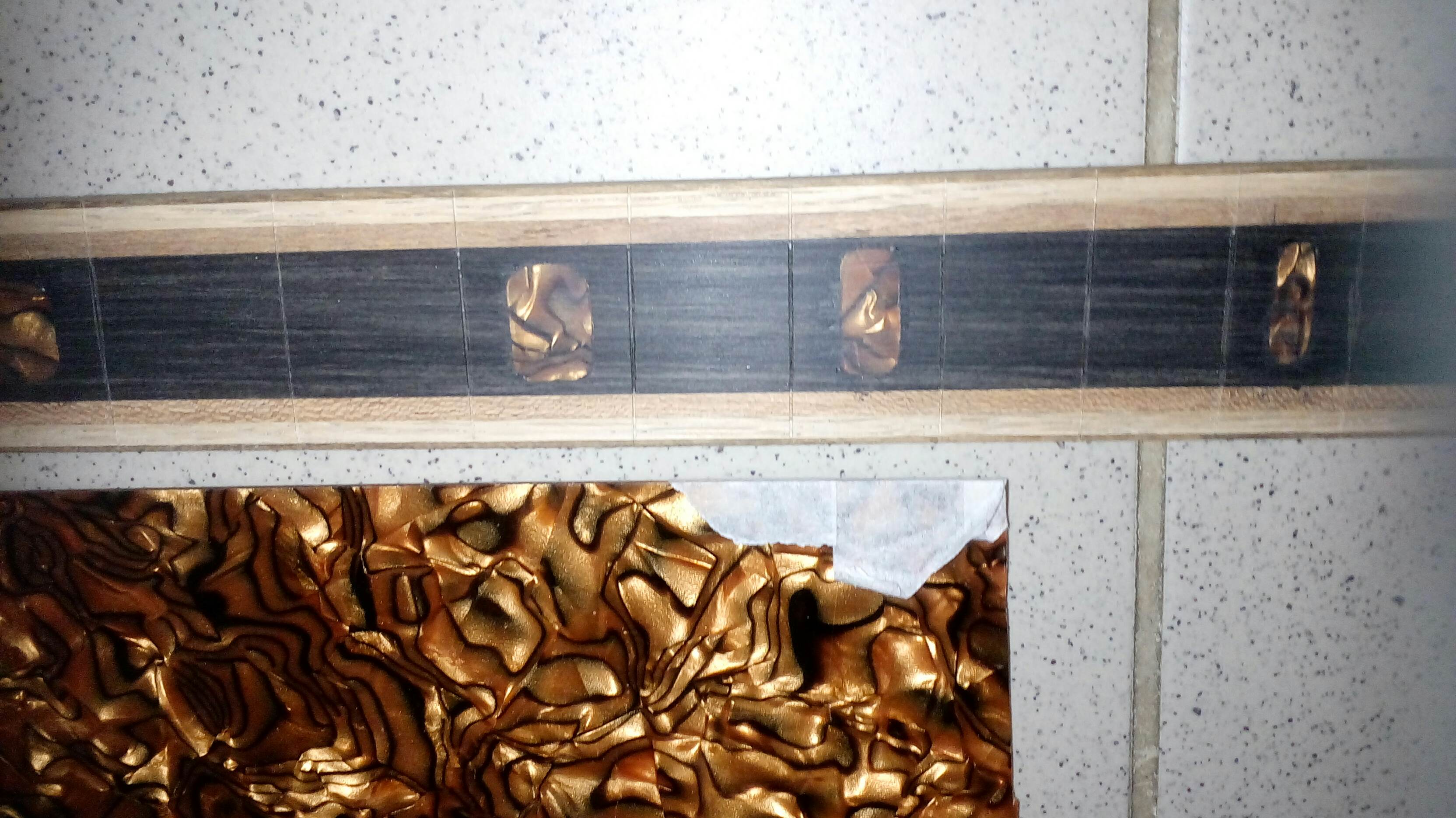

Αφού κόλλησα το καπάκι
μεχρι να στεγνώσει καλά παράλληλα δουλεύω και την ταστιέρα  έβαλα οδηγούς συμαδεψα -χαραξα, και τώρα έμεινε να χαράξω στο απαιτούμενο βάθος τις εγκοπές.

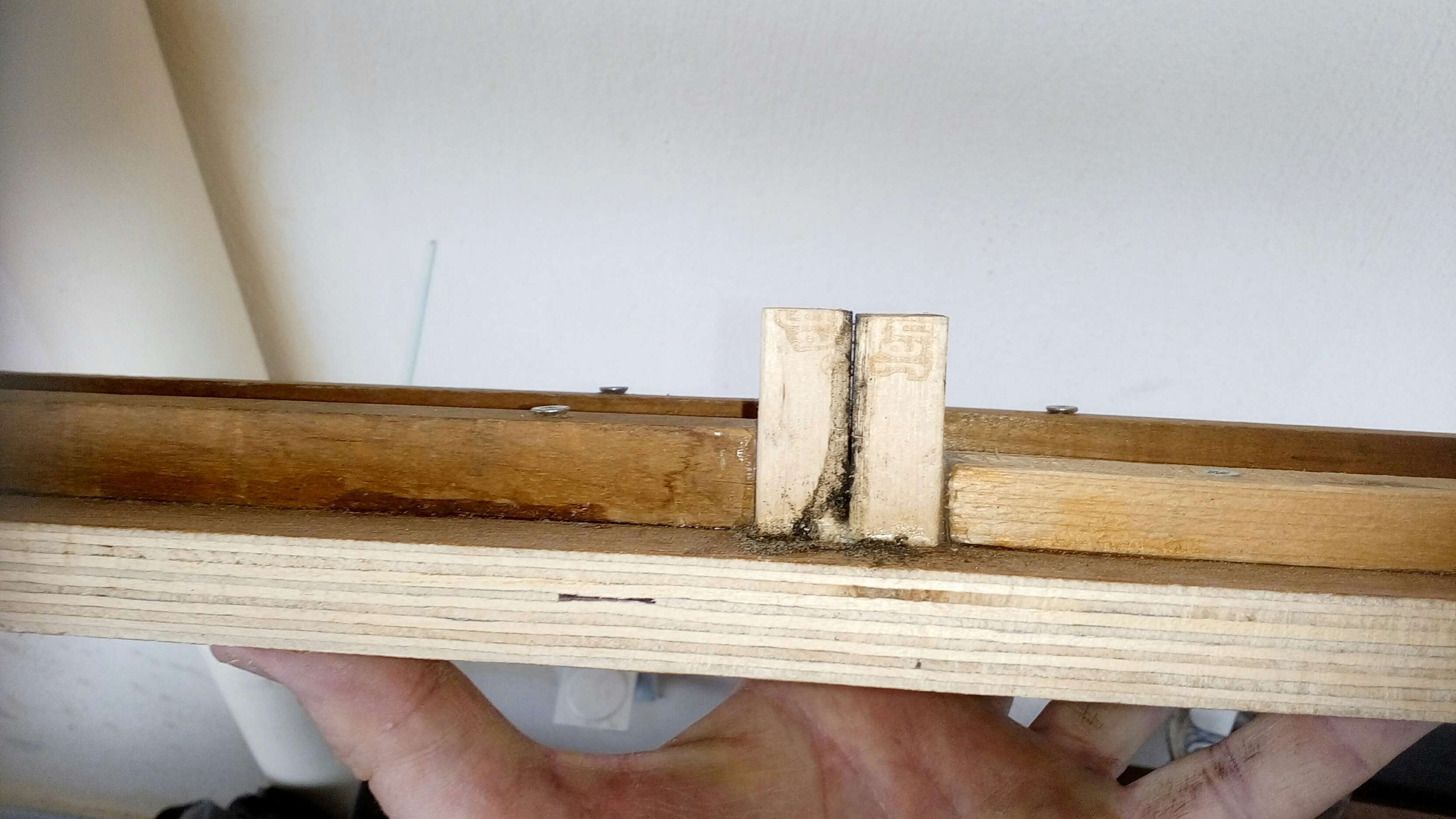

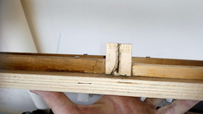

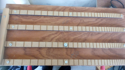

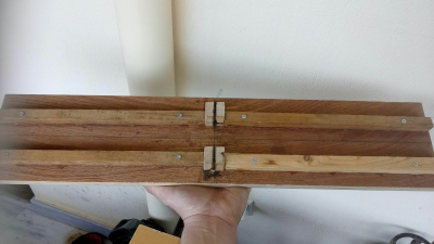

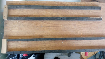

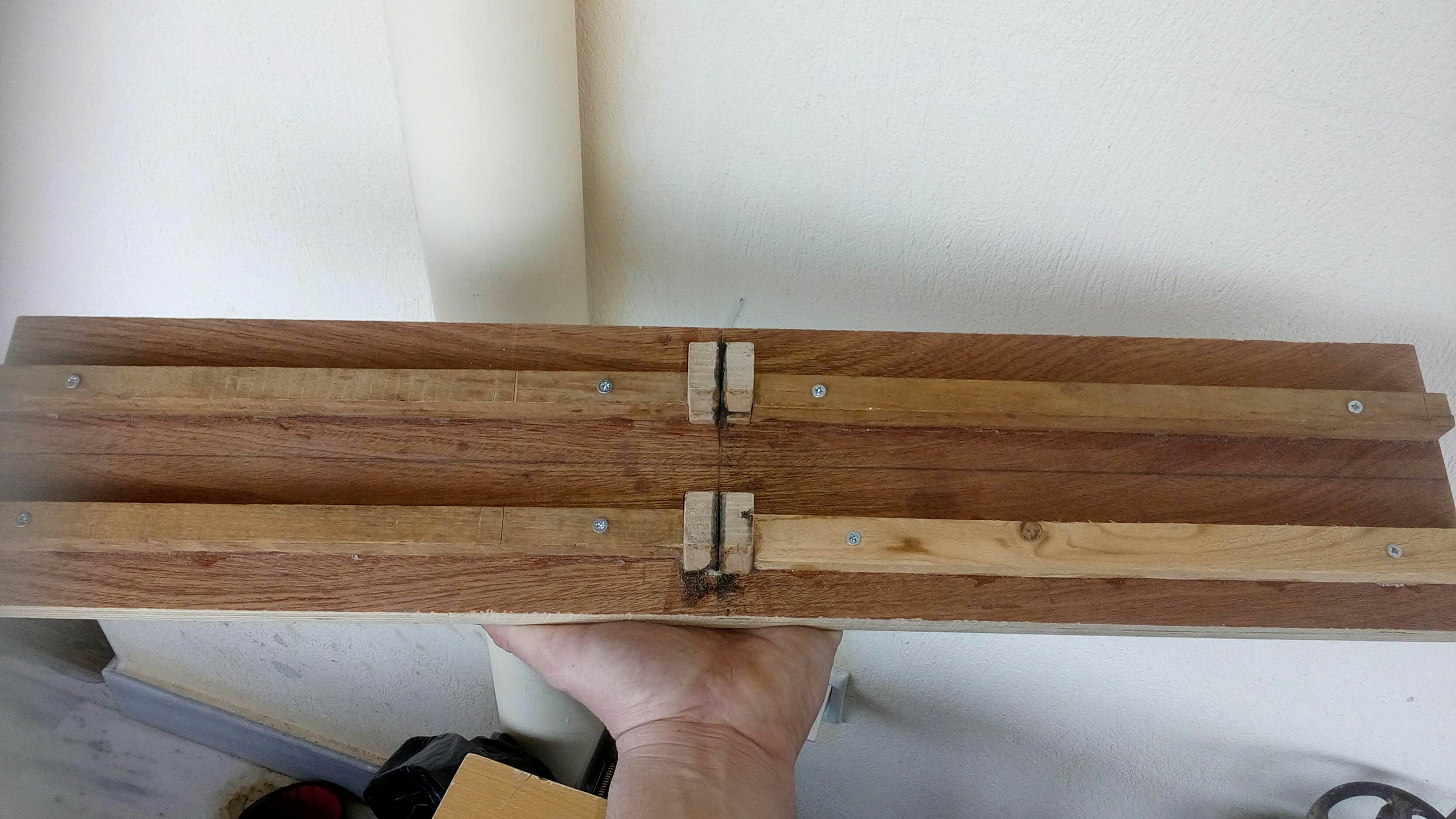

Να δείξω και μερικά πανάκριβα (ειδικά) εργαλεία...😂😂😂😂😂  Δεν είναι παραδειγμα προς μίμηση, αλλα την δουλειά τους την κάνουν.   Αν με το καλό πάω στο σπίτι μου, ( γιατί λόγο δουλειάς είμαι σε άλλο νομό και μένω σε οικοδομή). Θα τα εξελίξω..  υπάρχουν καλύτερα μέσα στο φόρουμ από αλλους, αλλά εγώ τα έβαλα να τα δείξω, σε περίπτωση που ψάξει κάποιος να υπάρχουν διάφορες εναλλακτικές..
Εδώ είναι για να χαράζω ταστιερες. Έχω κόψει δύο έτοιμες ταστιερες στην μέση και τις κόλλησα τα κοματια το ένα απέναντι από το άλλο ( αλφαδιασμενα).  Για να βάζω μέσα το κομμάτι που θα χρησιμοποιησω για ταστιέρα και να σημειώσω τις εγκοπές που θα χαραχθούν στην πορεία.
Επίσης από την άλλη πλευρά πήγα σε ένα μαγαζί που έχει cnc λέιζερ και του έδωσα τις διαστάσεις και μου έκανε σε δικό του ξύλο διάφορες ταστιερες (για να μην αγοράσω έτοιμες και τις χαραμίσω). Και μπωρο να πω ότι έγινε καλή δουλειά.  Φαίνεται αυτές που είναι με λέιζερ, (η ανοιχτόχρωμες)

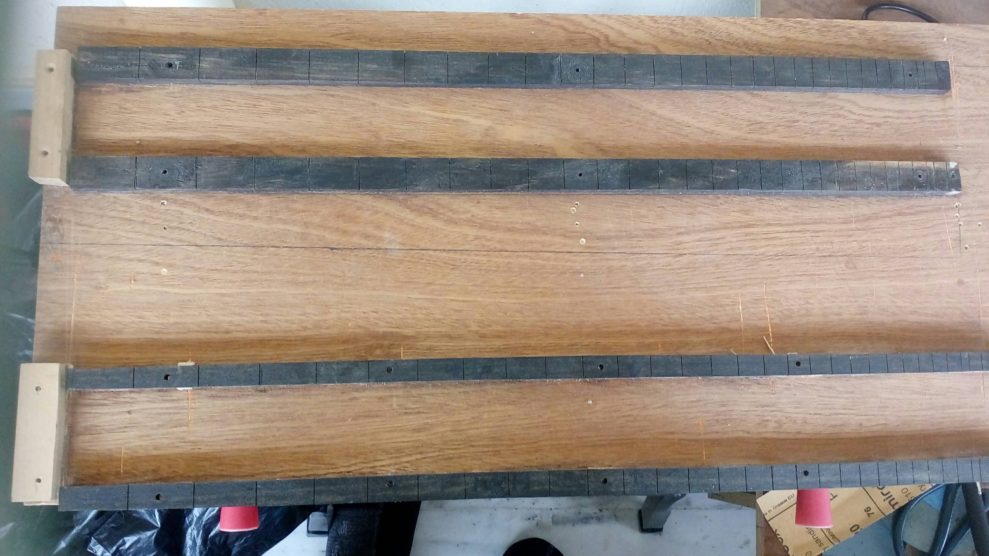

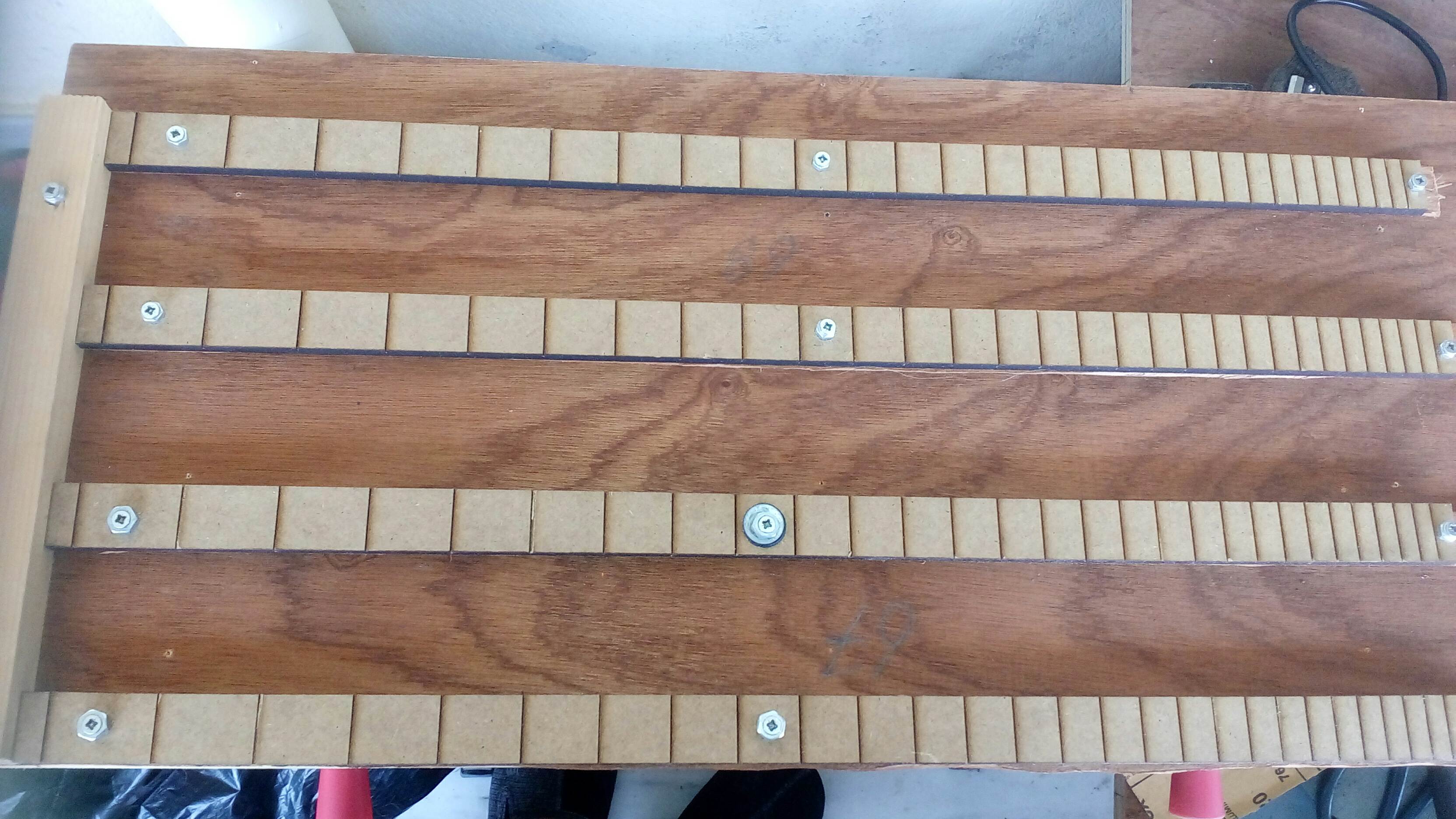

Εδώ άλλο ένα (ειδικό πανάκριβο εργαλειο)
 Για να κάνω το χάραγμα τις ταστιερας,
Και εδώ ίσια ξύλα αλφαδιασμενα, για να βάζουμε μέσα την ταστιέρα και να την χαράζουμε
