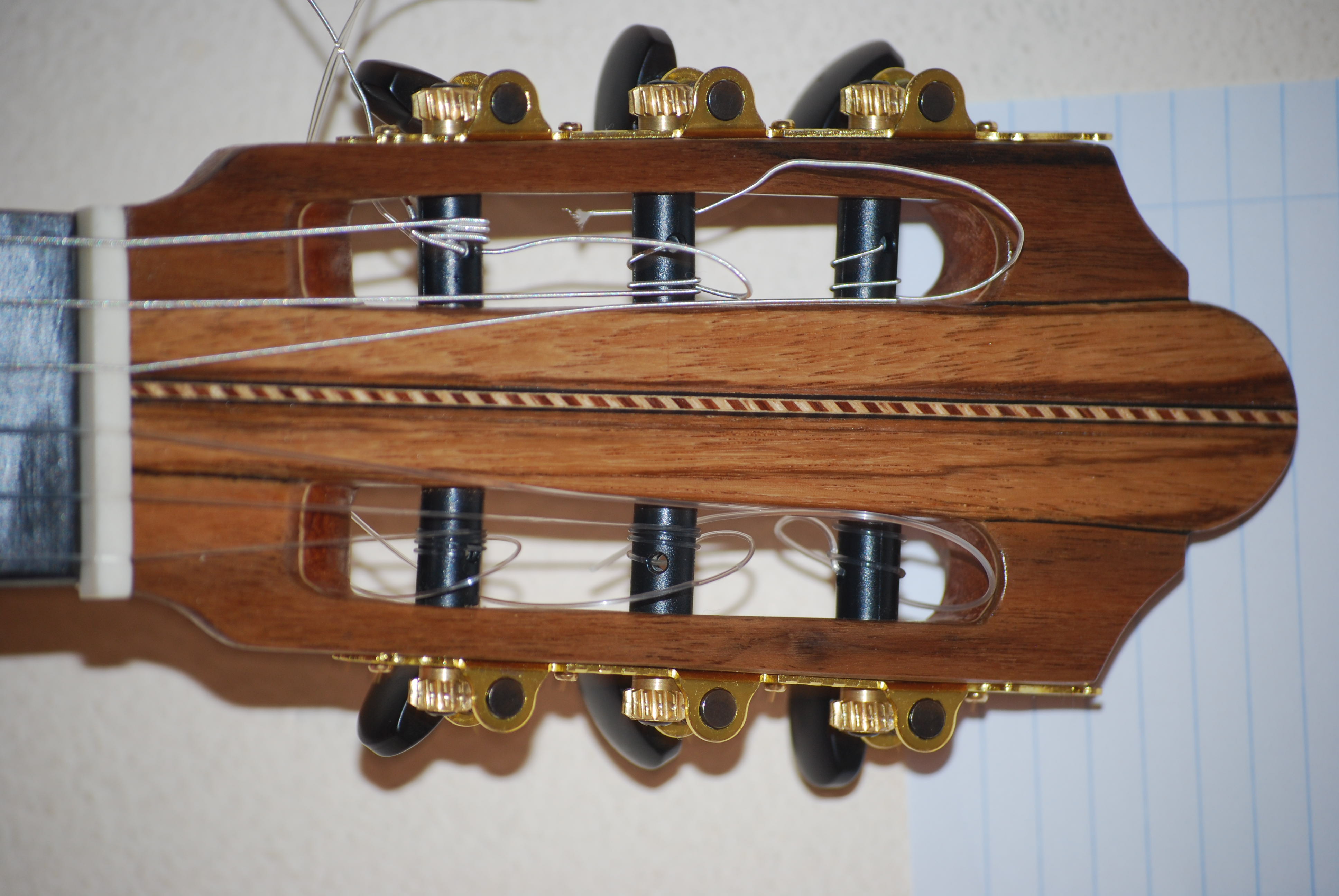

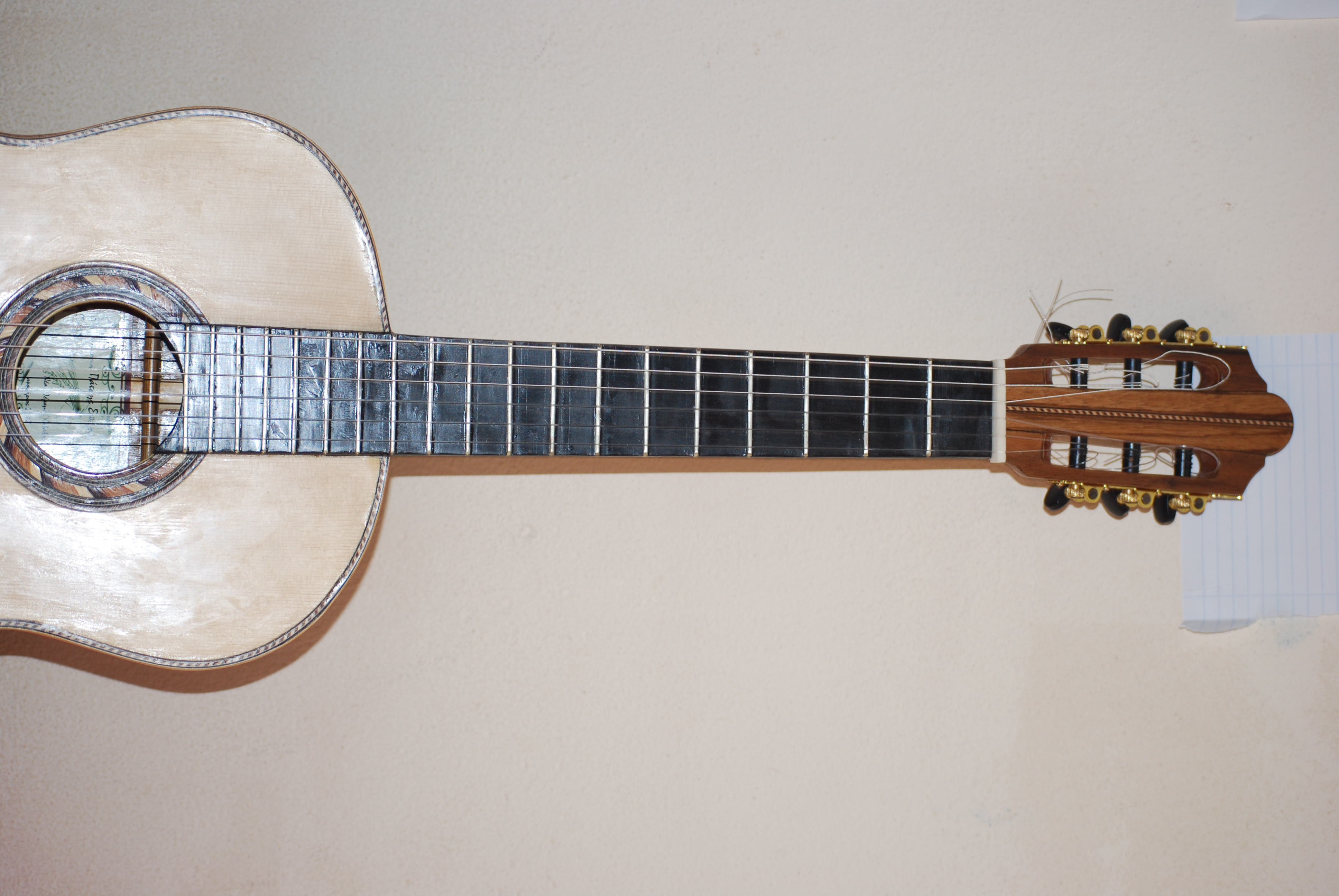

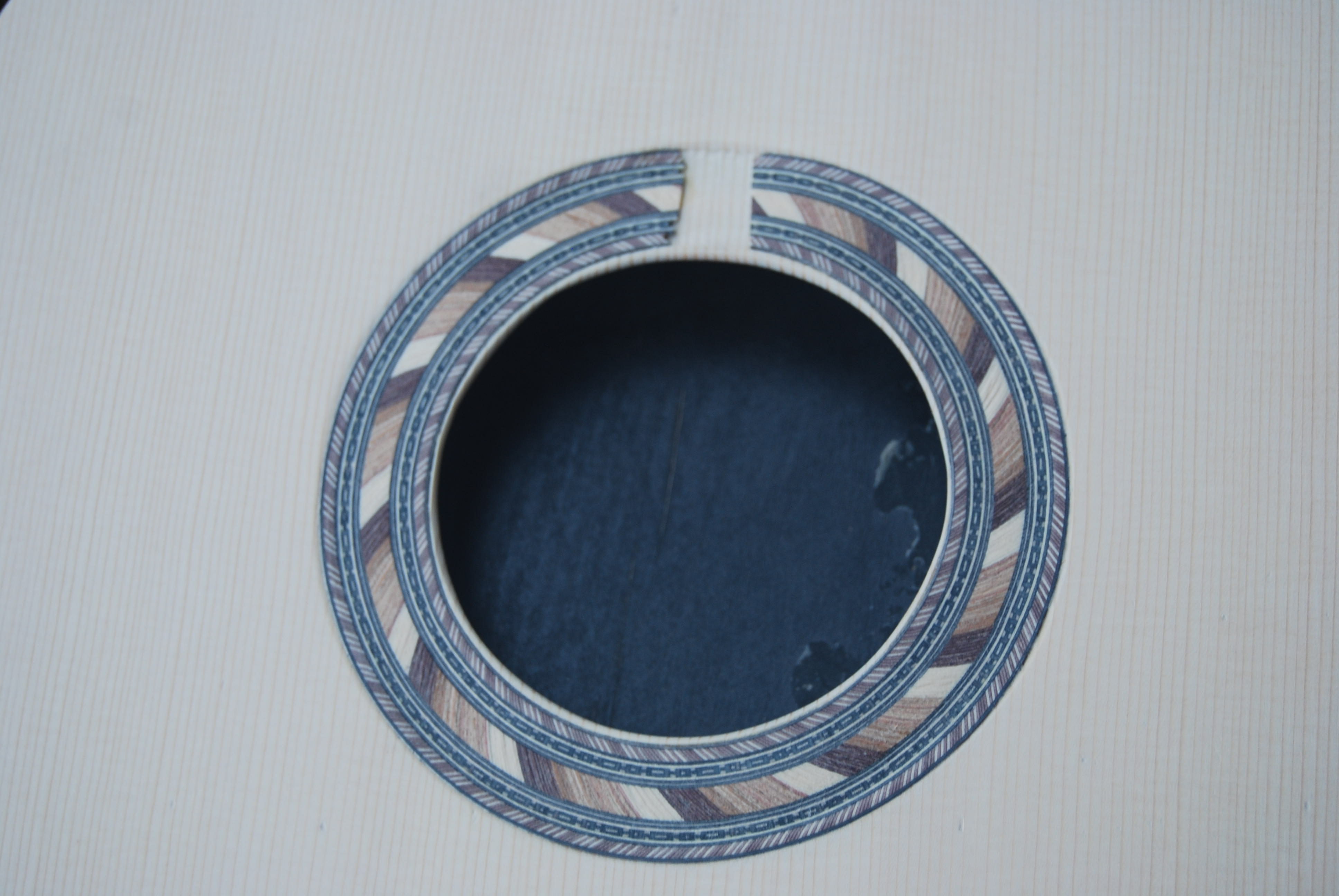

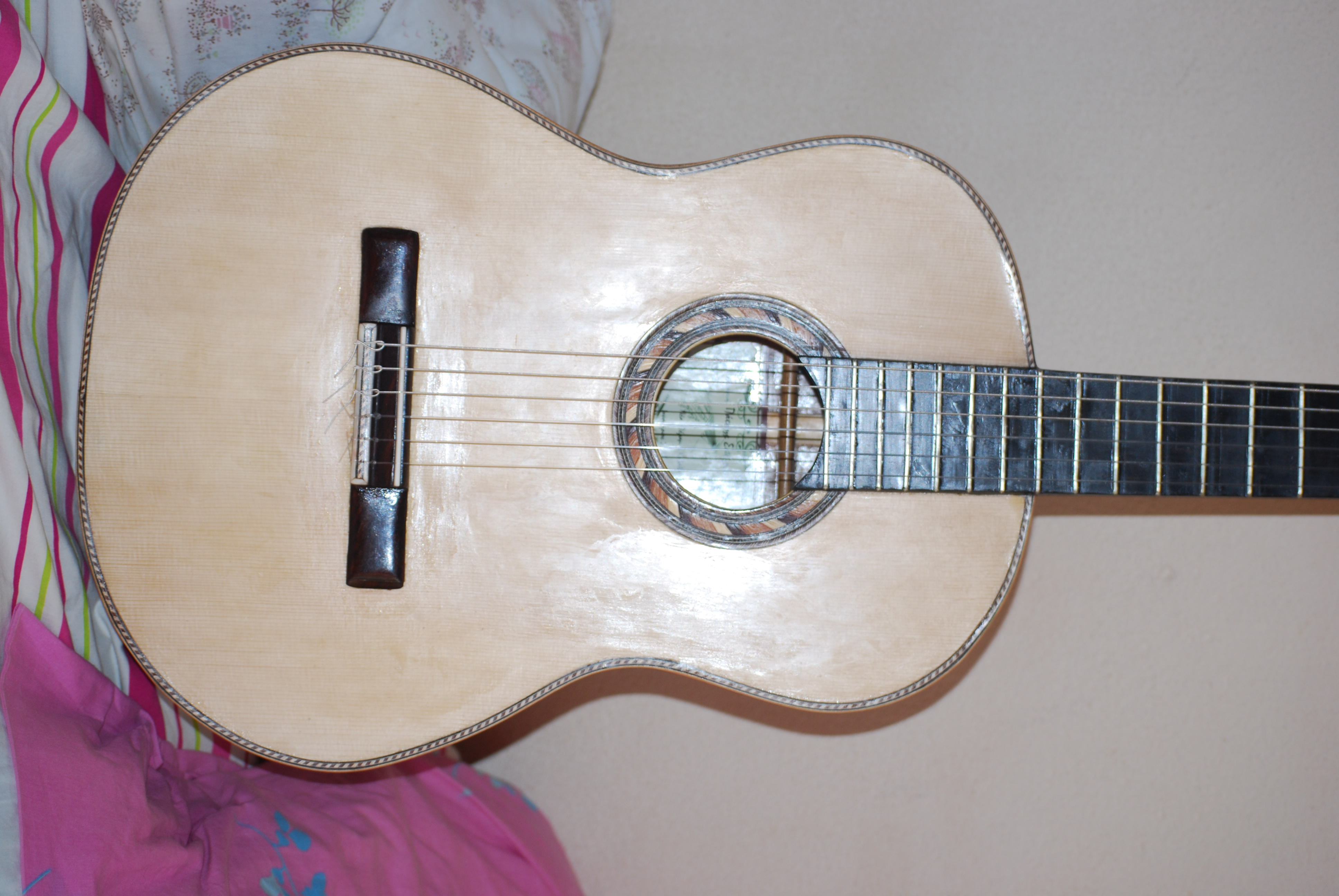

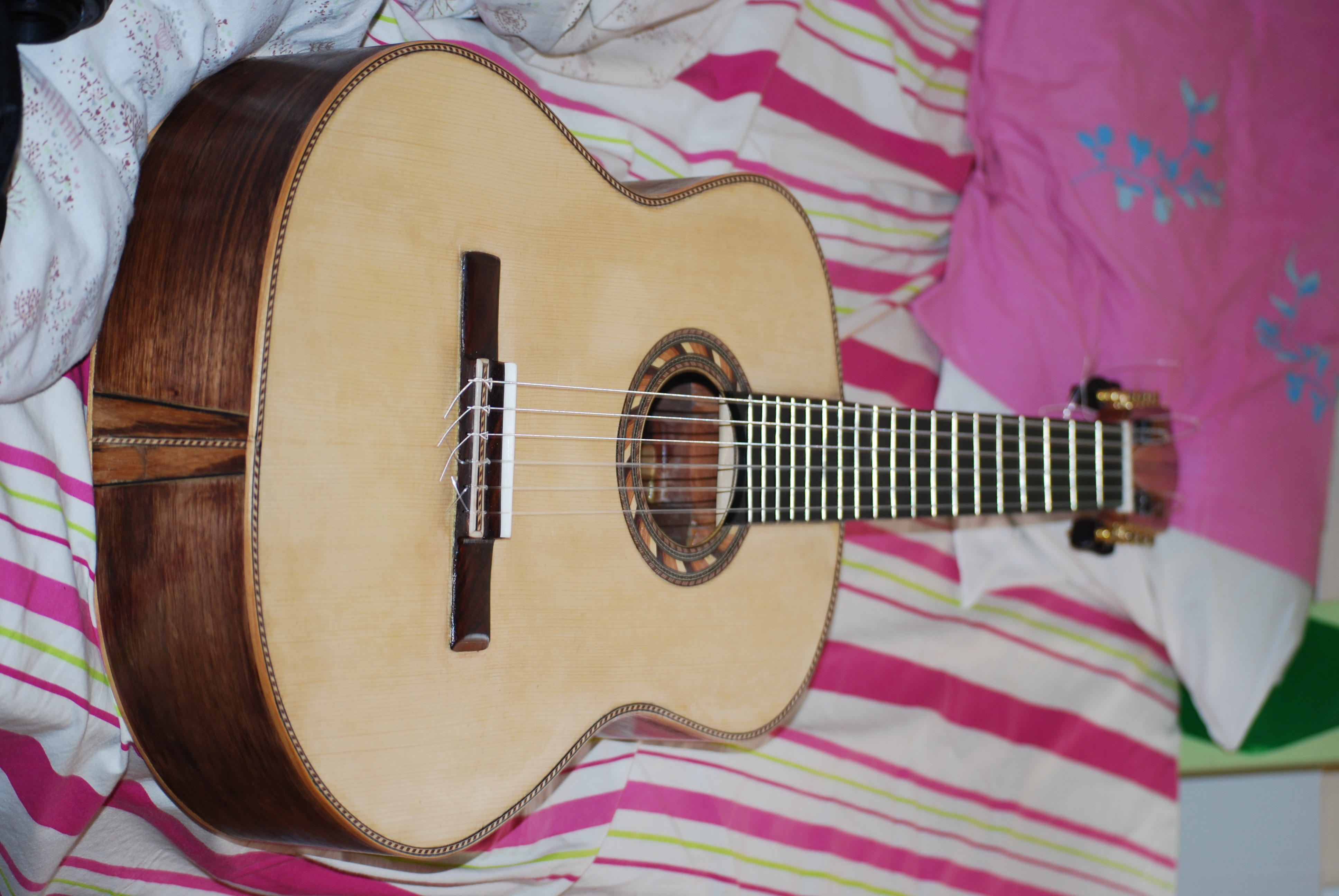

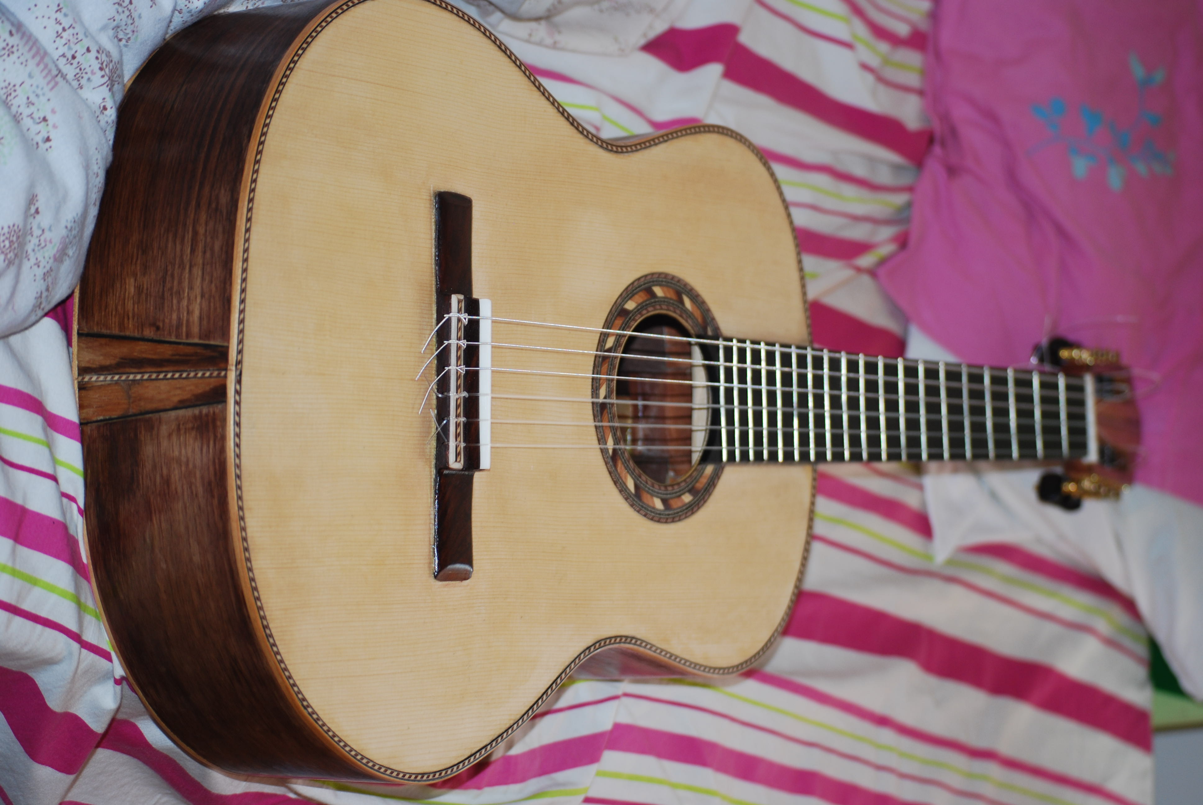

ΚΑΛΗΜΕΡΑ στους απανταχού ερασιτέχνες οργανοποιούς και μη. ..Μόλις ολοκλήρωσα την δεύτερη κατασκευή κλασικής κιθάρας... και είμαι ικανοποιημένος από το αποτέλεσμα(η άτιμη είναι πολύ όμορφη) χωρίς να μπορέσω να αποφύγω κάποια λάθη (φτιάξιμο χωρίς καλουπι και άρα όχι απόλυτη συμμετρία, δυσκολία στο λούστρο μόνο με γομολάκα και μια ελαφρία μετατόπιση των κλειδιών με λύρα προς τα πάνω με αποτέλεσμα να βγαίνουν 2 χλσ έξω από την κλειδιέρα) Χρησιμοποίησα καπίκι ερυθροέλατο ΑΑ , πλάτη και πλαινά καρυδιά Αμερικής , μπράτσο ισόβενο κέδρο κλπ ) Σύντομα θα ανεβάσω φωτο ττων επιμέρους κομματιών και του τελικού αποτελέσματος {music009}

Ευχαριστω φιλε Παυλε συντομα θα ανεβασω ηχο που νομιζω οτι ειναι δυνατος γλυκος και ισορροπημενος με το δικο μου ερασιτεχνικο παιξιμο..... ..να ρωτησω κατι επειδη δεν ειμαι ευχαειστημενος με το λουστρο γομολακας αγορασα ενα σπρει νιτρο κιταρινης που ειναιγiα μουσικα οργανα ρης cosmolac και σκεφτομαι να περασω την πλατη και τα πλαινα τι λετε;

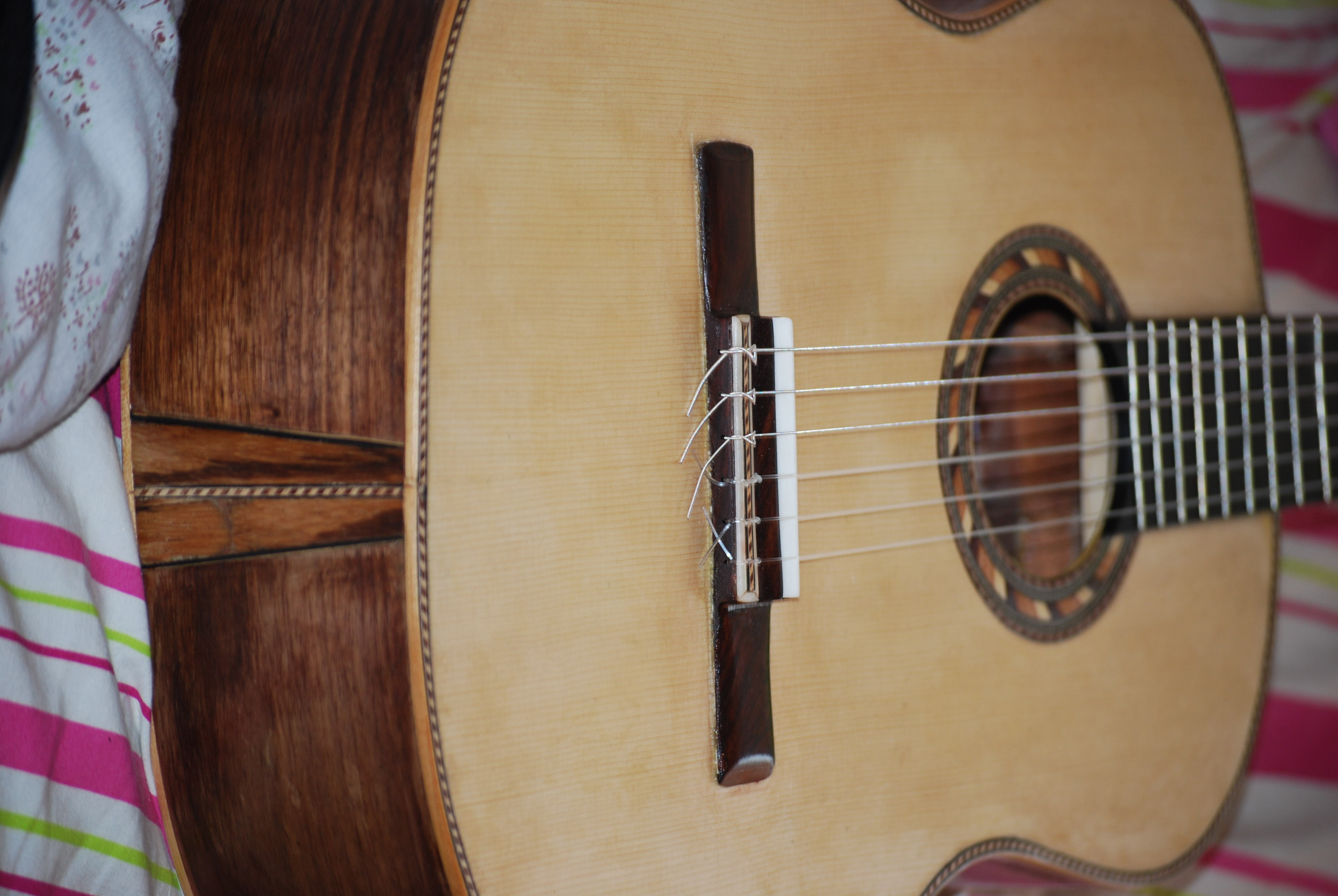

ωραια δουλεια .......................εκτος του βαψιματος.Μην βαλεις τετοιο εγω καποτε το περιμενα 3 μερες καλοκαιριατικα να στεγνωσει κι ακομα ετσι ειναι
Απ: ΝΕΑ ΚΛΑΣΙΚΗ ΚΙΘΑΡΑhttp://www.luthier.gr/Smileys/emotions/music007_2.gif
« Απάντηση #6 στις: Ιανουαρίου 15, 2018, 11:15:39 μμ »
Όμορφο όργανο μπράβο!
Όμως η γομαλάκα γιατί σου έκανε μπαλώματα; Η γομαλάκα και να προσπαθείς δεν κάνει μπαλώματα. Τι είδους γομαλάκα χρησιμοποίησες; Μήπως ήταν αυτή που περιέχει κερί;
Επίσης βλέπω ότι πέρασες λούστρο και στην ταστιέρα. Αυτό στα ακουστικά όργανα δεν συνηθίζεται. Μόνο σε κάποιες ηλεκτρικές κιθάρες το κάνουν. Καλή συνέχεια.

Ασε γιατι και εγω εχω προβλημα. Θελω να πιστευω οτι ειναι θεμα απειριας. Εγω αγορασα γομαλακα απο τον Dimisparts . Δεν ξερω αν εχει κερι. Αλλα εκει που ολα πηγαιναν καλα, την επομενη μερα ειχε θολα σημεια η επιφανεια του ξυλου. Μαλιστα σε καποια σημεια εμοιαζε σαν να ειχε φυγει η γομαλακα.
Τωρα ή φταιει η ολη διαδικασια οπως την κανω ή η γομαλακα ή ακομη μου μπηκαν υποψιες να φταιει η θερμοκρασια του χωρου που δνε εχει θερμανση και το βραδυ πεφτει σε μονοψηφιο νουμερο.
« Απάντηση #8 στις: Ιανουαρίου 16, 2018, 09:55:01 πμ »
Καλημέρα! Όταν έγραψα για μπαλώματα εννοούσα τη διαφορά στο χρώμα που φαίνεται σε μερικές περιοχές. Αυτό δεν δικαιολογείται από τη σκέτη γομαλάκα.
Τα θολά σημεία είναι φυσικό να υπάρχουν την επόμενη μέρα και οφείλονται στο λάδι που χρησιμοποιούμε για λιπαντικό. Το λάδι έρχεται στην επιφάνεια και έτσι δημιουργούνται οι θολούρες. Για να φύγει το λάδι πρέπει να χρησιμοποιηθεί κάποιου είδους διαδικασία.
α) Πριν τελειώσουμε την κάθε συνεδρία θα πρέπει τα τελευταία περάσματα να έχουν πολύ λιγότερη γομαλάκα και περισσότερο οινόπνευμα. Μάλιστα στο τέλος σκέτο οινόπνευμα γιατί η χρησιμοποιημένη μπάλα ούτως ή άλλως διατηρεί κάποια ποσότητα γομαλάκας. Η μπάλα στα τελευταία περάσματα δεν πρέπει να είναι πολύ γεμάτη. Σχεδόν στεγνή. Είναι θέμα εμπειρίας. Επίσης οι κινήσεις μας σε αυτή τη φάση θα πρέπει να είναι κατά βάση "μακρυές" από το κέντρο προς την περιφέρεια (σχεδόν όπως γυαλίζουμε με βούρτσα τα παπούτσια)
β) Για το τελικό-τελικό στάδιο (που πρέπει να γίνει μετά λίγες μέρες για να έχει σκληρύνει η γομαλάκα), θα πρέπει να έχουμε μια άλλη μπάλα καθαρή (χωρίς να έχει χρησιμοποιηθεί με γομαλάκα) και να την γεμίσουμε με σκέτο οινόπνευμα. Πολύ λίγο οινόπνευμα. Όπως έλεγε ένας Αμερικάνος "να τη νοιώθουμε κρύα αλλά όχι υγρή). Υπάρχουν και κάποιοι που στεγνώνουν τη μπάλα πάνω σε μιά κόλα χαρτί μέχρι να μη βγάζει υγρό (δες Youtube). Ο στόχος μας είναι να διώξουμε το λάδι και να κάνουμε την στίλβωση. Στην αρχή η πίεση πάνω στη μπάλα θα πρέπει να είναι ελάχιστη ώστε να μη χαλάσουμε την έτοιμη γομαλάκα. Όσο στεγνώνει η μπάλα αυξάνουμε την πίεση. Σε αυτή τη φάση εγώ χρησιμοποιώ μιά μικρή σχετικά μπάλα διαμορφωμένη σε σχήμα "ποντικιού), μυτερή μπροστά. Και για να ελέγχω καλύτερα την πίεση δεν την πιάνω με τα τρία δάχτυλα (αντίχειρας-δείκτης-μέσος), αλλά με τα δύο (αντίχειρας-μέσος) με τον δείκτη να ελέγχει την πιεση στη μύτη της μπάλας.
Ελπίζω να έδωσα μια ιδέα για το πως κάνω τα τελευταία περάσματα (σύμφωνα με τη δική μου εμπειρία).

στέλω λίγο ήχο...ευχαριστό για ωτις πληροφορίες σχετικα με το λούστρο...η γομολάκα ήταν αγορασμένη από το Απρίλιο για το πρώτο όργανο... και ίσως αλλοιώθηκε.....σαν λάδι χρησιμοποίησα σταγόνες ελαιόλαδου ισως φταίει και αυτό...
« Απάντηση #10 στις: Ιανουαρίου 16, 2018, 10:37:40 πμ »
Τα πρώτα περάσματα τα κάνουμε με πανάκι ή πινέλο με σκέτη γομαλάκα χωρίς λάδι για αδιαβροχοποιήσουμε το ξύλο. Αν βάλουμε από την αρχή λάδι αυτό εμποτίζει το ξύλο και λογικά θα έχει διαφορετικές αποχρώσεις.

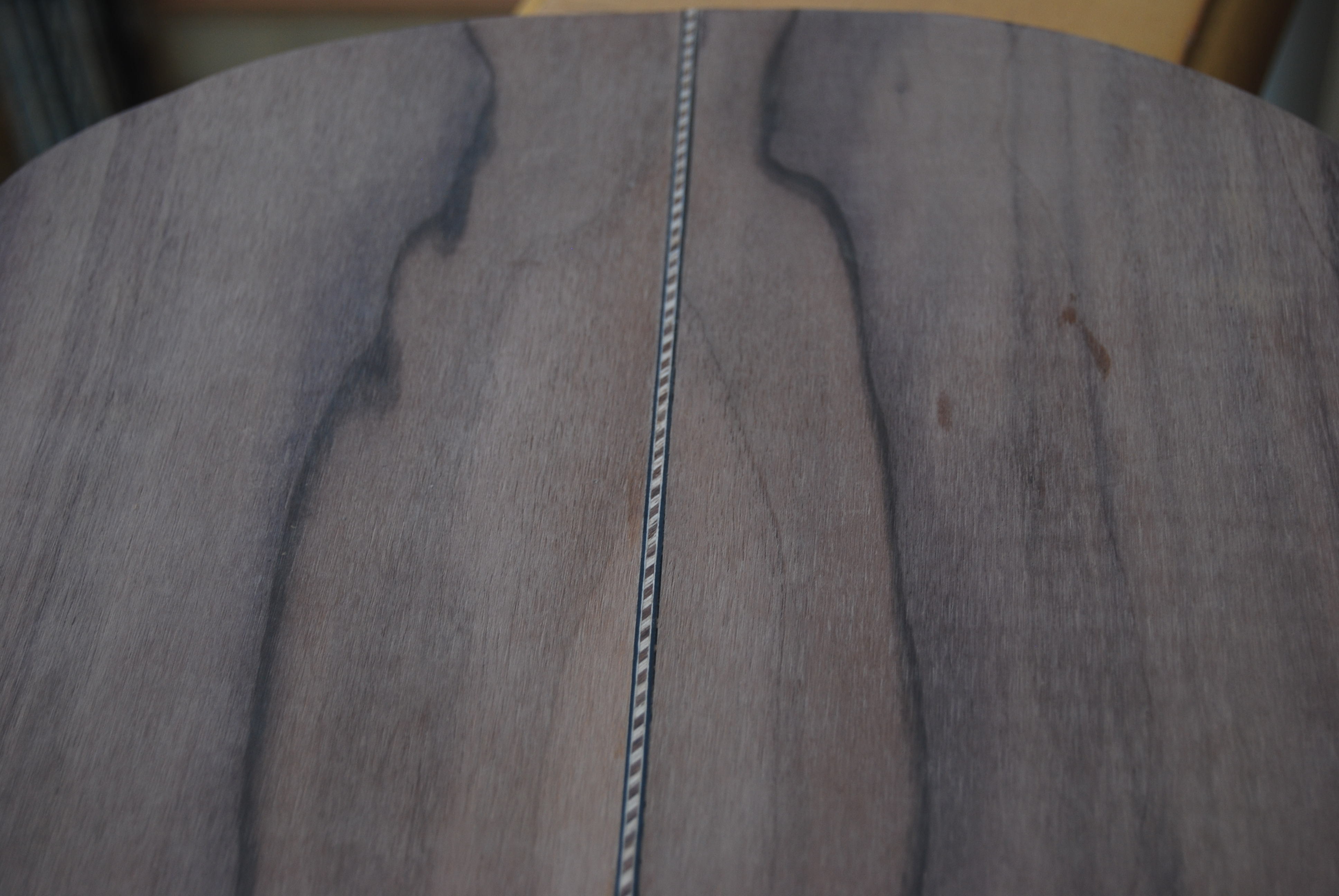

Φιλε Patsi για δευτερο οργανο, ειναι κατι παραπανω απο... σουπερ!  {music007}
τα δειγματα της δουλειας σου και ο καλος δρομος που εχεις στην κατασκευη, φανηκαν βεβαια απο την 1η (το χεις το σκαρπελο ρε παιδι μου...  ;D)

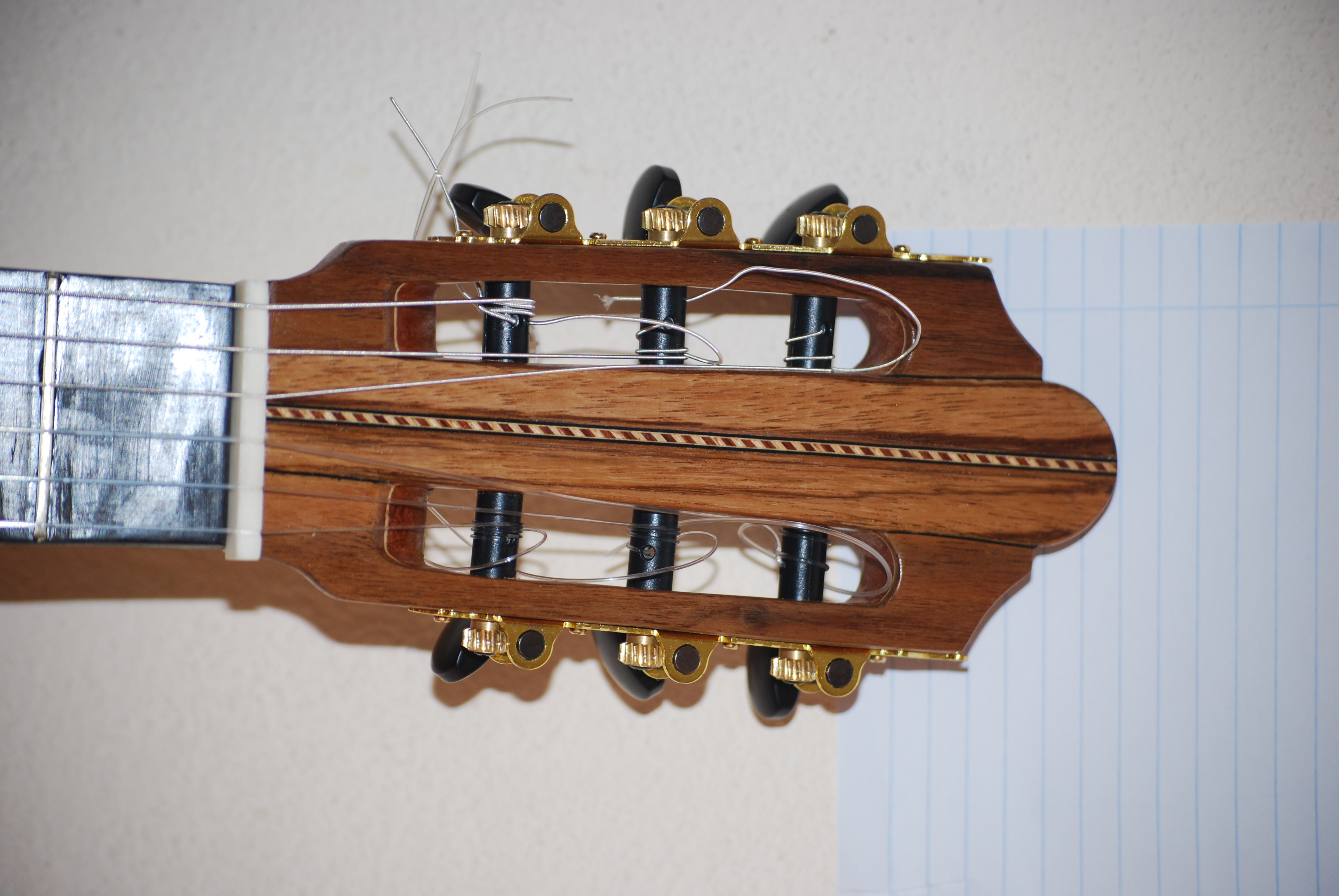

τα κλειδια μπορεις να παρεις αλλα χωρις λυρα, να τα βαλεις σε αυτην και να κρατησεις αυτα για την επομενη κατασκευη, ετσι θα ειναι ολα οκ.
τα ξυλα ειναι πολυ ομορφα και καλοδουλεμενα, εγω θα αλλαζα ισως λιγο το παχος των καμαριων στην πλατη (πιο μικρο).
το σχημα: δεν φαινεται κατι κακο στο ματι να ενοχλει, με σολερα φτιαχνεις η ειναι ολη στον αερα;
αν το πρωτο, μπορεις να προσεξεις στην επομενη το σχημα λιγο παραπανω, ξερεις, κανενα σφικτηρα παραπανω, κανενα τακακι εσωτερικα μεχρι να κολλησεις κερφινκ, κλπ,
αν το δευτερο σου αξιζουν πολλα μπραβο.
την γομαλακα αν δεν την χρησιμοποιουμε την βαζουμε στο ψυγειο, αλλιως αν την εχουμε αραιωσει (ετοιμο μειγμα) καθεται εκτος ψυγειου
στην ταστιερα θα εδινα λιγο παραπανω προσοχη.

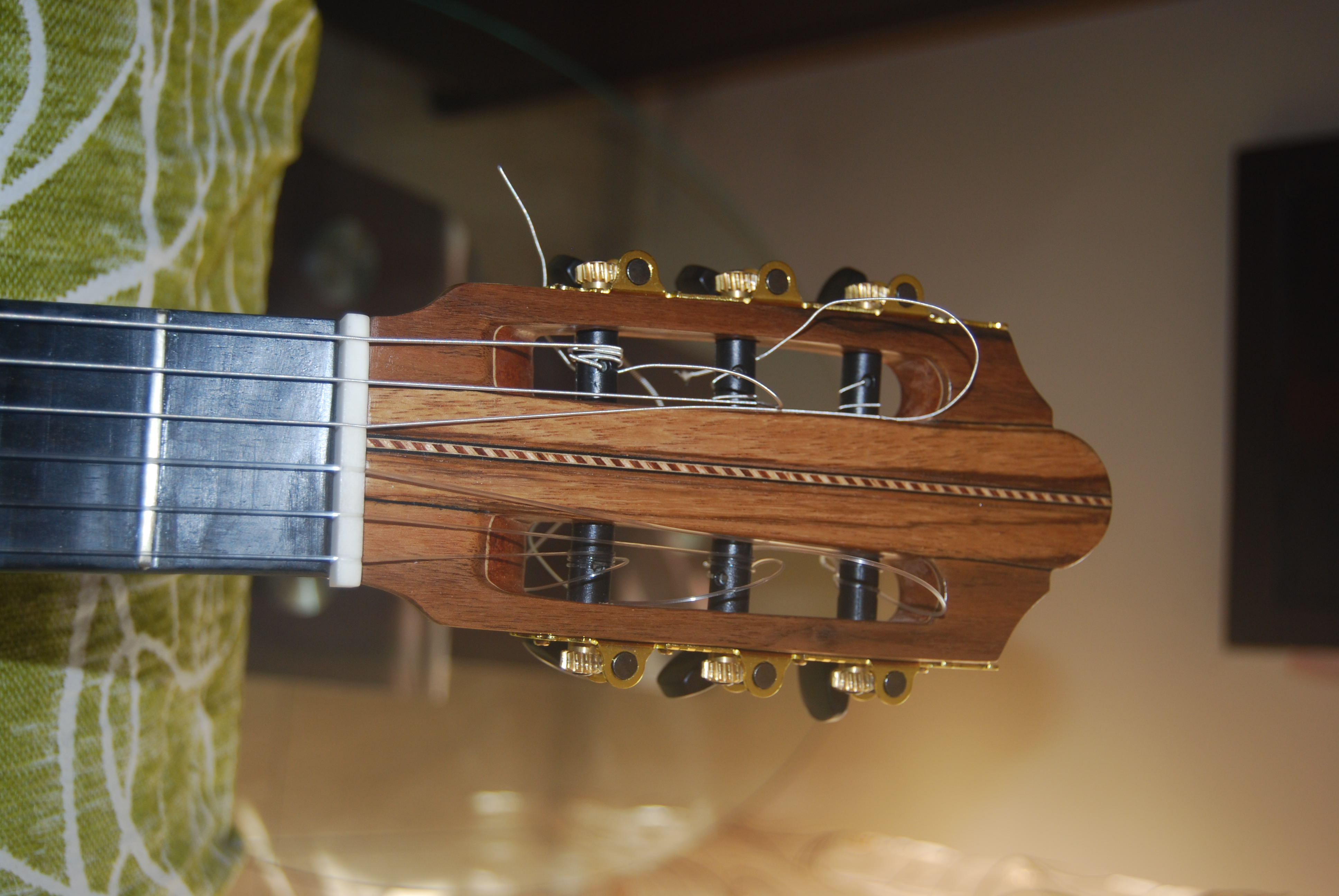

επισης αν βγαλεις τα κλειδια οπως προειπα, μπορεις να κανεις την χαρακια (σκαψιμο) στο κεφαλι ετσι ωστε να μην ακουμπουν οι χορδες πανω στο ξυλο
ηχητικα, εχει πολυ ομορφο κ γλυκο ηχόχρωμα με βαθια μπασσα, βεβαια το ιδανικο θα ηταν και με λιγη καλυτερη διαρκεια στα καντινια-(και καπως σκληρα στ αυτια μου-μπορει απο την ηχογραφηση)
μερικες νοτες χανουν αρκετα, θελω να πιστευω λογω νεων χορδων.
μπορεις να τσεκαρεις θεση-θεση με ενα απλο κουρδιστηρι
ωραιο κομματι (και δυσκολο για... ερασιτεχνη) το μαραμπινιο...  {music007}
μπραβο κ παλι, βουρ για την επομενη!

Στέλιο σε ευχαριστώ για τα καλά σου λόγια και τον λεπτομερή και εύστοχο σχολιασμό σου. Την κιθάρα την πρόσεξα πολύ(έχω το ελλάτωμα να φτιάχνω γρήγορα κάτι που μου αρέσει να δουλεύω κουρασμένος και κάποιες φορές χωρίς διάθεση και καταλαβαίνεις...),  αγόρασα καλή ξυλεία(250euro) έφτιαξα  λεπτο καπάκι όμως τα πλαινά που αγόρασα από Σοφιανό ήταν για μια μεγάλη γκαμα κιθαρών και δεν είχαν την απαιτούμενη κλίση.Χρησιμοποίησα πολύ δύναμη  (σε σημείο που φοβήθηκα το σπάσιμο) για να κολήσω τα πλαινά πάνω στο καπάκι με αποτέλεσμα να κολήσουν ακριβώς, όμως το πάνω μέρος τους όπου κόλησε το καπάκι λόγω έλλειψης καθετότητας δεν έγινε συμμετρικό ..η συμμετρία πάσχει στην πλάτη ...δεν φαίνεται από φωτο(ήταν πανω από 800mb)...

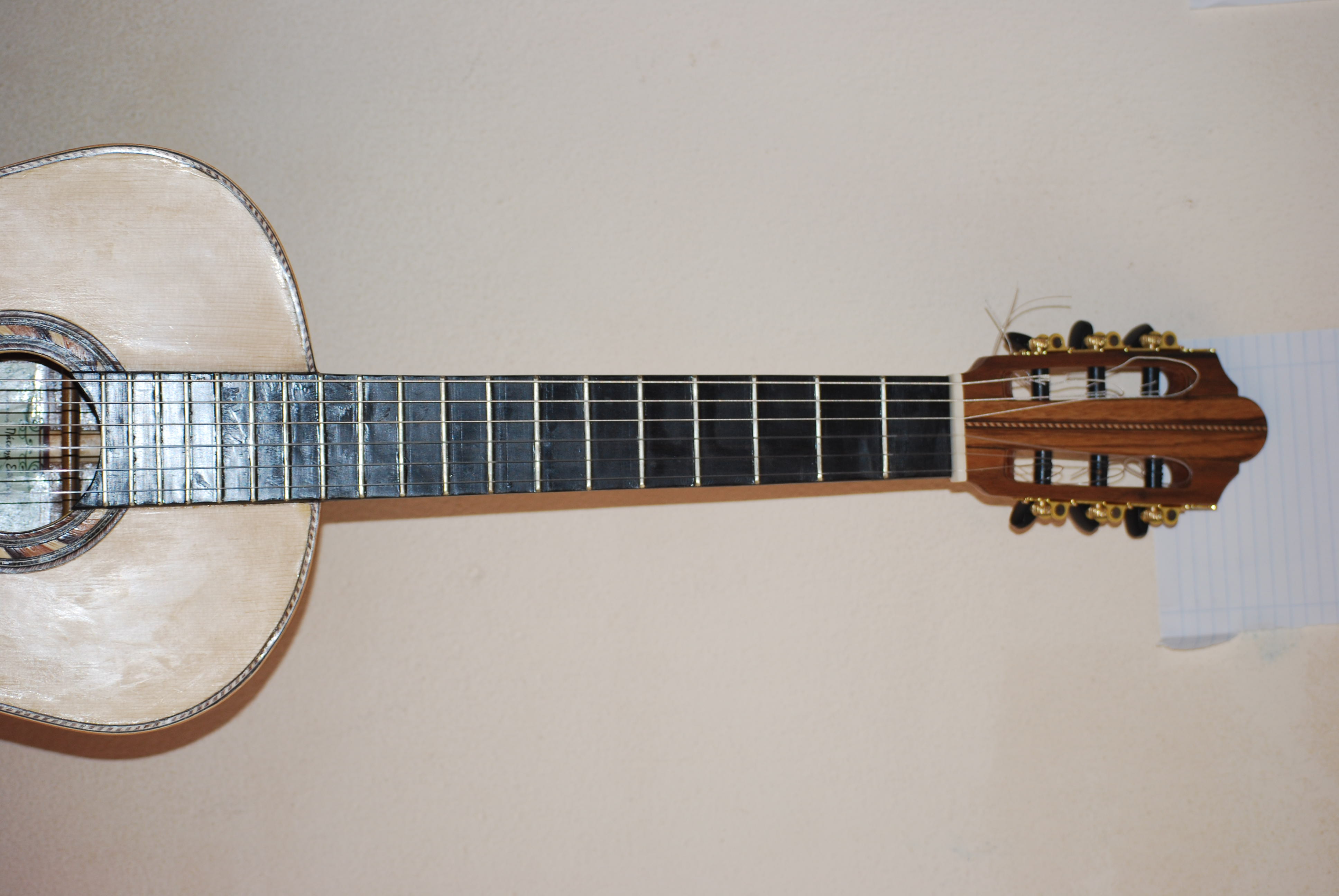

      ΣΤΗΝ ΤΑΣΤΙΕΡΑ έβαλα πολύ καλά τα τάστα όμως δημιουργήθηκε μια κλίση του ξύλου (έβενος)προς τα κάτω ίσως η κόλα στιγμής που κόλησα τα τάστα και κατόπιν κόλησα την ταστιέρα στο μπράτσο όχι με απόλυτη εφαρμογή..... το είδα την επόμενη μέρα) Η κιθάρα έχει καθαρό ήχο μέχρι το 12 τάστο άλλα από κει και κάτω μάλλον έχει μια ελαφριά μετατόπιση προς τα πάνω  και με δύναμη στις χορδές τρίζει .....θα κατεβάσω το ύψος των τάστων ....λες να κάνω τίποτε άλλο ; Στέλιο και κάτι άλλο λες να εηρρεάζει τον ήχο το σπρέυ νιτροκυταρρίνης αντι γομολάκα; επίσης τα πλαινα και η πλάτη δεν ξύθηκε πολυ μήπως πρέπει νατα μειώσω σε χιλιοστά;  Δες και τι άλλο έχω πάθει...καθώς χάραζα το κόκαλο κοντα στην κλειδιέρα για να περάσουν οι χορδές η μι που είναι λεπτή μπήκε στην σχισμή και κατέβηκε πιο κάτω σε σχέση με την σολ που δεν μπήκε ....)
Σε ευχαριστώ πολύ και πάλι....βλέπεις πολλά πράγματα από την εμπειρία σου που δεν φαίνονται..... και πραγματικά από το site παίρνω πολλαπλές χρησιμες πληροφορίες.....
  • Μηνύματα: 7.565
« Απάντηση #14 στις: Ιανουαρίου 30, 2018, 07:50:01 μμ »
τωρα το ειδα...
καλυτερα στην επομενη να μην παρεις ετοιμα αλλα να τα λυγισεις εσυ. και θα μαθεις το πως και θα γινουν και οκ...
>ήταν πανω από 800mb
με ενα προγραμματακι μειωνει τα μβ, ετσι ωστε και εμεις να παιρνουμε ματακι  {celebrate015}
δεν φταιει (κατα την γνωμη μου) η κολλα. καλυτερα χαραγμα ταστων - κολλημα ταστιερας - μικροδιορθωση ταστιερας - φρετ λεβελινκ.
αυτο το "οχι απολυτη εφαρμογη" σιγουρα δεν ακουγεται καλα...
>μέχρι το 12 τάστο (εως...) θα κατεβάσω το ύψος των τάστων
εχει αντισκεβρωμα το μπρατσο = λιγο μεγαλυτερος καβαλαρης = τριψιμο ταστων 12εως 19 (ελεγχος με χαρακα)
ή αν εχεις ορεξη για περιπετεια, βγαλσιμο απο 10-19, τριψιμο ταστιερα σε ευθεια, χαμηλωμα καβαλαρη.
ολα αυτα ακουγονται περιπλοκα αλλα στην πραξη δεν ειναι, αρκει να το παρεις αποφαση.
κατα την γνωμη μου ναι - μερικοι λενε πως οχι  ;D
μπορεις να το διορθωσεις το κοκκαλο - σταξε μια σταγονα λογκο, τριψε να μπει σκονη κοκκαλου, επανελαβε λιγες φορες με χρονικο διαστημα μεταξυ των χεριων, (να ξεραίνεται καλα η κολλα...) και ξαναχαραξε ελαφρα την αλλη μερα - ολα αυτα μακρυα απο τα λουστρα - βγαλε τον ζυγο εκτος κιθαρας
